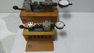

Vyfoť prosím, pokochám se. Fakt krása. To měřidlo závitů je taková velká dřevěná škatule (200x100X150). Zhora vsazeno měřící zařízení.
Jinak jsem koukal na označení těch mikrokátorů. Je to 509-4, 500A-7 (0.2 um), pak mám ještě páčkový CEJ - výměnné délky doteků. Ty znáš?
Když jsme u toho, jakým způsobem řežeš ty M1 závity. Pár jich mám, ale to je tak na pinzetu. Jde mi zejméno o to, aby se nezlomil - tj. jak udržuješ kolmost. Díky
Sancho Panza
Příspěvky: 1435
20. 11. 2022, 4:23

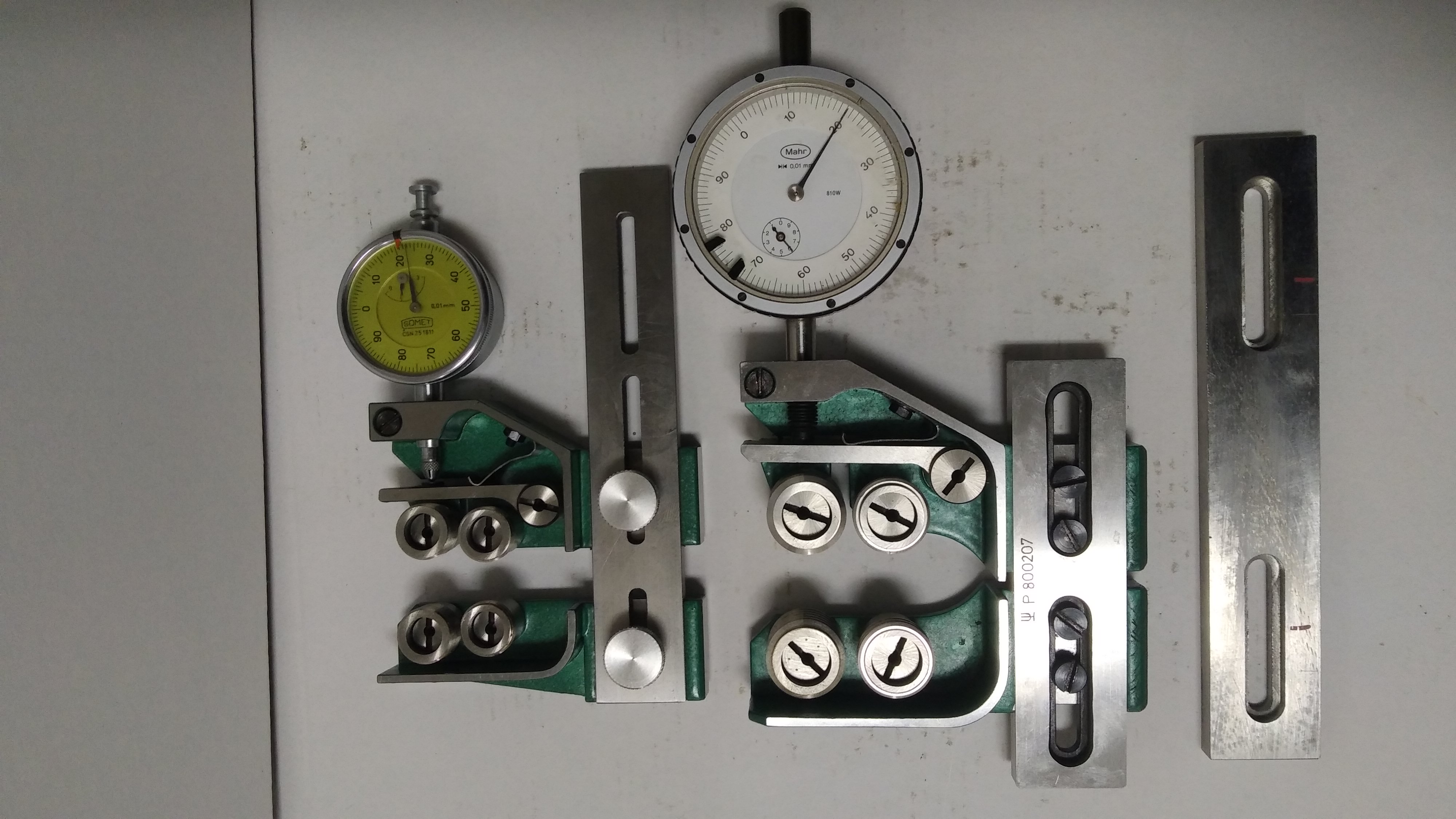

malá "stolní" verze (M1.7 - M5), větší "stolní" verze (M5.5 - M16)
verze do ruky (nebo nouzově i do stojánku) pro velké závity - malá (originál tuším do M60 - ale na fotce má nové dělané delší pravítko)
velká do ruky nebo stojánku - pro závity nad tím - pro větší stoupání a průměry - má i jiný, velký kladky.
ta třetí tu už byla - na fotce je pouze pro porovnání

Tak mám tu 5,5-16. To je přesně ono. Díky moc

kenybz píše: 20. 11. 2022, 6:25 mám trošku jiný typ šrotového původu a nevalného stavu.
Takže foto tak jak to aktuálně vypadá rezaté to původně pasametří závitové měřidlo bylo při nálezu horší, než aktuálně :)
Tenhle stojánek taky znám - funguje, ale měří se s ním víc než obtížně - protože nemá tu protlačovací lištu - takže se musíš kýváním s dílcem mezi kladkama tak nějak dostat na maximum, aby to mohl pak odečíst.
Kdežto ty z té z, mají pod kladkama takovou výměnnou volnou lištu s radiusem, na tu položíš dílec a páčkou to protlačíš (nahoru mez kladkama). Pak akorát odečteš maximum na budíku - takže měření je přesné a tak do 2 sec - to ničím jiným není šance dosáhnout.
Samozřejmě - nastavuje se to blbě a pomalu (musíš vyměnit ty kladky a lištu a seřídit to) - a i musíš mít kalibr, nebo alespoň dobrý kus, takže na nějakou kusovku to nemá sebemenší smysl.
Do serie to ale je excelentní řešení.

Sancho Panza píše: 20. 11. 2022, 6:56 .....- nastavuje se to blbě a pomalu (musíš vyměnit ty kladky a lištu a seřídit to) - a i musíš mít kalibr, nebo alespoň dobrý kus, takže na nějakou kusovku to nemá sebemenší smysl.
přesně tak, měl jsem je taky a na kusovku je to na nic, jen to leželo ve skříni, použil jsem to snad jen dvakrát, vyměnil jsem to za něco užitečnějšího, jinak ty mikráče jsou parádní :wink:

Kladky mají pouze zápichy, to, že měří blbě (přes x stoupání - takže opět nepřesně) se neřeší, protože to stejně nastavuješ na kalibr a ten je pak i v stejné pozici jako je pak i měřený kus.
Posunuté jsou o půlku stoupání (protože měříš proti sobě - tj. po 180°), axiálně mají nepatrnou vůli - aby se mohly srovnat podle kusu. Kladky běhají v přímce (u malých měřáků) - převod na hodinky je nula - hodinky se přímo dotýkají "kamenu" v vedení.
U malých (dřevěný) jsou kladky akorát jedny (takže profil smolík) u velkých (ty zelený) jsou kladky dvoje - plný profil a odlehčený - stejně jako u pevného závitového třemenového kalibru s kladkama.
Takže to měří celkem dobře, ale chtít od toho zázraky, nelze. Prostě na stovku (s zručnou obsluhou) ano, lépe spíš ne.
Pokud chceš měřit závity skutečně přesně, tak jedině drátky a tím se otevře pandořina skříňka (běžný mikrometr má točící se dotyk, měla by se dělat korekce na deformaci drátku a kusu a další a další a další chuťovky).
Navíc drátek musí být 3x přesnější než měříš (viz geometrie dotyku) - takže opět další složitost.
Tudíž pro přesné měření přes drátky - pokud možno speciální "neotočný" mikrometr, pokud možno klece (měření je tak o dva řády rychlejší), pokud ani to nestačí (chceš mít jistotu s tisícinama a míň), tak jedině drátky a nějaký pořádný délkoměr.
Prakticky třeba Mahr nebo Zeiss
https://mspmetrology.com/product/mahr-u ... mar-ulm-e/
Asi by i šlo si to partyzánsky složit z johansonek a měřit mikrokátorem s plochým dotykem - ale to podle mě narazí na potřebnou paralelitu dotyků.
Malý vnitřní závity v kroužcích se historicky měřily přes síru s grafitem a trny (měřící kalibry), větší přímo přes kuličky (obvykle nějaký ULM nebo rovnou Zeissův závitoměr).
Problémy (sumy) pak jsou logicky násobně větší než u vnějších závitů a jde to krutě pomalu.
