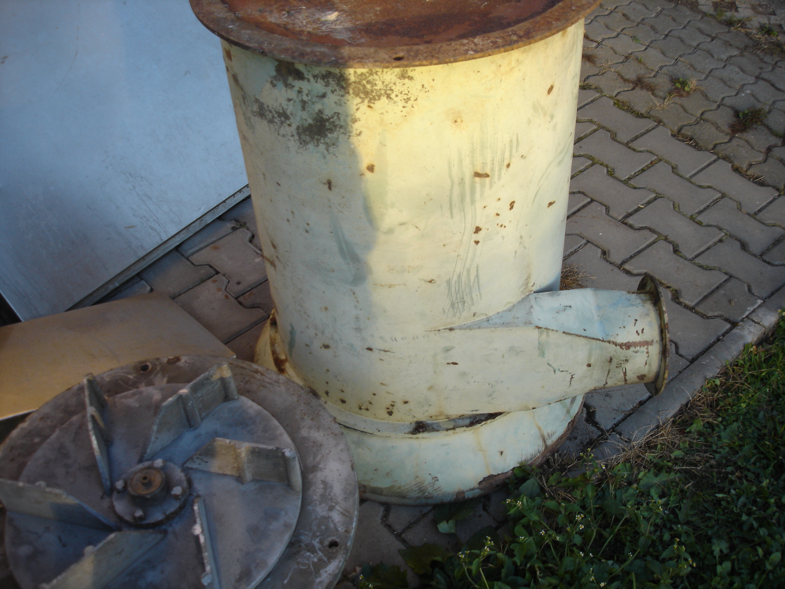

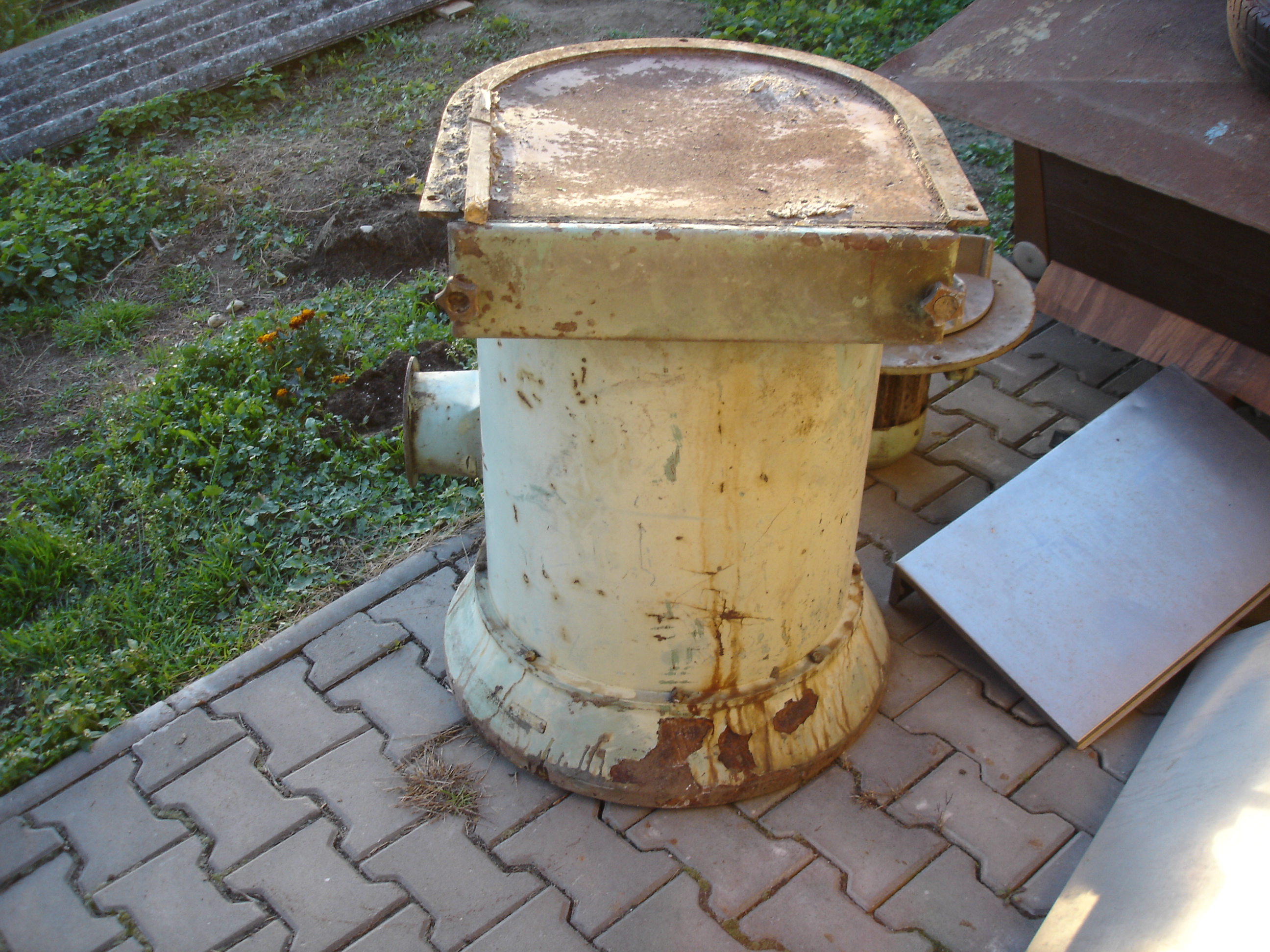

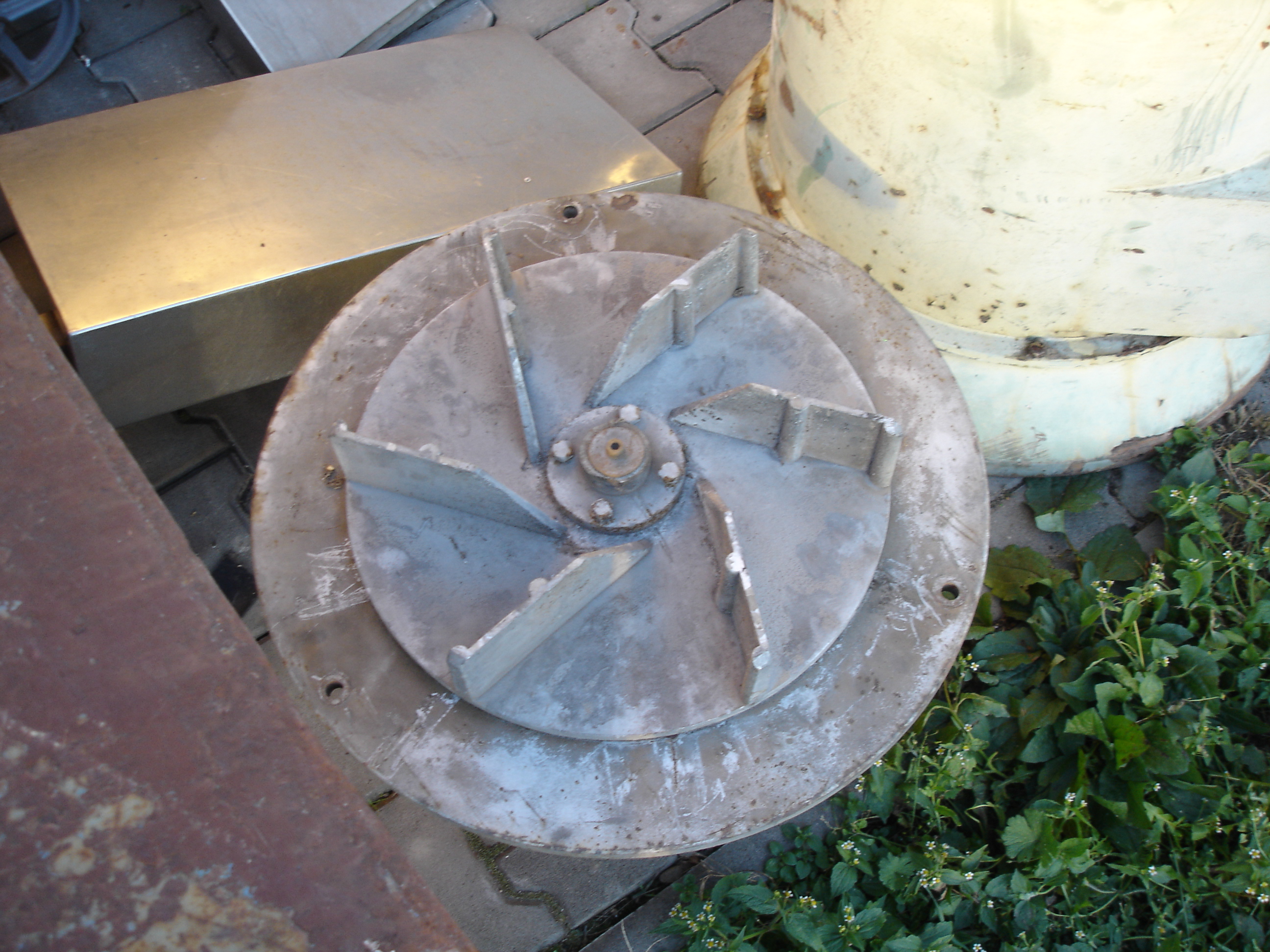

Tech 20m potrubi je docela dost, pocitej ze tam budes mit opravdu velke tlakove ztraty a na vstupu bude jen zlomek toho tahu, zvkast kdyz pouzijes ty plastove hadice ktere nemaji uplne hladky. Neni spatne si to predem spocitat, i s tim cyklonem je dobre provest nejaky ten vypocet. Ja placnul dva asi 3m vysoke cyklony na silo ktere se mi ve firme povalovalo a litalo to z toho trochu ven. Po provedeni vypoctu jsme postavili vetsi silo a uz je to v pohode.
Pro predstavu, mam tam 300mm potrubi a asi 7kW motor na odsavani, coz saje pekne. Kdyz jsem k tomu ale pripojil 10m plastove hadice o prumeru 120mm, jako ze s tim budem vysavat bordel na zemi, piliny a spol s tim vysat sly, ale kaminek o prumeru cca 1cm uz to nevysaje vubec a i kdyz jo, tezsi frakce zustavala pred ohyby apod. v hadici a muselo se s tim kvedlat aby se to dostalo dal. Dost nemile mne ta obrovska ztrata tahu prekvapila, kdybych si to spocital predem, usetril bych prachy za hadici.
