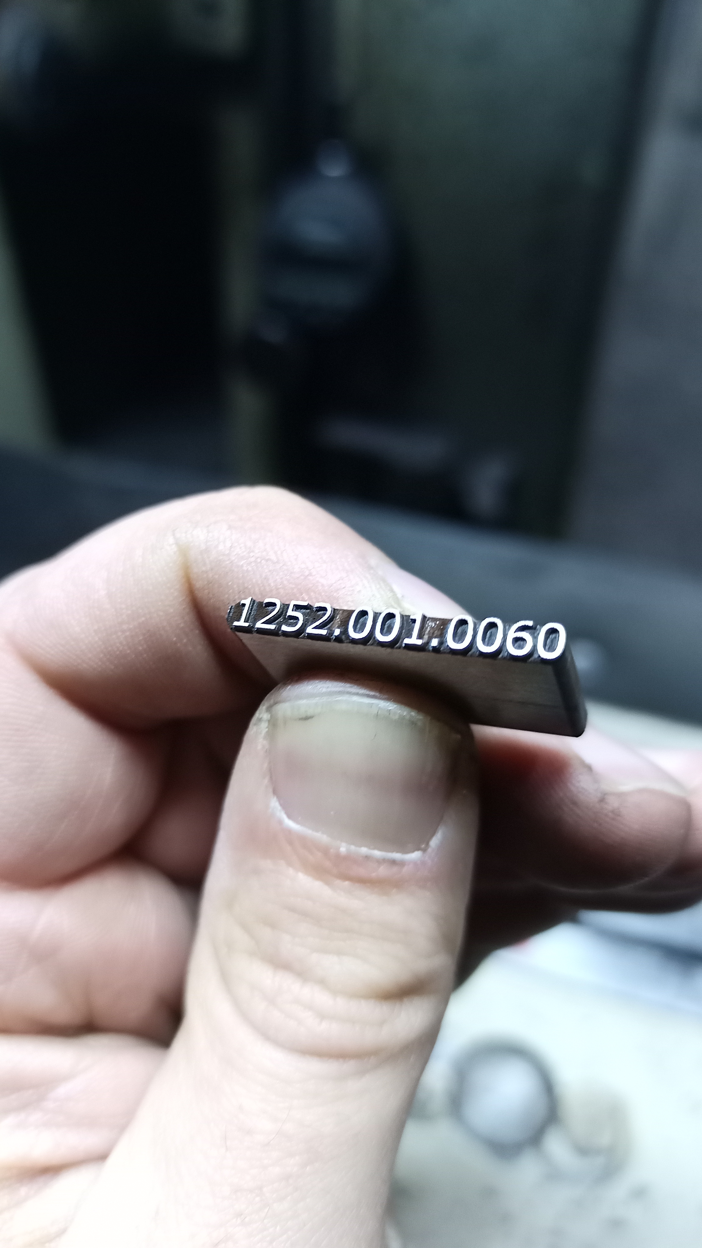

ad ten jelen na broušené ploše: co mě hodně trápilo je právě popis už hotové, leštěné, broušené plochy tak abych nepůsobil na tu plochu nevnášel tam vůbec žádné teplo(tenké planžety, dýnka na hodinky atp.) a aby ten popis byl co nejvíc tmavý, byl viditelný a přitom neodebral ani tisícinu materiálu, tak aby to nebylo jako vykalené, ale aby ten popis byl jen černý, popisoval jsem si broušené svěráky kótama a už jsem na to nechtěl dál hrabat tak aby tam nebyla změna struktury/povrchu.jergus.balaz píše: ↑20. 1. 2023, 8:34 Pre známeho som sa trochu potrápil s jelenčekom. Vypálený cca do 0.2mm hĺbky, laserom vyčierneny a na záver som ho lizol so skočbrajtom - ten osvetlil vnútorné časti a vyzeralo to vo finále viac plastické (na fotke to až tak nevidieť).
Podařilo se mě vyladit to na opravdu pěkné černé popisy, ten matroš musí být opravdu pěkný, každá chyba (mastnota i od otisku, změna barvy rzí atp.) tam jde vidět a popis musí proběhnout na víc opakování
tohle jsou jen jedním cyklem proběhlé popisy, úhelník kde jsem schválně nafotil ty chyby s mastným prstem, svěráček je už lepší, dýnko pak bez předchozího leštění opět jsou vidět chyby, nastavovací úhelníčky už na dva průchody, tam už by případné chyby zmizeli

Robíme brúsené vymedzovacie podložky pre jednu firmu na stovky kusov, v tolerancii +/-0.005mm a potreboval som ich značiť - číslo nástroja, sada, hrúbka. Trvalo mi skoro pol dňa kým som trafil parametre, aby bolo písmo ostré, čierne, ale hlavne nesmie sa na písme zmeniť hrúbka platničky, ani do plusu, ani do mínusu (to bol najväčší problém).
