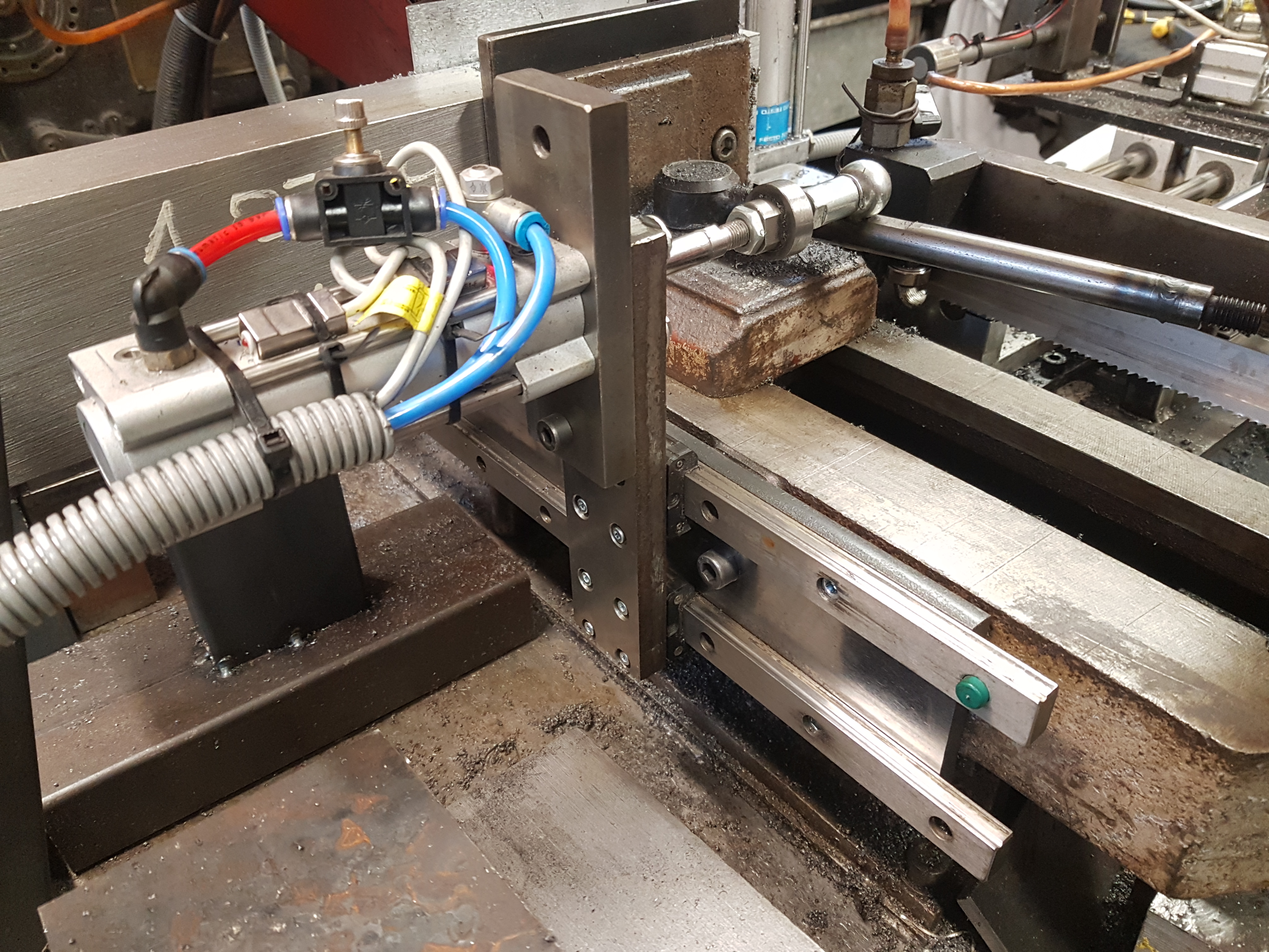

Zdravím, tak se po delší době podařilo postavit první prototyp klasické pily Bomar na automatickou. Podotýkám jen že byla stavěna za účelem řezání právě takovýchto plátků z bloků nástrojovky, zlvádne samozřejme více věcí o které se postará jednoduché přenastavení dorazů a snímačů....
Modul je zatím prozatimní, chtel jsem zkusit zda toto bude cesta a zatím vše jede, pila má za sebou přes 250 řezů a žádný kolaps :-) :-)
Modul lze odejmout pouze povolením 2 šroubů takže pila není ničím dotčena že by nešla používat bežným provozem.... :-)

Hustý :) Měl bys fotku samotného modulu (na videu není úplně snadné rozeznat, co je ještě pila a co už modul :))?

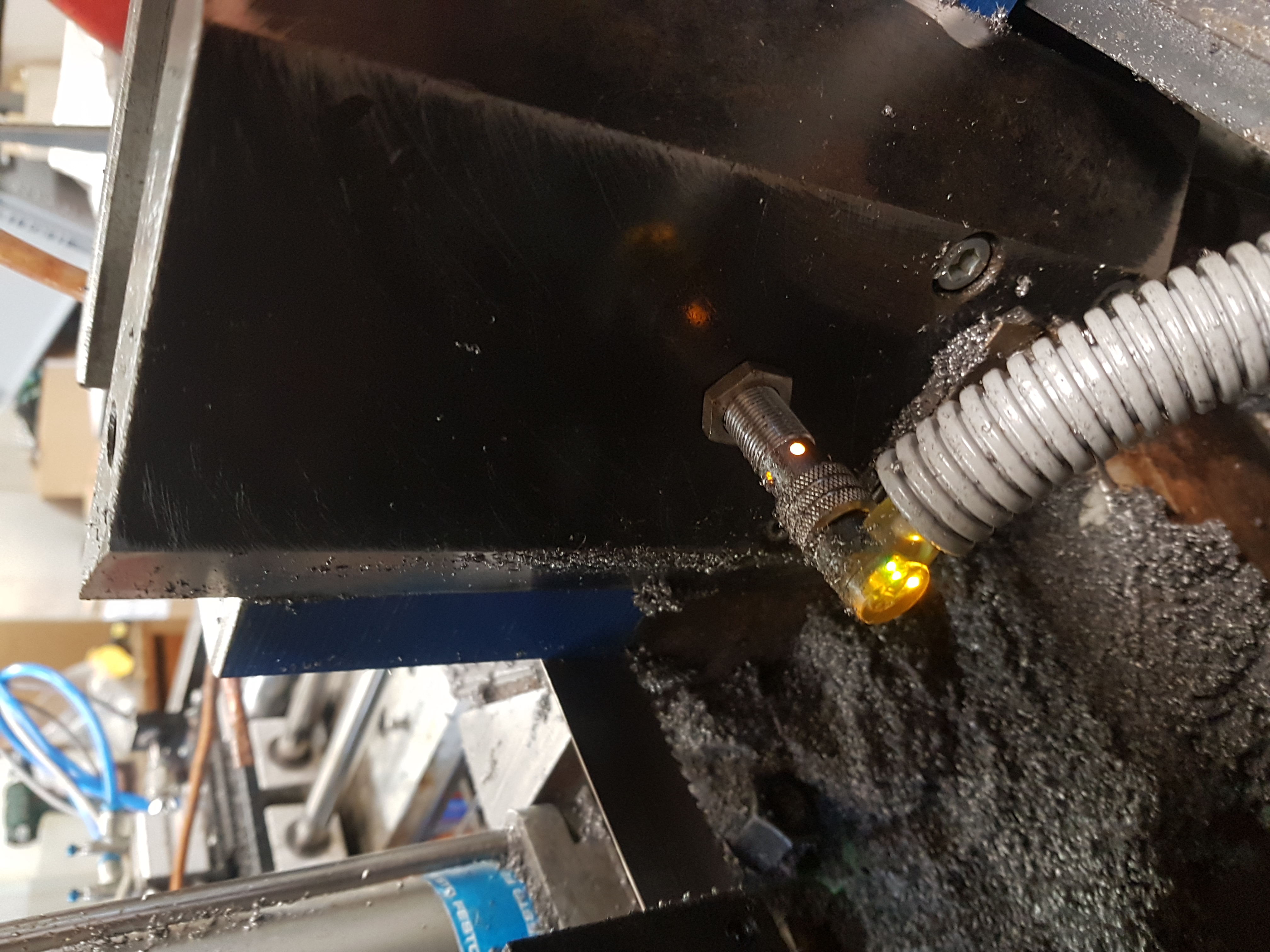

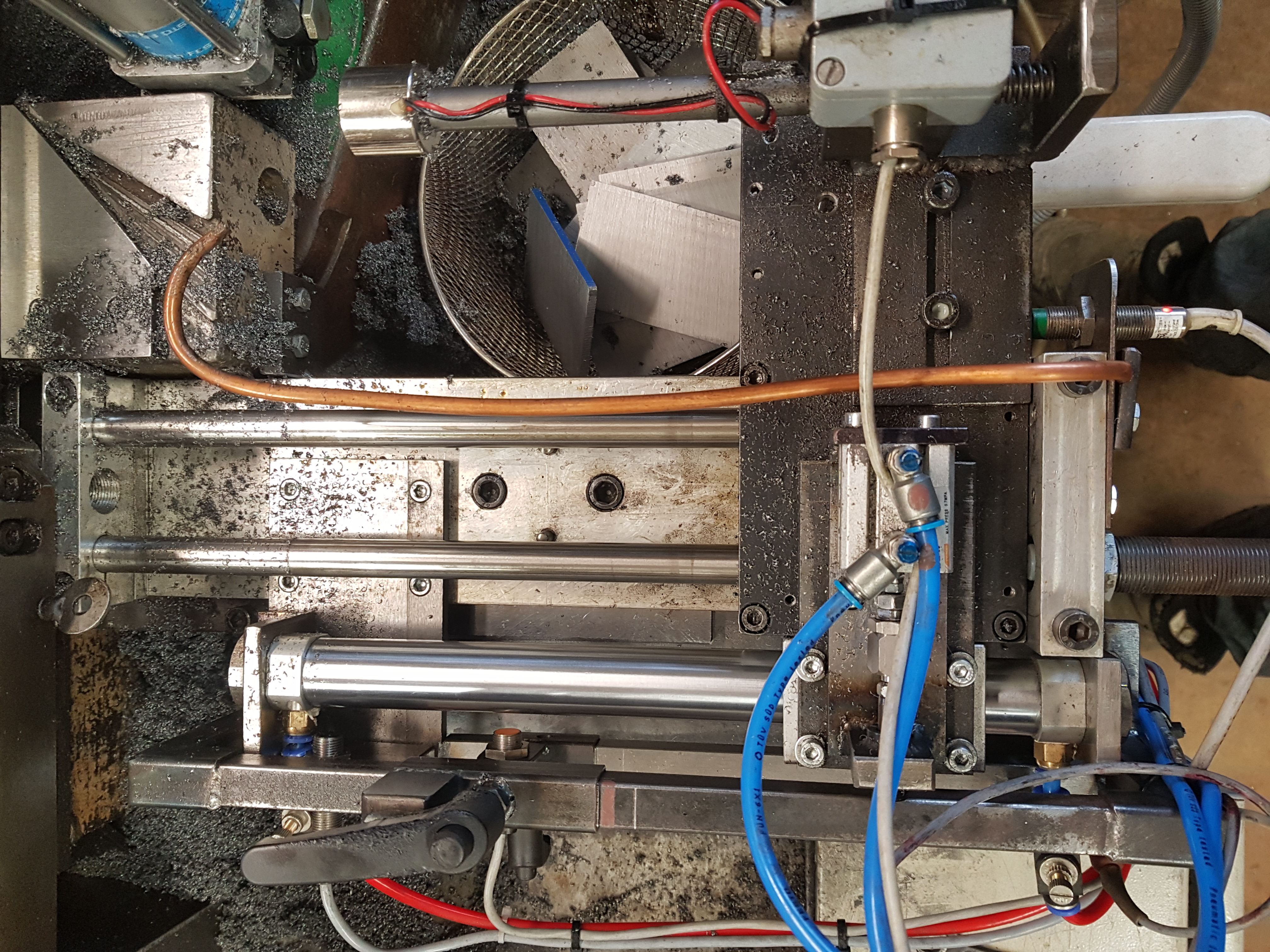

Thomeeque píše: 28. 11. 2022, 1:15 Hustý :) Měl bys fotku samotného modulu (na videu není úplně snadné rozeznat, co je ještě pila a co už modul :))?
tady je pouhý modul který je na 2 šroubech, sverák který je na lin. vedení pro možnost řezání jiných rozmerů a čidlo které hlídá konec bloku. To mohu ješte posunout nebyl jsem si jist jak moc malý blok to udrží aby se nezvrtnul nebo nezačalo podřezavat.... :-)
