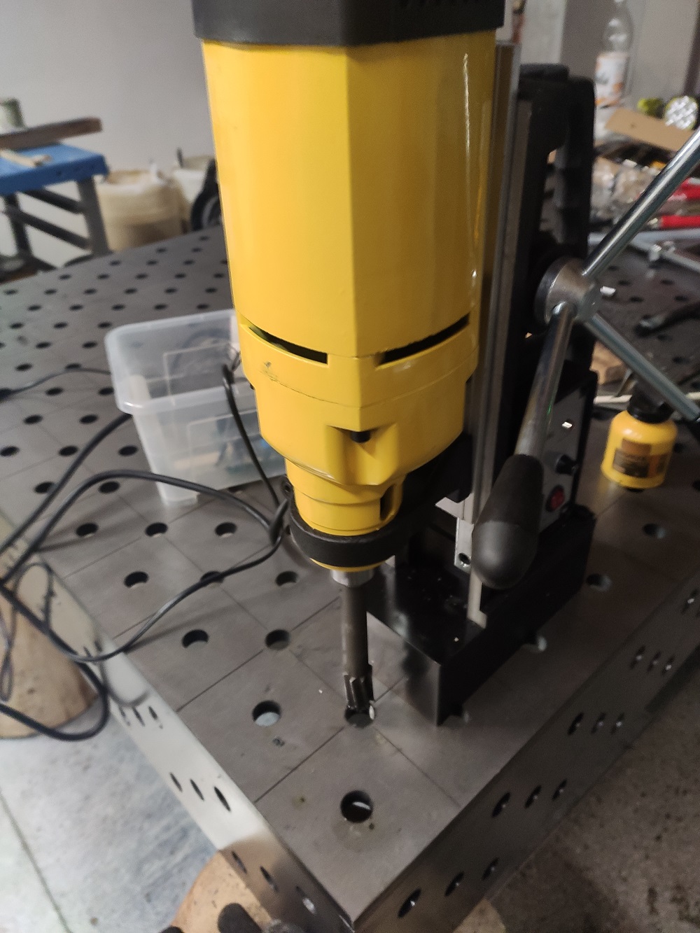

Dneska jsem to zkusil jak je mým zvykem velice profesionálně. Stočil jsem jetý 22 mm kuželový vrták na válcovou stopku a flexou a dvoukotoučovou bruskou jsem mu zmenšil průměr na nějakých 21,8 mm. Ruční vrtačkou tím projíždím díry, vrták bere asi především svým bokem, strhne větší otřepy v díře. Občas se kousne, ale dá se to přežít. Potom jsem tam poslal stavitelný výstružník, po 20 dírách se nezdá být nijak unavený. To spíš já jsem...
Poznatky jsou následující:
- začišťovat otvory vrtákem nebo sklíčidlem s kuželovým upnutím v ruční vrtačce nejde - okamžitě to kužel vytáhne
- díry po laseru, mají na jedné straně 21,75 mm, přesně jak jsem chtěl. Ovšem jsou pěkně do kuželu, na druhé straně plotny mají 22,1 mm.
- čištěním děr a ručním stružením strávím na celém stolu tak 10 hodin
- pokud to budu chtít stružit strojně, tak musím sehnat magnetickou vrtačku. Použít klasický stojan a upínat ho svěrkami ke stolu by podle mě bylo docela pomalé.
Je to parádní zábava na dlouhé zimní večery. Dnes jsem za 3 hodiny udělal čtvrtinu až třetinu děr. Mimochodem, ten stavitelný výstružník, není zase tak špatná věc. Použil jsem ho spíš ze zoufalství, protože jsem klasický v ručním provedení neměl a myslel jsem, že ho po pár dírách zlikviduju, ale v pohodě. Holt stará dobrá Narex kvalita. Zdá se, že nevadí ani ta tvrdá slupka po laseru, jestli tam teda nějaká vůbec je.

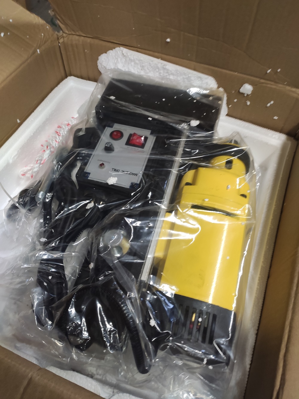

Mimochodem, tu MB23 magnetickou vrtačku jsem si včera koupil, tak pak poreferuju. Stála mě krásných 3900 včetně dopravy, měl jsem tam nějaké další slevy a kupon. Doufám, že dojde použitelný polotovar. Pokoukal jsem nějaká videa a někdo ji za tu cenu chválí a někdo říká, že to nemá cenu kupovat. Hlavní nedostatky jsou házivost vřetena, nekvalitní vedení vrtačky (osa vrtání není kolmá na podstavu, vedení může jít ztuha/mít vůli) a nebezpečnost v podobě toho, že si můžeš zapnout vrtání, aniž bys měl zapnutý magnet. Jo a nemá to možnost měnit otáčky. Všechno z toho jsem asi schopný přežít, resp. opravit a vylepšit. Snad tam nebude nějaké další překvápko.
A navíc jsem na převrtání původně ani neplánoval kupovat potřebný vercajk. Měl jsem informace od výrobce stolu a jednoho uživatele, že díry ve stolu mají po laseru dostatečnou kvalitu a že bude max. nutné sem tam nějakou projet vrtákem a zbavit ji otřepu. To je asi pravda, že kvalita je pro někoho dostatečná, ale podle mě dostanu z toho stolu více, když díry začistím. Slibuju si, že kvalitnější povrch díry zajistí menší vymačkávání díry, menší opotřebení čepů, které se do ní zastrkávají a samozřejmě lepší přesnost, protože mezi čepem a dírou nebude muset být mnohem větší vůle. Čas ukáže, jestli to nedělám zbytečně.

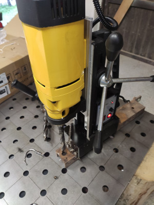

Vrtačka dneska došla a musím říct, že za ty peníze jsem hodně příjemně překvapený. Má to snad 20 kilo (což je trochu dost na manipulaci a vrtání vertikálně nebo vzhůru nohama), jediný plast na tom je vrchní kryt motoru a nějaká bižuterie okolo, jinak samý kov. Vřeteno naprázdno nijak extra nehází (cca desetinu), zapnutý magnet jsem ze stolu neurval, dvacítka vrták bez předvrtání jel jak do másla. Má to horší lineární vedení, kolmost jsem ani neměřil, ve spodní části jde ztuha, v horní části má třeba milimetr vůli - nic lepšího jsem ale ani nečekal. Chod vedení je cca 20 cm. Až bude nálada, tak ho trochu zkulturním. Sem tam nějaká špona v výroby ve vedení, nedotáhnuté šrouby a podobná klasická čínská překvapení, ale na to je člověk zvyklý. Už mám koupený regulátor na otáčky, to k vrtačce dodělám jako první.
Po různých slevách mě stála 3900 včetně dopravy, doručení za 4 dny z EU. Bral jsem tu s morse 2 kuželem.
Mám tu samou, jen s weldonem 19. Vrtal jsem s ní z boku vřeteník soustruhu kvůli snímači otáček a naprosto v pohodě. Je ale pravda, že jsem použil jádrový vrták. Ale až na tu regulaci, která se určitě hodí, funguje dobře.
Jádrové vrtáky a redukci z morse na weldon si taky ještě pořídím. Asi taky z aliexpressu, akorát sada 6 ks od 25 do 50 mm stojí víc než vrtačka.

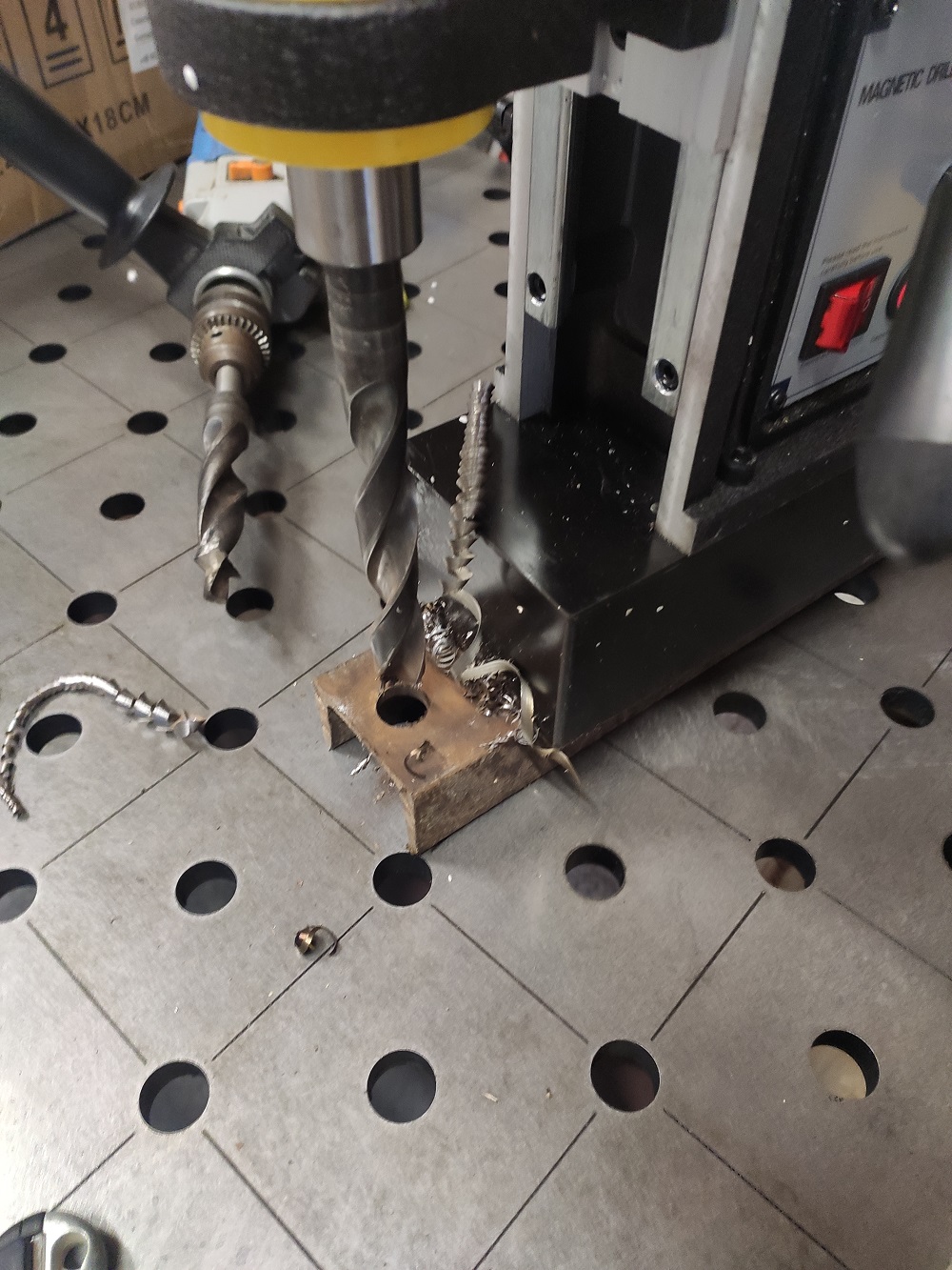

Zbastlil jsem tenhle regulátor https://archive.org/details/silicon_chi ... 6/mode/2up , vypadá to že by mohl fungovat a regulovat pěkně od nuly až do plného výkonu. Takže jsem mohl nasadit výstružník a vůbec není žádný problém díru projet najednou výstružníkem, aniž bych v díře před tím strhnul otřepy vrtákem.
Akorát mi strašně dlouho trvá výstružník nad dírou vycentrovat. Potřeboval bych výstružník s kuželem na spodu (větším, než tam je originálně), aby bylo vycentrování jednodušší.
