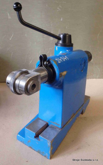

Jergusi čím orovnat boky kotouče na brusce na kulato? máš nějaký oblíbený? Případně když potřebuješ orovnat kotouč pod přesným úhlem pro zapichovaci broušení jaký používáš? Předem diky.

ovi-ivo píše: 8. 12. 2022, 9:50 Jergusi čím orovnat boky kotouče na brusce na kulato? máš nějaký oblíbený? Případně když potřebuješ orovnat kotouč pod přesným úhlem pro zapichovaci broušení jaký používáš? Předem diky.
Na bočné orovnanie mám ja najradšej pákovy orovnavac, ale používame aj tie výsuvné na kľučku.
Keď robím zapichom uhly, tak dám si bežný orovnavac, vytocim brúsny vretennik o požadovaný uhol a orovnam kotúč. Potom vretennik natocim na nulu, a presný uhol potom donastavujem stolom. Takto som robil aj to vreteno na fotke.

pákový orovnávač myslíš něco takovýho?:
výsuvný na kličku něco jako tohle?:
No a když tedy vytočíš brusný vřeteno na cca potřebný úhel orovnáš, dáš zpět na nulu a pak koriguješ úhel natočením stolu na brusce na přesno, pak už tedy nemáš možnost orovnat diamantem při otupení kotouče?
Jak se to pak dělá při hromadné výrobě, když potřebuješ kotouč zase naostřit diamantem?
Použije se ten výsuvný na kličku (co sem dával fotku)a musí se nějak natočit úhel napřesno, aby se sním mohl kotouč orovnat a po orovnání se nezměnil úhel kotouče? To se mě zdá težce nastavitelný...

Áno toto sú tie orovnavace, vyskytujú sa v rôznych veľkostiach a obdobných prevedeniach.
Priznám sa že neviem ako na seriovku. Pokiaľ robíš na magnete alebo v sklucovadle a nemusíš mať na stole koňa, tak máš miesto na orovnavac - všetko nastavis a orovnavac tam necháš. Pokiaľ medzi hrotmi je to horšie - tam nemáš kde nechať uhlovy orovnavac.

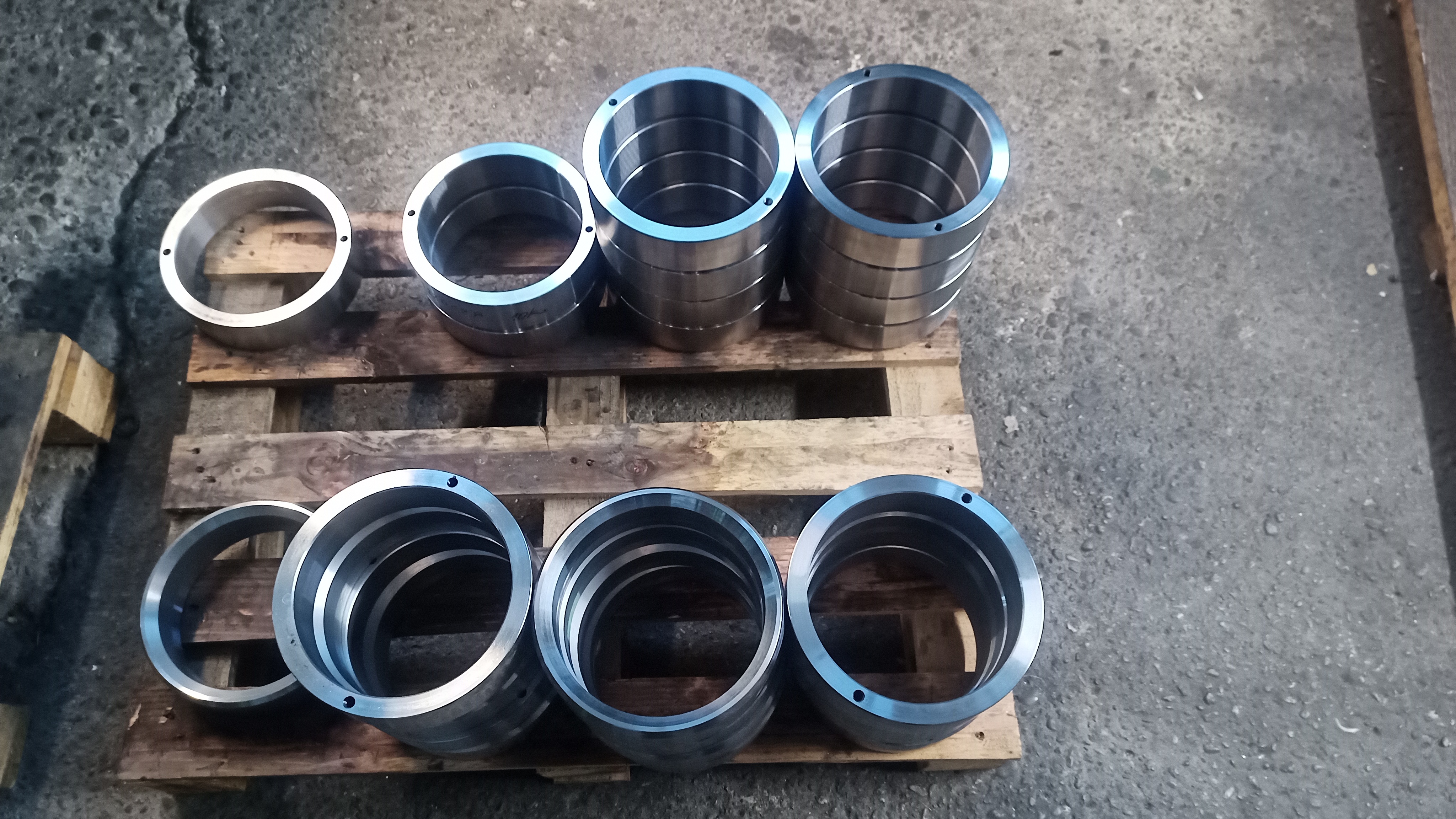

Brúsenie otvorov 160H6, séria 26ks. Materiál 15142 povrchovo kaleny na 55HRc.
BalazKovo.sk
