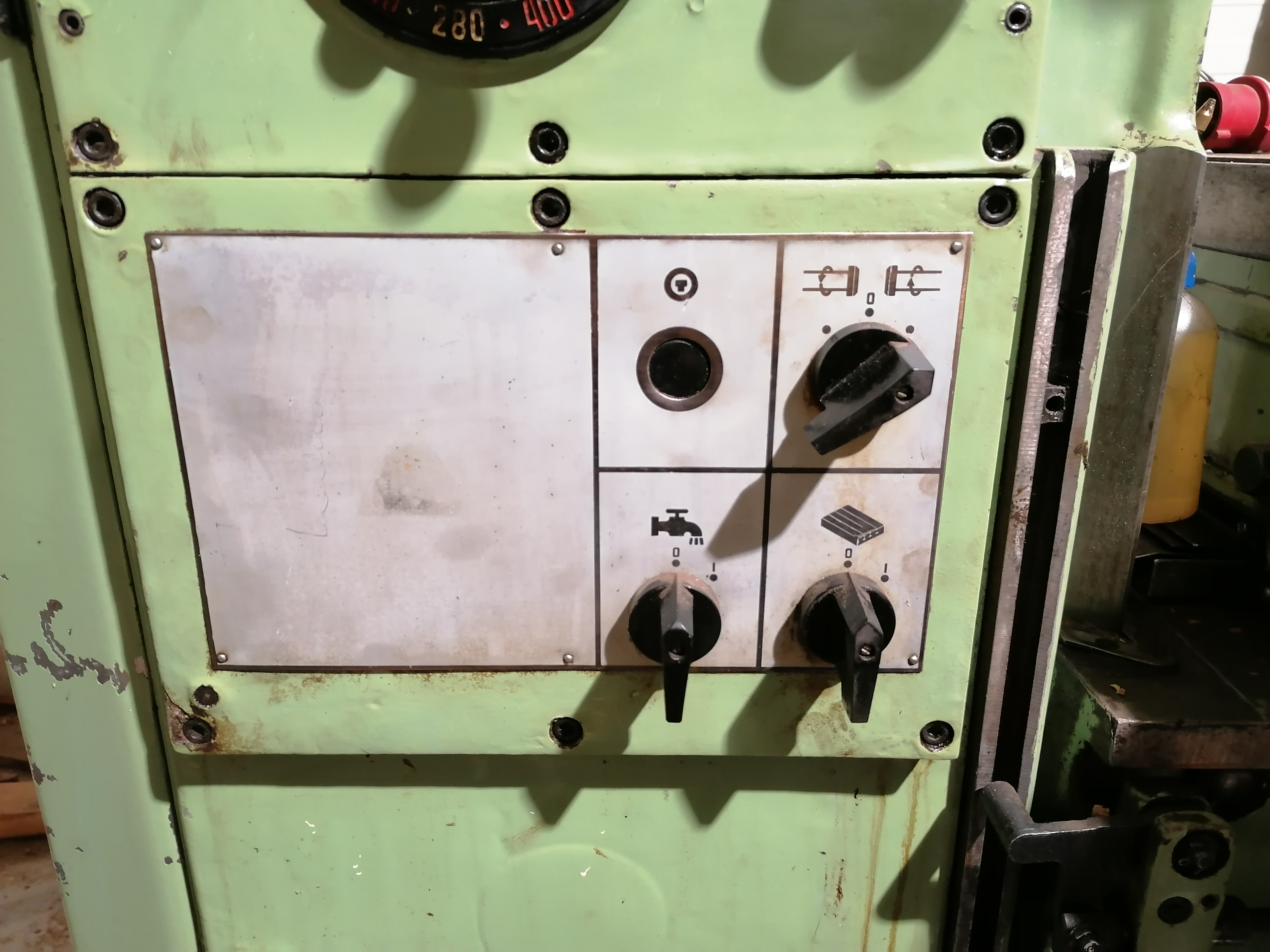

Tu je fotka celý panel

A tohle je co? Psal jsi o tipování, jestli je to kravina, řeknu to a ne že smažu příspěvek :!:

Jaka kravina? To je cely panel je to len stiahnuté z googla ale vydno to tam

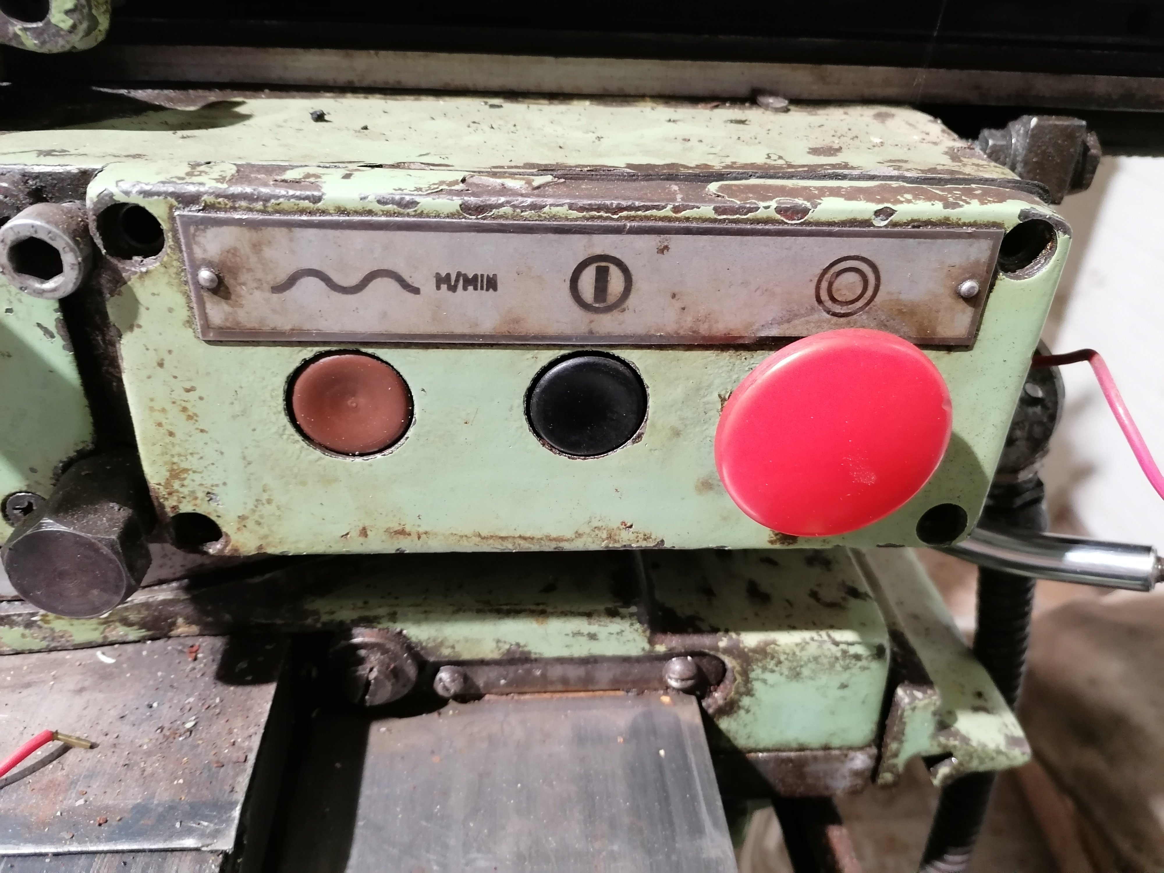

Co to blábolíš? Reaguju na smazaný příspěvek HellGripa, ktery jsem četl o tipování.
Pro tebe, tipování neni o odhadu, tipování je termín, kdy na povel se pootáčí vřeteno

pilatdenis7 píše: 3. 12. 2022, 2:55 Ahojte, čo sa zapína s tým knoflikom?
To druhe bude asi stôl (prekrutim stykač zopne motor nič) asi je kaput
Ako správne povedali je to tipovanie. Ak nevieš zaradiť požadovanú rýchlosť, zub na zub v prevodovke, tak pošle impulz elektromotoru a ten pootočí troška motorom. Posunie sa prevodovka a dá sa zaradiť rýchlosť. Nemusíš rukou otáčať vretenom ako na menších strojoch.

Příspěvky: 3377
9. 12. 2022, 7:33
ten přepínač v pravo dole je zapínání elektromotoru pro posuvy.
Pozor na jednu věc musíš mít správně zapojený sled fází jinak ti to zablokuje motor posuvu když se bude točit obráceně.
No a z čela ty 3 čudle. Vlevo je rychloposuv bacha je fest rychlý a než zabere spojka je tam prodleva když chceš třeba popojet rychloposuvem jen 30mm nemusíš to stihnout vypnout a naboříš to do obrobku. Je potřeba se s tím naučit. uprostřed je tlačítko zapínání vřetena automaticky se spustí i motor na posuvy pokud není vyplý ten vypínač. a v pravo je centrál stop, ten se používá i jako normální stop.
Na té mašině se dělá parádně. Jo zapínání posuvů pákama je přez zubové spojky. ty spojky mají jen 4zuby takže občas nejsou zrovna naproti a nejde to zařadit. normálně vezmeš s citem za páku a lehce za ni táhneš, nebo tlačíš to podle toho jakým směrem má posuv jet. A v ruce ucítíš, že už to zapadá do sebe a pak to zapadne. Nemá smysl to tam mrskat násilím.
Jo ještě jedna věc zapínání posuvů není blokované a můžou jet všechny tři osy najednou bacha na to zapomeneš vypnout třeba osu Z postíš x a frézuješ a kua co to proč mě ty fréza jede i do hloubky a pak ti to dojde :) V ten moment je dobré praštit po tom cetrál stopu. Motor vřetena má stejnosměrné brždění a zastaví hned
