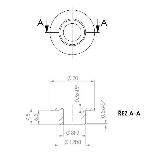

Zdravím
Mám tu poptávku na 5000ks tohohle. Materiál nespecifikovaný hliník, takže prostě obyč tyčovina.
Termín nějaký rozumný, ale nejpozději začátkem ledna aspoň 500ks.
Má někdo zájem? Cena vč. materiálu?

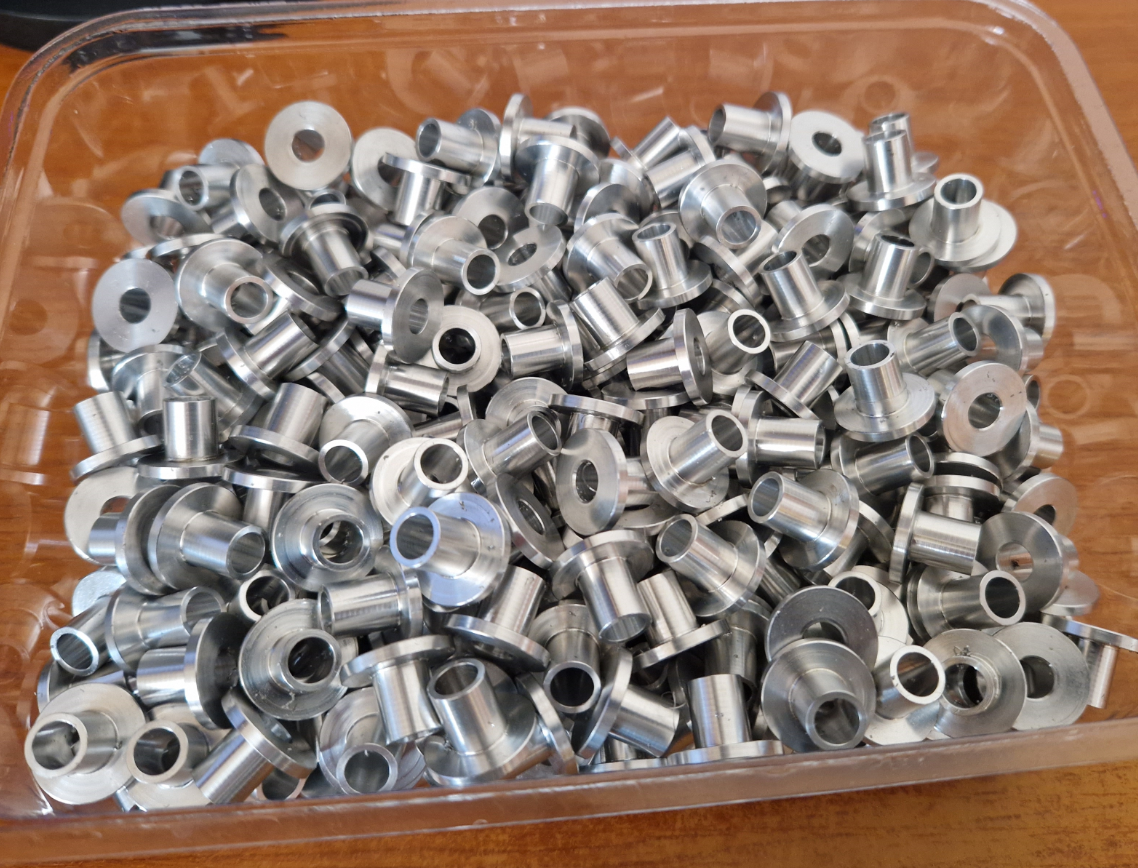

U nás by to bylo vyrobené 5000ks do 48hodin.

Měl jsem namysli čistý strojní čas 48hod.

PS: z plastu to není možné vyrobit ?? Jsou to kluzné futra ??

Já to tedy nenabízím, ale ta cena je s materiálem ?
Jenom že zrovna včera jsem dodělal 10000 ks prakticky to samé // průměr 18 délka 12 // a na výkrese mám poznámku materiál 3,23 / ks. Jakost je 6082, 245 CZK/kg + balné + doprava.
tohle je 500 ks a ještě je čeká ultrazvuk
A jenom pro zajímavost průměr 15 jakost 6082 od toho samého dodavatele únor 22 = 410/kg
Všechny ceny samozřejmě bez DPH.

cca realita a cena bude 12s / ks (věděl bych na čem) 2,60Kč / kus
Jsem se dost trefil ;)
