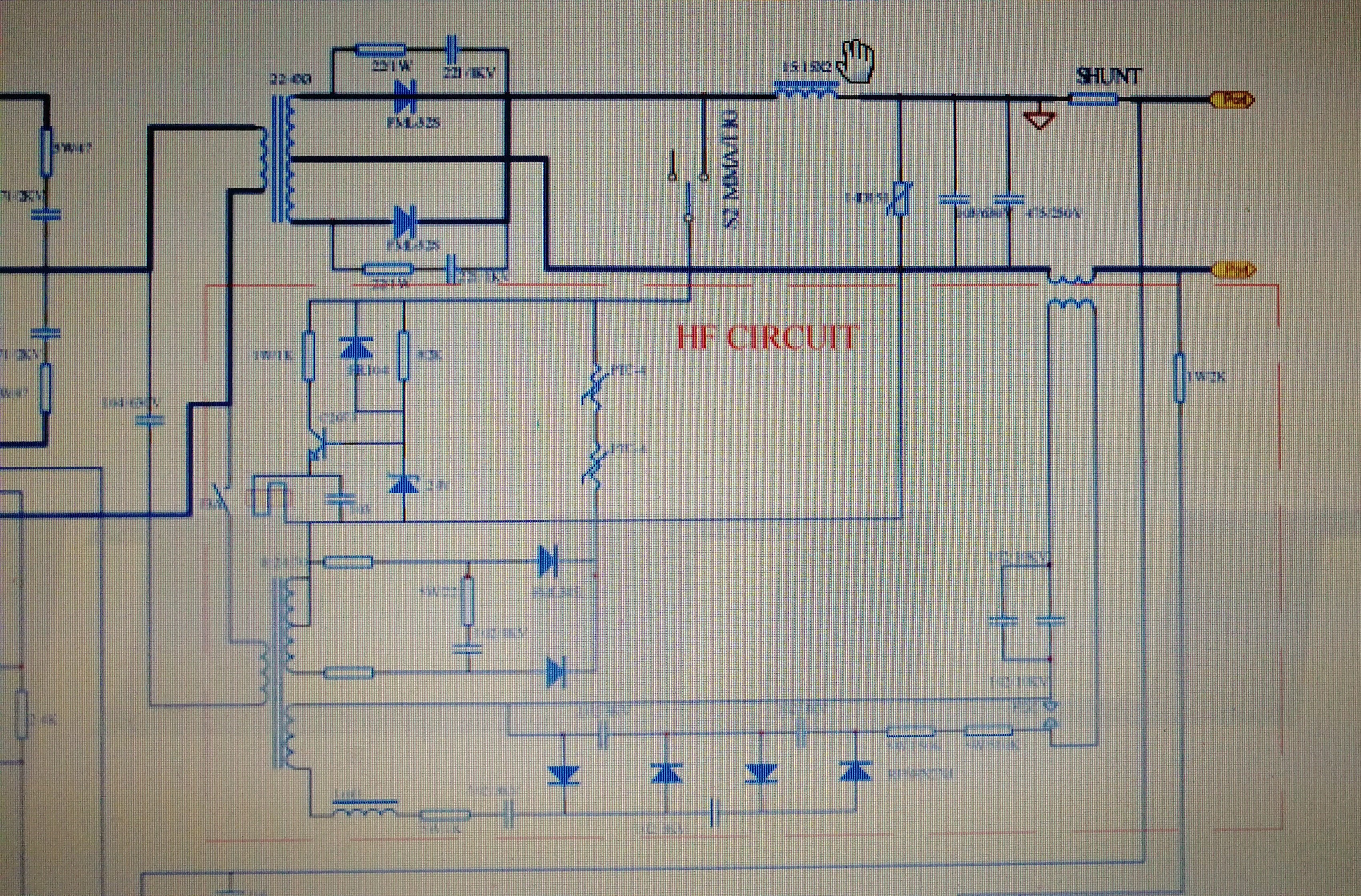

Přátelé, při snaze o přidání funkce HF zapalování do mého čínského mma invertoru vás prosím o rady v otázkách, ve kterých prozatím tápu. :oops:
Už jsem toho probádal skutečně hodně a informací je překvapivě pomálu. Všude se řeší a staví hlavně samotná HF jednotka, různé konstrukce s cívkou z auta a tak dále. To jsem se rozhodl nevynalézat a vzhledem k ceně jsem koupil HF jednotku která se prodává jako náhradní díl:
zapalovací deska.jpg (31.52 KiB) Zobrazeno 5637 x
HF výboj se naindukuje na "-" pól (tig hořák) pomocí jednoduchého transformátorku.
Spínání a vypínání budu realizovat pomocí relé a proudového trafa... či magnetického senzoru na tlumivce... nebo něco jinýho.
Můj problém je obvod, který chrání výkonové součástky (diody,IGBT) před neblahými účinky VF VN, o tom je toho na netu jako šafránu a nalezl jsem akorát drobečky.

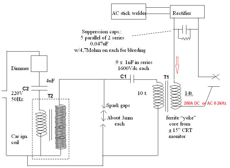

Vzhledem k tomu že se jedná o náhradní díl čínskejch TIGů a plazem, nejsou k HF jednotce žádné údaje. Vyrozuměl jsem, ze sporadických zmínek že má 15-20 kV/cca 100kHz, intenzita a kadence jiskrových výbojů je laditelná jiskřištěm, popřípadě hodnotou kondu na jednotce. Z bádání po různých řešeních uživatelů jsem vyrozuměl, že blokují VN paralelním zapojením kondenzátoru a rezistoru, tu je to 1,2uF100v/1kohm10w, tu uplně jiné hodnoty viz odkazy:
https://www.hobby-machinist.com/threads ... ost-807570
https://www.youtube.com/watch?v=6sOj_b7 ... WL&index=3
https://www.youtube.com/watch?v=rRN1waDfbvs&t=17s čas 2:53 má tam 10 kohm a nějakou menší kapacitu...
Chtěl jsem se zeptat jak tento RC filtr může fungovat pouze v tomto paralelním zapojení? Jak to vypočítat?
Děkuju moc za podněty, možná to pomůže i ostatním...

atlan
Příspěvky: 3382
Registrován: 7. 2. 2011, 9:12
15. 12. 2022, 3:21
Varistor tam je, to je to najhlavnesie kondik je uz len do poctu

Aha? Ale když ho to VN aktivizuje, tak přes něj poteče zkratový proud zdroje ne?
atlan
Příspěvky: 3382
15. 12. 2022, 4:48
Nie, zacne viest ked prekrocis napatie, na ktore je urceny. Res vznikne na nom ubytok napatia. Ked das 100v bude na nom taky ubytok ked prekrocis 100v. Tj VN bude nizsie o 100v.

Promiň nerozumím tomu😭 mám výstup ze svářečky který má 80VDC, pustím na něj 20kV/100 kHz, varistor na napětí 100v paralelně připojený na vývody svářečky zareaguje a sníží svůj odpor, čímž vytvoří zkrat pro VN, ale i pro DC výstup svářečky, kde tím pádem bude moci protékat vysoký proud (v závislosti na odporu).

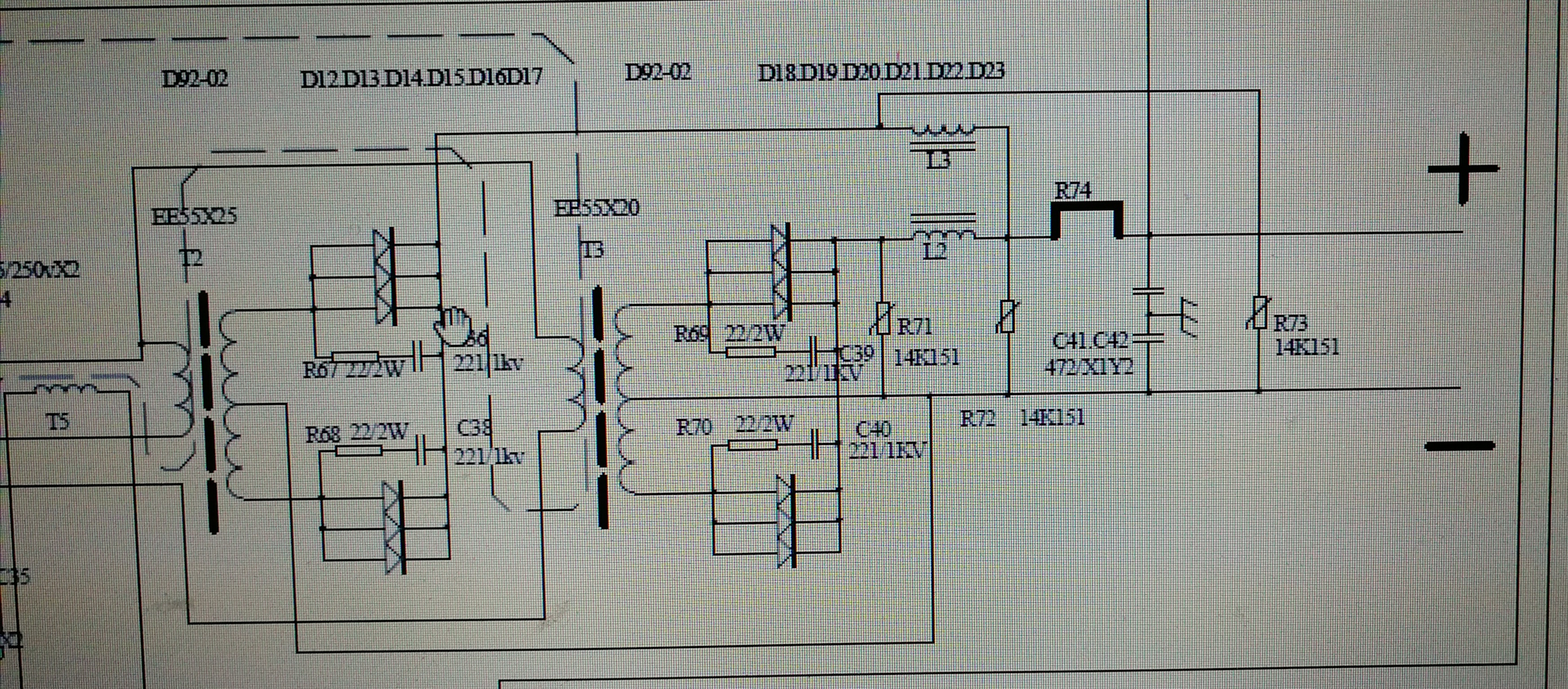

No těch schémat jsem viděl hodně a spíš je na nich rezistor a kondik, někde varistor... někde nějaké tlumivky... Až je z toho člověk jelen. Stáhnul jsem několik sim. Programů a když už tam jsou součástky co potřebuju a jsem schopen tam něco namalovat tak se to chová jak chci.. konkrétně s tím RC článkem VN neproleze ať měním hodnoty jak chci 😶 spíš dělám něco blbě a nerozumím tomu... děkuju za zájem 👍🏻
