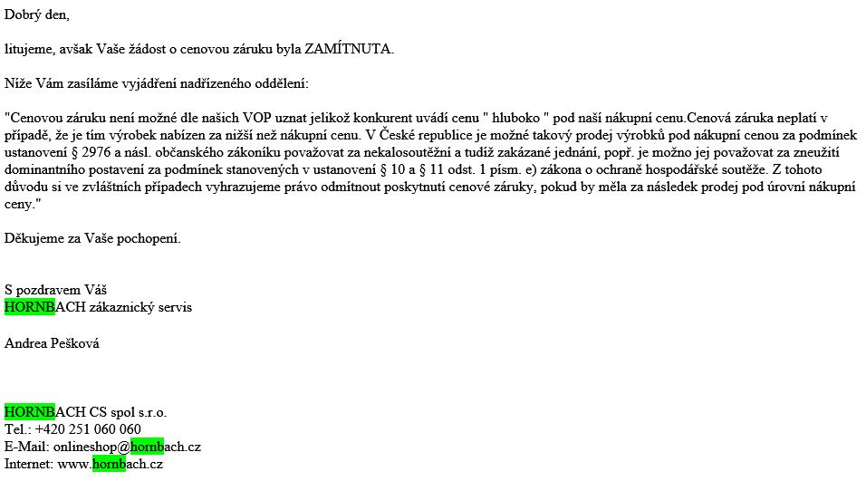

Poznámka: Hornbach dává záruku nejnižší ceny (snad to ještě platí), pokud se najde někde nižší cena, tak ji po ukázání odkazu na ten obchod dají a ještě sníží, můj syn ho díky doložení nižší ceny u jiného prodejce koupil asi o 600,- Kč laciněji...
t256
Příspěvky: 3014
15. 12. 2022, 9:07
Ta zaruka nejnizsi ceny je podvod! Ja tomu taky veril a poslali mi tohle. Nejakou stovku ti mozna vrati, ale kdyz je to vic penez, maji tam klicku ze je cena pod jejich nakupku a nedostanes vubec nic.
