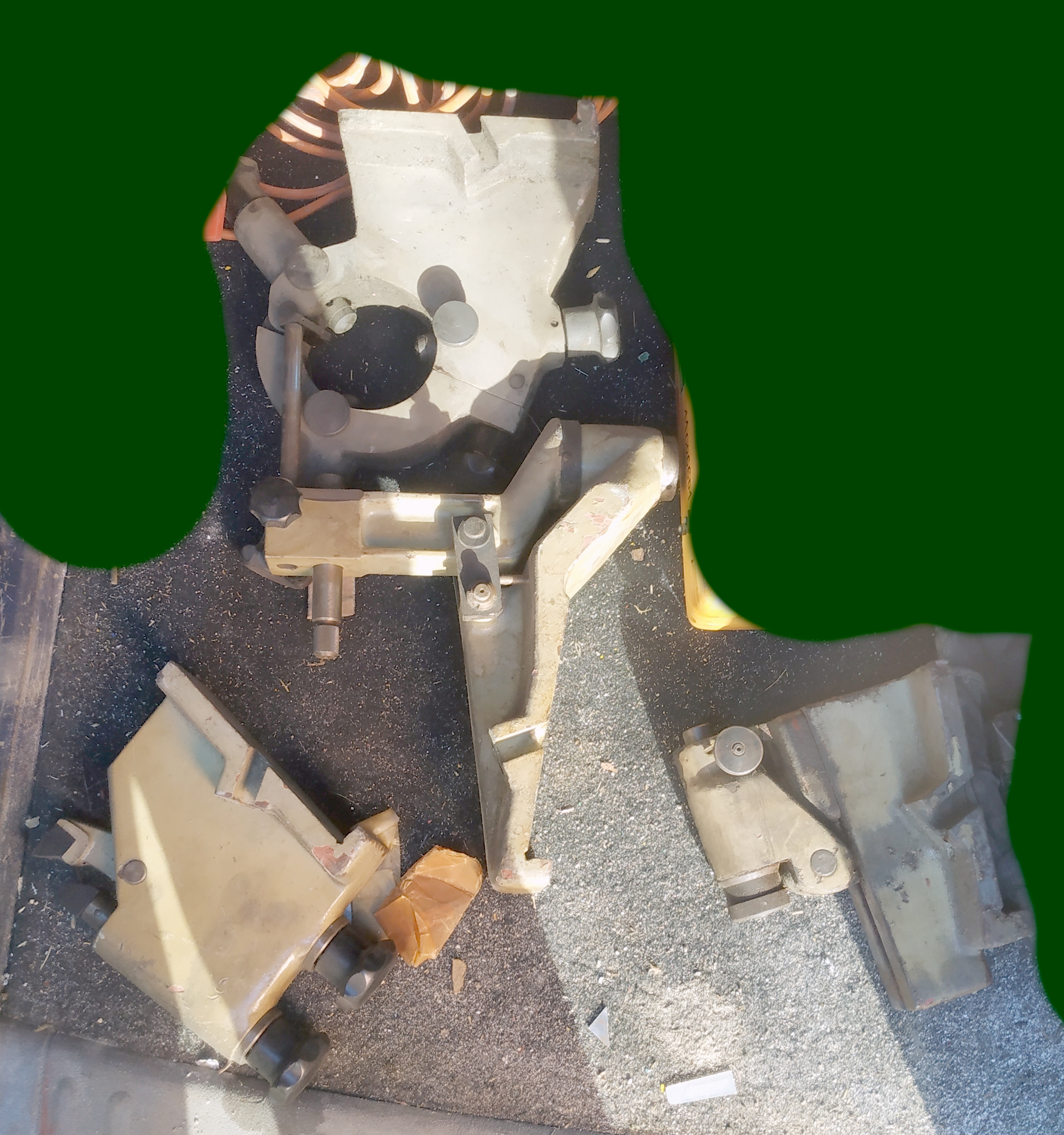

z jaké brusky jsou ty lunety a orovnávače?
ovi-ivo
Příspěvky: 1326
Bydliště: kůsek od Hodonína
26. 7. 2022, 1:28
došel sem jak slepej k huslám k příslušenství na brusku (viz. foto), ale nevim jaký typ brusky na kulato to přesně je :-))
Potřebuju identifikaci nakterou brusku to je, upozorňuju dopředu - neprodávám.
Rozměry bych případně změřil - nemám je při ruce.
Ps: Kdyby to bylo na 1u měl bych radost...

jergus.balaz
Příspěvky: 1795
2. 8. 2022, 5:02
Odmeraj v prvom rade koľko je tocny priemer na tej bruske. Odmeraj stred lunety kolmo voči zakladni. Čisto teoreticky to 1U aj môže byť, ale aj BUA25 prípadne BUAJ28

ferda79-f1
Příspěvky: 77
Registrován: 5. 4. 2011, 2:53
17. 12. 2022, 9:55
Příslušenství by mělo pasovat na 3 druhy brusek , kupoval jsem na BUAJ 28 a měli tam napsáno ještě BUA 25 a BHU 25 ale to nemám ověřeno .
