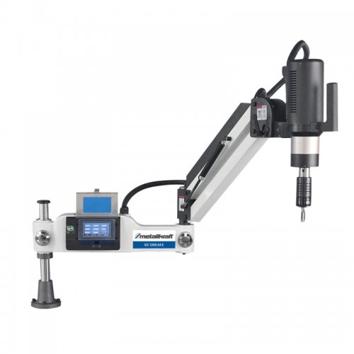

Taky se přidám
V pátek jsem v práci instaloval
závitořez Metallkraft do 16 závitu
Stalo to 33 000
Na veletrhu to slibovali za 27 000
Nastavit se na něm dá všechno
I moment,
hloubka díry,
Ciklovaní.
Křivka zatížení atd
Za ty peníze bych to asi nestavěl
Je to celkem masivní i když je to Čina.

Díky za rady pánové.
I když jsem se chtěl za každou cenu vyhnout činskému závitořezu, tak asi nezbude nic jiného, než ho koupit.
