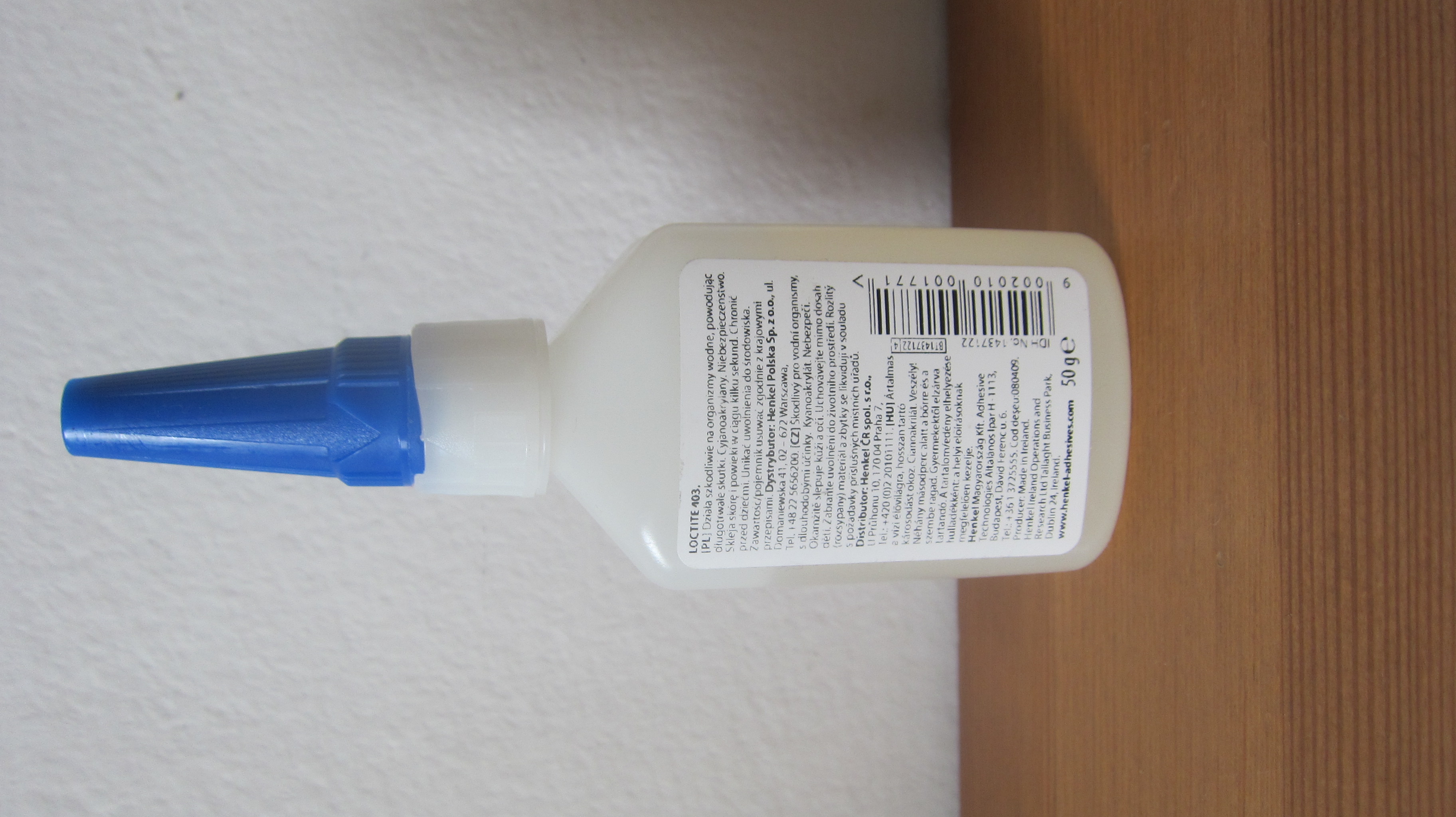

Lepidla koupená na sklad ve více kusech. Ted jsem jedno použil a obsah voda. Tedy abych by uplně konkrétní, ředěno cca 1:100. Mikro stopy lepidla na prstech cítím. Vzal jsem další balení a obsah voda. Od zakoupení už uběhl nějaký čas, pokud má někdo stejnou zkušenost napište prosím. Máte li někdo uloženou borcovu adresu z baličku, písněte prosím SZ. Docela rád bych borci zajel nakopat koule, jde o pár stovek, ale občas se mi splaší kladívka hi,hi vždyt mě znáte.... Když si vzpomenu, tak si krabice přesně z uvedených důvodů fotím. Svět se stále bohužel plný zmrd..

Nějak mi není jasný ten systém.
Když v dílně používám LOCTITE, tak je to vždy pár kapek a na tý lahvičce je to použití od ukoptěných rukou sakra znát.
Většinou ten LOCTITE vyhazuji jen napůl prázdný, protože je už prošlý a neteče. Lahvička pak vypadá jak od prasete a určitě bych do ní nepřeléval nový L kvůli výdělku pár stovek.
Lahvičky jsou nafocené čisté a tak se nabízí vysvětlení, že někomu skončila výroba a odprodá to a nebo je to snaživý zaměstnanec. Proč by ale nahrazoval obsah vodou ? Že by originál obsah byl schopen spotřebovat najednou a nezasrat lahvičku ?
Navíc rizkovat že dostane přez hubu.
PS Řešil jsem ve firmě náhlý několikanásobný nárůst spotřeby nářadí na zaběhlé výrobě. Pak jsem potřeboval seřídit novou výrobu a vzal jsem si krabičku plátků. Byla plná, ale ta samolepka co ji "plombuje" byla prořízutá. Plátky uvnitř byly takové divné. Šel jsem zkontrolovat ostatní krabičky a byly otevřené všechny. Někdo nahradil originál plátky nějakým šitem z Ali. Pak už nedalo příliš práce si políčit a identifikovat kdo a kam.
Každopádně ten panáček si po čuni zaslouží.

Tiež mi táto story veľmi nedáva logiku. To už kto by si s tým dával tú námahu, ako píše Milan199 "za pár stoviek" a keď už, prečo by to lial do expirovaných fľašiek? Predávajúci je člen fóra od roku 2013. Teda pozná pomery na fóre, ak by chcel robiť odrb, predal by tie lepidlá za tú cenu za 2 hodiny na Bazoši úplne cidzím ľuďom.
Na obale píšu "nízky zápach".
Nieje možné, že keď si to skladoval ešte ďalší rok po expirácii, že lepidlo nesmrdí, ale už ani nelepí?
Naviac kyanoakrylát sa z vodou nemieša, teda isto ak niekto do fľašky od lepidla vodu nalial, budú vnútri zbytky zrazeného lepidla. Sú tam? Odkiaľ vieš že to je voda? Lebo vo fľaške je tekutina zo slabým zápachom lepidla ( čo garantujú aj na obale), ktorá nelepí?
elbarto píše: 17. 12. 2022, 9:02 Mikro stopy lepidla na prstech cítím.
Lial si si sekundové lepidlo na prsty aby si ho mohol ovonať?
Netvrdím, že svet nieje plný zmrdov, len konkrétne v tomto prípade mi príde, že veci môžu byť ináč ako sa na prvý pohľad zdá.

Já nakoupil tady lepidlo a normálně lepí (já sním lepím jen kov)
Elbarte pokud sis četl k němu tech. list od výrobce tak jistě víš, že to není klasický vteřiňák, který do 10sec je tuhej, má delší dobu na ustavení a má taky napsanou max. vrstvu ( myslím že tam je 0,05mm optimální) při vetší schne ještě delší dobu nebo už nedrží. U některých materiálů to je až 120sec (loclit 493) a do úplnýho vytvrzení na 100% vlastnosti až za 24 hod.
Mě se taky napoprvé zdálo, že nedrží hned. Musíš si přečíst tech list a pak zkoušej za podmínek na, který je lepislo určený.
Já sem spokojený.
Je ale pravda, že sem neměl nikdy v ruce toto lepidlo koupený z krámu a bez propadlé expirace takže nevím jestli se chová stejně jako nová funglofka.

Ještě malý dodatek k naředění vodou - vždyť to lepidlo vytvrzuje vlhkostí ze vzduchu :lol: (loctite 493)

asi tak - mě to taky připadá taový víc než divný.
Protože že by se dostal ten prodejce k prázdným a čistým obalů s adekváníma polepkama se mi zdá mimořádně nepravděpodobné - a umejt použité flašky od cyanoakrylátu tak aby do nich šla nalejt voda a vypadaly jako nový je mimořádně obtížný až skoro nemožný.
Vřele si to doporučuji zkusit.
Mj, CA se vytvrzuje vzdušnou vlhkostí, takže i stopa špatně umytého lepidla uvnitř okamžitě zreaguje (u prošlého samozřjmě to rychlé není) - takže by to opět šlo poznat.
Podle mě (vidím to úplně stejně) je to lepidlo starý a nebo je fatální problém někde jinde než v tom, že to někdo vymyl a naplnil vodou.

Kucííí nejsem idiot prostě tam byla čirá, bezzápachová tekutina a pointa je ještě složitější. Od týpka už jsem kupoval a když vezmu více baleni dostanu vodu,minimálně nemravné. Lapidla jsem hodil do nádí a nářadí dovezl do mariny v atlantiku. Když chci zalepit stropnici na lodi vybalím vodu, tohle naser.. i největšího klidase.

podle mě to nemusí být problém prodejce , protože na trhu se objevilo hodně fake loctitů , u nás ve firmě s tím byl taky problém a to se nakupuje docela ve velkém od ofiko prodejců a stejně se k nám dostaly fake lepidla na ložiska .
no a proč nekoupit "original " za 77kč včetně doravy že ?
