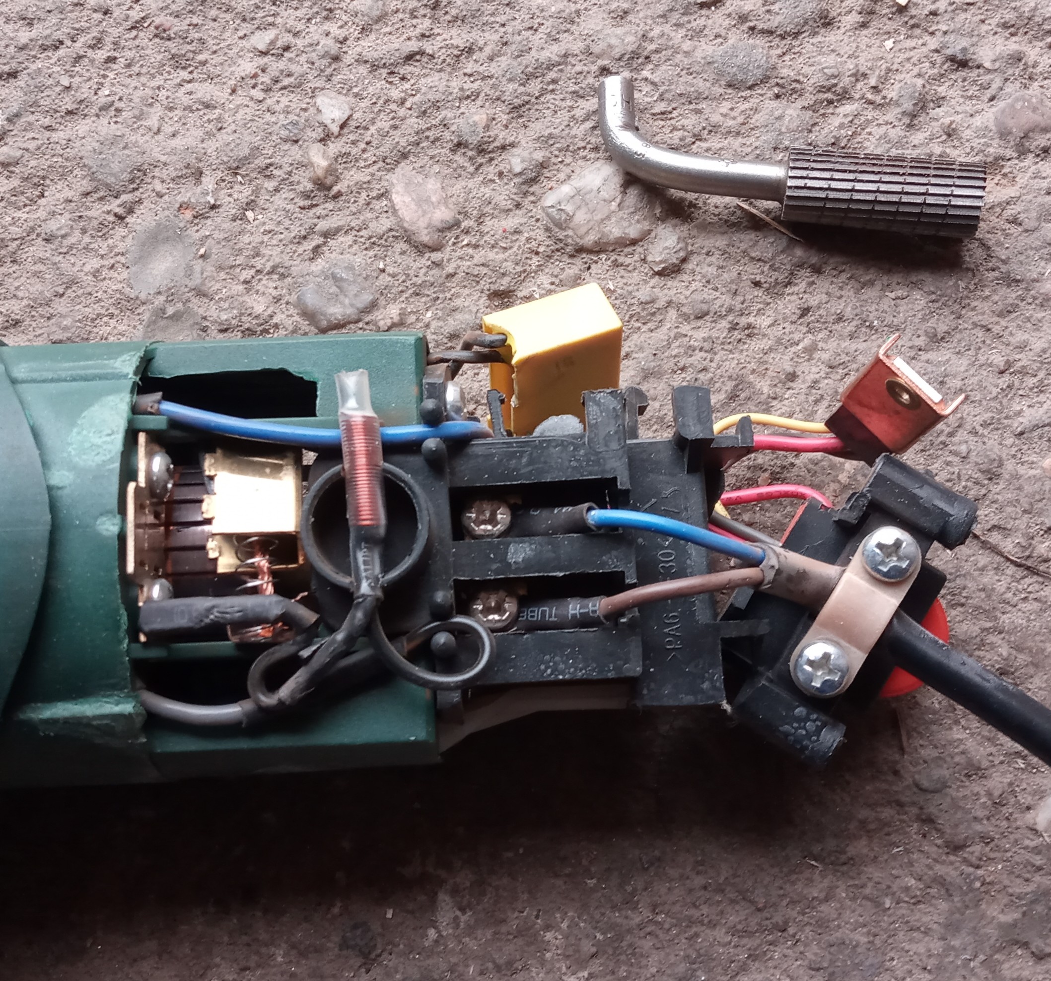

Včerejší asi hodinová práce na brusce klon této (jiná barva, stejný prodejce):
Po vypnutí už se nerozběhla, motor jen hučí. Otočit na záda, sundat spodek. Kde je sakra kondenzátor k jednofázovému motoru? No, ve svorkovnicové skříňce přímo na motoru. Taková kompaktní konstrukce :) . Vešel se tam akorát, jen výška je o trochu větší, než vnitřek krabičky. Ale trocha hrubého násilí není fašizmus. Přitom kolem motoru je v soklu místa habakuk. Vyvést se dá volnou dírou pro průchodku.
Kondenzátor 10 mikro, měřím 0,5 mikro. Vlastníkům brusky doporučuju koupit jeden do zálohy, nebo rozebrat a vytáhnout ze svorkovnice, dokud funguje.

pafik píše: 3. 12. 2022, 12:01 Včerejší asi hodinová práce na brusce klon této (jiná barva, stejný prodejce):
To su tie cinake kondiky co su o 1/2 mensie ako znackove. Akurat znackvy podobnych rozmerov ma o 1/2 mensie napatie.
