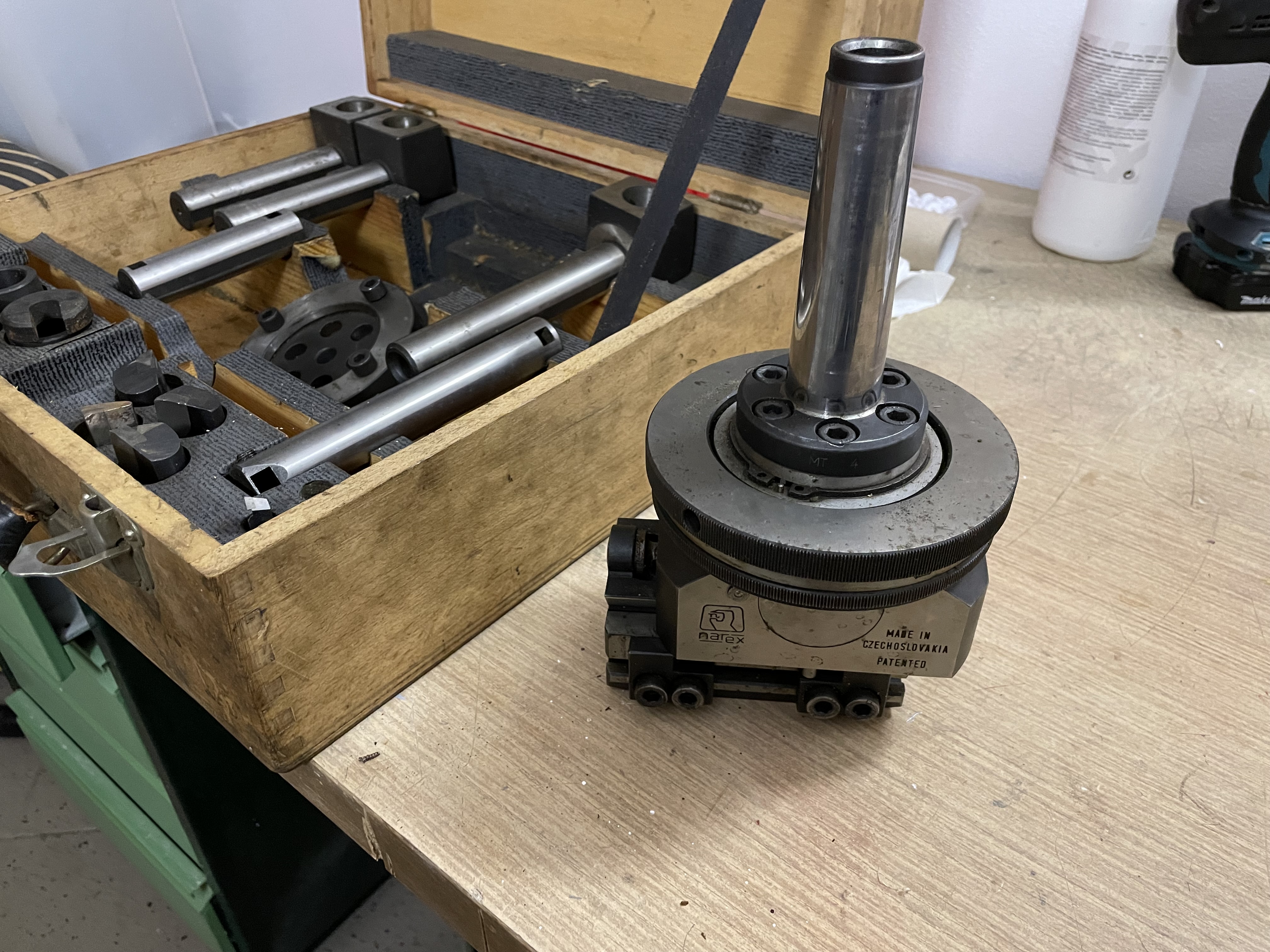

Ahoj, pořídil jsem uloženku vyvrtávací hlavy VHU 56 s trnem Morse 4 ale objevil se problém s uchycením. Mám frézku FA3U s vertikální hlavou s Morse 4 kuželem, ovšem s frézovací drážkou a vyvrtávací hlava má originální trn MORSE 4, který je příliš krátký a kužel nezapadne. Prošel jsem katalog výrobce, ale použitelnou stopku jsem nedohledal. Máte někdo typ, jak to elegantně vyřešit, případně zda jsou v oběhu stopky z dob minulých, které sednou

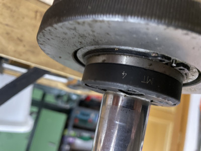

Ahoj, on to asi myslí tak, že vřeteno má vybrání proti protočení kuželu a ta hlava co má , má mk4 bez toho záchytu reakce proti protočení. tzn. ,že je tímpádem ten kužel na vyvrtávací hlavě krátký.
Předpokládám že je ten kužel na té hlavě výměnný.
Takové rychlé řešení je asi redukce dlouhá 4/4 ale ta asi bude taky jen v provedení do vrtačky,takže naprd a kor pro vyvrzávací hlavu.

Je to tak, ten záchyt je kamenem úrazu. Redukce jednak zmenší již tak malý prostor pod hlavou a navíc se obávám, že to bude na úkor přesnosti/tuhosti. Říkám si, že vzhledem k masovému rozšíření FA3 přeci musel být patřičný trn k dispozici.. Případně to budu muset upravit. Použít dostatečně velký trn se záchytem a přizpůsobit jej pro VHU. Každopádně než řešit třeba již vyřešené, raději se zeptámservis4sp píše: ↑29. 11. 2022, 6:46 Ahoj, on to asi myslí tak, že vřeteno má vybrání proti protočení kuželu a ta hlava co má , má mk4 bez toho záchytu reakce proti protočení. tzn. ,že je tímpádem ten kužel na vyvrtávací hlavě krátký.

Ptej se a bude ti odpovězeno. Správně jsi napsal,že to nemá moc dobrou tuhost. Proto taky tenhle krám přestali vyrábět a už léta dělají stopky s velkým průměrem unášeče. Tohle byl mezityp,první verze měly stopku napevno, byl to zápustkový výkovek stopka+ tělo hlavy- tam výměna není realizovatelná. Proto vymysleli tohle. Stopku spíš neseženeš,te to docela úzkej profil,výrobce je nemá,dělají je na zakázku. Až uvidíš tu cenu,tak radši koupíš hlavu se správnou stopkou..

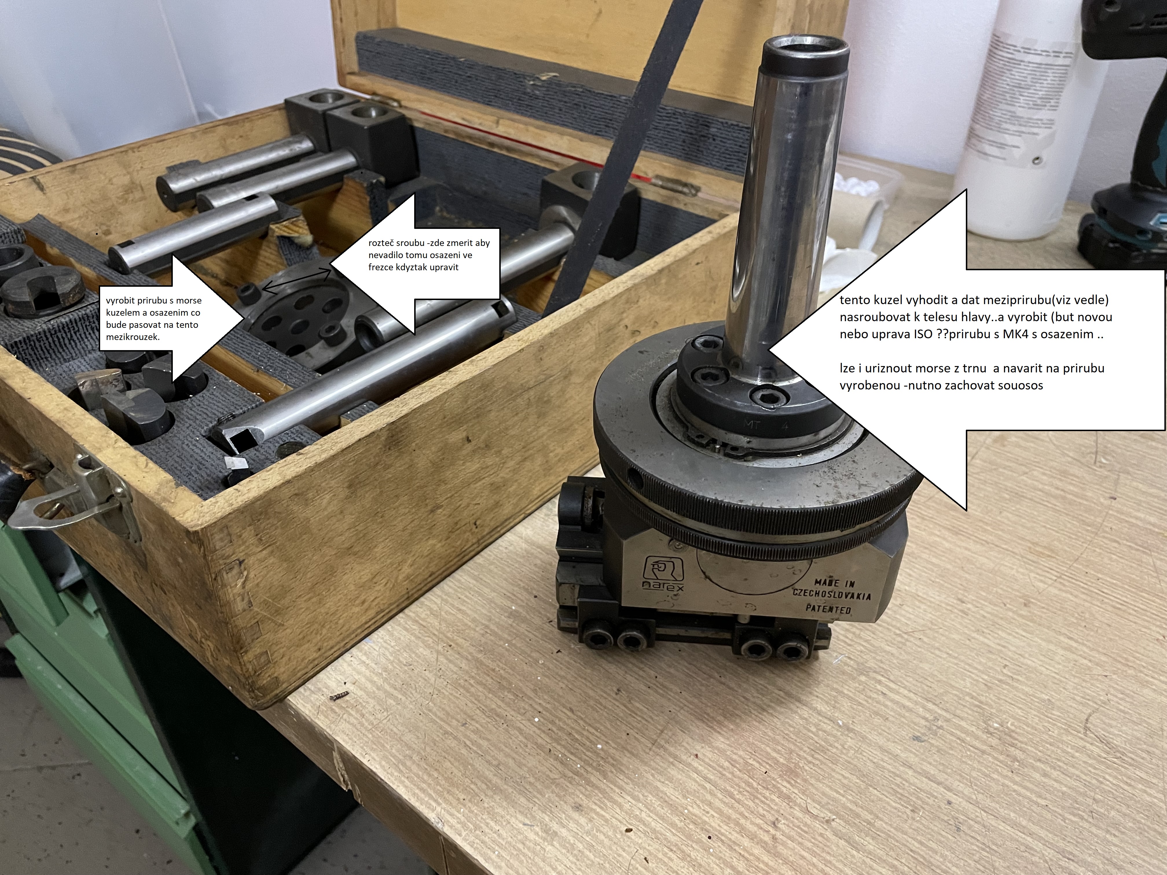

VHU 56..nic jineho nesezenes ..(TYKA SE HLAV S VYMENYMI STOPKAMI)
respektive delaji se jen s MK4..klasicke ..tak jak mas na foto a to jak se zadnim zavitem M14,M16
nebot VHU 56 ma pripojovaci stopku VK801
ani to technicky neni resitelne s ohledem na pristup ke šroubum -pokud neni reseno prodlouzenou PAREDUKCI(coz k tuhosti moc neprispeje
šlo by pouzit jedine VHU 36 (upinaci prumer hlavy 70mm)..stopka VK360
kde lze namontovat stopku MK2..nebo MK3..nepocitam unc.. a dat redukci (frezarskou)do hlavy frezky MK4 na MK3(klasicky kuzel)
vse je v navode..oddil 14.7-vymenitelne kuzelove stopky
a nebo pouzit VHU s pevnou stopkou ty maji vybrani pro frezku
https://www.narexmte.cz/system/czMTE_vcc2C3_01AA.htm

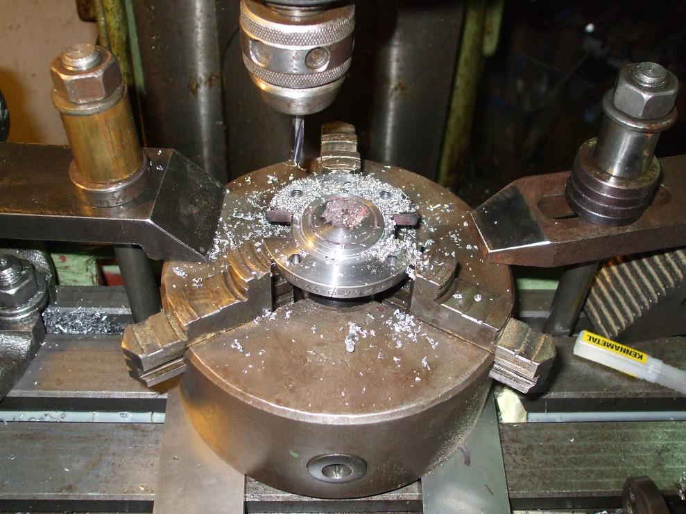

A ak nič lepšie nevymyslíš, obaľ stopku tenkou plažetou. Nieje to ideál, ale fungovať to bude, je to taká garážfinta ako používať MK4 do ME32. Tuším sa na to používal plech s plechovky od piva

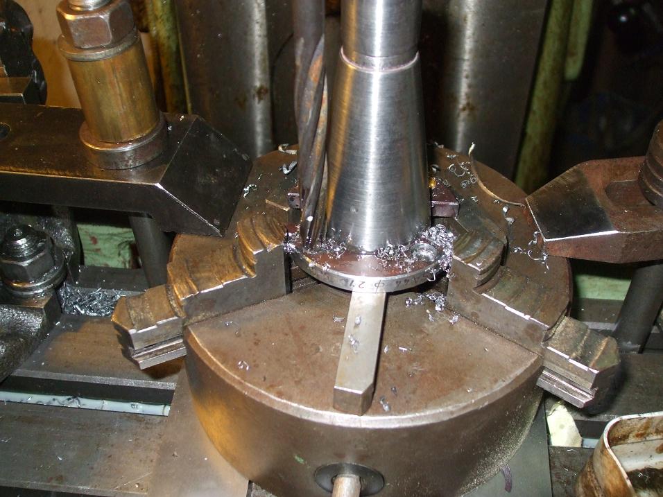

By som sa s tým nesr. by som z klasického upínacieho trnu trebárs 32-ky stočil cementačnú vrstvu, vysústružil placku (zvaritelný mat.) s nejakým prídavkom na obrobenie , normálne pritiahol cez krúžky a zhora privaril- pekne
Odpichol valcovú upínaciu časť+ V-éčko pod zvar (priamo na frézke) a privaril zospodu, pomaly vychladiť príp vyžíhať a obrobiť. Ideálne vyplnenie času medzi Vianocami a novým rokom. Bacha na tých šesť imbusov- radšej viacej stočiť z toho unášača, v tom zvare sa to zle zahlbuje, a treba dlhý (upravený) záhlbník.
Upravoval som ho, síce ISO a bez zvárania. A aj keď som zohnal časom origo, zostal tam ten robený-je nižší.
řešení: 3.) je správně. Když nemáš stopku v zásobě,tak se nejdřív zeptej u výrobce,kolik tenhle týden stojí.Až uvidíš tu řadu číslic,napíšeš inzerát,dáš k němu ty krásný fotky nepoužitý hlavy a budeš půl roku hledat jinou hlavu. Nebo si tu stopku uděláš novou. To,že to nejde je pověra,buďto uděláš zahloubení pro imbusy do toho unášeče,nebo prostě unášeč škrtneš,uděláš místo něj jen válcovou část a taky bude svítit sluníčko. Ta hlava sice dokáže vrtat docela velký průměry,ale tuhost té morse4 stopky není moc zázračná. Navíc-děláš to pro sebe a jistě si neplánuješ,jak budeš takovou drahou hlavou převrtávat dvoustovky díry ve výpalkách na jednu šponu..
Originální stopky byly původně z výkovku,dnes už jen z kulatiny-klasická cementačka.
edit:nedalo mi to,prohrabal jsem doma regál s vyvrtávadly a našel jsem tam Vhu32 s tou stopkou,co potřebuješ-kdybys ji chtěl směnit za 56 dej vědět..
