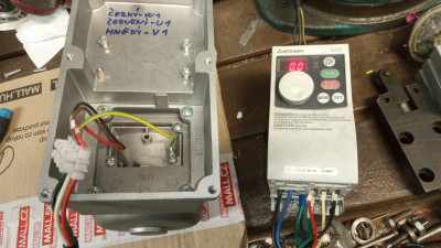

1~ motor zapojení na 3~
trnkav
Příspěvky: 1039
31. 12. 2022, 11:32
Tak to asi tak dobrej kup nebyl. Převodovky dobrý, ale motorek zkusím sehnat jinej.
Díky za rady.
1. 1. 2023, 12:29
Pokud obrázek na té samolepce opravdu patří k tomu motoru, tak bych to ještě nevzdával.
Zkus pořádně naladit ten měnič. A jestli nepotřebuješ plný výkon toho motoru, tak mu sniž napětí.
A namaluj jak jsi to teda nakonec skutečně zapojil.
Na to vyhodit ho je vždycky času dost.
trnkav
Příspěvky: 1039
1. 1. 2023, 4:15

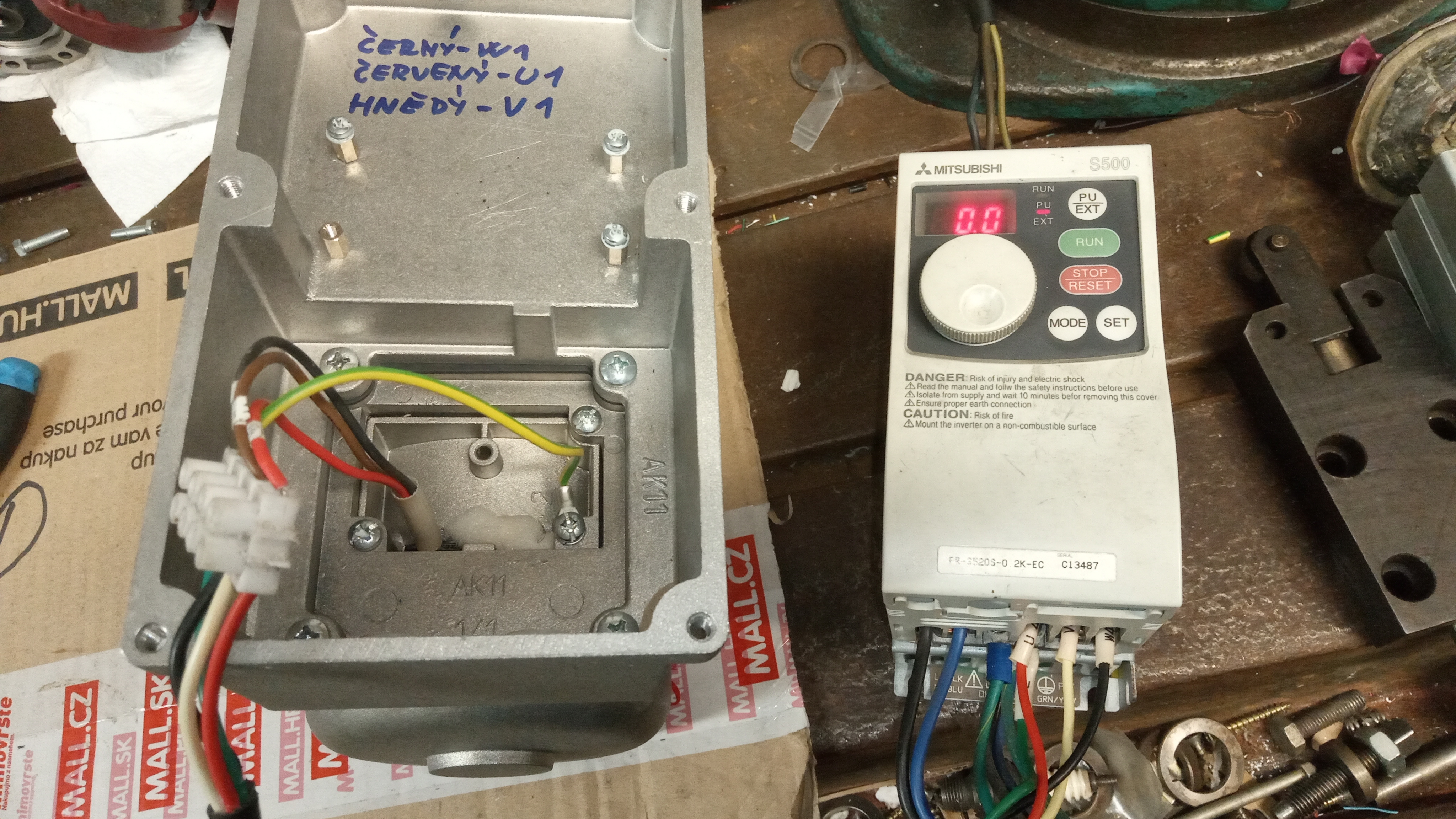

Tak jsem ho znovu zkusil na ten měnič (MITSUBUSHI S 500 - FR-S520S-0.2K-EC) Stačilo měnič položit na stůl bez kartónu a V z kostry zmizely. Zvukový efekt a pocit vibrací je s měničem prijatelnejsi, pod 50 Hz se ale zhoršuje. Zkusil jsem asi 5minut při 60 Hz a zdá se mi to lepší. ( zkusil jsem až 110 Hz - asi 5s, zvukový projev stejný, jen rychlejší. V manuálu je uvedeno jako výstupní napětí 200-240 V (nyní mi měřák ukazuje 242 mezi fáze a 140 proti 0) nepodařilo se mi ale najít parametr, kterým to výstupní napětí změnit. Teplota motoru po zkušebním provozu s měničem byla tak o 1/2 menší než s kondenzátorem. Pro plánovanou aplikaci je s měničem použitelný, jen musím k měniči dodělat externí vstup pro automatické zapnutí a vypnutí. S tím bych ale potřeboval od Vás pomoct, až to bude aktuální. To sám nedám.
1. 1. 2023, 5:30
Každý měnič umí snížit napětí. Plyne to z principu jeho fungování.
V nejjednodušším skalárním režimu je napětí přímo úměrné frekvenci.
Takže když měniči řekneš, že jmenovitá frekvence pro daný motor je třeba 100 Hz, tak pro 50 Hz on tam pustí poloviční napětí.
Kromě toho tam ale bude zřejmě i nějaký parametr, kterým se přímo nastavuje jmenovité napětí pro daný motor.
Takže snížit by to šlo i tam.
A pak by to fungovalo i ve vektorovém režimu, pokud ho měnič umí.

trnkav píše: 31. 12. 2022, 9:00 Ahoj.
Koupil jsem pěkný motorek s převodovkou a nějak jsem přehlédl tu 1~. Po připojení na měnič funguje, jsou ale cítit vibrace a zvukový projev též neodpovídá dosavadním zkušenostem. S frekvencí pod 50 Hz se to ještě zhoršuje. Je možné ho takto provozovat, nebo je lepší mu přidat kondenzátor podle originál schematu? Nebude trvale v provozu. Tipuji, že tak 1/2 z provozního času bude mít volno.
Stejná hodnota u všech 3.
Pokud ten motor (viz štítek) má zatěžovatel 2% (viz S3 2%) a ty ho chceš provozovat s zatěžovatelem 50% :lol: , tak ho můžeš (při požadavku zachování štítkového výkonu) připojovat k skoro čemukoli :lol: , a i přidávat jakýkoli kondenzátor.
Neb odhadnutelný výsledek (mocný kouřový efekt) bude stejně absolutní jistota.
