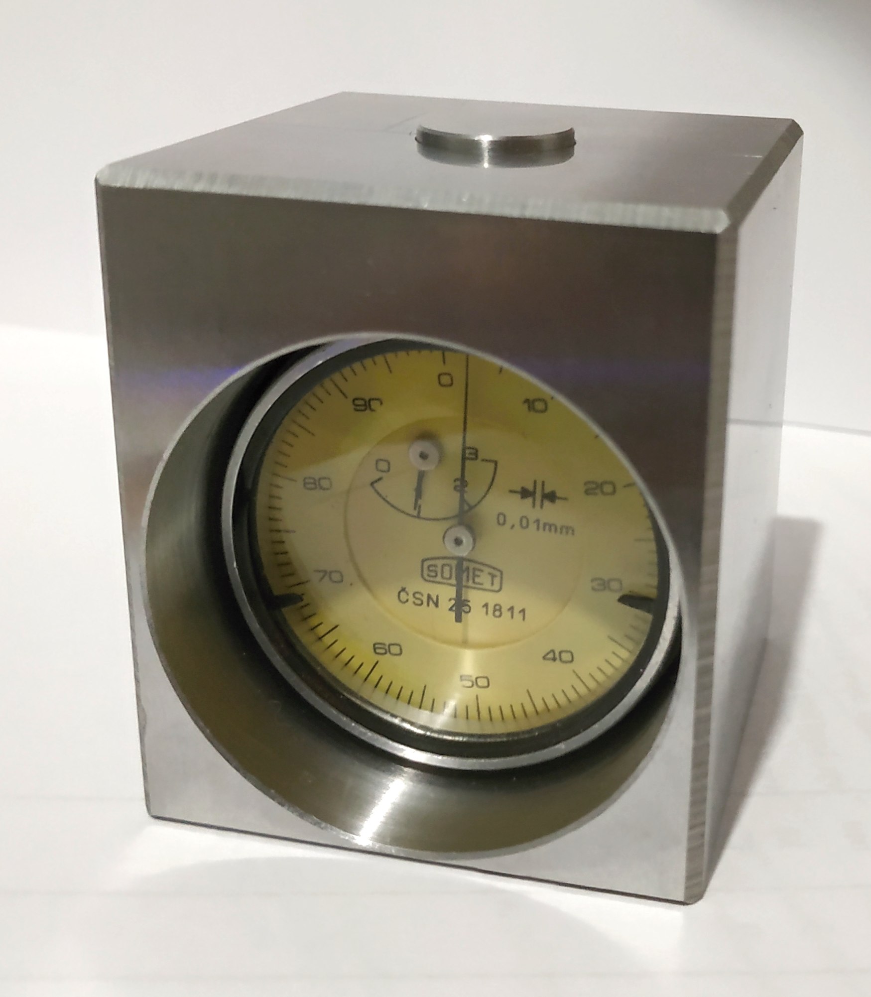

Tak já sem si ubastlil indikátor výšky nástroje v ose Z značky Somet :)

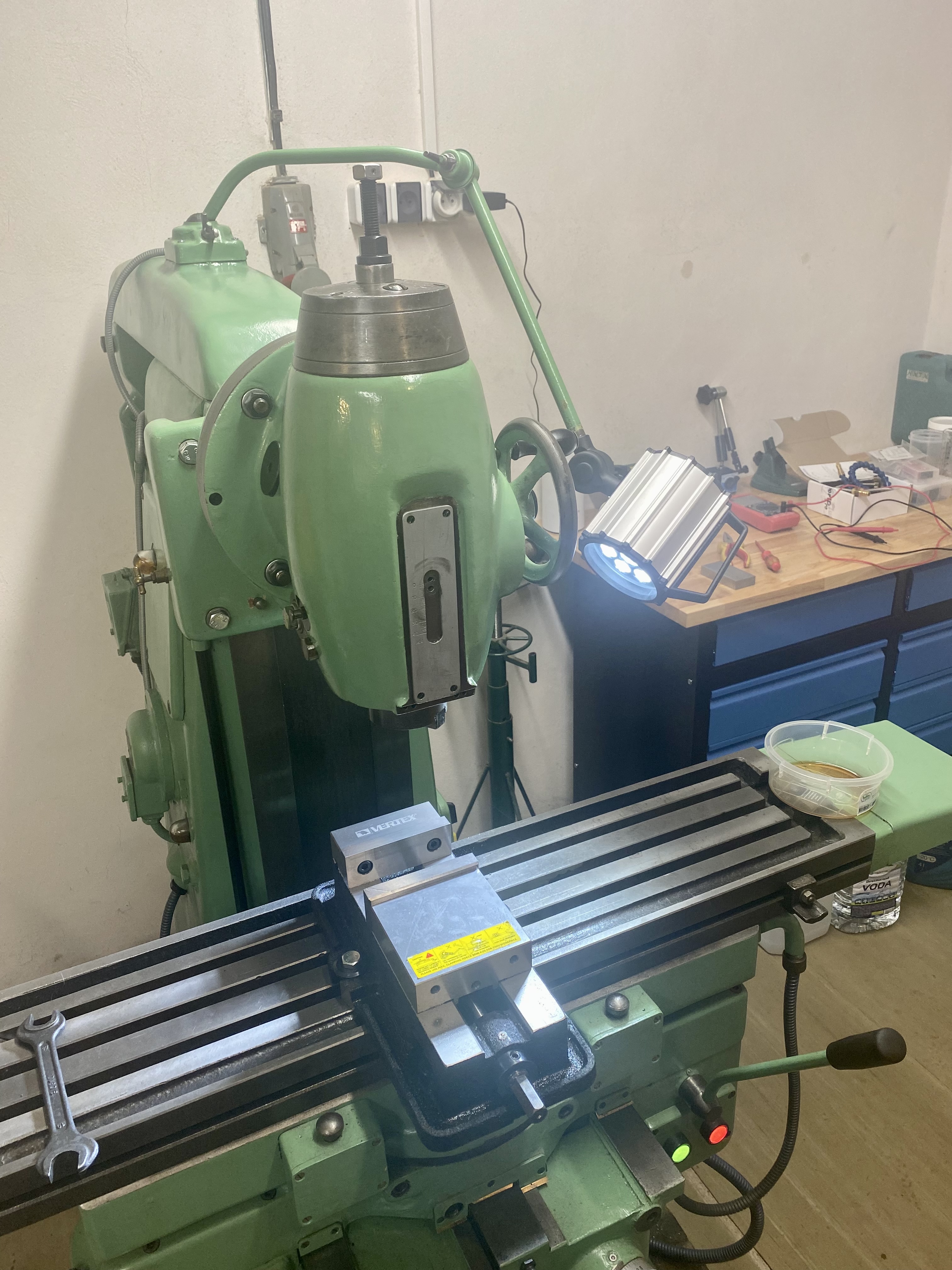

tak já jsme na silvestra provedl upgrade starýho světla na frézce. Od kamaráda jsem získal pěkný LED strojní světlo, avšak bez ramena. Původní rameno jsem rozebral, natáhl nový kabel a kloub nového světla na něj napasoval.

Pěkná mašinka,copak je to zač? :)

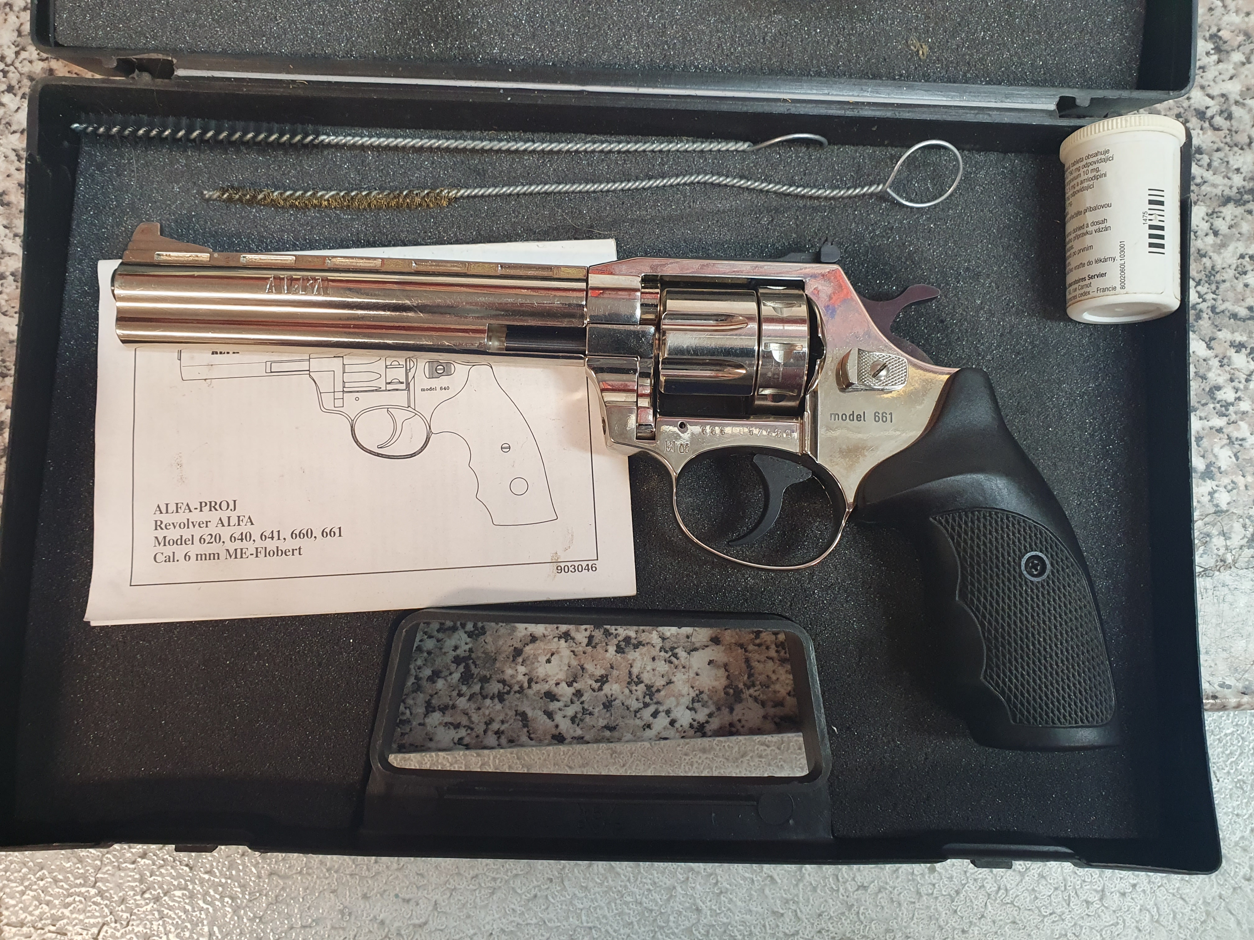

tak já trošku mimo strojařinu :lol: První pacient alfaproj, při sušení samo prasknul čepík přenosové páky a tak nějak to samozřejmě nesřílelo :? A zasraná jako hnojiště, skoro se neotáčel bubínek, horký ultrazvuk s chemií a mosazák to vyřešily. Čep jsem udělal z nerezu, nalisoval a zabrousil. No už to jede :lol:

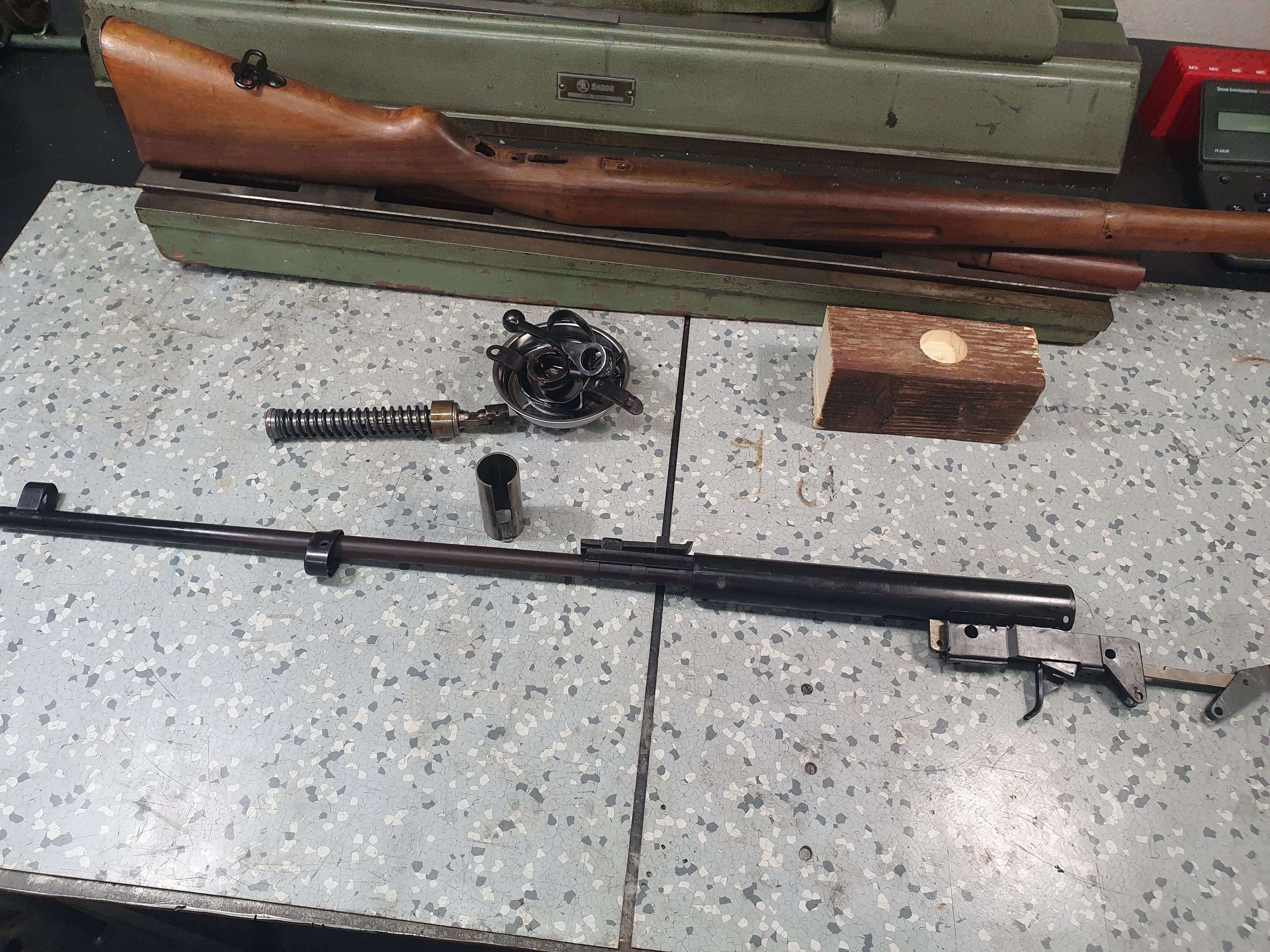

Druhý pacient, moc hezká vz47, jen majitel co ji zdědil, je idiot, broky č.11 jsou zkrátka velký :(
Přitom strejda gůgl velikost broku vyplivne jako první odkaz, nechápu... Narval jich do hlavně deset, jo opravdu deset, počítal jsem je při vyndavání. Práce úplně nahov.., ten sloupeček olova nešel vytlačit, což jsem ani nepředpokládal, tak futro z trubičky, dlouhý 3mm vrták, každý brok navrtat a vytahovákem, který jsem si udělal, vytáhnout. Poslední dva už šly hliníkovým drátem vyklepnout.
Snad se mi takoví troubové budou tenhle rok vyhýbat :lol:

Tipnul bych strigona

Skoro :) Je to Fa2u se svislou hlavou ze Strigona.

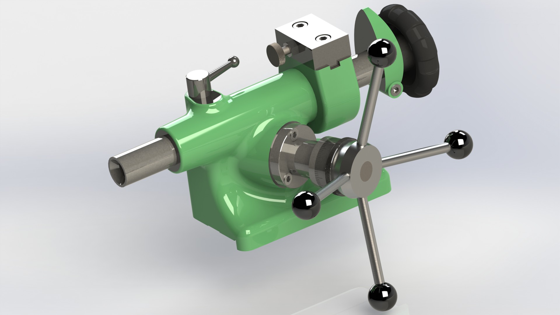

okopírovaná 102 pro verzi Schaublin 70 (ta se nedělala), ten mě kurva dal.... :D :D

Jasně, já podle hlavy :mrgreen:

No nádhera, už se sochá i v reálu?
To by se mi taky líbilo na smko, kdybys v příštím století měl čas a neměl do čeho píchnout :lol:

Tělo si budeš nechávat někde odlévat nebo jaký je plán?

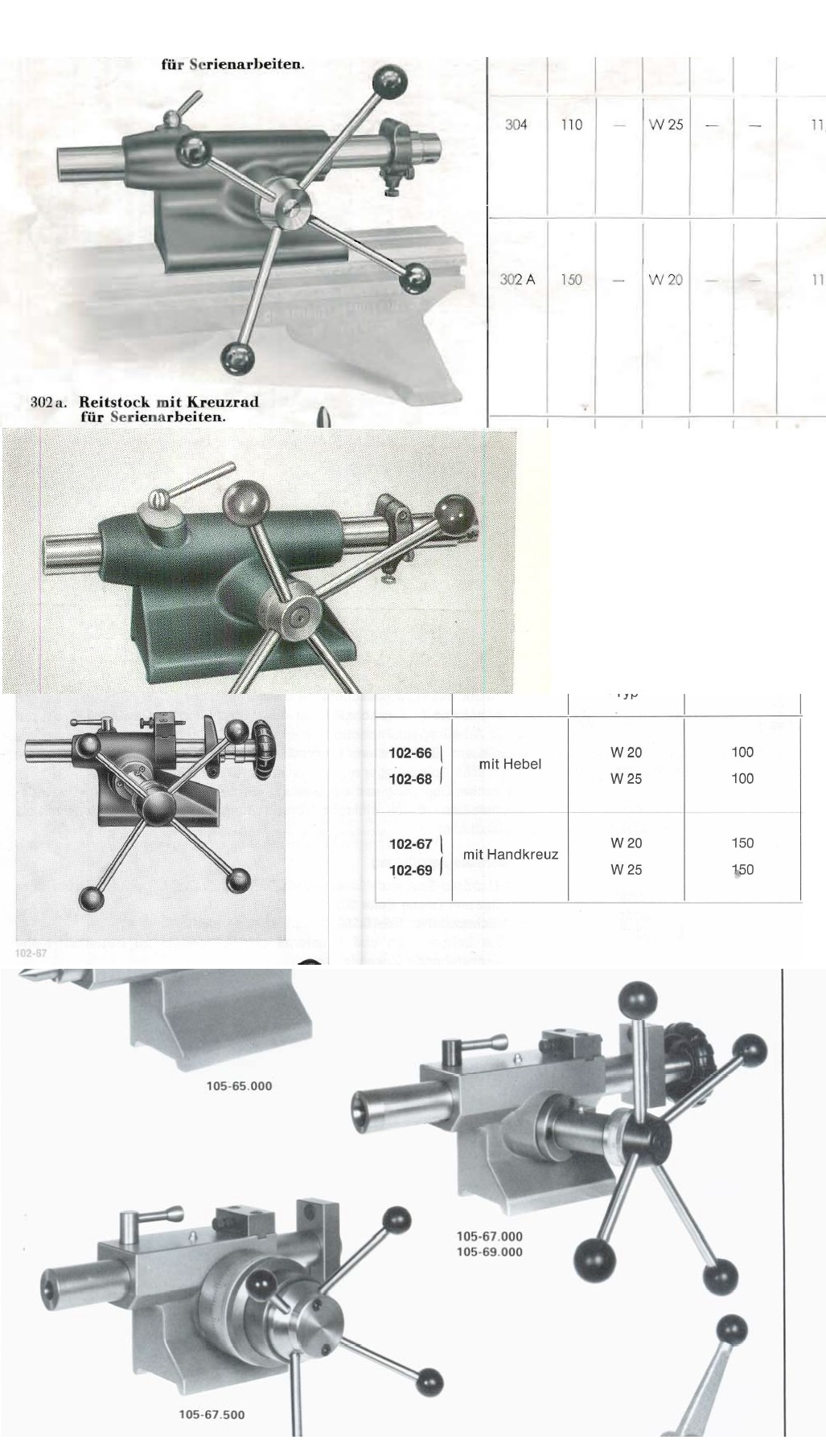

měl jsi ten 105-67.000 kuchnutý?
Protože u toho 105-67.000 je ten pastorek (celý ten pohon) vytočený, kdežto u 105-67.500 je normálně kolmo - a nějak mi není jasné, proč (teda je mi jasné, že je buď jedno, nebo druhý a nebo oboje a nebo nevím co :lol: je s šikmým ozubením). A nenapadá mě, proč je to udělaný zrovna takkhle.
Ono jsem ani nějak nepochopil, proč vůbec ty tři skoro stejný (podobný) typy koníků dělali - a ne jenom jeden.
Že mají jiný převod je jasný, ale proč - to je záhadou. Možná to souvisí s tou pseudorevolverovou hlavou do pinoly - že by ty nástroje v zadní poloze pak vadily oproti těm koulím na těch tyčkách - tak je to vytočený celý dozadu?
Mj, jak je udělaná ta originál pinola - ta je z jednoho kusu včetně toho ozubení a nebo to má vložený "pero" - s hřebenem?
Protože ta pinola, výrobně, to bude dobrá katastrofa.

colosus.cz/ Broky č.11 300ks cal.4,5mm :)
Zbozi.cz/ Kovohutě Příbram broky č.11 300ks cal.4,5mm :)

No a to je zkrátka blbě :( Ale uz asi vim proc je tam nasypal :lol:
https://2052634198.s1.eshop-rychle.cz/B ... -d1343.htm
Možmá do olítanejch svazarmů je to jedno, ale primárně ne

Hm,tak už tiskni..

čau, vycházel jsem z původní 102-67 pro klasickou 102, je to vlastně ten stejný typ jak původně značený 302a jen vylepšený (samostatný kus pro hřídel toho ručního kola se stupnicí) seřadil jsem ty obrázky od nejstaršího po "nejmodernější" 102 :D vždy to je vykloněné podle mně proto aby to nezavazelo pákovému suportu
to co ty popisuješ 105-67.00 už je pro variantu 102N, hranatá verze tu jsem nikdy neviděl ale přiznám se, že jsem to namodeloval jen z klasického těla 102 a obrázku 105-67.000 :D , koníky k 102 co mám jak šel čas nejsou stejné, nemají ani stejné průměry pinol, ani pákové, třeba pružinový má 30, jeden pákový 32/W20, další 35mm pinolu pro W20, podle mně se to vyvíjelo časem
varianta 105-67.500 je reduktorová verze 1:50 buď rychloposuv 100mm na otáčku a nebo s reduktorem 2mm na otáčku, tu pak použili i u 125, 135 a 150 , (pákové koníky jsem neviděl) tam už je ale to kolo s reduktorem vyosené kvůli tomu, že se to používalo na automatické vrtání se spřaženým suportem a tam by to podle mě zavazelo :wink:
co se týče té pinoly tak jsem vycházel z novější verze kulatého koníka, kde by mělo být 22mm a pero tam určitě vložené nebude, to by tam nevlezlo kvůli tomu průměru, musí ty zuby být udělané přímo do toho, teda zatím to mám takhle, spočítané pro posuv na otáčku 80mm, tam mně vychází úplně parádně ale zdá se mi to i v poměru k té 102 moc dlouhé, v měřítku by mělo být 60-70, tak bych tím pádem musel spočítat jinej modul a úhel toho kola a potažmo upravit v modelu osy pinoly a hřídele kola+samozřejmě úhel
Thomeeque píše: 1. 1. 2023, 10:43 Tělo si budeš nechávat někde odlévat nebo jaký je plán?
koníky leje david :) klasické na ty 4 typy (normální, pákový, pružinový, vrtací) už mám, tenhle bude sólo, no to nejsou jen ty těla, je k tomu fůru dalších modelů, kytování, docela drbačka, protože ty moderní koníky na 70 jsou paní Colombová, tak nezbývá, než si je udělat, mám jen staré SV verze :wink:
teď mně napadá, že bych mohl domodelovat na tu 70 ještě tu 105-67.500, jak o ní píše milan, to by bylo drsné, jen bych dovymyslel ten reduktor :D
