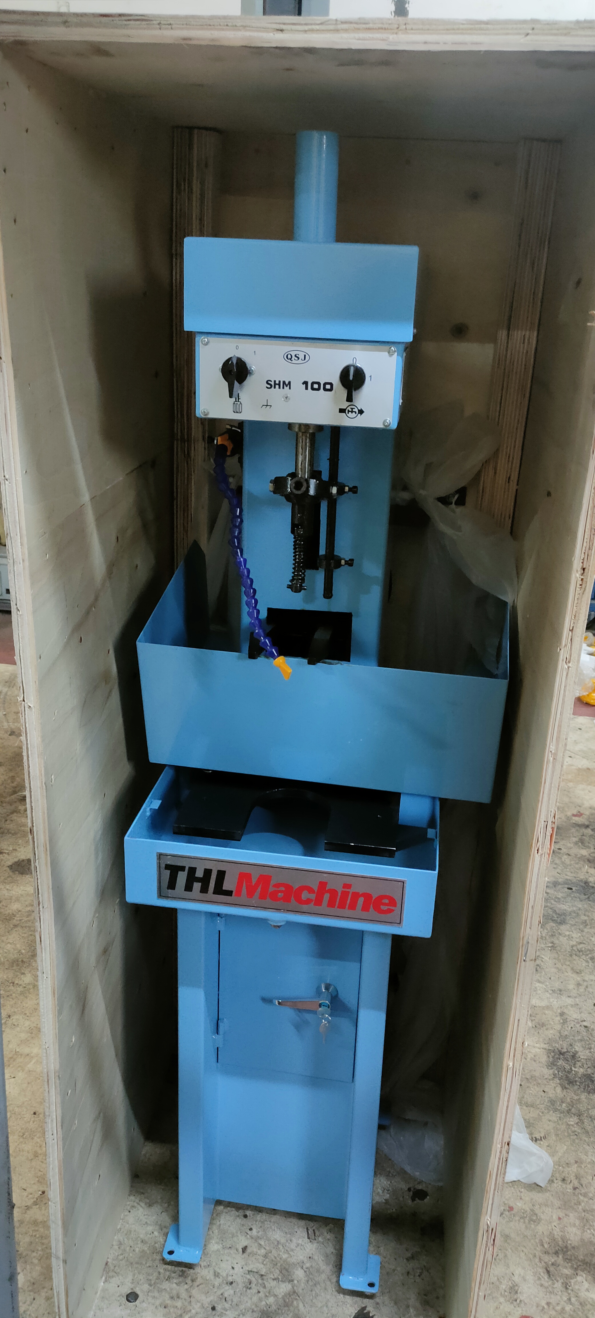

Tak vcera mi dosiel stroj+2mensie
Dokopy 2000kg cca
Cinan chcel 400dol za prepravu cez spolocnost Austromar ta chcela este dalsich 1600eur za kde ake veci manipulacia a vybavenie colneho konania dopravu ku mne z BA (500km) atd.+ Som zaplatil dph 20% a clo bolo 1.7%

forreet píše: 22. 7. 2023, 1:03 Tak vcera mi dosiel stroj
zajímavý
Serdi 4.0 Power jakoby to z oka vypadlo :D

docela by mě zajímalo, jak moc hezky nebo nehezky to číňan udělal

Original stroj som videl parX na zivo inak max videa 🙂
Tak posudit nejak nebudem ani vediet,max som dnes daval dole dekel,aby som vysruboval tie Fixacne sruby co tam boli kvoly preprave 🙂
