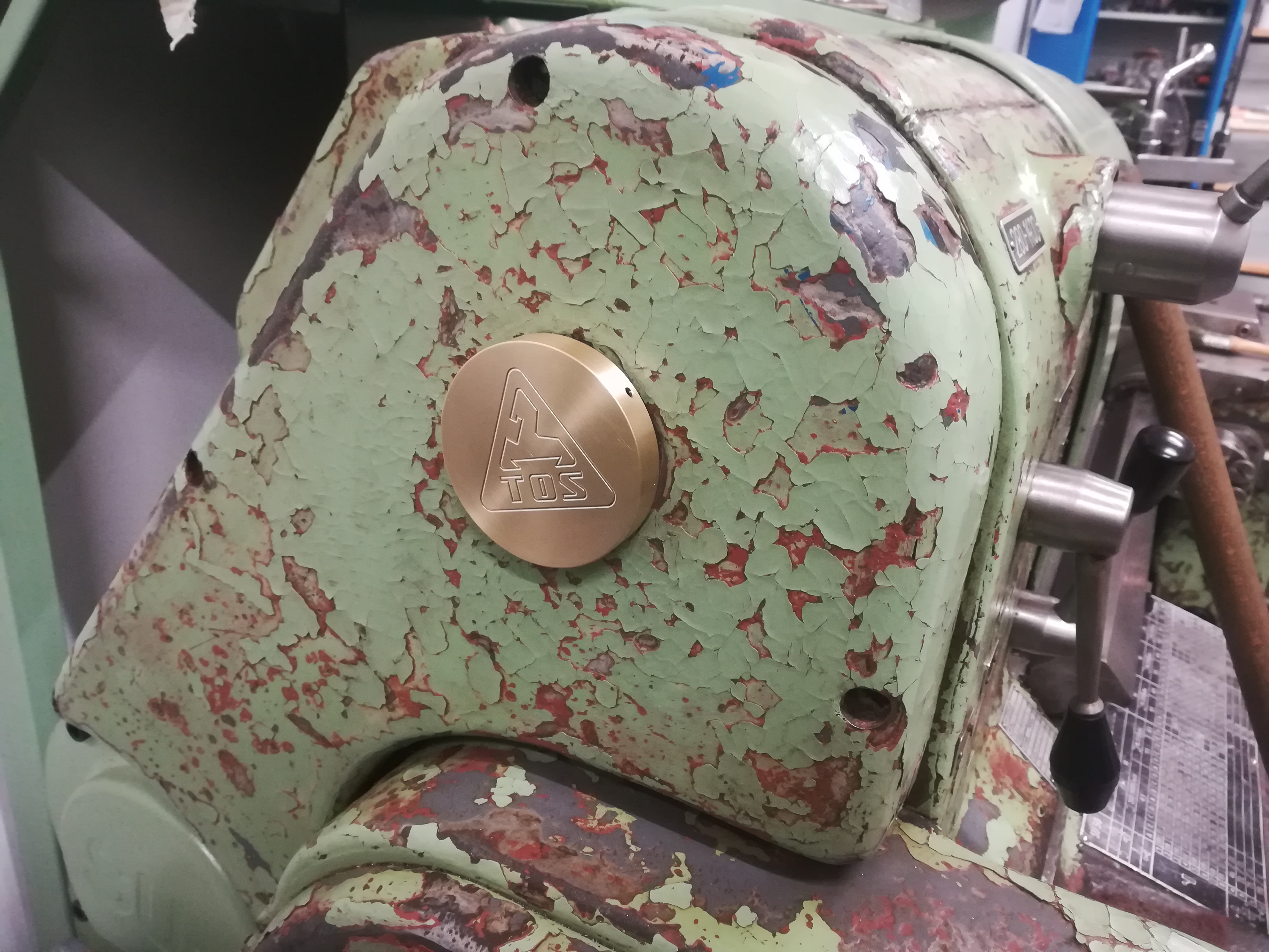

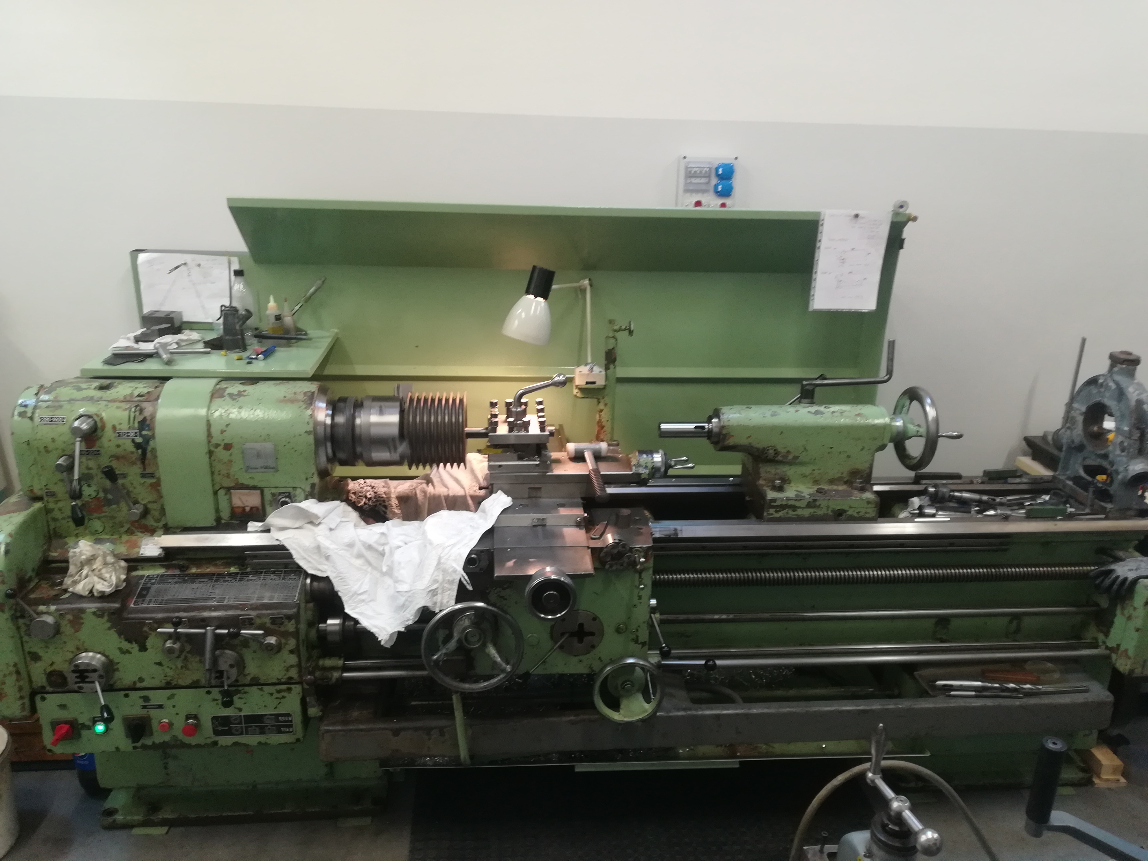

Záslepka konca vretena SU50.
Som jediný komu vadia roztrúsené špony za sústruhom? :D
Příspěvky: 6552
3. 1. 2023, 9:43
DDominik píše: 3. 1. 2023, 9:23 Záslepka konca vretena SU50.
Krásná záslepka na hodně ošklivem soustruhu :mrgreen:
DDominik
Příspěvky: 143
Registrován: 21. 1. 2016, 9:02
Bydliště: Liptovský Mikuláš
4. 1. 2023, 5:48
Je pravda že farebný kabát už má nejaké muchy
:roll:

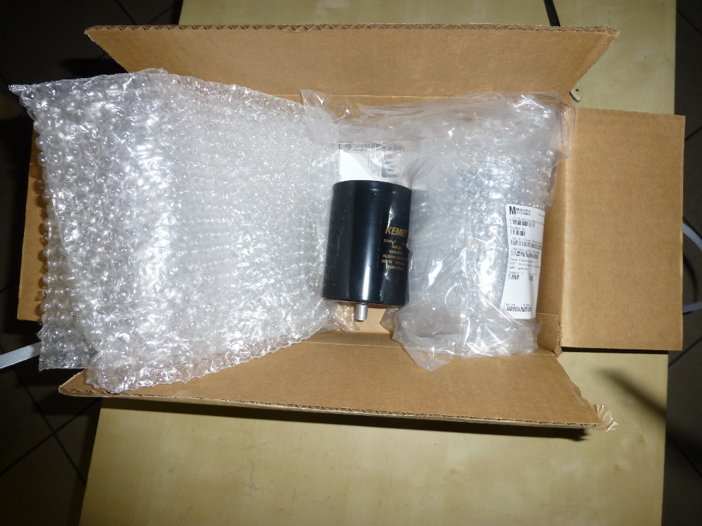

Příspěvky: 7624

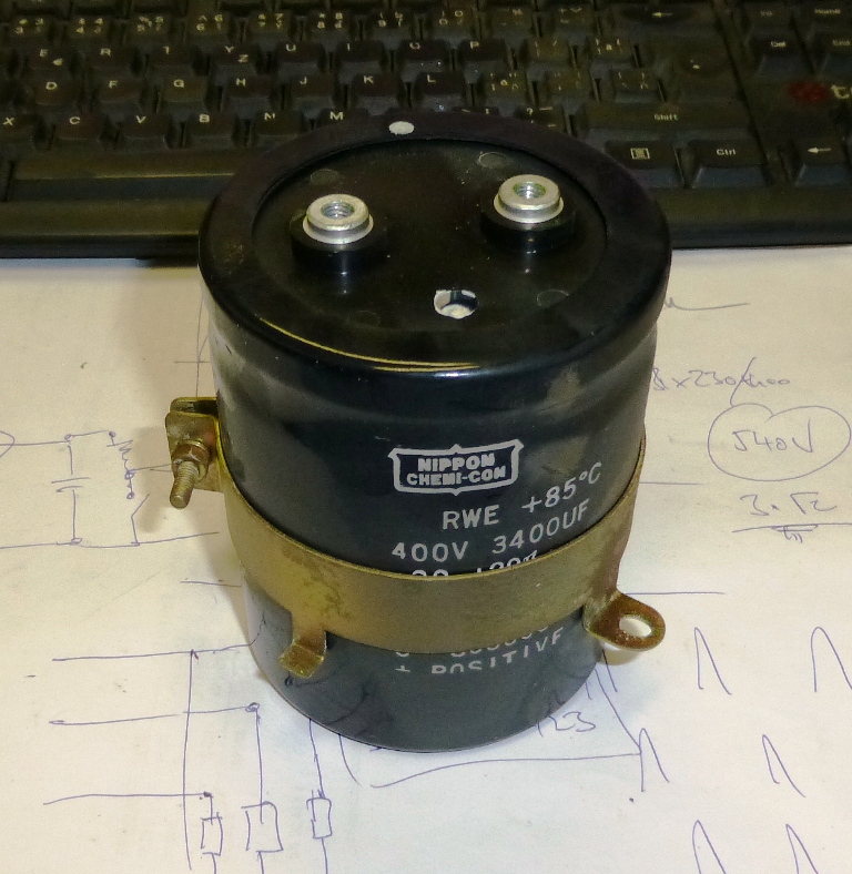

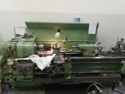

4. 1. 2023, 11:26
stávkuje Masturn
při rozjezdu vřetene měnič vyhazuje chybu podpětí ss sběrnice
snížil jsem v parametrech práh pro hlášení chyby z 380(default) na 300V (min. možná hodnota)
zdá se že to zabralo - na cca 30 zkusmých rozjezdů 0-1000 ot to nespadlo, při 0-2000 jo
tipuju to na ztrátu kapacity ellytů v ss meziobvodu
v návodu měniče v kapitole údržba je doporučena jejich výměna po 5 letech
tyhle jsou staré 25 let a ještě je na nich kus bláta z Radotína :D
vyměníme, uvidíme

Jo ty kondiky nejsou věčný. U menších měničů mám očíhnuté, že po vypnutí musí měnič "žít" tak 15 až 20 sec z kondiků. Jak je to míň jak 2 sec - jsou zralý na výměnu.

Milan199 píše: 4. 1. 2023, 12:39
testone píše: 4. 1. 2023, 11:26 stávkuje Masturn
vidíš, tohle mě nenapadlo
objednal jsem nový kondíky u Mousera a dávám to zpátky dohromady než přijdou
odpočítám to chcípnutí a až je budu měnit tak je schválně změřím pro porovnání
....edit
tak od shození 3f napájení měniče to trvá asi 9 sekund než zahlásí podpětí ss linky - tj. z cca 600V spadne na těch 300 viz výše
chcípne úplně za další asi 3 sec
11 kW Omron

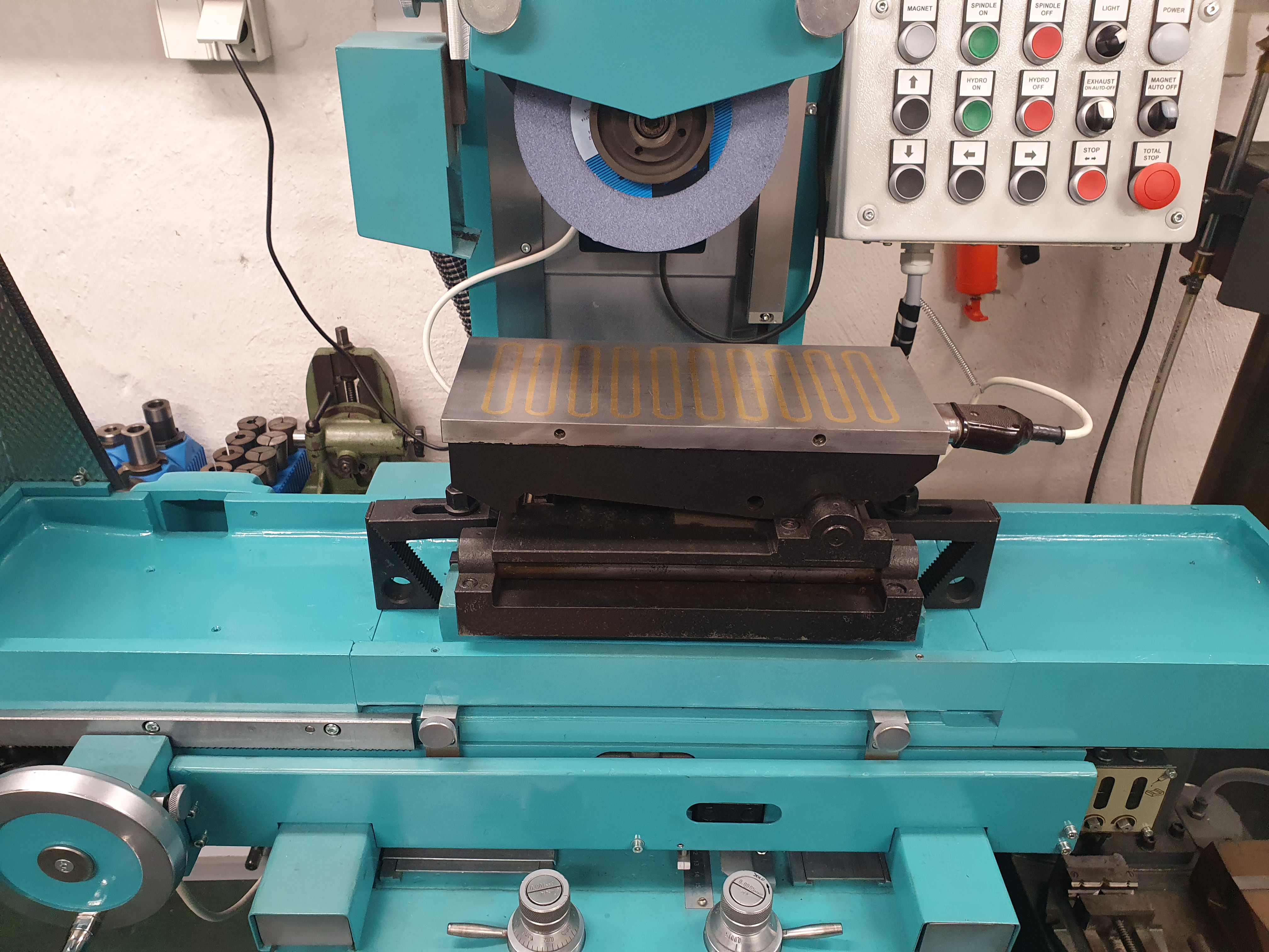

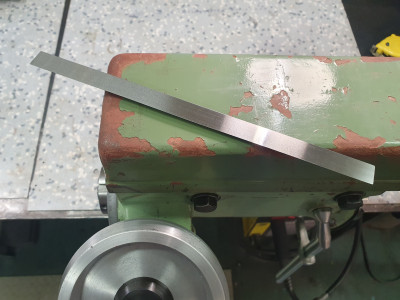

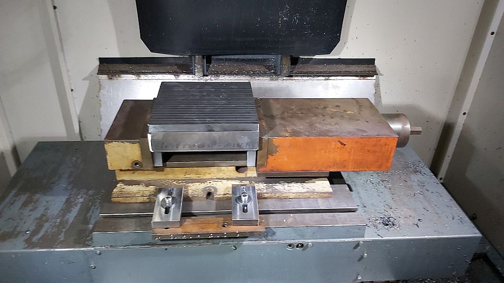

Ahoj kamarádi
začínám se cítit jako brusič :lol: nahodil jsem na rusandu sinus magnet, no je maličko větší než by měl být :( já vím. Budu muset udělat do jeho základny nějaké ďoury nebo drážky :mrgreen:
Srovnal jsem ho ale podle hodinek, neboť se podle utažení svorníků, vachtlal :?
Potřeboval jsem líznout klínovou lištu do děličky, díky tumlíku, o něco málo a povedlo se. teď ještě vytočím šroub a udělám do lišty zářez pro něj na regulaci. A je hotovo, no...

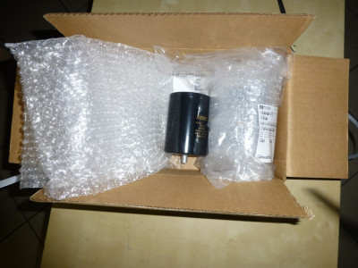

FeDex přivezl kondíky od Mousera
objednával jsem je ve středu 4.1.v cca 13.00
teď to přijelo ze skladu v Texasu, USA
cena za dva kusy 3507,50 CZK vč. dopravy zdarma, bez DPH

testone píše: 6. 1. 2023, 10:45 FeDex přivezl kondíky od Mousera
Pěkné! Kolik je kolem nich v Mazákovi místa? Tady by tě vyšla stejná kapacita na 1373Kč, bylo by s tím trochu práce (chápu, že nic pro tebe a také bych nečekal, že to z Texasu dojde takto rychle, je to jen taková moje úchylka zkusit vystačit s místními zdroji :)).
