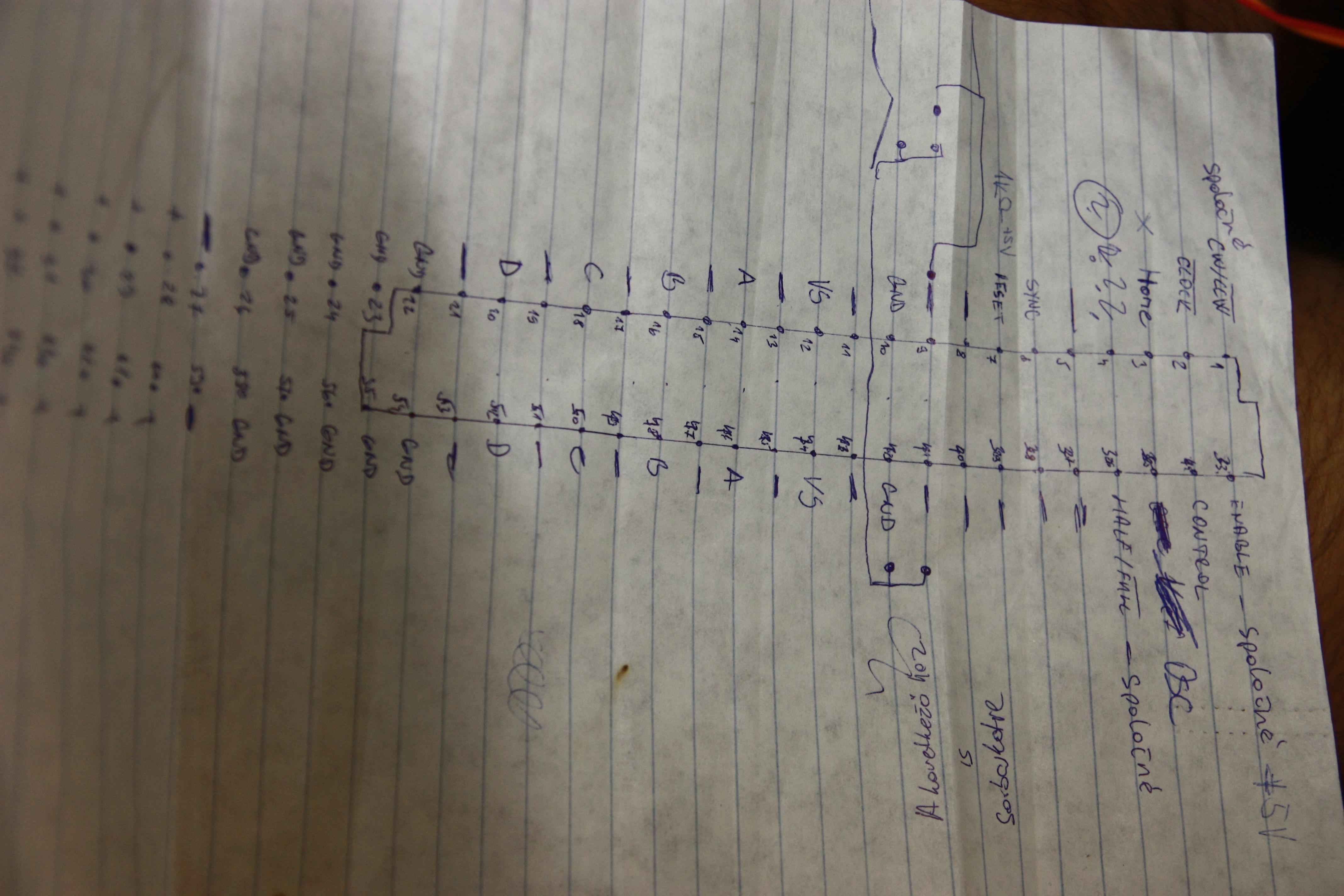

Ešte sa na vás obraciam s jedným problémom, tykajúceho sa PIN 11 CONTROL. Je celkom zaujímavé, že keď
Pin 11 je uzemnený log 0 tak motor troška viac píska ale tak isto ide bez problémov,
Ked je Pin 11 nazapojený motor menej píska a tak isto ide.
Ked je pin 11 na +5V čize log 1 tak motol len máličko píska skoro to ani nepočuť. Takže sa budem držat posledného zapojenia.
Prosím o váš názor .

Stale ste nezverejnil schemu zapojenia, bolo by vhodne nakreslit to aspon v malovani vo windovse este pred tym nez napisem dalsi blabol
Aspon obdlznicky s typom IO a cisla pinov a jak je to poprepajane...

Schema by bylo fajn ;-) A vecnejsi diskuze take ;-)
Pin CONTROL ridi decay mod.
Pokud je Hi(slow decay), tak se pri neaktivni fazi PWM spinaji opacne tranzistory, takze proud vinuti je uzavren pres otevreny tranzistor a diodu. Na civce motoru je male napeti, takze je z civky odebiran maly vykon (proud je dany okamzikem rozepnuti pwm) a tudiz proud v civce klesa pomalu.
Pokud je CONTROL Low(fast decay), tak se PWM ridi pred INH. V nekativni fazi PWM jsou oba tranzistory zavrene a pred diody proud recirkuluje zpet do zdroje. Na civce motoru je napeti o neco vetsi nez napeti zdroje, takze odebirany vykon je velky a proud vinutim klesa rychle.
Oboji ma svuj smysl - ve slow decay modu klesa pomalu proud vinutim, takze je mensi zvlneni proudu a (mimo jine) je vysledny proud vyssi (pwm prechazi po deaktivni faze pri dosazeni nastaveneho max proudu) (str. 11 dole). Mimo jine mensi zvlneni proudu zmanema, ze motor mene 'piska'. Take ucinnost je o neco vyssi. Pri pomalem otaceni idealni stav.
Problem nastane, kdyz se zvysi otacky motoru. Kdyz se proud motorem zvyuje, tak je vse vporadku. Ale pri snizovani proudu vinutim uz nemusi rychlost poklesu proudu ve slow-decay stacit. Proud zustane nenulovy v okamziku, kdy se ma podle rizeni zmenit. Pri zacatku dalsi faze se obrati buzeni mustku a civka je pripojena opacne na napajeci napeti. Proud se zacne menit hodne rychle a pri trose stesti se staci najet na pozadovanou hodnotu.
Ale prubeh proudu je pak hodne zvdaleny idealnimu (sinusovka), vznikaji velke proudove razy, klesa ucinnost motoru, hodne se meni kroutivy moment v prubehu kroku. (ted odhaduju - ale motor se v tomto stavu toci celkem rychle, takze to navenek nemusi byt patrne - jen se zhorsi vibrace, klesne kroutak, ... )
Chytrejsi drivery to resi tak, ze pouzivaji slow-decay pri nabezne strane a nejakou dobu na sestupne strane sinusovky, pak prepnou na fast-decay.
b&y: Osobne bych radeji pouzil fast-decay mod (uzemney control). Sice se ti o neco zhorsi vlastnosti pri malych otackach, ale celkove se motor bude chovat rozumneji. Ale je to jen nazor teoretika ;-)
A to piskani je zvlastni. PWM frekvenci bys mel mit na 22kHz, to by nemelo byt slyset. Zkus jeste zkontrolovat, zda mas spravne zapojeny pin OSC ( a ze na men nemas nejake delsi draty)
