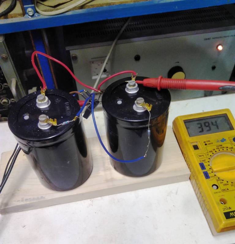

formátoval jsem kondíky do Omrona - měniče vřetene do Masturnu
hrál jsem si s tím asi půl hodiny, pomalu postupně zvyšoval napětí
nakonec při těch 400 V propouštěly něco kolem 1 mA (asi 1 V úbytku na odporu 820 Ohm)
to je spolehlivě pod požadavkem výrobce, ten povoluje 6 mA
nakonec jsem je změřil takovou tou čínskou krabičkou co změří cokoli jakkoli
ukázala 3169uF a ESR 0,1 Ohm, netuším jak a při jakém kmitočtu to měří
výrobce píše 3300uF +-20% a ESR 0,049 Ohm při 100Hz
jestli to klapne tak je zítra namontuju do Omrona a změřím pro zajímavost ty starý

tak jsem dneska pokračoval na tom Masturnu
vyndal a rozebral jsem měnič vřetene že v něm vyměním kondíky, viz úvaha výše
vyndal jsem ty starý (cca 26 let provozu) a zkusil je proměřit mně dostupnými prostředky a porovnat je s těmi novými
jsem z toho silně na rozpacích - nenaměřil jsem nic, co by mělo vadit
možná jsem měřil něco, co nemá ve skutečném provozu vliv, ale spíš se tomu měření věřit dá
ve zkratce:
čínská "100 v 1" krabička naměřila u těch nových místo udávaných 3300 uF (+-20%) asi 3250 uF, seriový odpor asi 0,1Ohm, mají mít 0,038 Ohm
u těch starých 3400 uF +-20% naměřila asi 3550 uF a 0,07 Ohm
svodový proud u všech 4 kusů cca 1 mA při 400 V
pak jsem kondy připojil na usměrňovač za regulačním trafem, obvod zatížil dvěma autožárovkami 12 V/21W paralelně, nastavil na kondech 12 Vrms (měřeno osciloskopem Rigol) a měřil zvlnění, viz foto
vše se chovalo shodně, staré i nové, dokonce ty staré to dokázaly vyfiltrovat o něco líp, mají o něco vyšší kapacitu
vše tedy nasvědčuje tomu, že ta moje úvaha o ztrátě kapacity kondů v ss lince měniče je chybná
asi je tam něco jinýho, co způsobovalo čím dál tím častější spadávání měniče na podpětí ss linky při rozběhu vřetene
možná zlenivělá regulace vstupního řízeného usměrňovače ???
možná chyba v měření toho napětí ???
cosi dalšího ???
díky za diskusi a případné nápady
