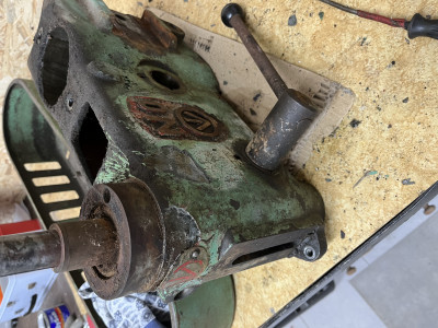

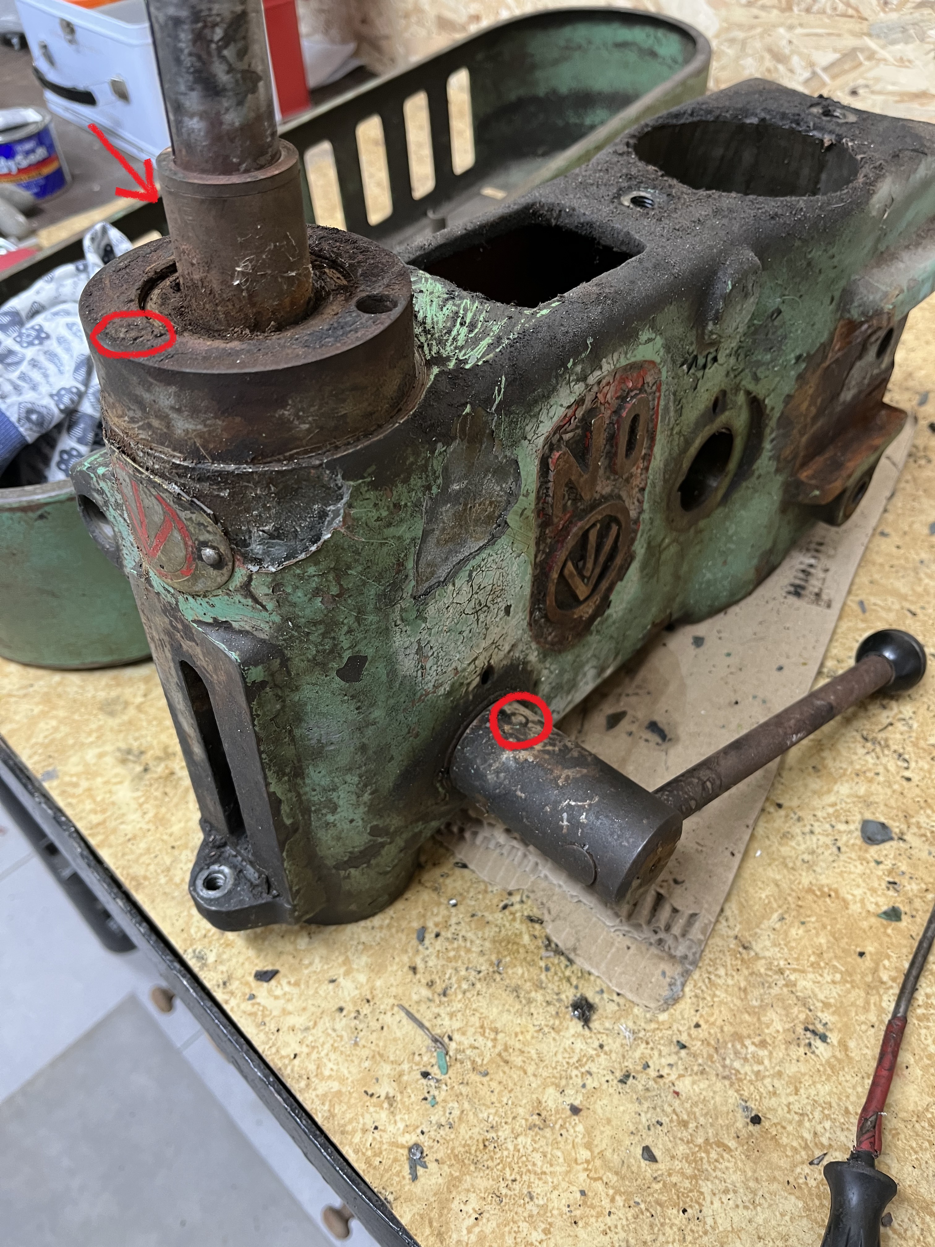

Ještě úplně mrtvý není…. Poslední dva díly nevím jak sundat… poradí někdo ?

V ose tý páky je kolík na vyražení podle fotky.

Páka by měla být zajištěná kuželovým kolíkem a ten dekl 3-mi šrouby co 120°. Už je to ale dávno, tak snad se nepletu.

Jak už bylo zmíněno, nahoře tři šrouby po 120°, pokud to není zarostlé rzí, tak by to mělo jít rukou ven, je to tam na přesno, ale jde to rukou, je to velice přesné.. dole je kuželový kolík,takže jde ven vyklepnout jen jedním směrem... nejdřív to pořádně vyčisti, pak se ti ukážou i šrouby :D Jinak chválím tah na branku a taky klíče Tona 406 8)

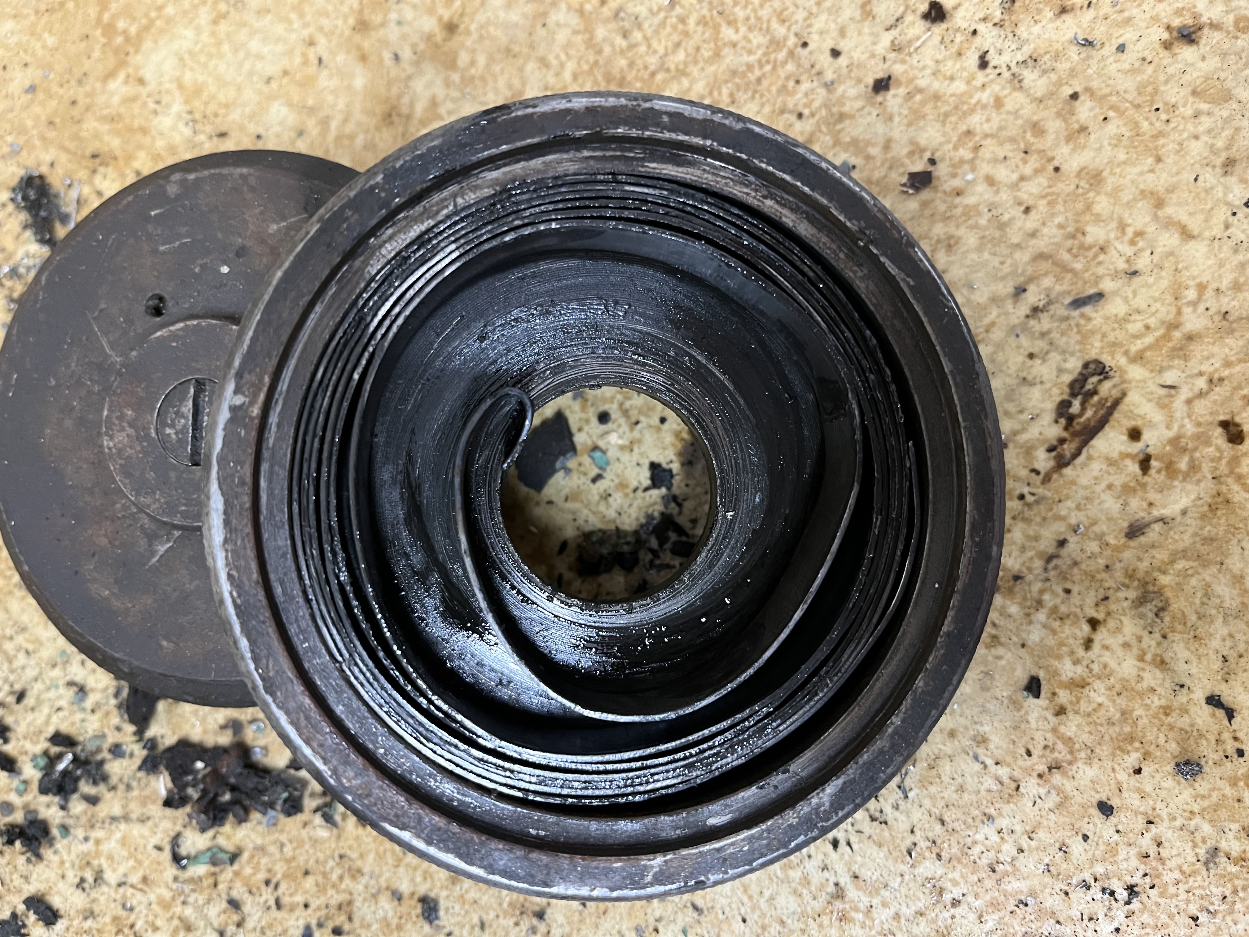

Mohl by jsi sem prosím hodit ještě detailní foto té vratné pružiny ? I vevnitř jak to vypadá, mě tam totiž chybí, byla tam nějaká obyč pružina odkrytá, moc mi to nevrací, ale drží to aspoň polohu :lol:

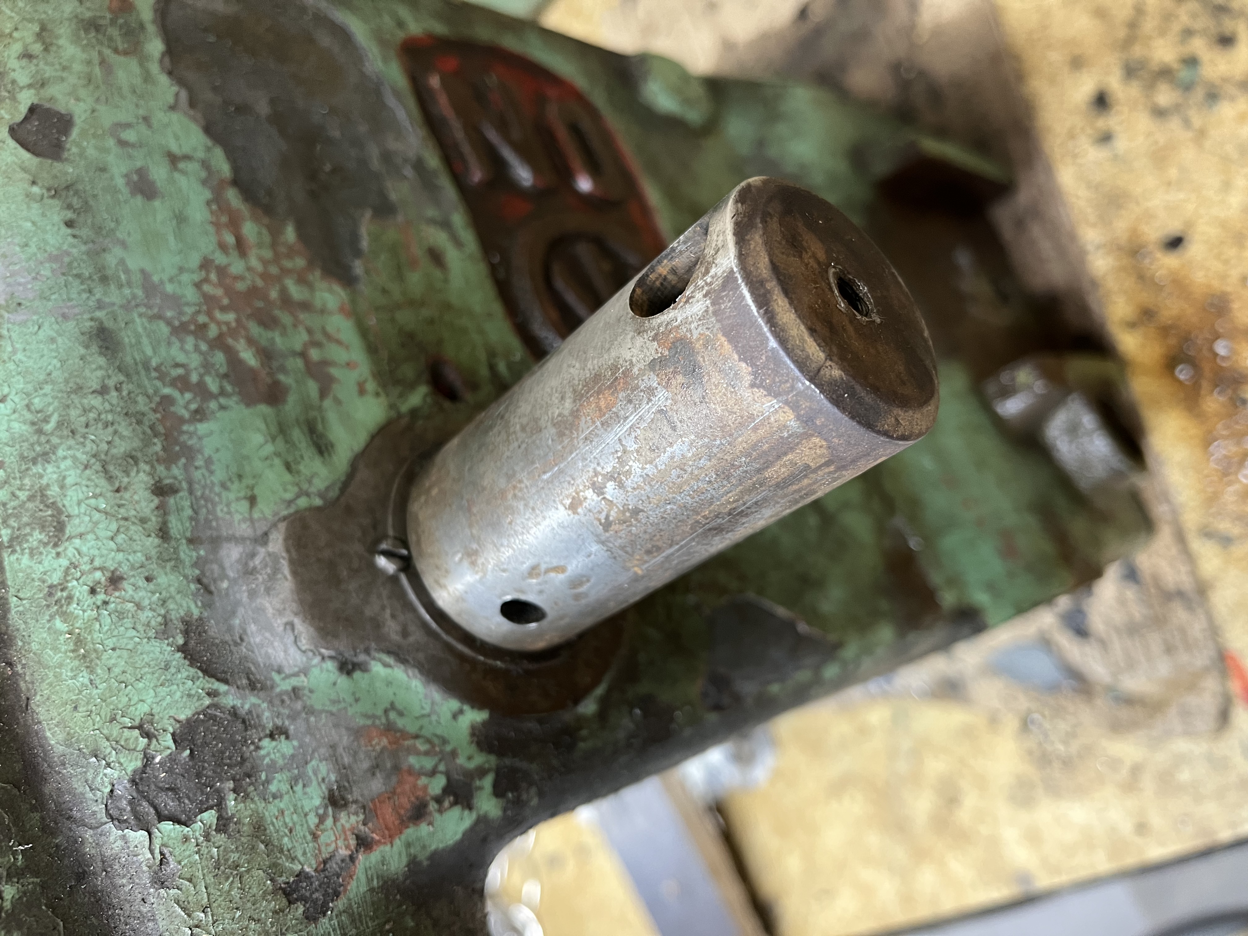

Čep je venku, ale nic se neděje… je tam poslední červík, ale ten nejde ven přes hřídel a nikde jsem nic jiného nenašel, zkusil jsem klepnout, ale taky nic a mlátit se mi do toho nechce, když nevím kam :-D

Pružina tady…úplně se jí vracet nechtělo, jestli ke ko nebo byla málo přepnutá, nevím…teprve budu řešit.
[/quote]
Ten červík držel jen tu páku, ale vidím, že to už jsi zjistil.. není tam ještě jeden kolíček? Z fotky vidím, že už uložení pro pastorek někdo vyvlozkoval,ten červík co je tam vidět nejspíš drží pouzdro.. pokud tam neni kolicek,tak uz to musi ven,zkus zapacit dvěma ostrýmy šroubováky.. jinak nahřát..a musí povolit.. pak už vypadne ven pastorek.. ta pružina byla jen málo predepla,to bude v poho..

A nemůže to držet ta vložka ? Ale zase jak vyndat červík, když nejde ven přes tu páku….takže to vyndám směr k ovládací páce ?
Tady ta pružina…

Ne,ten červík tam určitě nech... Mlatit do ničeho nemá smysl.. leda by jsi měl reverzni kladivo a našrouboval ho do toho zavitu na konci co drzel tu páku.. ale riskujes zniceni zavitu.. vzal bych zavitovku ,valecek ocelovej a takový provizorni reverzni kladivo si udělal,jinak nahřát.. v mém případě to šlo rukou ven,je možné že to máš jen zarostlé rzí.. pořádně promazat, popřípadě nakapat brzdovou kapalinu a nechat přes noc
Ano, vyndavá se to směrem ven od těla vrtačky..
