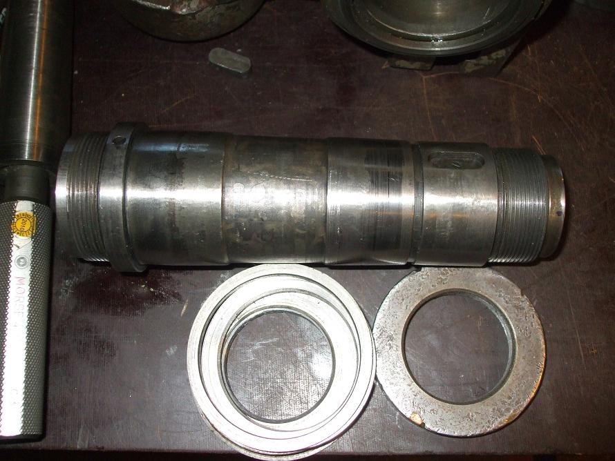

Při takovým házení ti stačí na odhalení jestli je to to v redukci nebo ve vřeteni pipitasky - páčkový úchylkoměr změříš v dutine na začátku za otáčení vřetenem uděláš čárku fixou v místě kde je třeba největší úchylka a zapíšeš úchylku pak dáš pupitasky co nejdál do vřetena, abys na to ještě viděl a tam samý postup pak vyhodnotíš úchylky a kde máš čárky fixou a orientačně víš kam to letí.
Tento rok sem proměřával 4 pracovní děličky na nástrojovku s mk 5 trnem 3ks byly do 0,02mm na konci trnu cca 300mm, jedna byla 0,1 mm vypadalo to jako by byla špatně vymezaná vůle kroužky tak sem laboroval, hledal klepance a laboroval už šla natuho a pořád jako by to spadlo v určitým místě pak sem zjistil že v jednom místě je ten kužel kluznýho ložiska projetej takže možná bobrý na orýsování na něco, ale na broušení nástrojů nanic.
Prostě byla ve fabrice a neviděla nikdy olej, aby šla lehčejc otáčet a nikdo ju nevymezoval....

Zakupil som na aukre menší vreteník, a na konci dutiny hádzal 1,5 desatiny. Po rozobraní som zistil, že ho niekto v rukách na brúske dolaďoval :D
Dal som ho prebrúsiť s minimom úberu, aby sa ešte dal v tom kuželi ustaviť. Brusič sa pochlapil, tisícinové hodinky sa sotva pohli.
