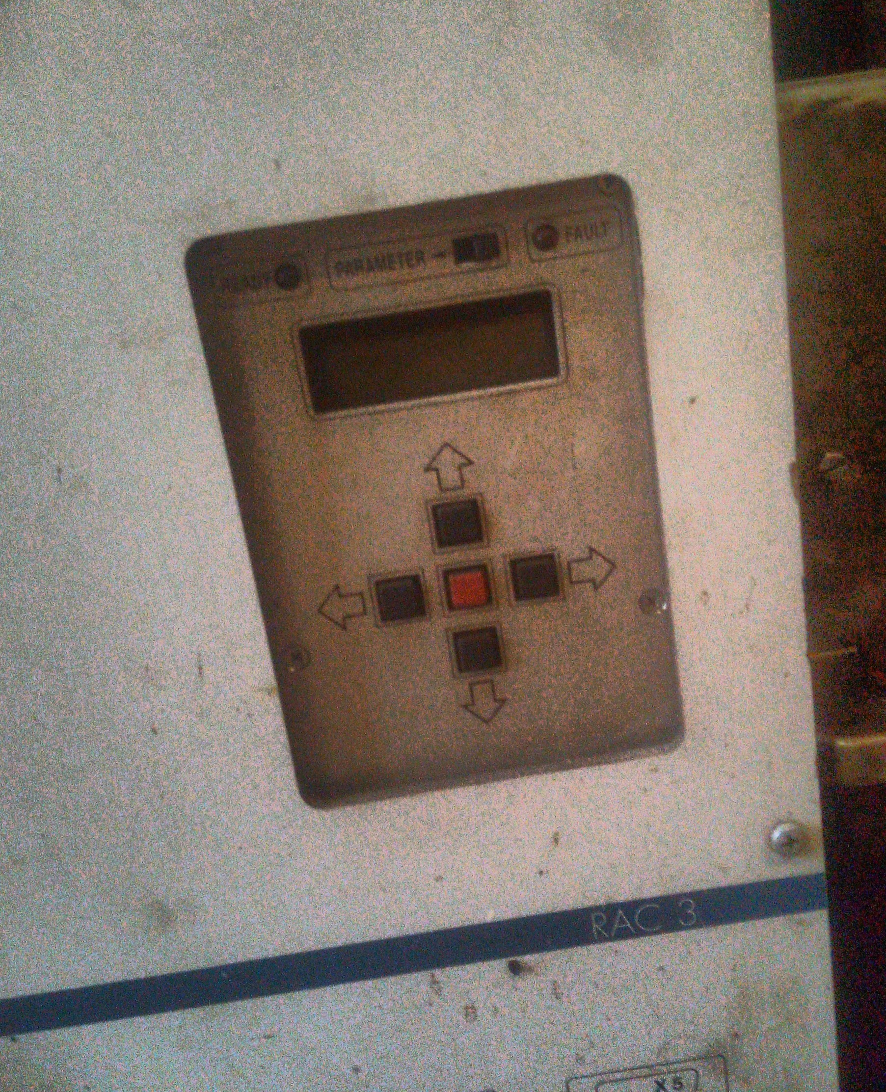

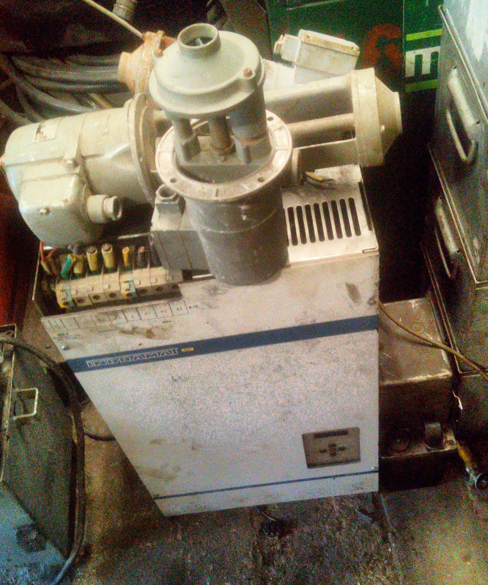

Příspěvky: 2775
15. 1. 2023, 9:58
V tomhle je i na vřeteno Indramat. Bedna cca 60 kg. (700x500x400 - výška/šířka/hloubka)/. Pak ti to cvaknu do sz. Měnič mám dole ve skladu, zbytek na půdě. Mě berou spíš brusky, zítra přibyde pár Švýcarů :lol:
Edit: tohle je na vřetenu. Označení je RAC-3.

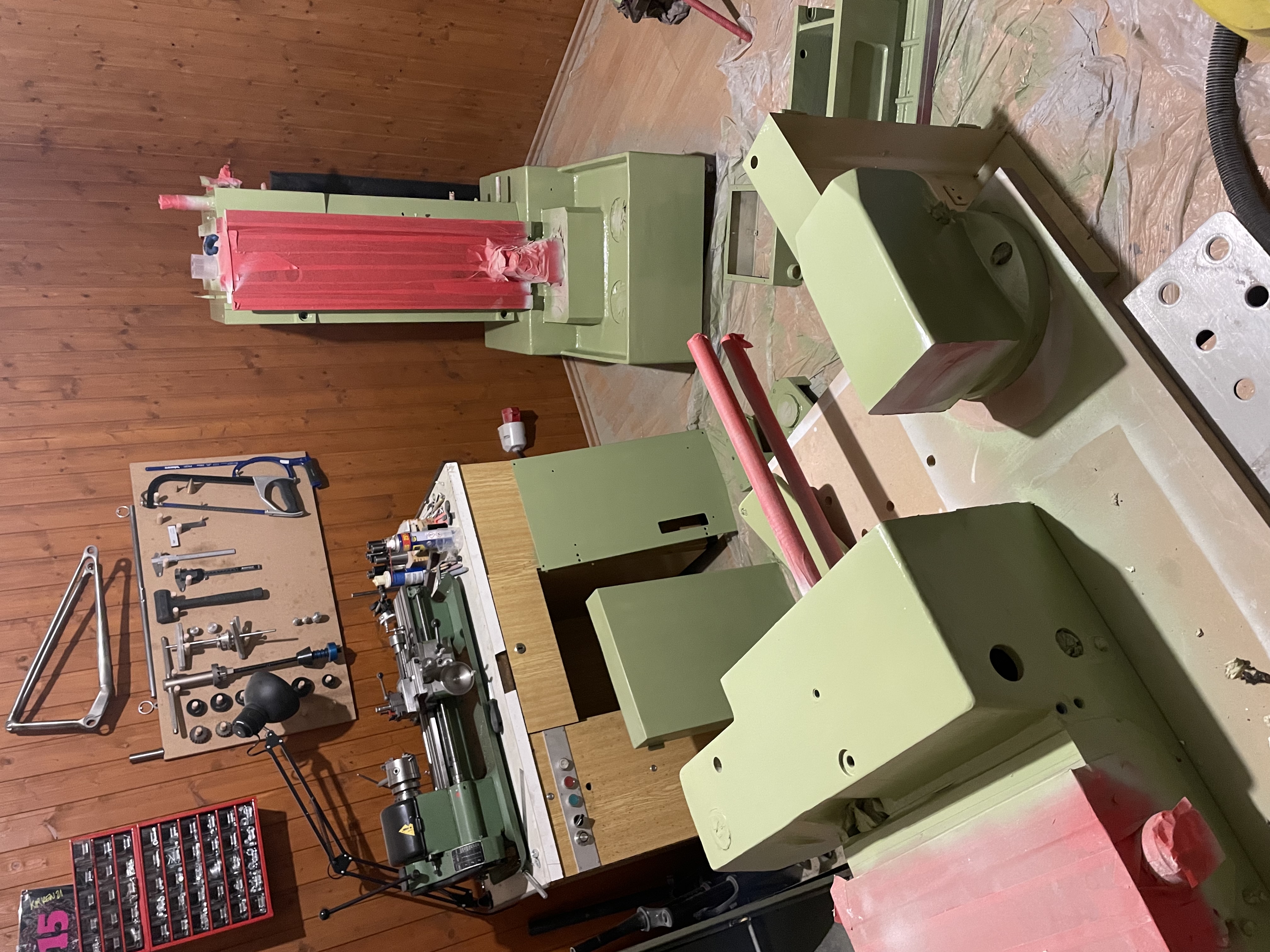

Říká se “komu se nelení, tomu se zelení” a mě se už konečně začíná fenka zelenat :-).

capajev píše: 15. 1. 2023, 5:19 Říká se “komu se nelení, tomu se zelení” a mě se už konečně začíná fenka zelenat :-).
No ty jsi s tím teda pohnul :o Parádní práce, už to skoro vypadá na první šponku :)
Krásavica to bude! Zdá sa, že farbu si striekal priamo v dielni. Nieje problém s prestrekom a nieje potom všade vo vzduchu aerosol z farby? Tiež by som potreboval nafarbiť stroj, striekanie by bolo najlepšie, ale nemám s tým moc skúseností.
Záleží co to je za barvu, nejsem teda odborník, většinou stříkám sprejem, pistolema daleko míň. Z posledního koupeného spreje jsem měl dojem, že je víc barvy ve vzduchu, než na předmětu co jsem barvil :( No hnus velebnosti, asi nějaký eko produkt, podívám se co to bylo zítra v dílně, jestli jsem ho už vzteky nezahodil. Byla to ta modrá na vertikální pile, co jsem stavěl loni

Moc záleží od pištole a farby. Ja ked som striekal motorku polyuretánovou farbou v garáži, tak všetko od farby bolo aj o dve podlažia vyššie. A to som mal zatvorené dvere.
