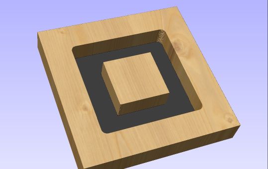

Měl bych takovou hloupou otázku. Jak docílit toho abych dílec který vyfrézuju z plochy zůstal na třeba 2-4 bodech uchycenej s původní plochou? Je na to nějaká finta? Nebo se to musí do původního DXF nějak dokreslit? Jediné co mě napadá je vytvořit z venkovního obrysu offset a ten na pár místech propojit můstky, ale to mi přijde dost složité.

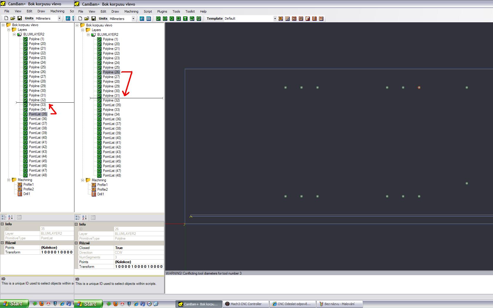

Měl bych dotaz ohledně vrtání. Při vrtání souboru v příloze mi stroj jezdí dost neekonomicky. Prostě lítá z prava do leva, šikmo atd. Prostě zbytečne moc přejezdů. Dá se někde nastavit jak by měl stroj postupovat? Dělam to tak že označím všechny díry a vložím vrtací operaci. Nerad bych dával ke každé díře jednu operaci. Zobrazit přejezdy se ve free verzi asi nedají co? Na kolik přijde ta placená varianta?

Samotný CAMBAM+ 149 USD viz:AcemanLB píše:Měl bych dotaz ohledně vrtání. Při vrtání souboru v příloze mi stroj jezdí dost neekonomicky. Prostě lítá z prava do leva, šikmo atd. Prostě zbytečne moc přejezdů. Dá se někde nastavit jak by měl stroj postupovat? Dělam to tak že označím všechny díry a vložím vrtací operaci. Nerad bych dával ke každé díře jednu operaci. Zobrazit přejezdy se ve free verzi asi nedají co? Na kolik přijde ta placená varianta?
http://www.cambam.co.uk/shop/
Myslím, že ani plná verze ti pro vrtání neukáže přejezdy jen pro frézování.
G-kód jsem k tvému výrobku nezkoušel odsimulovat, ale nejezdí to přesně tak, v jakém jsou ty díry pořadí nakresleny? Vyzkoušej.
Mrkni v CamBam do Layers v jakem pořadí jsou ty díry seřazeny.
Jo jo, jezdí to v pořadí v jakém mi je původní program vygeneroval. Dá se v těch vrstvách s těmi dírami v CamBamu hýbat? Jestli ne je to možné obejít nějakým scriptem v kterém by se navolilo, že má program jezdit nejdřív v ose x a potom třeba v ose y? Pokud by to nešlo tak mě napadá už jenom nějakej soft na úpravu vrstev toho původního dxfka kde bych si ty vrstvy seřadil. Je něco takového k dispozici?
PS: teď jsem to zkusil v demu CamBam+ a tam to samozřejmě ty dráhy optimalizuje .. ach jo
na tom výkresu máš nějaké díry 2x v různých vrstvách. Zkus aspoň v tom CAMu překreslit všechny díry v jakém pořadí chceš do nové vrstvy a ostatní nepoužité vrstvy smaž. Ve free verzi se s tím hnout nedá, o skriptu nevím možná je něco na fóru CamBam, nebo leda někoho kdo by to napsal
O softu který to učeše taky nevím. To už je možná lepší uvažovat o nějakém lepším CADu nebo CAMu.
Teď jsem to zkoušel, a když udělám centr na např. jen horní polovině děr (a smažu duplicitní díry), tak to je docela i po sobě. Začíná v horní řadě ta úplně vpravo a pak postupně zleva od první po poslední doprava.
Tak by to vrtání šlo v nouzi udělat na nějaké dvě nebo tři skupiny aby jsi nemusel dělat na každou díru zvlášť MOP.
Nebo se s tím tak netrap a nech to na CamBam+ snad těch dílů neděláš mnoho, tak by ti těch 50 spuštění mohlo chvilku vydržet.
Zravim vespolek.Taky skousim CamBam a po precteni otazek,pripominek a odpovedi chci taky necim prispet.Tak poradi tech der nebo neceho jineho se da urcit,spis presouvat poradi.Mozna na to uz prisel i nekdo jinej.Ale doufam ze ty ostatni to pochopi.No proste se to mysi chyti a pretahne tam kde je to potreba.
To jo přesunout to jde, ale jen ve verzi Cambam+ a ne ve free verzi.
