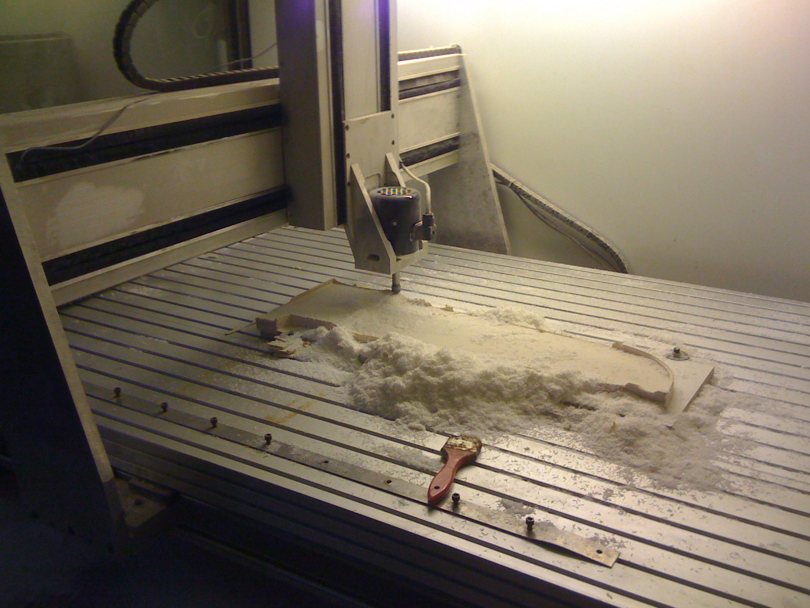

čtvrtá osa
chtěl bych svoji hobby frézku (viz. foto) opatřit čtvrtou rotační osou.
Měl by prosím někdo nějaký dobrý ověřený typ, případně i výkresy.
Osa by měla mít univerzálu pr.100-150mm. a měla by obrábět dural.
Vřeteno co je na fotce bude vyměněno za Teknomotor C31/40 0.75kW, 24000ot. již je objednáno
předem děkuji za radu a pomoc
Vašek

Kolik máš místa pod portálem? Já jsem taky původně uvažoval o čtvrté ose na Trona anebo alespoň otočném stolku, ale s ničím se nevlezu.

výška mezi stolem a zetkem je asi 190mmrawen píše:Kolik máš místa pod portálem? Já jsem taky původně uvažoval o čtvrté ose na Trona anebo alespoň otočném stolku, ale s ničím se nevlezu.

to jses celkem optimista nacpat do 190mm 150ku univerzalku... myslim ze i se 100kou budes mit problem, zmer si kolik ma prumer maximalne rozevrena univerzalka to uz jses u 100kovy nekde na 150mm, musis to mit kousek nad stolem pak si pridej delku nastroje a podle me budes rad kdyz tam nacpes tu 100ku kde budes mit cca 10cm nad osou pri obrobku prumeru treba 50 uz ti moc na nastroj nezbejva.. a to pocitam ze tim 190 myslis od klestiny.. pokud bych mel jeste pripocitat klestinu tak nezbyde skoro nic..vasa píše:výška mezi stolem a zetkem je asi 190mmrawen píše:Kolik máš místa pod portálem? Já jsem taky původně uvažoval o čtvrté ose na Trona anebo alespoň otočném stolku, ale s ničím se nevlezu.

ja mam Zko cca 300 a muzu jeste jezdit rucne stolem dolu o cca 10cm i vretenem asi 10cm nahoru mam 125ku rotacni osu a jsou veci ktery standartnim nastrojem neudelam ... hlavne kdyz vezmu upinac s vrtakem treba tak je to problematicky dlouhy..
Z-osu mohu zvednout vysoko, takže i když je tam nástoj je tam průchod 190mm, Je pravda že univerzála 150 je pro mě moc, použuji 100 možná max.125, Nic méně to ted není podstatné, mě šlo oto v první řadě získat nějaké rady , nápady, odkazy, výkresy na osy. Samozřejmě pokud možno co nejlevnější, ale taky to musí být hlavně kvalitní. Ted mám nabídku od pana Semence na jeho čtvrtou osu, která zatím asi vítězí, taky jsem dnes poptával cenu na osy od Iselu, tak uvidím co odepíšou. Taky jsem hodně krát narazil na obrázky na běžné děličky které jsou opatřené krokáčem, to jsem taky původně chtěl udělat, ale problém bude asi s vůlí, nebo ne? třeba tuhle http://www.bow.cz/produkt/3356110-horiz ... ul-rt-100/ je to blbost nebo je to možné použít?
