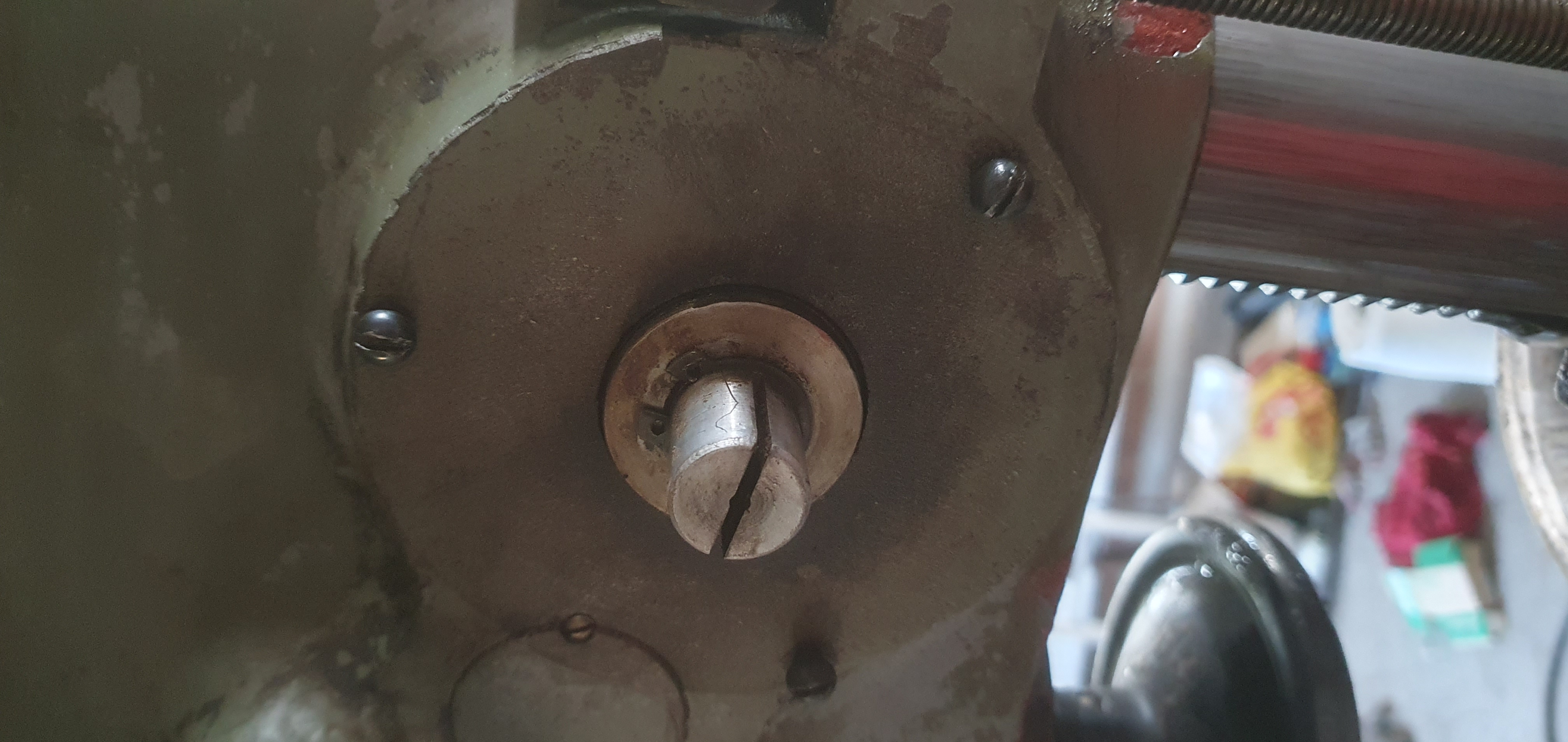

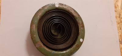

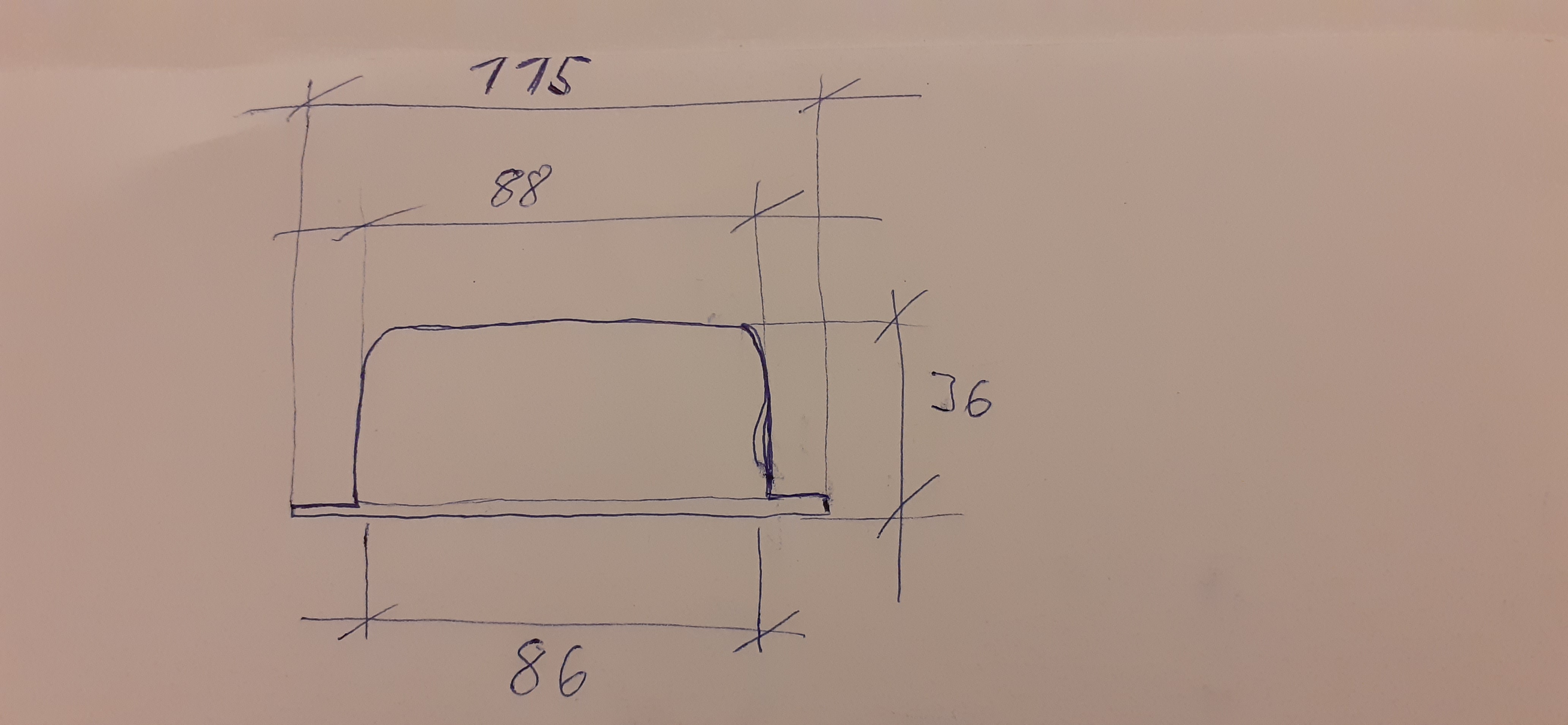

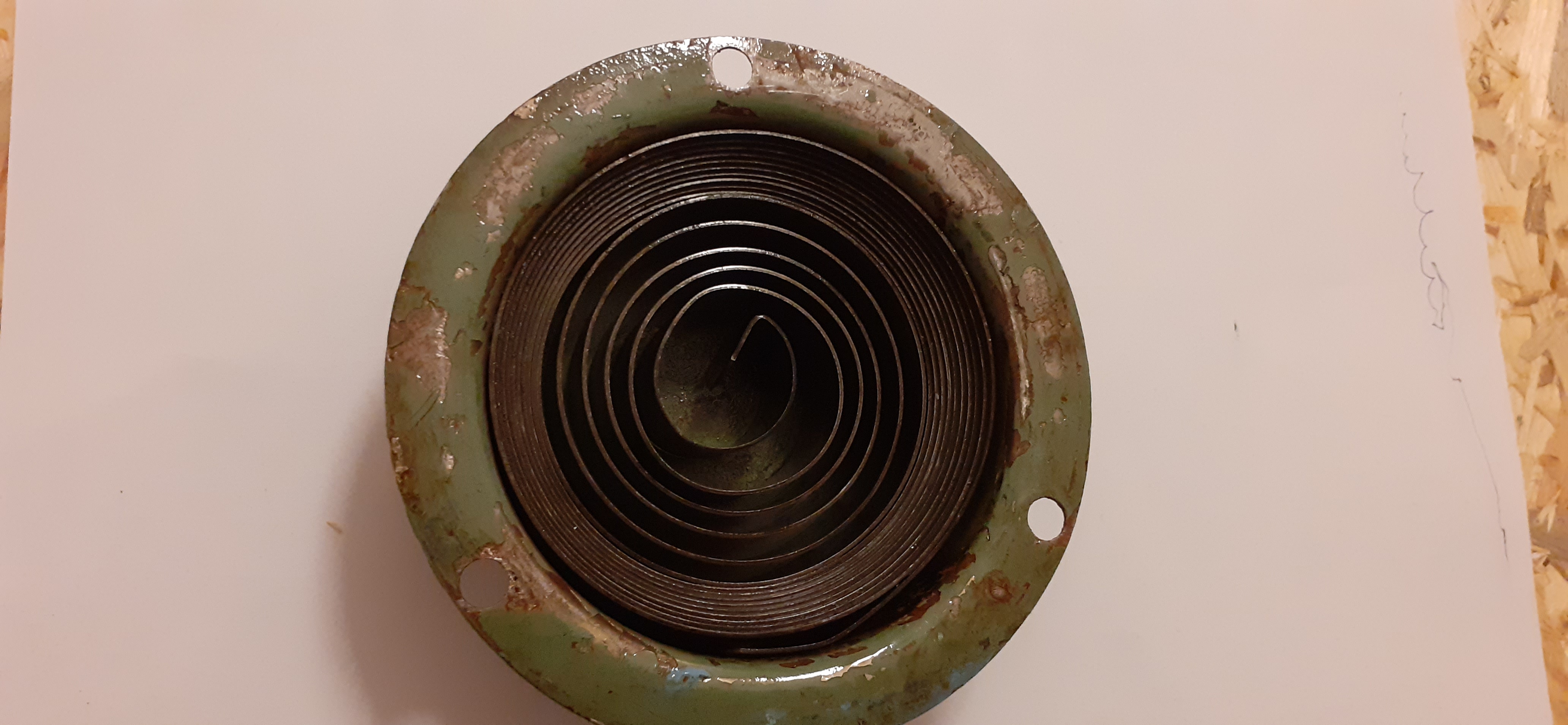

Takže.
Pružina je široká 20mm a silná 0,8mm.
Má 15 závitů celkem, 10 je natěsno u sebe a střední průměr je cca 76mm a pak je ten šnek 5ti závitů kde střední průměr je tak asi 47mm, to by snad pro výpočet délky mělo stačit. Mě to vyšlo na 3,1 m.
Zkusím poslat pár fotek toho klobouku v kterém pružina je.

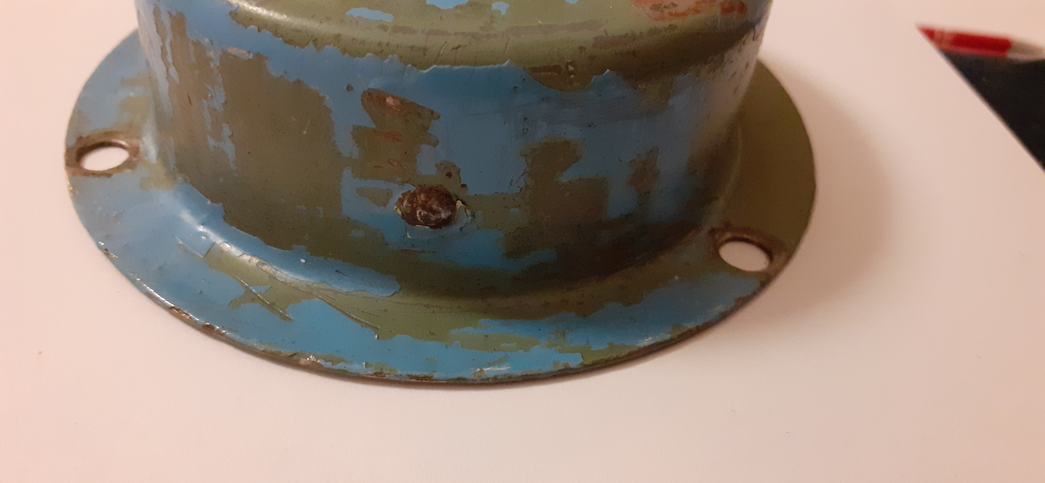

Jo a na klobouku je vidět nýt co drží vnější konec pružiny.

A ještě jsem si vzpomněl :
Abych odmontoval pružinu musel jsem vyjmout vřeteno a po jeho vyjmutí měla pružina ještě předpětí 4,5 otáčky.
