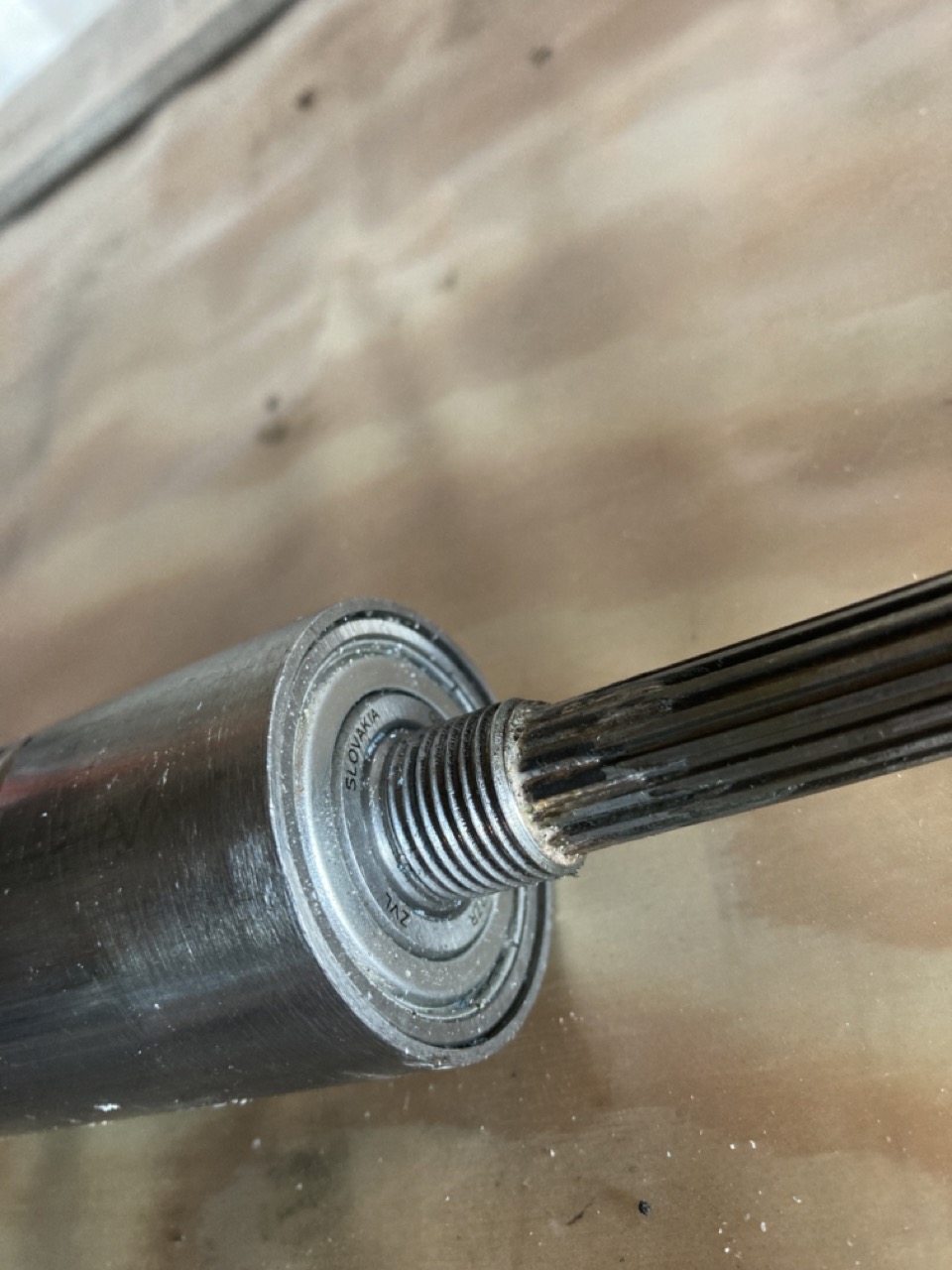

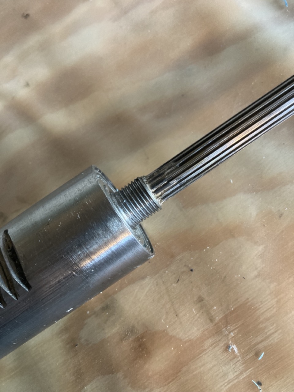

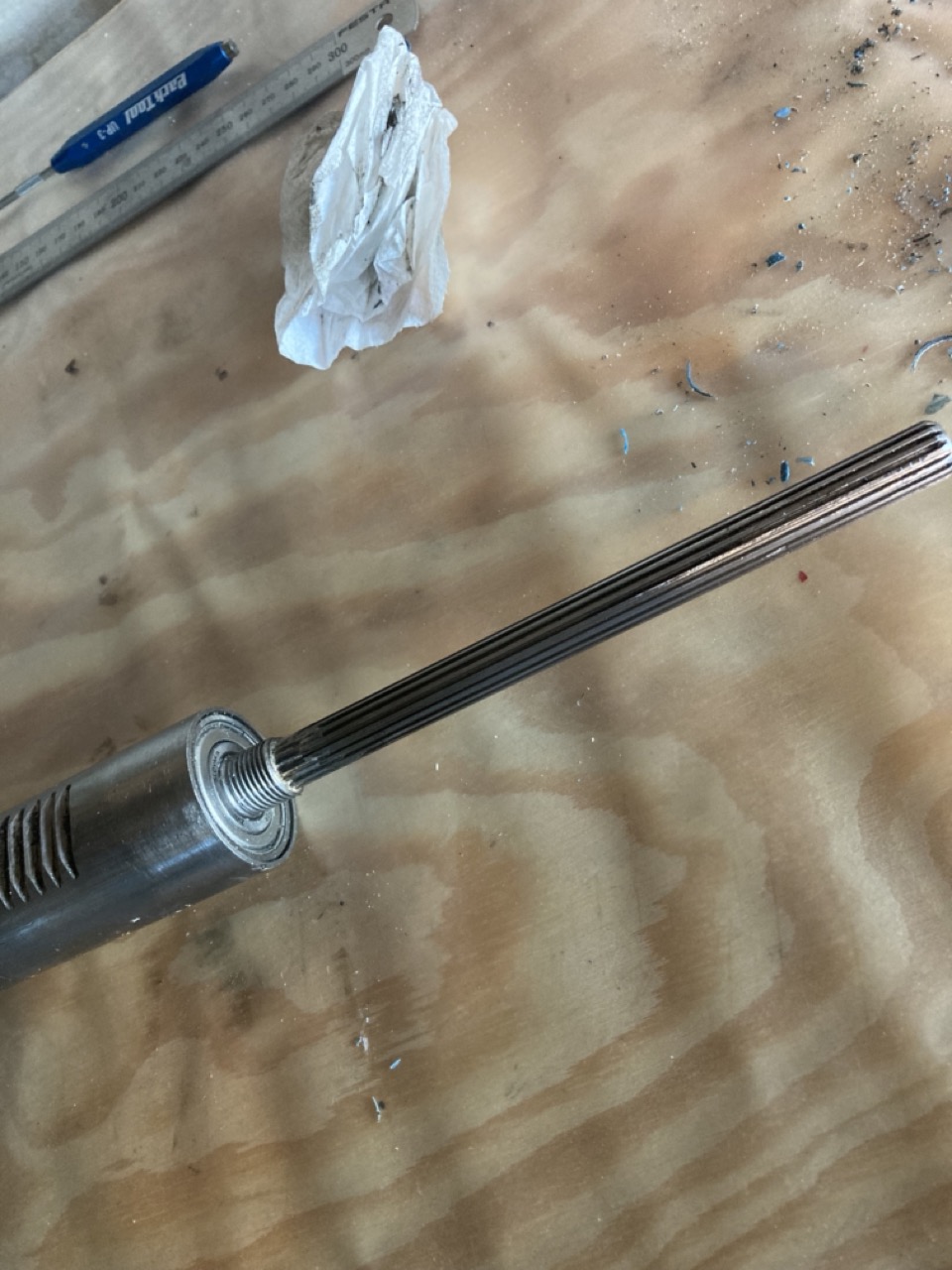

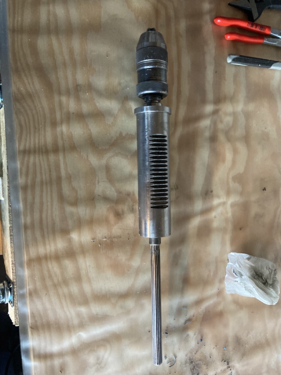

Zdravim,
dostal som sa k tejto vrtacke s tym, ze vibruje. Tak som ju rozobral a zistil som, ze vreteno je z dvoch casti, vrchny tisichran je navareny nejakou cinovou alebo akou spajkou na vreteno ktore je v pinole. Je to vidiet na fotkach. Je to ale navarene na krivo a teda otazka je, ako a ci sa to vreteno da vyrovnat. Tiez by ma zaujimalo ci sa to tak robilo alebo to len nejaky odbornik takto "zrepasoval" :-D
Ak nie tak asi len zohnat nove a kedze je to madarska vrtacka tak predpokladam ze na nejakom madarskom bazosi by som sa musel povrtat len po madarsky neviem :-D
Priapdne dat to vyrobit ale to si neviem vobec predstavit aka by bola cena za take nieco.
Ak by ste mi vedeli poradit co s tym budem nadseny :-)
Dakujem.

Příspěvky: 7163
14. 1. 2023, 8:36
určitě nerovnat když to je křivě sletované - ohřát a rozdělit a v přípravku znovu zaletovat - tentokrát rovně .

16. 1. 2023, 9:45
To znie super ak by sa to takto dalo opravit. Aky pripravok sa na to pouziva? Nieco speci alebo len na sustruh, dve lunety a medzi nimi to vystredit a zvarit? Problem je ze nemam ani sustruh ani pripravok :-D
Nevedel by mi niekto posunut kontakt na niekoho kto by mi to vedel takto zrovnat? Zapadne slovensko idealne.
Pripadne nejaky napad ako to spravit v domacich podmienkach?
