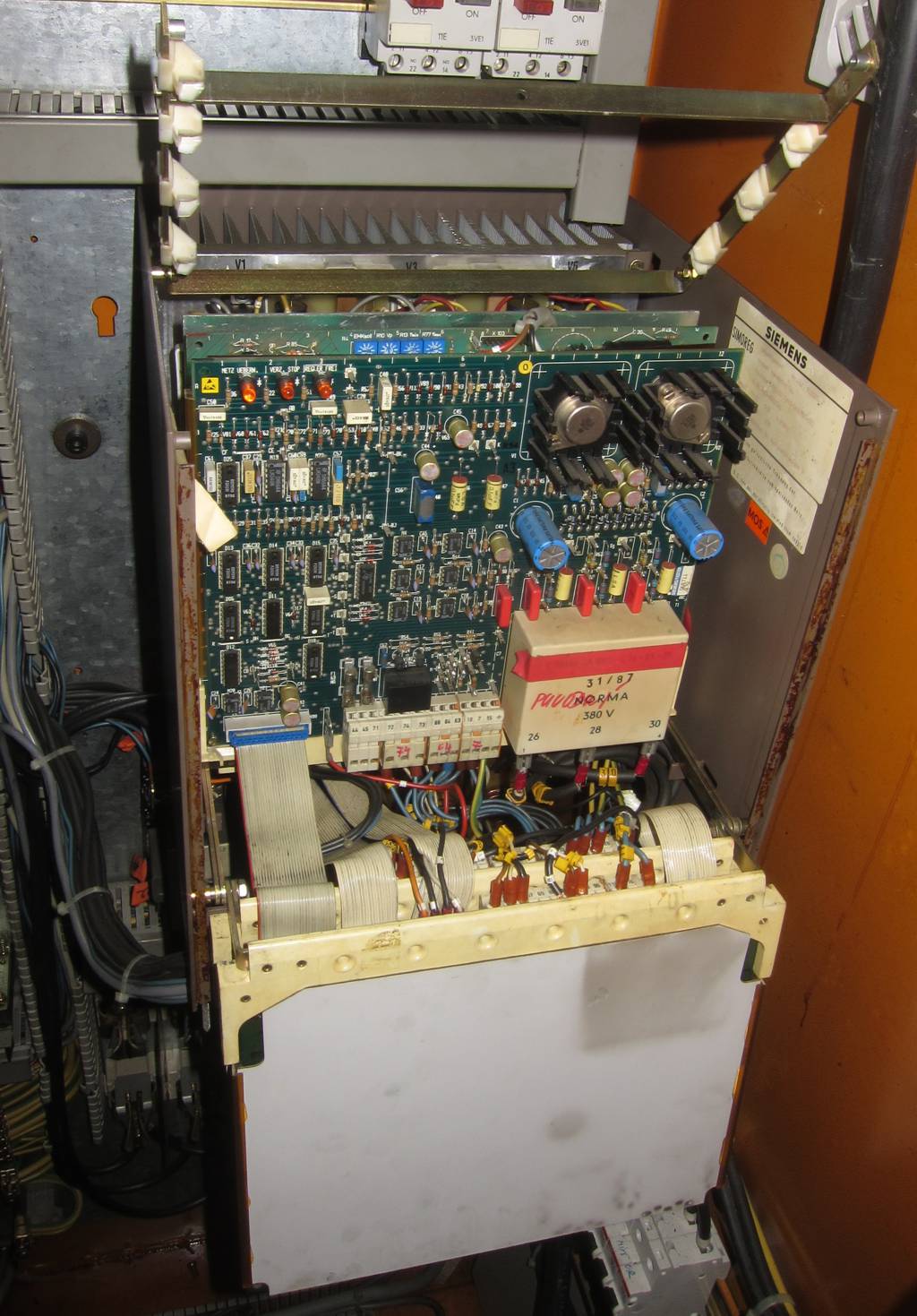

Tam máš jaký regulátor? By možna neškodilo dát nový.
Co jsem řešil DC motory, tak v motoru byl problém pouze jednou. Nebyl utažený drát od buzení pod svorkou a postupně se vyhřál a udělal šlus na vinutí.
Na regulátorech s tyristory z 80-tých let byl pravidelně problém s optočleny - se po těch letech vysvítili a tyristory přestávaly spínat. Většinou za studena pohon najel a pak začal blbnout.

no, driver dát nový samozřejmě může. Třeba mentora od nidecu.Selic píše: ↑19. 1. 2023, 9:54 Tam máš jaký regulátor? By možna neškodilo dát nový.
Akorát problém možná bude v tom, že ta přestavba, bude stát víc
A taky to po té výměně bude muset někdo nakonfigurovat - nastavit - což vzhledem k tomu že to je na 99,9% s analogovou smyčkou a muzeálním řízením nebude úplně jednoduchý.
Jinak ty tyristorový pohony z té doby (tím myslím ty nesocialistický) celkem byly bezproblémový (pokud pominu takový jednoduše opravitelný kraviny jako optrony, vyhřátý snímací odpory, povolený šroubky a pod.) Nejobvyklejší zásadní problém byla obvykle sabotáž obsluhou a neúdržbou - že se nečistila komutace (obecně celý motor - ventilace) a odešlo to na vodivý bordel v motoru - pak to obvykle skončilo zábleskem a to velkým.

Fotka pro představu, jak takový regulátor vypadá.
5 desek součástek (dvě jsou vyklopené), vzadu chladič s tyristory, do celé v krabici cca 30x30x30cm.

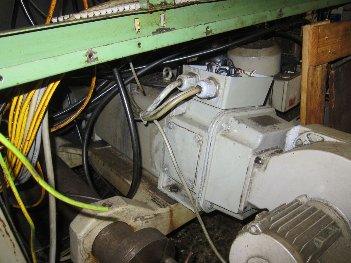

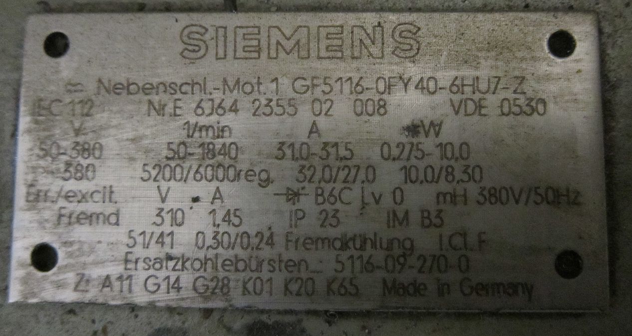

Mám motor i řízení. Motor musím ověřit parametry podle štítku

Jaký je potřeba skutečný výkon pro práci ? Mám těch motorů více jak jsem koukal do skladuskodamotor píše: ↑21. 1. 2023, 3:28 Mám motor i řízení. Motor musím ověřit parametry podle štítku
