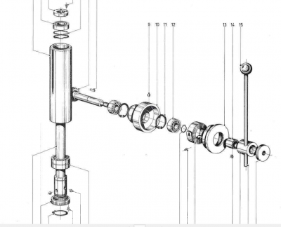

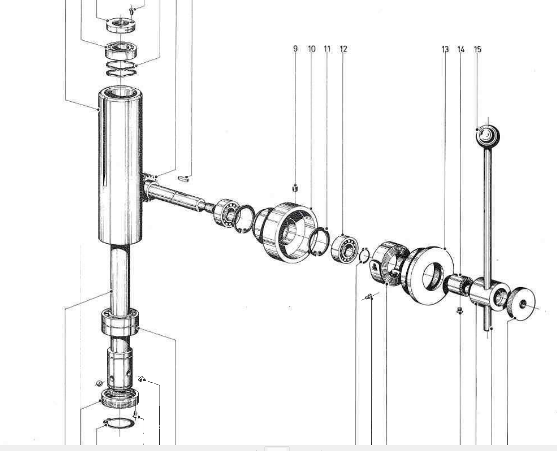

Přesto, že je obecný konsenzus v uložení ložisek v pinole jakékoli stolní či sloupové vrtačky. Jedu ze spodu. Axiální, vymezovací prvek, radiální, radiální... A proč axiální na začátku? Hypotéza: trubka na koncích radiální a mezi nima axiální. Ale to tam moze byť co chce potom. Vždyť chci, aby se síla po ose při tlaku vrtáku rozprosprostrela pryč od epicentra, tak proč bych to dával doprostřed, když největší tlak je na konci vřetene ...

A který axiální ložiska, co tam vždycky :lol: jsou máš konkrétně na mysli?

A co tohle?
