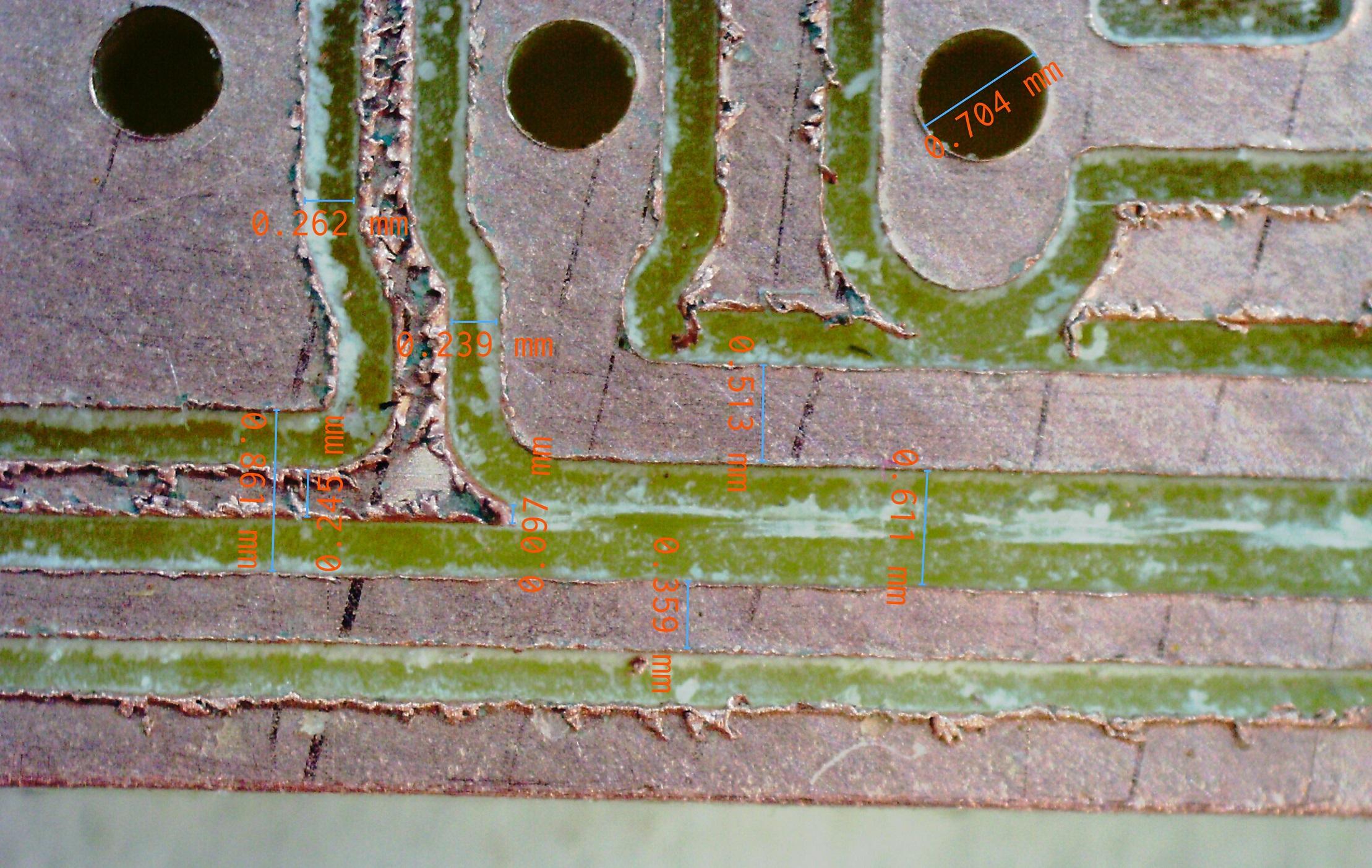

Ty mezery se mi zdají výrazně víc než těch nějakých 0.12mm, co by měla udělat ta fréza. To je házivostí vřetene?

Mex> jo, mas dobry oko. Sirka izolacni mezery tam byla tipuju okolo 0.2mm. Je to urcite kombinace vice veci. Imho ma nejvetsi vliv skutecna sirka hroty te kopinate frezy (0.1mm je u tech levnych cinskych sice nominal, ve skutecnosti je to spis minimum a jednotlivy kus je klidne az k 0,15mm). Takze dosahnout s 15°/0.1 s DOC 0.1mm sirku tech 0.12mm je prakticky tezko dosazitelne.
Dal tam u me budou ctyri stovky hazeni vretene (vylagrovane), neco malo hazeni samotneho hrotu nastroje a pak jeste variace realne DOC podle hustoty autolevelingu vs nerovnost desky. Co desetina hloubky te 15°, to dalsi cca tri stovky sirky navic...
No a pak taky opotrebeni nastroje samotneho, ktery pak tu med "maze", namisto krajeni dela otrepy a to taky dela vetsi sirku cesty.
Delal jsem dalsi tri kusy teze desticky timze opotrebovanym nastrojem a u posledni uz je i okem znatelne to opotrebeni - rozsirovani izolacni mezery a vyrazne otrepy ktere uz delaji vysledek nepouzitelnym. Schvalne jsem to vyfotil a zmeril na mikroskopu a dela to tam uz dokonce nejakych 0.24-0.26mm. Je to stejne misto kde se u prvni desky ten kousek medi zvednul - u teto posledni se rovnou utrhnul jak je vidno.

Pěkná fotka z toho mikroskopu.
Díky.
Ojíždíš to pak předpokládám ještě nějakým jemnějším šmirglem.
Kdybys dal ještě mikroskopovou fotku po tom závěrečném šmirglu, bylo by to fajn.

Takove detailni desticky vetsinou az tesne pred pajenim prejedu brusnou superfine houbou P800 a pak jeste zlehka vykartacuju bronzovym jemnym "zbranovym" kartackem, abych odstranil pripadne zbytky medi z mezer. Ale tak ohlodane vytvory, jako je ten na te posledni fotce, rovnou vyhazuju a vygraviruju si radeji cerstvym nastrojem dalsi - bylo by s tim moc prace s nejistym vysledkem.
Tyto desticky uz mam osazene a zabudovane, ale kdyz si vzpomenu priste, tak to na mikroskopu po brouseni a cisteni vyfotim a dam se.

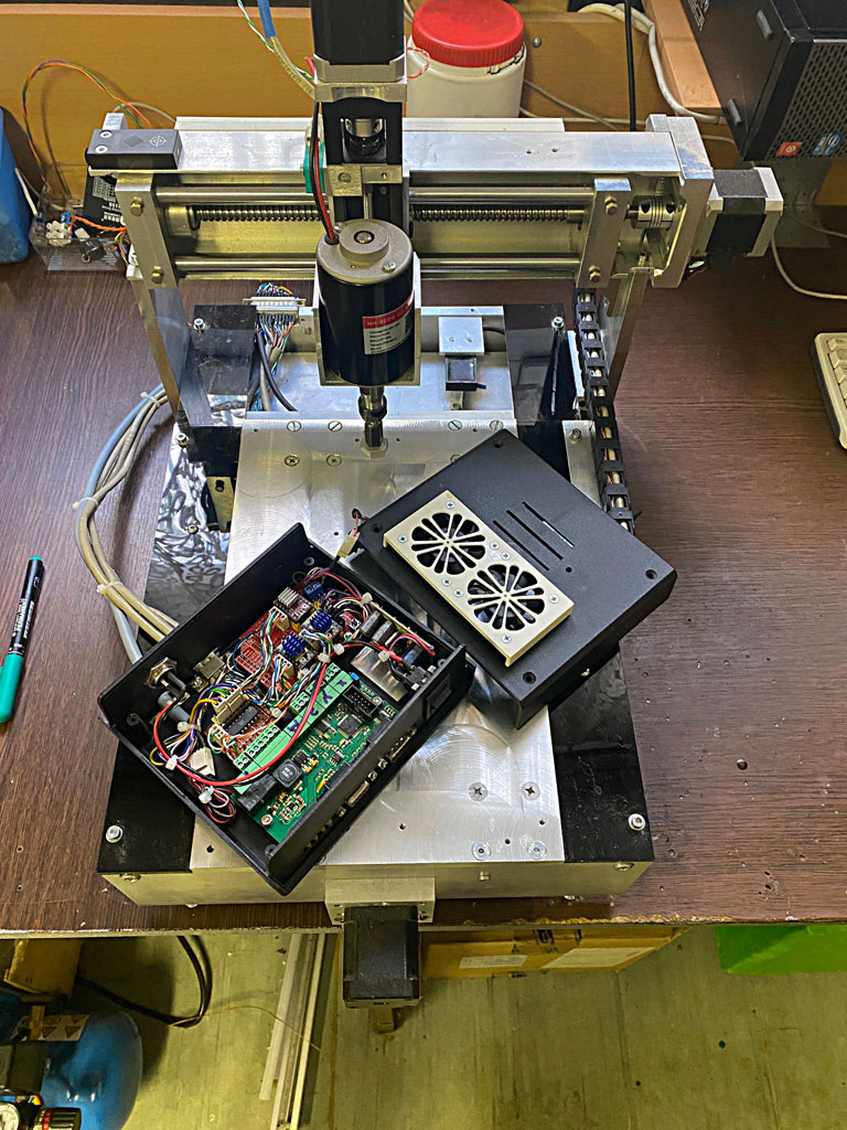

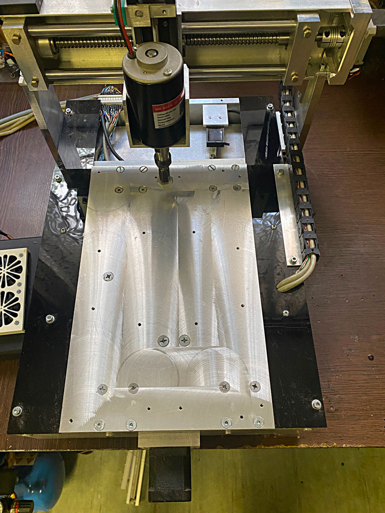

Tak po delší prokrastinaci navazuji na stránku 6 a vracím se k původnímu tématu. Po kompletní demontáži celé mašinky jsem si potvrdil, že otevřené kuličkáče jsou zlo. Druhý problém - vibrace se odstranil "sám", někdo jsem nedotáhnul osu Z :| překvapivě se to projevilo.
Prakticky celá konstrukce se změnila. Pevný portál jsem nahradil pohyblivým, X a Z jsou lineáry a všude kuličkové šrouby. Rozměry jsem přizpůsobil dílům ze zásob, elektroniku dal mimo strojek, použité drivery a ŘS stejné, akorát místo pulzního zdroje je použité trafo. Jako držák driverů funguje nějaký CNC shield za 50 kaček.
Momentálně je plně funkční mechanika a elektronika už taky funguje včetně home spínačů.
Teď doladit geometrii, s tím souvisí úprava (vyvážení) fly cutteru abych mohl srovnat stůl podle portálu. Na hodinkách je to tak 0,1-0,15mm a věřím, že se dostanu na "nulu".

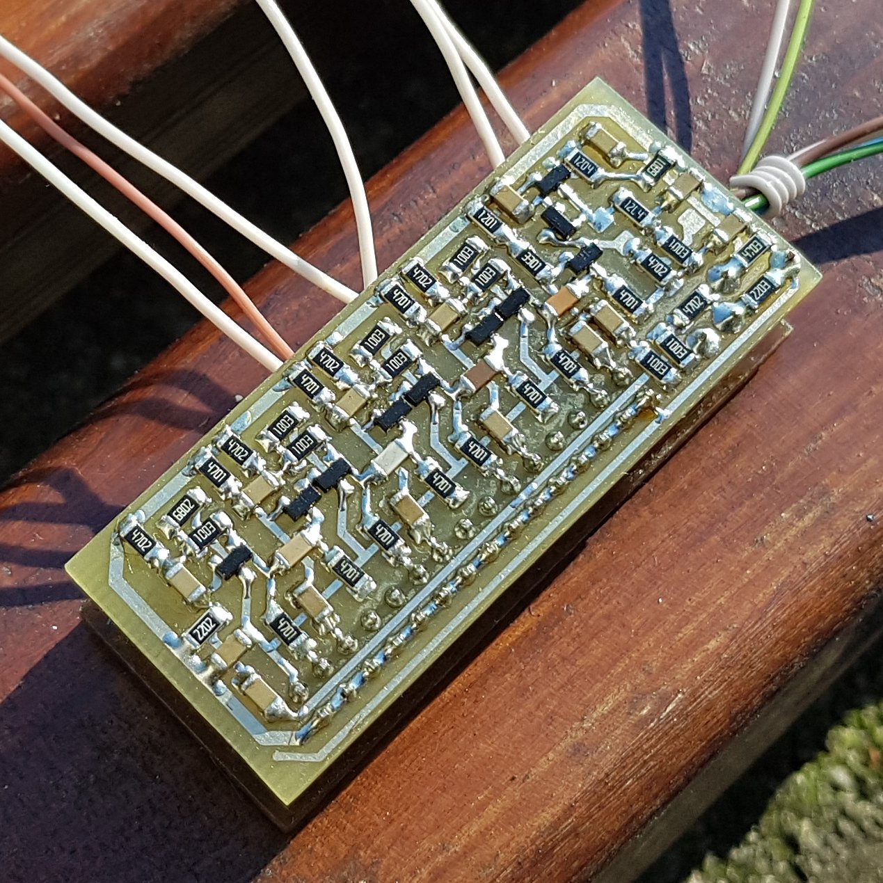

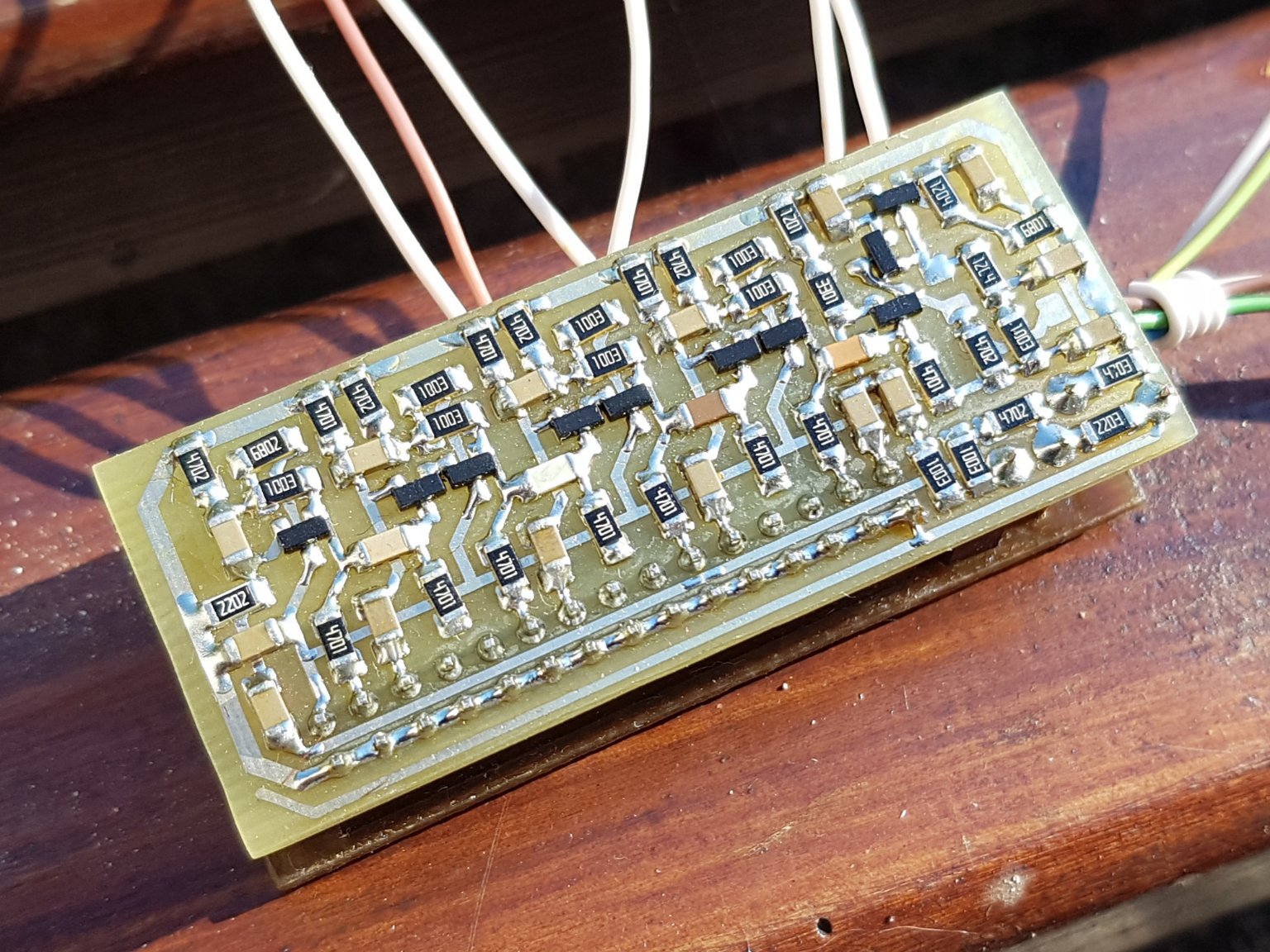

Mex píše: 11. 6. 2022, 1:16 Jak to prosím vypadá na desce po několika měsících nebo letech? Nečerná to?
Díky.
Deska vyrobená a osazená v roce 2014, čerstvé fotky:
Spoj od začátku chrání lak z toluenu a rozpuštěné zbytkové kalafuny. IMHO nulová degradace. Vzpomněl jsem si po přečtení tvého postu v Když se nedaří..

Thomeeque píše: 19. 1. 2023, 1:06 Spoj od začátku chrání lak z toluenu a rozpuštěné zbytkové kalafuny. IMHO nulová degradace. Vzpomněl jsem si po přečtení tvého postu v Když se nedaří..
Díky za fotky.
I po té době to vypadá dobře. Ale to bude zřejmě tím, že je to nalakované a tedy bez přístupu vzduchu (a tedy i síry).
Co se to stalo s tou mou postříbřenou deskou si neumím vysvětlit.
Rozhodně musím udělat nějaké další pokusy. Ta první deska dopadla fakt katastrofálně a pro mě nepochopitelně.
Zkusím napřed nějaký kousek desky vyhrát jen bez toho, že bych tam dal nějakou pájecí pastu.
A pak další kousek s pastou.
Jestli se z té pasty při přetavení nevylučují nějaké výpary, které tomu stříbru vadí.
Nebo (a to by bylo ještě horší) jestli se nějaké výpary nevylučují při vypékání nepájivé masky. Ona při zahřátí na přetavovací teplotu vždy trochu zakouří (ale jen jednorázově, ne že by kouřila pořád).
