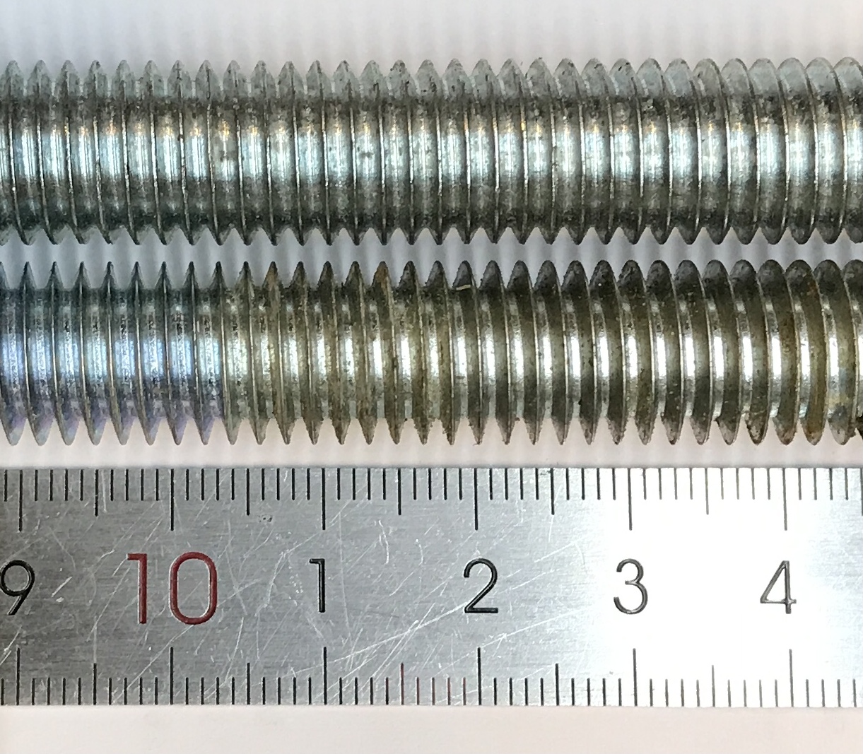

Nazdar!
Vymenoval jsem zachod a vsiml jsem si, ze jsou pro prichyceni zavesne misy ke zdi pouzity nejake zvlastni zavitove tyce. Na prvni pohled vypadaji jako klasicke M12, viz horni vzorek, ale maji nejaky zvlastne ostry zavit, i na omak to jde prave poznat. Nevite proc to tak je? Ja uz jsem tam dal delsi tyce s klasickym M12 zavitem, ale zajima me to stale. Oba zavity maji velky prumer cca 11,8mm a stoupani klasicke, tedy 1,75

Je to budto zmetek ale mohl by byt i zamerne.
Obcas jsou takove turbo srouby. Davaji se do zdi bez hmozdinek. Ty maji taky ostry vrchol

Protože je to sice šunt, ale byly za nejnižší cenu. U spojováku běžná praxe.

Aha. Diky. Zajimave. Tohle bylo do toho vestaveneho splachovaciho zarizeni. Ve kterem je vnitrni zavit, do ktereho pekne pasuje jak tahle tyc, tak i klasicka.
Jinak prave mi pripada na pohled jakoby lepe vyroben ten zavit nez u klasicke tyce. Jen je fakt divne, ze ten uhel je tam takovy maly/ostry. a tim padem vnitrni prumer bude treba o milimetr nebo dva mensi, to ale asi nedokazu zmerit

Je to klasická závitovka, jen blbě vyválcovaná. Taky jsem jich pár potkal...

O tomhle se před pár lety psalo - čínské úsporné zavitovky. .. Ne blbě vyvalcovana (jak píše josef109) , ale klasické orezavani nákladů na straně výrobce.
Jediná ochrana byla mít sebou zavesnou váhu a tyč si zvážit - byla známá hmotnost správne tyce (se závitem dle normy) a te usporné.
Zkusím to dohledat, ale nevím, zda budu úspěšný.

https://www.valentazt.cz/kvalita-zavitovych-tyci.html
Mají tam i odkaz na pdf s tabulkou tyčí a váhami.

V tom bych nehledal usporu materialu. Ale spis neschopnost vejit se do toleranci. Takze to soupnou hodne pod miru aby to vzdy slo zasroubovat. O zatizitelnost se nikdo nestara.

Take zavitove tyce sa jeden cas predavali, odvtedy vzdy pozeram proti svetlu, m8 taku si strhol len si troska viac zabral. Niekto dobre nakupil zmetky. Ale uz ss vytratili. Na ine ako k paradajke niesu v hodne. Este som znej vyrabal stift M4 na M3,5

Tak to je mazec, to je presne ono. diky!

Take sa predavaju bezne uz hadam 10 rokov. Inak dost pochybujem ze ten profil zavitu ma 60st.
