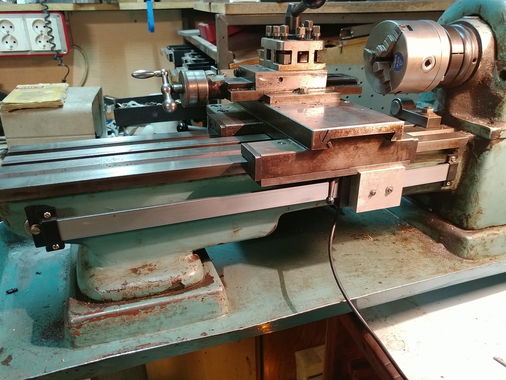

Odměřování na MN 80
lubbez
Příspěvky: 3488
24. 1. 2023, 3:47
A co příčnej suport??

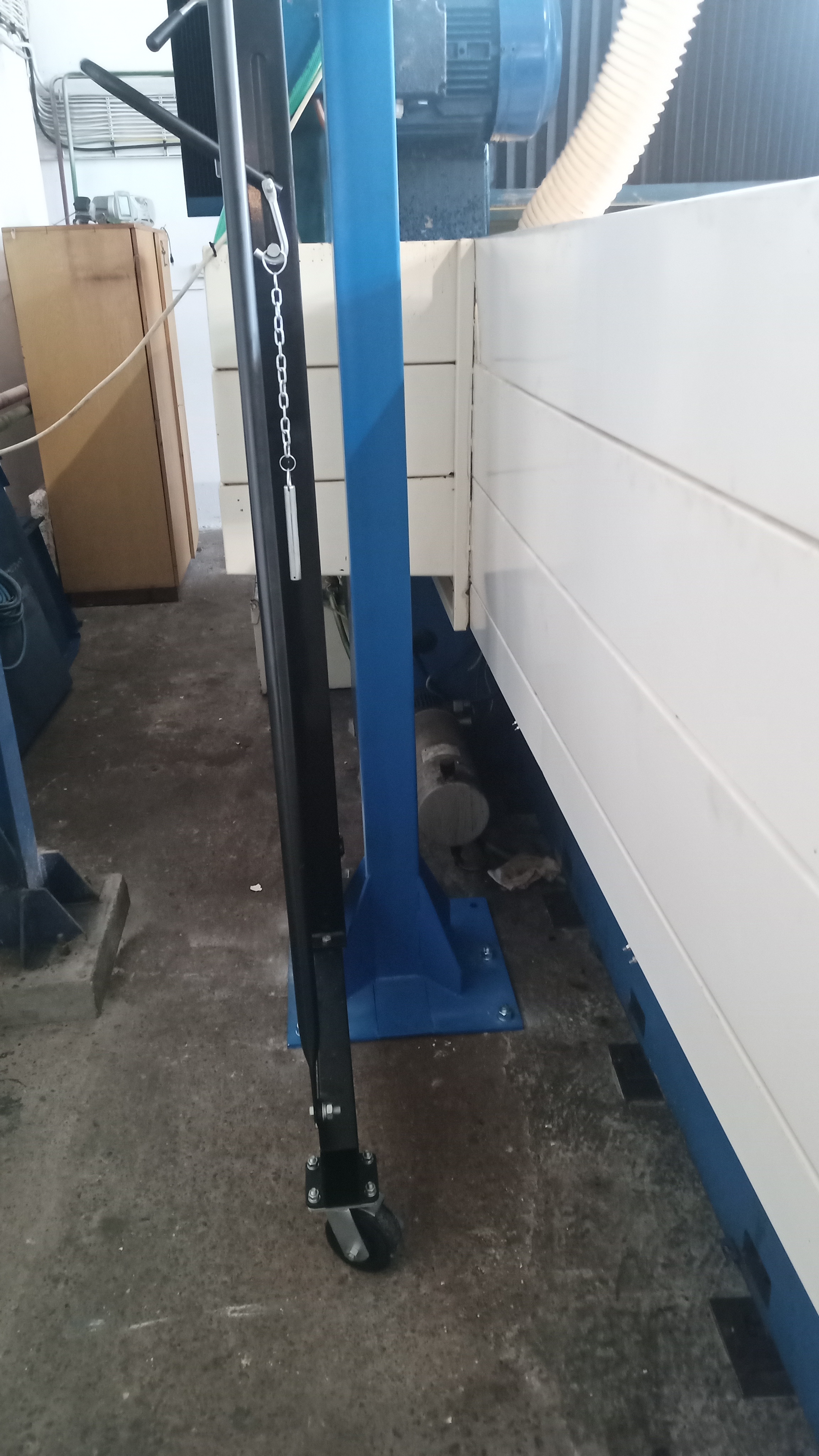

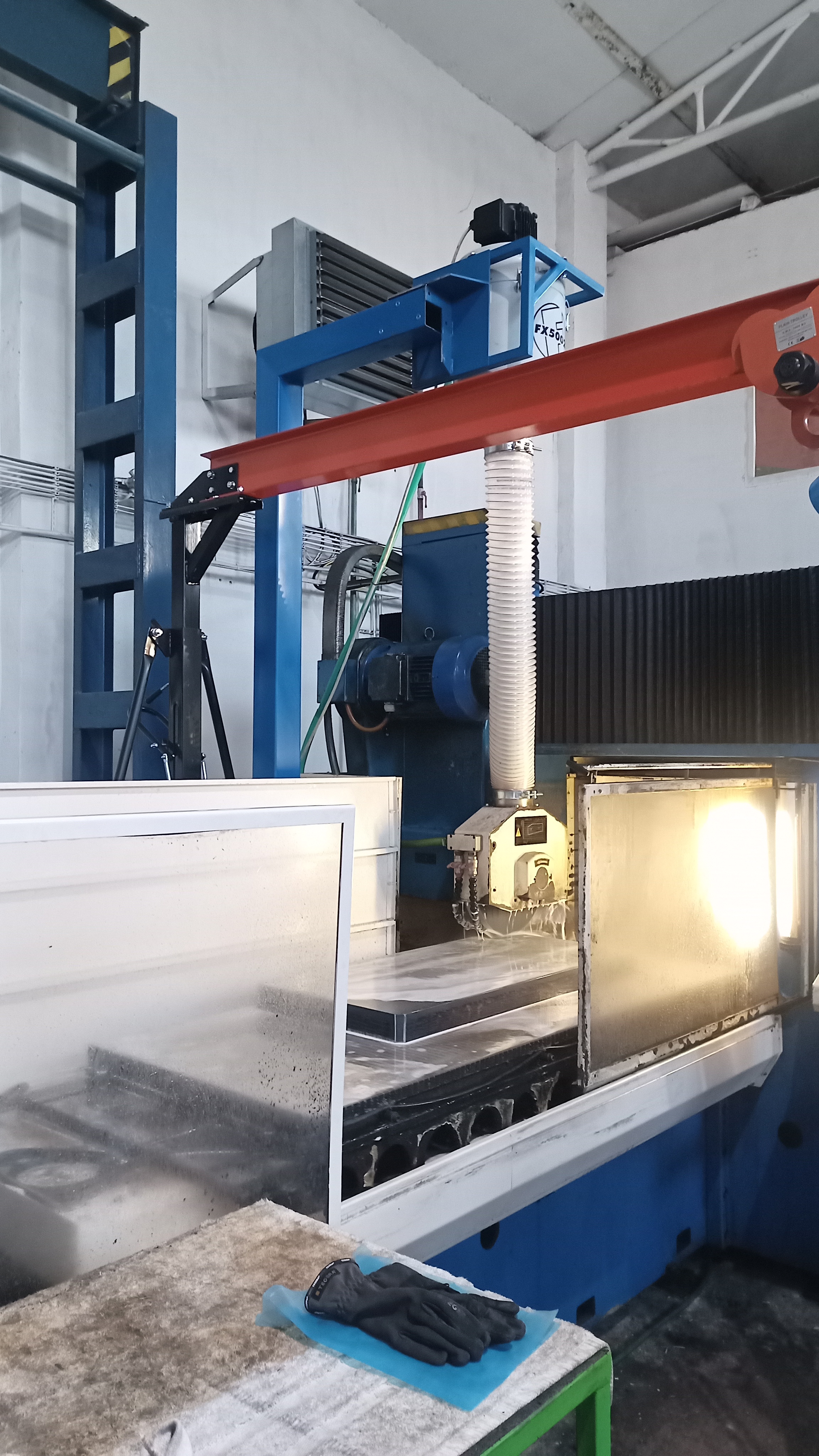

Prerobenie odsávania.
BalazKovo.sk
Příspěvky: 3386
29. 1. 2023, 11:25
odsáváš to ven a nebo máš nějaký filtr a vzduch se vrací zpátky?

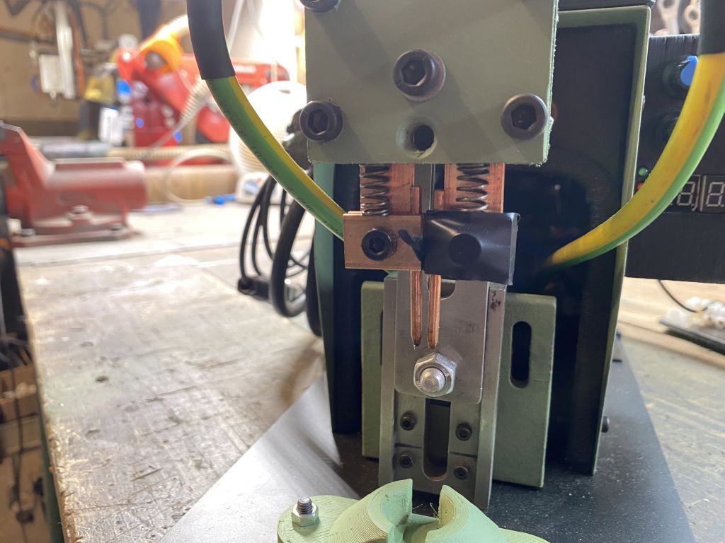

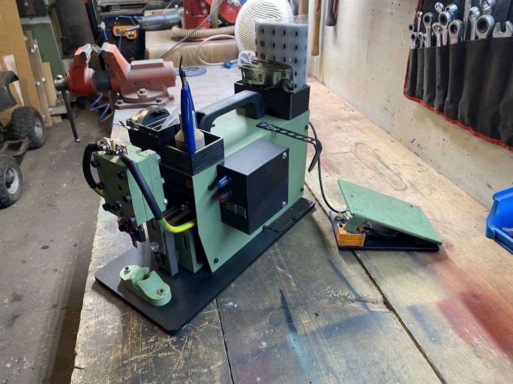

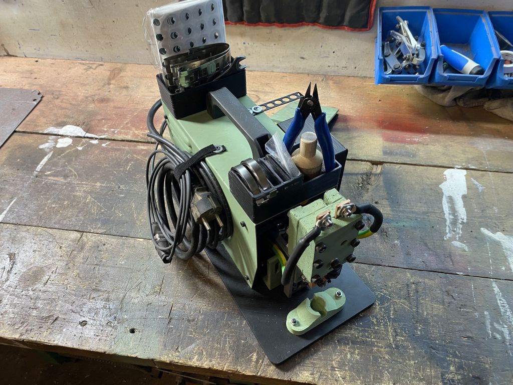

Ahoj, tak jsem si také ubastlil bodovačku na baterie/články. Je to klasika, trafo z mikrovlnky a deska z číny... Zajímá mě, z čeho udělat nejlépe hroty? Zatím jsem koupil 6mm CU kulatinu, ze které si je chci vysoustružit. Napadlo mě jestli neni třeba lepší mosaz?

Občas dělám do Škodovky nějaké spec. hroty a na to je CuCrZr. Na pozinkované plechy byla nějaká spec slitina mědi a hliníku. Hrozně blbě se to obrábělo !!!

pěkná , mosaz určitě ne , používí se měď s obsahem chromu - pohledej maj i na ali

bacha na tu desku měl jsem půjčenou bodovačku taky s trafem z mikrovlnky a taky china deska. spínalo si to jak chtělo a jednou to při svařování zůstalo seplé stačil jsem to jen pustit a couvnout na kolečkové židly, následovala explozě rozstřelení packu a na novém antistatickém stole se hezky zatavil do pracovní desky rozžhavený článek. :D
Jen upozorňuju třeba máš jinou desku a můj případ je ojedinělý

Na elektrody copper tungsten

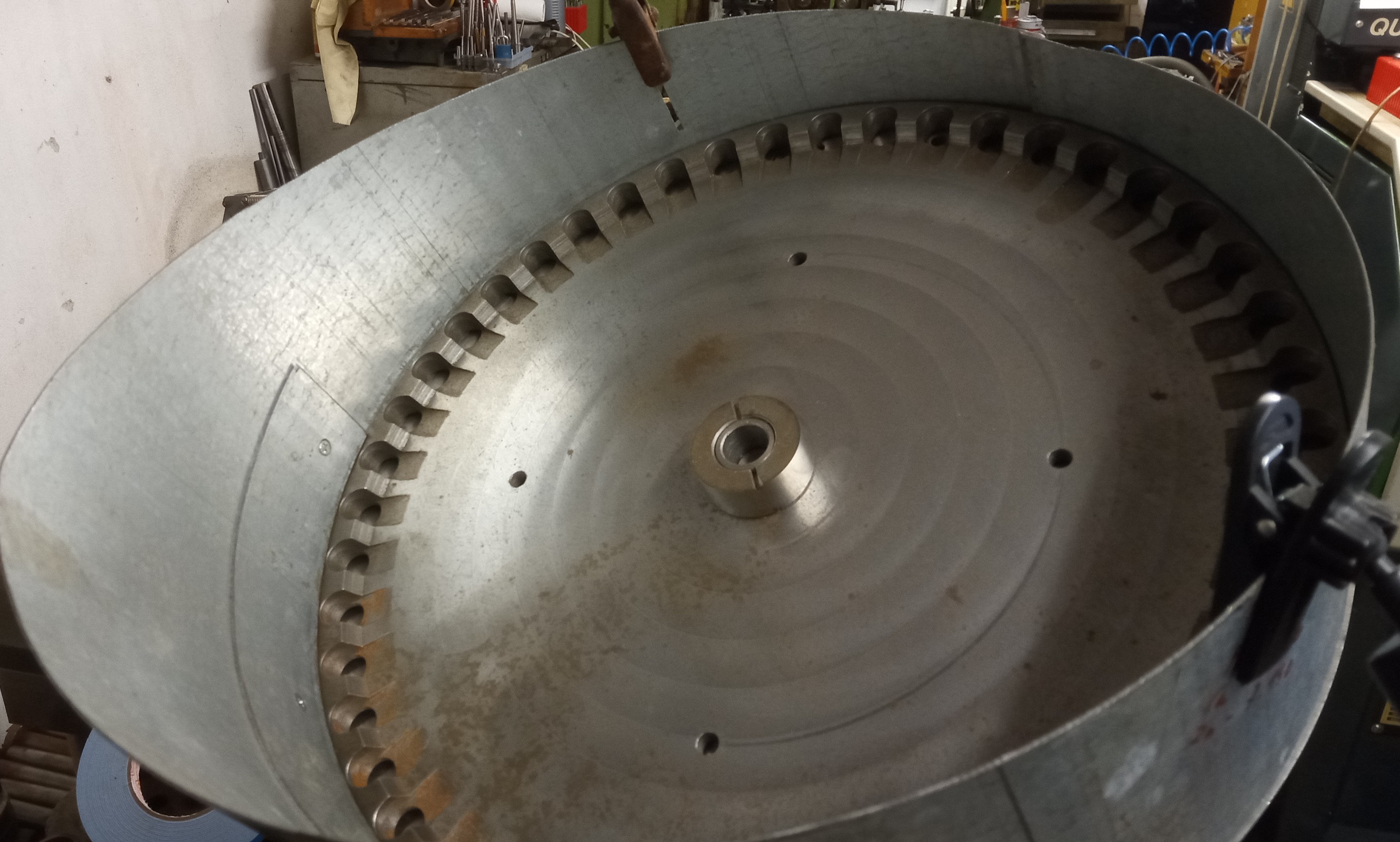

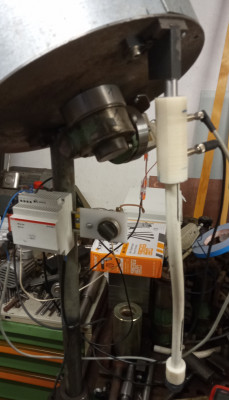

Jelikož nejsem moc šikovný, trvalo mi to trochu déle, ale dnes jsem dokončil.
Příspěvky: 7175
29. 1. 2023, 3:37
Pěkné co to bude podávat - dávkovat ?
Dawe
Příspěvky: 3118
29. 1. 2023, 4:38
trnkav> to muselo dat prace... :)
Na tyhle podavace se dnes docela hodi 3D tisk .
Napr. Open bullet feeder a Open case feeder.

kenybz píše: 29. 1. 2023, 11:25 odsáváš to ven a nebo máš nějaký filtr a vzduch se vrací zpátky?
Je tam filtermist - zrazená emulzia sa vracia do obehu, vzduch ostáva na dielni.

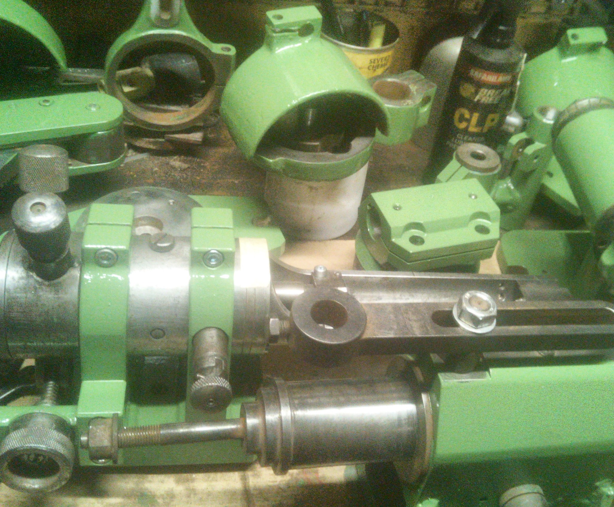

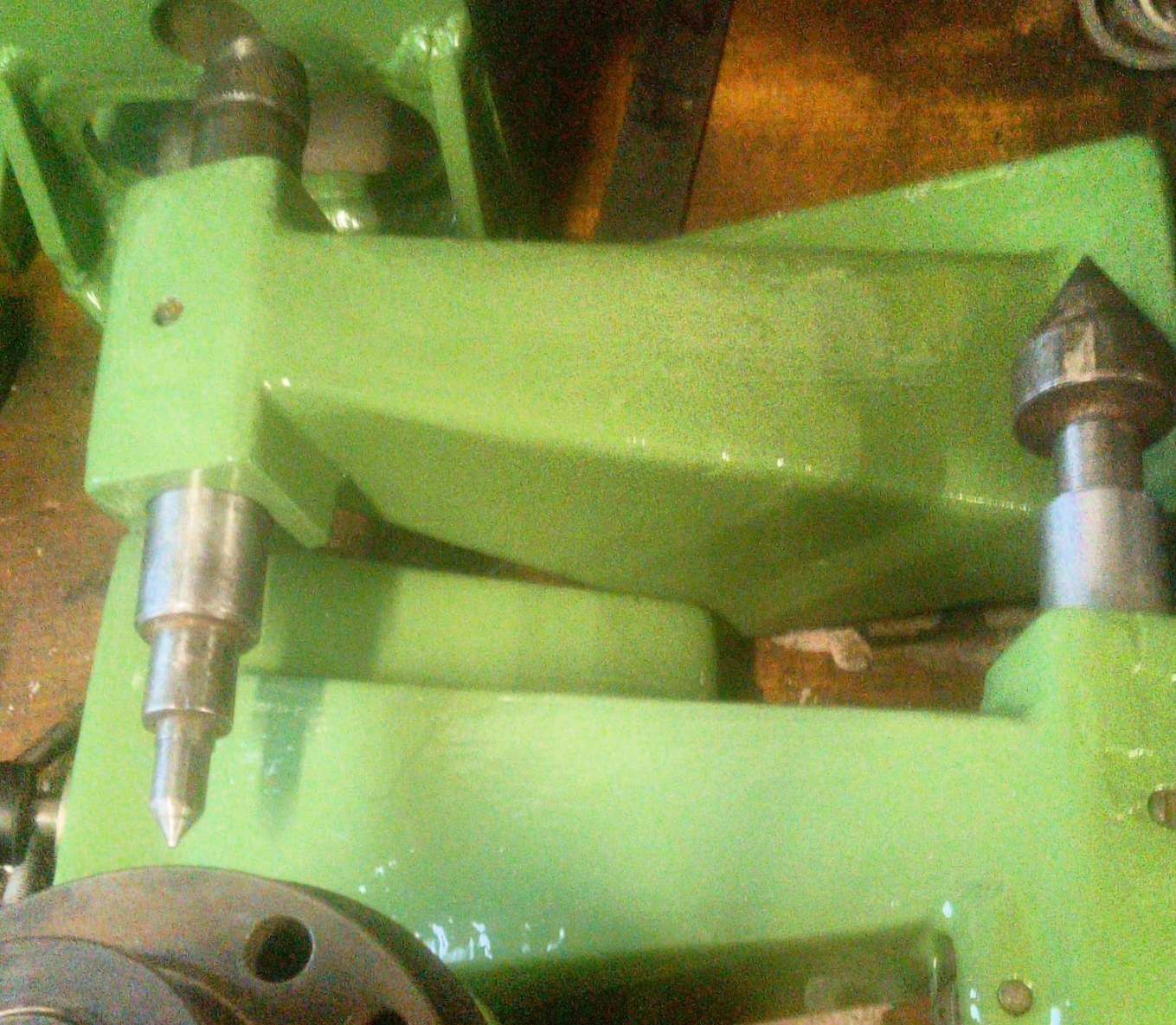

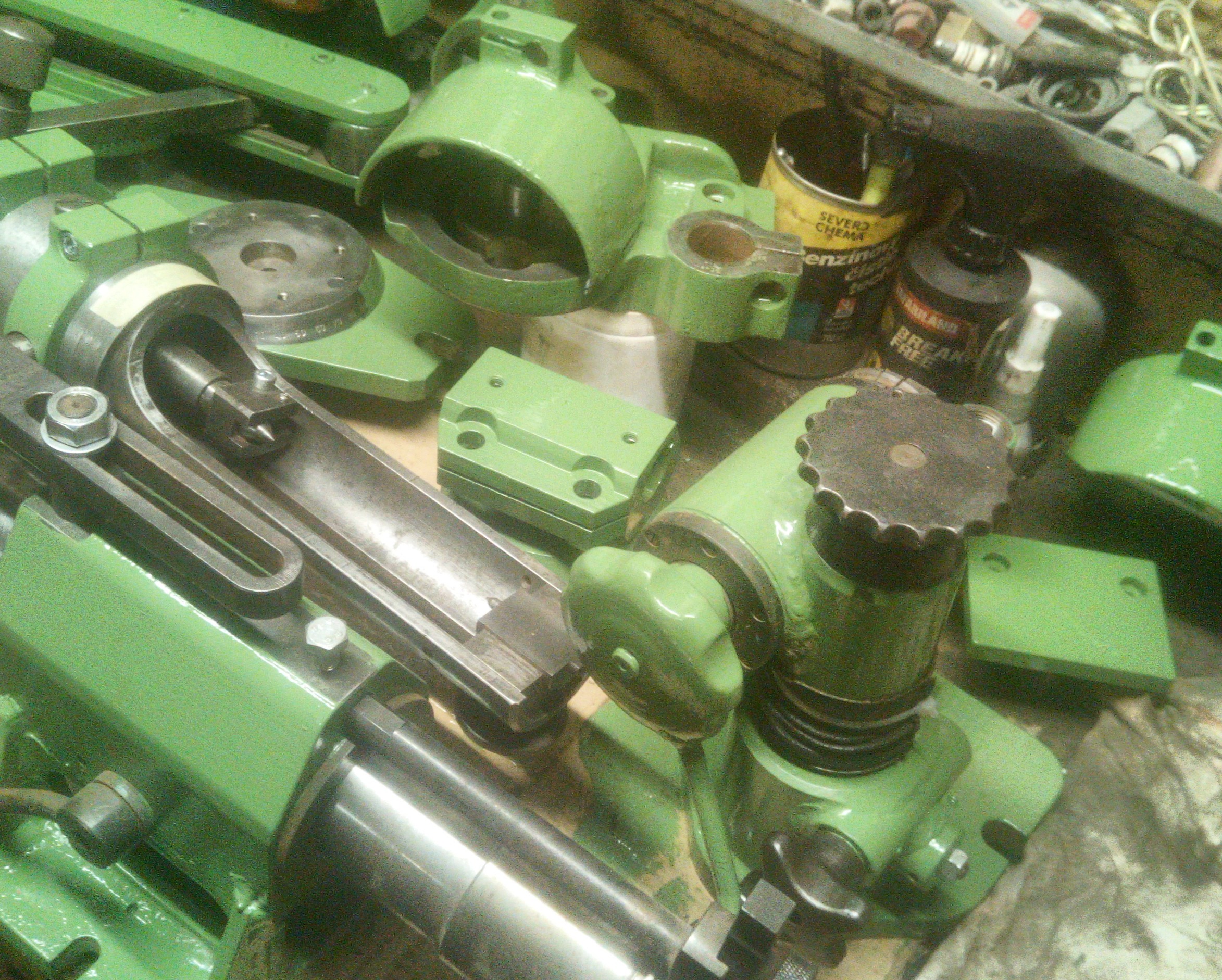

Tuhle jsem namíchal trochu víc zelený, tak jsem naštetkoval nějaký věci na nástrojovku. Tak dnes pokračování :) .
