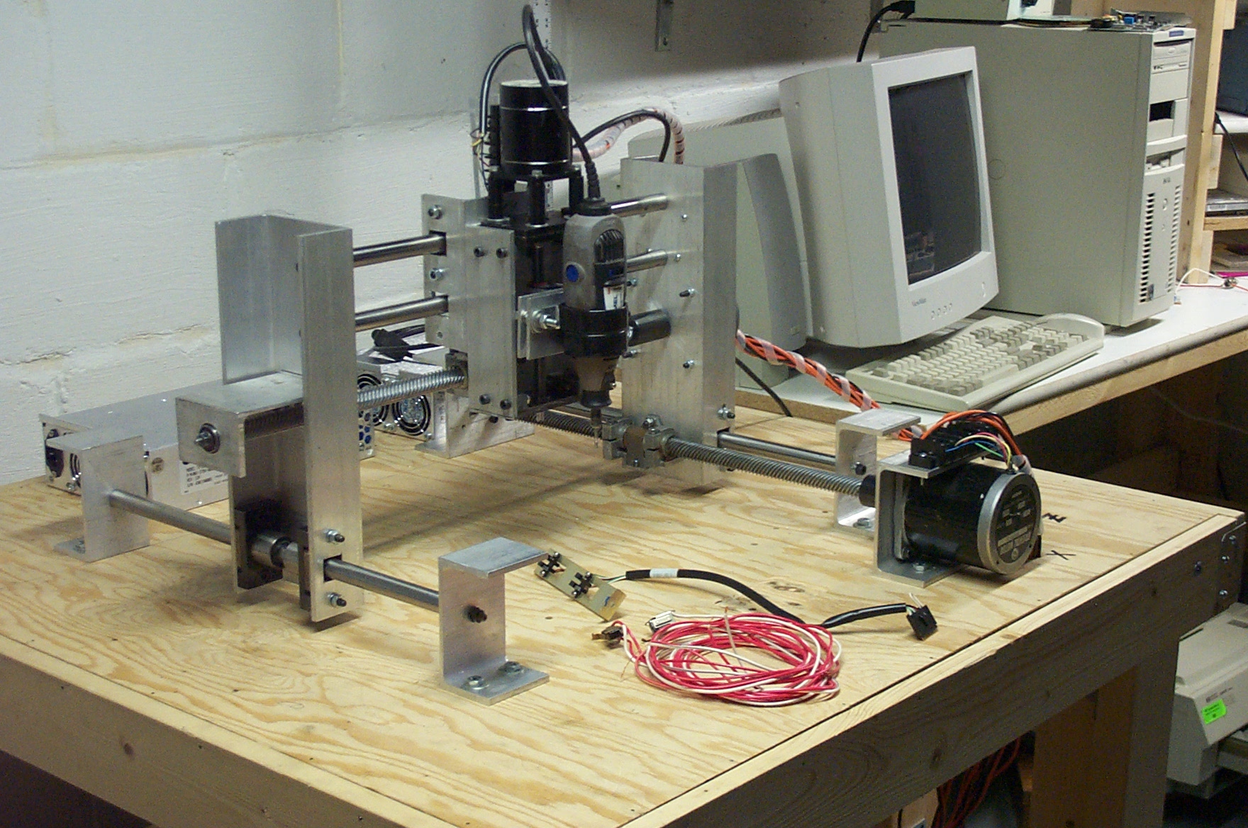

18. 10. 2007, 6:32
Ja sa to snazim vyriesit podobne lacno, ale ked mam pravdu povedat, prilis vela dovery zatial v moj postup nemam.
obrazok asi povie viac.

18. 10. 2007, 7:53
kalin.oleg píše:Ja sa to snazim vyriesit podobne lacno, ale ked mam pravdu povedat, prilis vela dovery zatial v moj postup nemam.
Jestli tohle mate jako referencni vzor a chcete z nej vyjit tak proc ne, kazde mechanicke usporadani ma sve pro a proti, ale mel bych k tomu pripominku kterou porad trapne opakuju - mala tuhost. Tuhost je alfa a omega kazdeho stroje, i domaciho bastlu "na balzu a tak". To na fotce je z prilis tenounkych tycinek, cimz se zbytecne ztraci presnost. Uz stihlost vodicich tyci 1:10 je na povazenou, natoz tohle. Osobne, kdybych stavel masinu za podminek velmi limitovanych zdroju a mohl dat penize do lepsich tyci - bud pouzit rekneme misto hlazenky kalene a brousene nebo sice hlazenku ale petkrat tlustsi, volil bych tloustku, ktera bude pro presnost prinosnejsi. Dalsi problem bych videl v ramu. Tenhle strojek asi nema zadny ram, pri tom neni problem zajit do stavebnin a nechat si uriznout pet kusu zelezneho profilu, tak tlusteho jaky unesu (nebo ma penezenka).

kalin.oleg píše: Nekde jsem neco podobneho videl a bylo to jako z gumy! A ani kulickove pojezdy to nezachrani. K

18. 10. 2007, 11:19
Je pravda, že som tuhoť pri návrhu asi podcenil (tyčky pre X sú d-20mm, pre Y len 12mm). Tam vidím najväčšiu slabinu. problém je v tom, že už je to všetko hotové a predovšetkým zaplatené. Lacné to teda nebolo ani náhodou. Viete mi niekto poradiť, ako túto konštrukciu spevniť tak, aby bolo možné aspoň grávírovať do mäkkých materálov?
Jediné, čo je možné, je zmenšenie rozmerov. v prípade zmeny hrúbky vodiacich tyčí, bude potrebné samozrejme nakúpiť nové kusy duralu a zase sa prosíkať strojárom, ktorí svoju prácu aj tak odfláknu a urobia to nepresne. Prípadne by som bol veľmi rád, ak by sa tu našiel niekto, s kým by sme to spoločne postavili. Je to pre mňa celkom dôležité.
