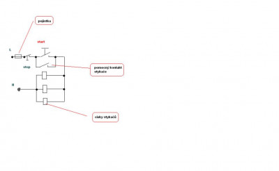

https://www.poradte.cz/picture/2016/1748921o.jpg
Všechno vytrhej, proměř který kontakty jsou který a zapoj podle obrázku výše.

Schéma pěkné, ale nevím která postavička je start a která stop.
Příspěvky: 9602
19. 1. 2023, 9:20
Taky mi to chvilku ukazovalo postavičky (divný link), ale nakonec se kýžený obrázek dostavil.

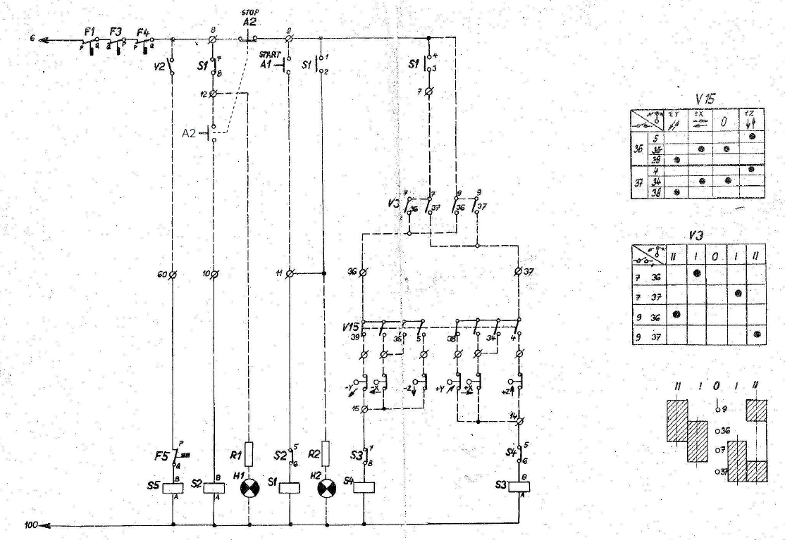

Ve vlákně o FA3 je toto schéma.
Potřeboval bych vysvětlení co znamená
- kolečko šikmo přeškrtnuté
- čárkované propojení mezi A2
- S1 1-2 a S1 7-8
Bohužel mám rozvaděč tak blízko u zdi, že se do něj nedostanu, takže můžu čarovat jen s těma 4 vodičema pro tlačítka.

Obrázek takhle vložený v rozlišení na prd je k ho... Určitě ho vyfotíš lip
carkované spojeni A2 znamená že je to fyzicky jedno tlačítko s jedním spínacím a jedním rozpínacím kontaktem
dál až uděláž fotku rozumnou
Příspěvky: 6521
19. 1. 2023, 10:19
už jsem si vygůglil...
kolečko přeškrtnuté je svorka
