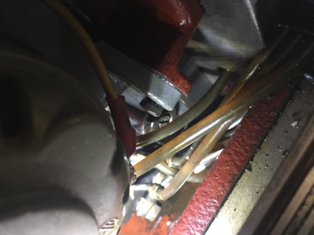

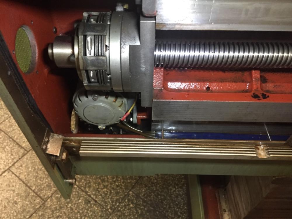

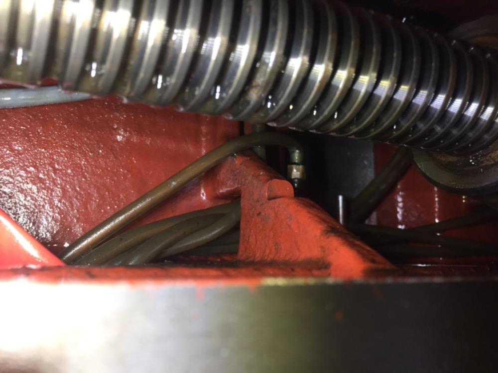

rixton
Začátečník
Příspěvky: 2
Registrován: 20. 1. 2023, 4:56
23. 1. 2023, 5:16
Zjistil jsem u mé FNGJ nefunkční mazání :( k levé vodící ploše v ose Z. Všechny hadičky jsou už jako kámen a výměna bude horor.
