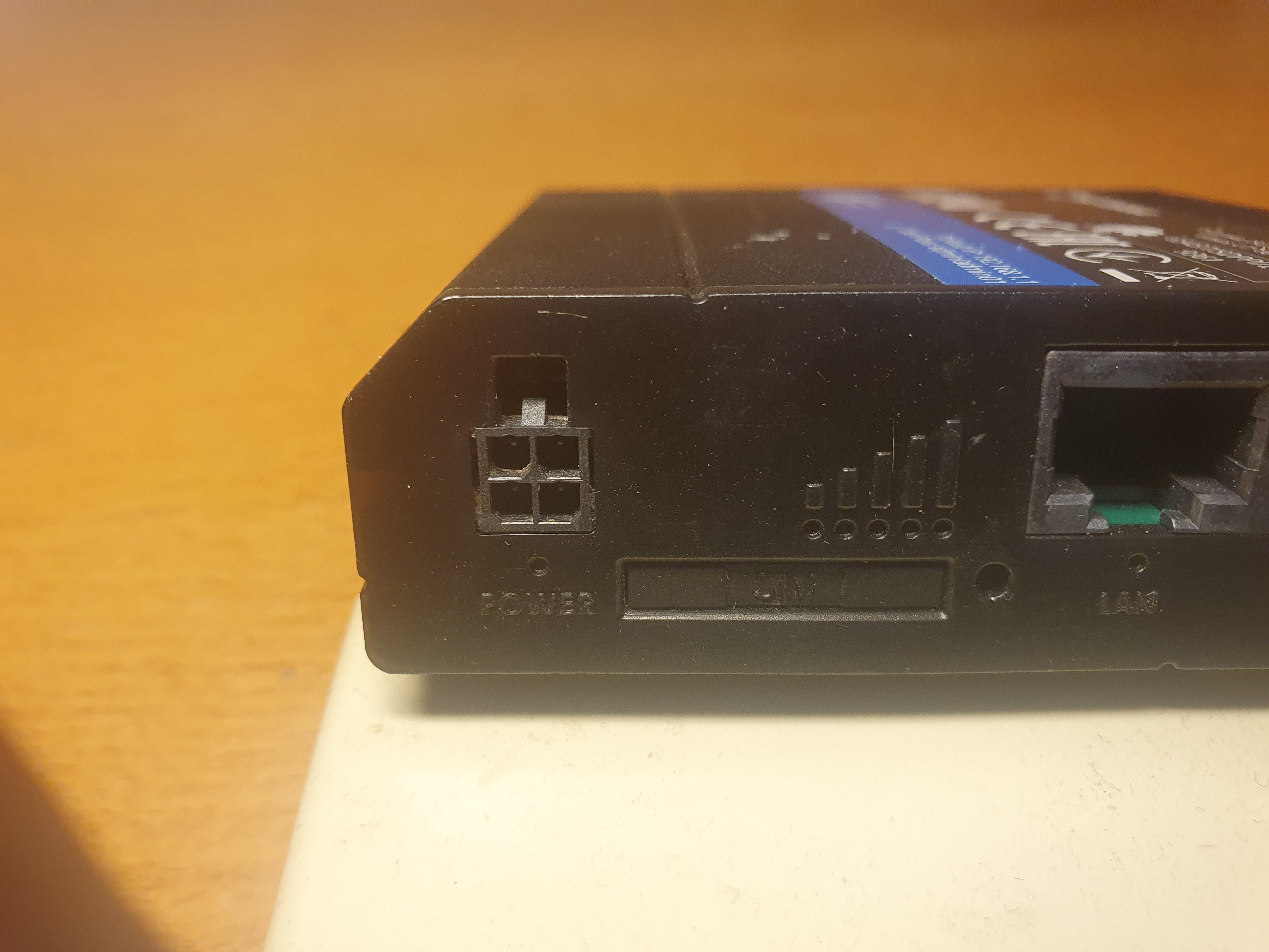

Ahoj kamarádi
nevíte prosím někdo jak se jmenuje konekor napájení na fotce? Je to samo modem od Teltoniku, origo kabel jde koupit, ale mě by stačil jen konektor, kabel je hříšně předražený :(
Ideálně někde ali, ale nějak se mi ho nepodařilo najít. Díky

Hele nepasuje tam 4pin z ATX zdroje co jde do desky nebo na GK?
Neni to von? https://www.mironet.cz/cablemod-4pin-at ... +dp266060/

jenicek píše: 23. 1. 2023, 6:05 Hele nepasuje tam 4pin z ATX zdroje co jde do desky nebo na GK?
Ne, tenhle je maličký
Příspěvky: 6486
23. 1. 2023, 6:18
Dawe píše: 23. 1. 2023, 6:13 Molex Microfit 3.0 ?
https://www.konektor-brno.cz/konektor-z ... obce-molex
To vypadá jako trefa, díky zkusím objednat. Paráda :!:

Maji je treba i v GME v Praze, kdybys spechal: https://www.gme.cz/vysledky-vyhledavani?q=micro-fit

Musite borci hledat podle nazvu te dane rady. Takze ty pro ATX zdroje s rozteci 4.2mm jsou "mini-fit" , ty mensi s rozteci 3.0mm jsou "micro-fit".

Shodou okolností jsem řešil stejný problém minulý týden. Zákazník mi přinesl router od Teltoniky, ať mu tam něco naprogramuju. Jako obvykle bez zdroje a konektorů, jak už to tak zákazníci dělávají.
Ty piny mají správný průměr pro běžné pin-káblíky. Takové ty dutinky, co se používají na hřebínky s roztečí 2.54mm na deskách.
Ale s plastovým futrálem už se tam nevejdou.
Takže vyndat jen dutinku, přetáhnout smršťovačkou a už se práší za kočárem.
Samozřejmě jen v případně nenáročného nasazení, na nějaký pokus a podobně.
Mimochodem ty výrobky Teltoniky jsou dost dobré a ne moc drahé.
Jestli tam někdy zamontují rádio pro mobilní sítě 5G, tak to nebude mít chybu. Zatím to umí maximálně LTE, neboli 4G.

Jo jo, já je rád používám a za ty prachy dost dobré, stabilní. Přesně používám LTE pro ezs a kamery, kde není drátek ani místní wifinista, a i když je, jako záložní spoj.
A povedlo se mi jich koupit hromádku bez kabelu za pár korun :)
