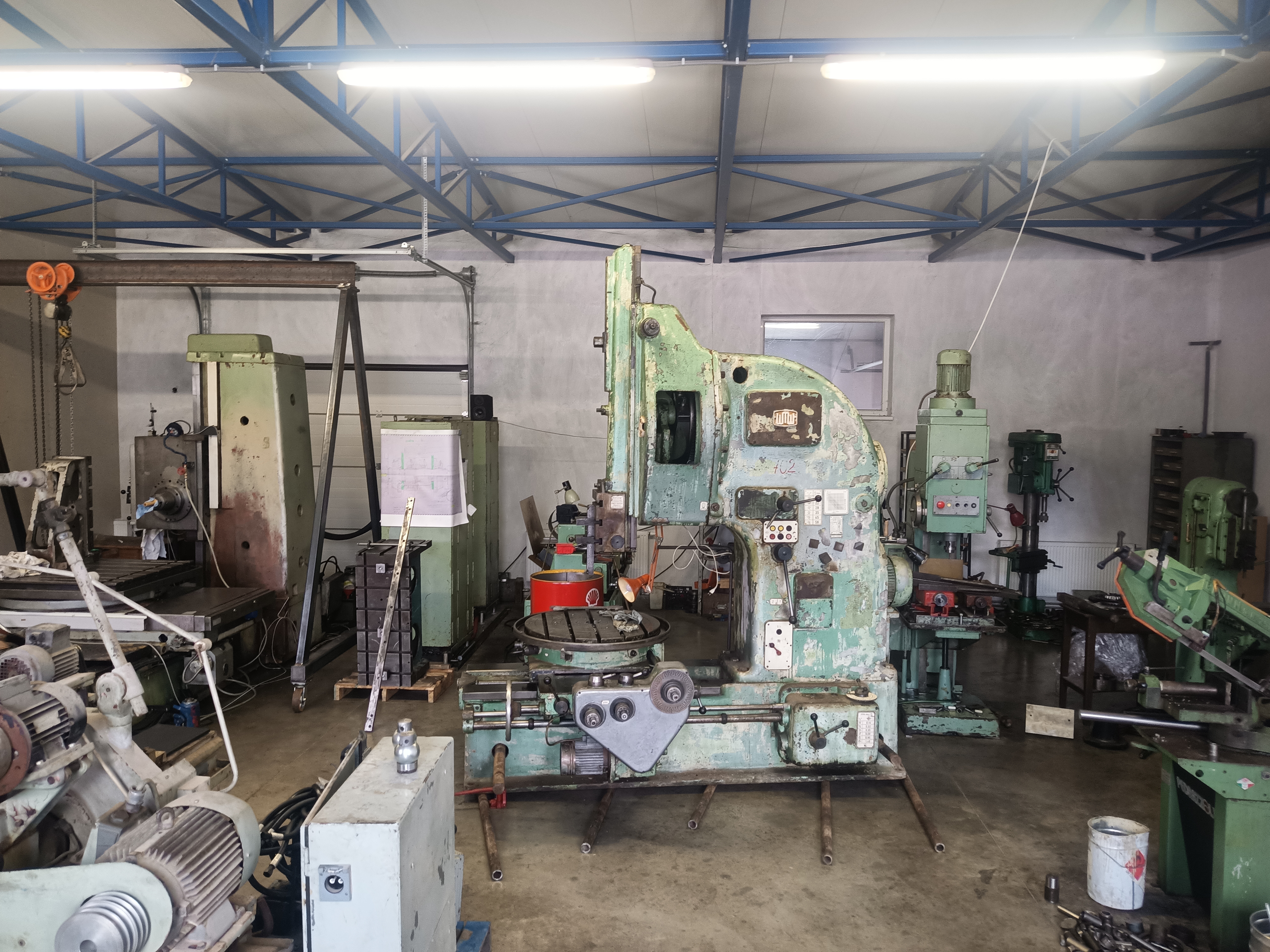

vrtani píše: 25. 1. 2023, 6:30 Skriatok prisiel až po, psychicka podpora...nuž videl som este pouzitie vozikov na premiestnovanie, no tie sa skrucaju pod stroj kade tade, jedna spona a vozik stoji a masina ide dalej...radsej trubky, 12t horizontka sla po trubkach, vlastne vsetko tu slo po trubkach. Zradili ma ,,utopene,, rebra pod masinou do ktorych trubka pri posune na bok vbehla. Kym som siel celu dielnu a trubky boli priecne tak problem nebol
Ty vozíky (s tou točnou) použít na takovout mašinu (s takovýma poměrama) je ještě daleko blbější :shock: nápad - a rozhodně by to nikdo neměl ani zkoušet.
Ty trubky obecně nejsou problém - ale musí to dělat někdo, kdo u toho přemýšlí - tzn. nikdy se nesmí jezdit s trubkama podél úzké podstavy - tj do boku, ale když chci do boku, tak trubka musí být pořád nakolmo, jen pod malým úhlem a jedu dopředu, mašina mi nabíhá do boku. Na konci nepatrně nadzvednu, trubky natočím šikmo na druhou stranu a posunu tak aby to vyšlo, pustím dolu a jedu zpátky no a to x nebo xx krát, až se mašina odkrabuje do boku. Trubky NIKDY nesmí být podél dlouhé a úzké podstavy, u vysoké mašiny o to víc - protože je pak riziko, že když se to rozjede, tak to přesně takhle spadne a někoho to zabije.

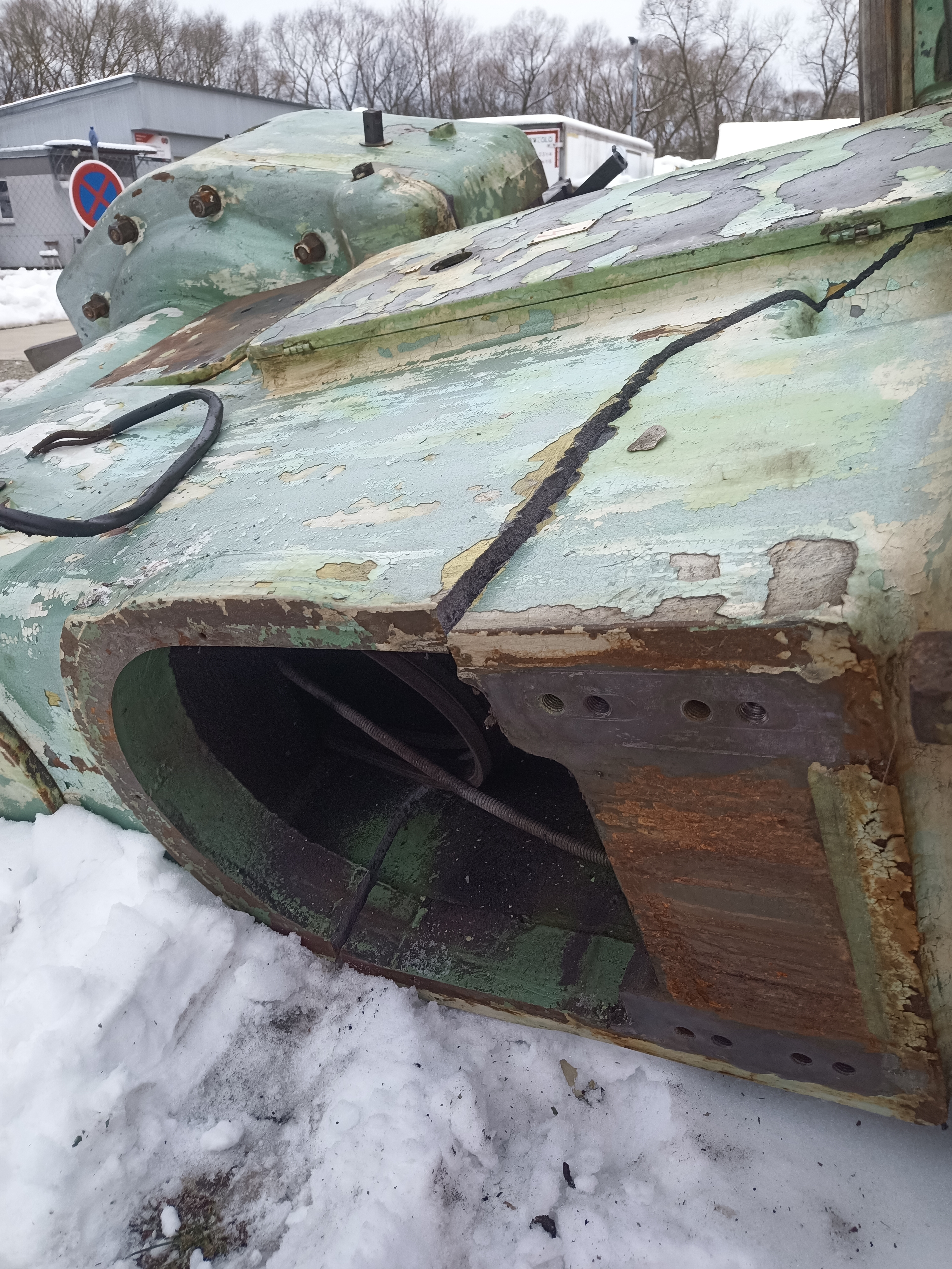

Z té fotky mám mrazení. To musela být rána jak v kamenolomu. Útěchou může být, že se nikomu nic nestalo, ale ten pocit zmaru musel být hroznej.

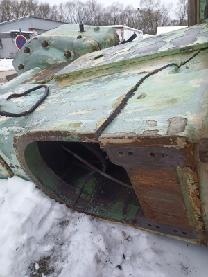

No teď bude ještě porod ji tam odsud dostat pryč. Jak to máš naplánovaný? Rozebereš ji na místě? Zvednutí do svislý polohy problém a takhle se s ní asi nikde nevlezeš, nebo jo?

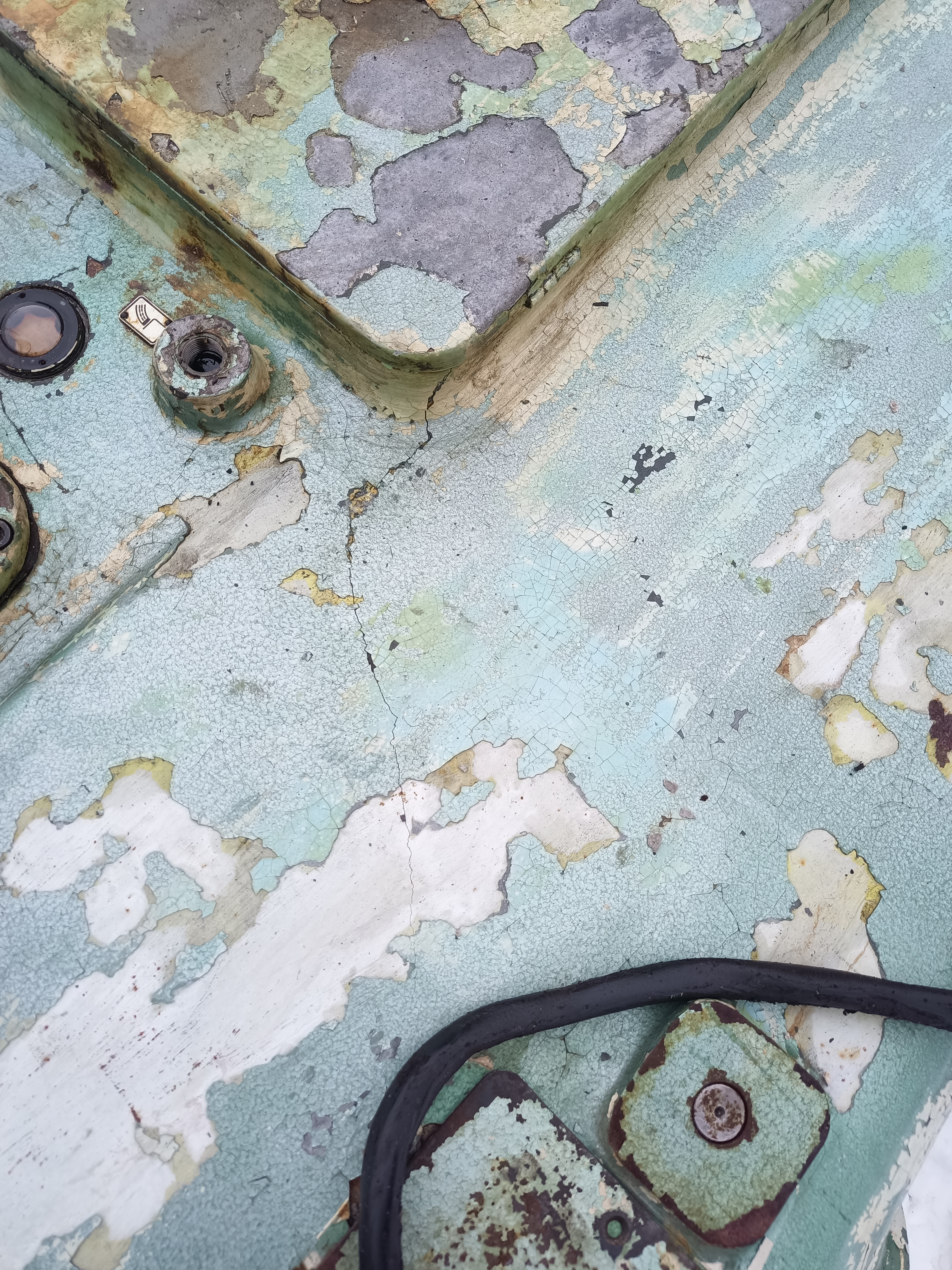

Trubky niesu lesenarske, to uz by aj 12t horizontka zmackla...su to vrtne tyče na studne. Na zachranu nie, je to uplne roztrhnute a vela nechyba k tomu aby sa rozdelila na dva kusy. Dostat dnu bola hracka, zeriav ju dal na zem. Ja som si ju nasledne hevermi nadvihol, podlozil spiminane trubky a kladkostrojom tahal dnu. Tieto operacie vzdy robim sam kedze nemam okolo seba nikoho skuseneho kto by sa mi tam motal. Akonahle bol stroj v dielni tak 20 dni stal za branou na spominanych trubkach. Vcera som si povedal ze uz musi ist na miesto lebo zavadza...vyberanie von to uz bol kríž. Musel som objednat vzv na 9 ton, velke vidli a šofer to opatrne prodvihol a vybral.
Kym je to len stroj tak si clovek ani neuvedomuje co sa mohlo stat
Uz odpočiva na snehu...

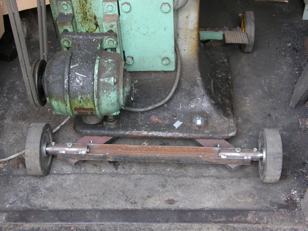

bál jsem se převrácení při stěhování exc. lisu (přejezd přes montážní jámu krytou prkny).
Zvětšil jsem základnu a přidal kolečka z pumpíku, pravda, proti té obrážečce to byla muší váha, ale jako inspirace...

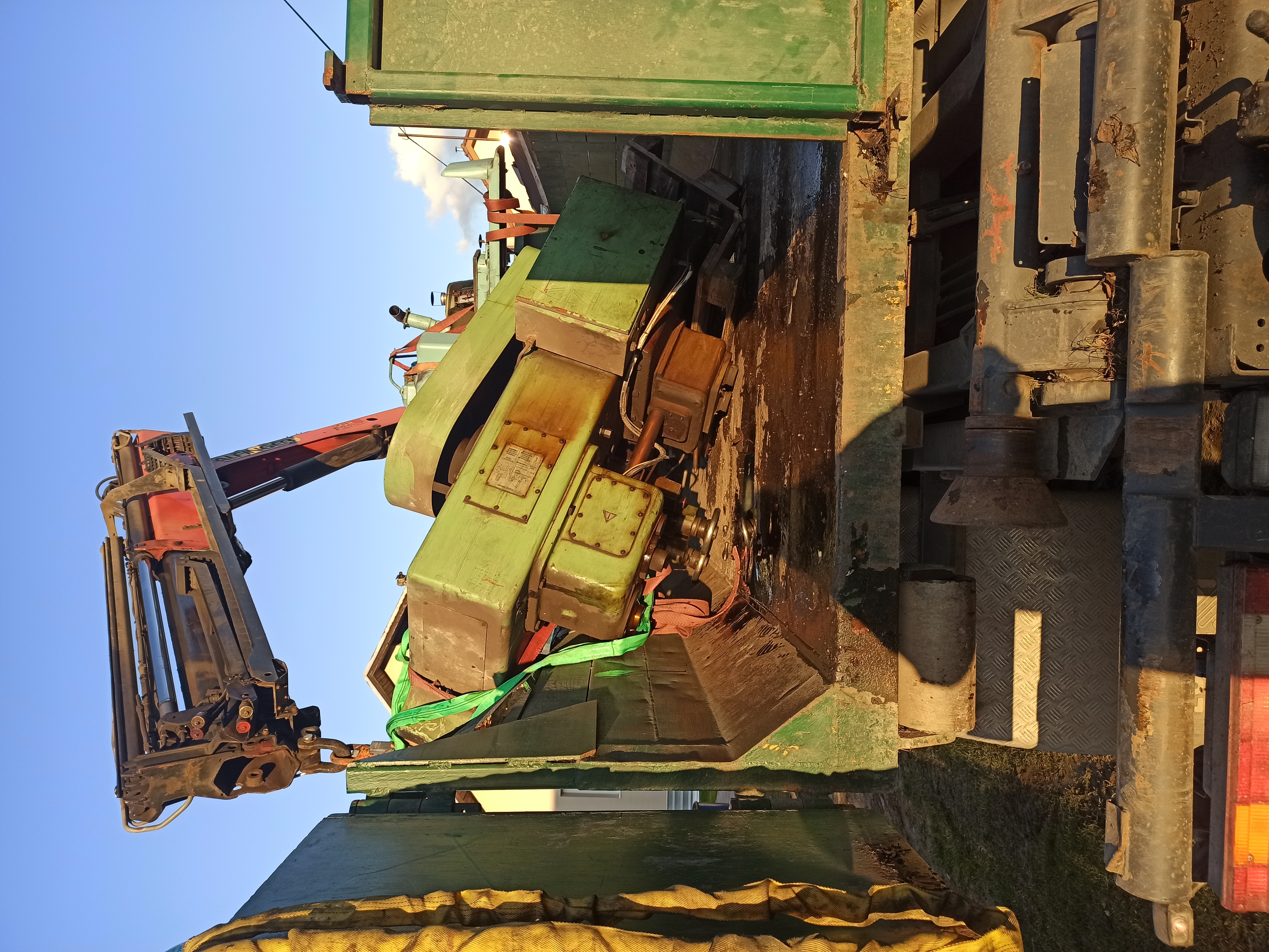

Jediná nakládka pri ktorej som sa nezúčastnil a takto to dopadlo. Tie obražačky to majú zapísané v osude.
Škody našťastie minimalne. Dve odrazené pačky a odrety bok. Drevená bočnica hodne stlmila.

Ruka nebol problém. Jeblo to zajazdy na aute. Toto už je len proces vykládky. Uviazal to ako debil a v zákrute šupa a skoro bola obražačka na ceste. :cry:
