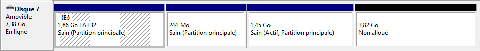

Příspěvky: 7188
30. 1. 2023, 7:06
něco k ínterní flash - francouzky :
tady jak je obsazena :
Dans ma VM, il s'agit d'un Linux RedHat Enterprise Server, mais n'importe quel Linux peut faire l'affaire, en particulier Debian qui est la distribution utilisée par FIbaro.
Il est évidemment possible de monter cette clé sur n'importe quelle machine Linux, dont voici une liste non exhaustive :
- Linux natif sur PC
- Linux sur Raspberry PI
- Linux dans une VM sous VMware Player sous Windows ou MacOS
- LiveCD bootable sur CD ou clé USB
- etc...
Je ne détaille pas ces procédures, de nombreux tutoriels existent sur Internet, et je répète que si vous voulez tenter les manipulations décrites ici cela nécessite d'être suffisamment à l'aise avec Linux (ce qui implique de savoir l'installer).
Une fois la clé connectée sur la machine Linux, on la voit apparaître dans les messages du noyau avec la commande dmesg :
(V mém VM je to Linux RedHat Enterprise Server, ale každý Linux to dokáže, zejména Debian, což je distribuce používaná FIbaro.
Tento klíč je samozřejmě možné připojit na jakýkoli počítač se systémem Linux, zde je neúplný seznam:
- Nativní Linux na PC
- Linux na Raspberry PI
- Linux ve virtuálním počítači pod VMware Player pod Windows nebo MacOS
- Spouštěcí LiveCD na CD nebo USB klíčence
- atd...
Tyto postupy podrobně neuvádím, na internetu existuje mnoho návodů a opakuji, že pokud si chcete zde popsané manipulace vyzkoušet, musíte se s Linuxem dostatečně orientovat (což znamená vědět, jak jej nainstalovat).
Jakmile je klíč připojen k počítači se systémem Linux, vidíme, že se objevuje ve zprávách jádra pomocí příkazu dmesg:)
[root@redhat ~]# dmesg | tail -21
usb 1-2: new high speed USB device number 3 using ehci_hcd
usb 1-2: New USB device found, idVendor=13fe, idProduct=4100
usb 1-2: New USB device strings: Mfr=1, Product=2, SerialNumber=3

Avec la commande parted, on découvre plus en détail la structure des partitions de cette clé :
[root@redhat ~]# parted /dev/sdc
GNU Parted 2.1
Using /dev/sdc
Welcome to GNU Parted! Type 'help' to view a list of commands.
(parted) print
Model: FIBARO FIBARO RECOVERY (scsi)
Disk /dev/sdc: 8011MB
Sector size (logical/physical): 512B/512B
Partition Table: msdos
Number Start End Size Type File system Flags
1 1049kB 2000MB 1999MB primary fat32
2 2000MB 2255MB 256MB primary linux-swap(v1)
3 2255MB 3817MB 1561MB primary ext4 boot
(parted) quit
La taille de 8 Go est confirmée.
On trouve les partitions suivantes :
FAT32 (la partition visible sous Windows)
Linux Swap (l'espace de paging space du système Linux)
ext4 (le format de fichier standard d'une partition Linux, et qui se trouve en plus être bootable)
