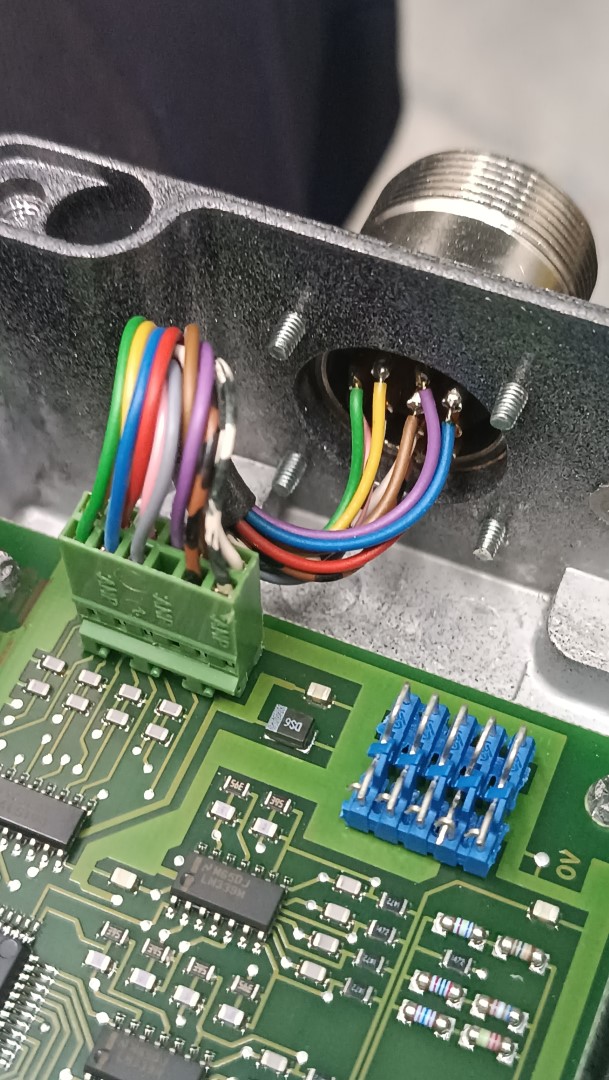

2) Druhý dotaz je ohledně nastavení převodníku mezi optickým pravítkem a vstupem do Mesy. Používám EXE 610 C, podle datasheetu jde nastavit buď na 5x nebo 10x interpolaci. Na PCB je sestava modrého přepínače, ale nenašel jsem datasheet kde by byl popis na co je nastavit, neví někdo ?

Mockrát děkuju, narazil jsem vždy jen na tento "návdo" (viz příloha) ve kterém to nebylo popsáno

- exe_602_user_manual.pdf
- (1.07 MiB) Staženo 538 x
Tak pravítka a EXE fungují zatím bez problémů.

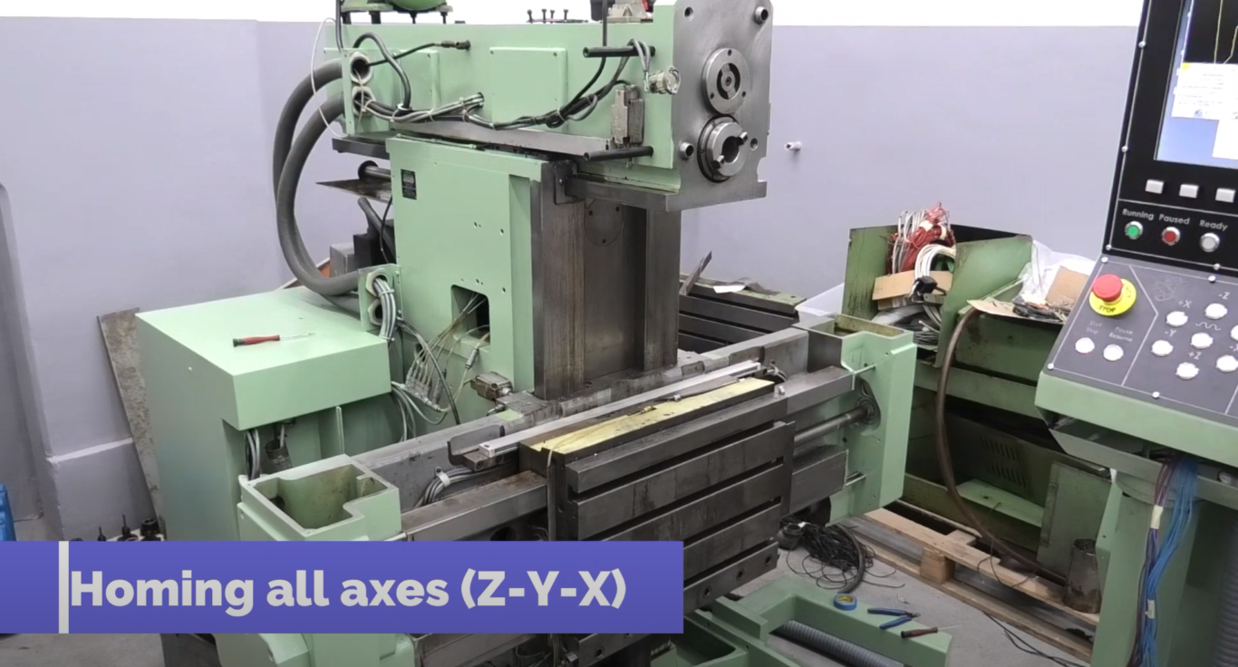

Přikládám video z prvního pohybu os, PID regulátor ještě není uplně odladění (bez 400 kg stolu to asi nemá moc smysl). Občas zapíská asi ložisko na X ose a je slyšet 90° převod na Z ose, ale to je asi hold konstrukce.

Ještě bych měl otázku, mám ideu že tlačítka pohybu (X+,X-,Y+ ..) budou pohybovat strojem v režimu "želvy" a když k tomu zmáčknu tlačítko rychloposuvu, bude pohyb ve větší rychlosti. Bohužel s gmoccapy se mi děje to že když se pohybuju rychlostí želvy, zmáčknu tlačítko rychloposuvu, tak se sice přepne do zajíce ale pohyb pokračuje rychlostí želvy, dokud tlačítko neuvolním a nezmáčknu znovu. Řešili jste někdo tenhle problém ? Napadá mě jen natvrdo změnit rychlost posuvu při zmáčknutí rychloposuvu.
