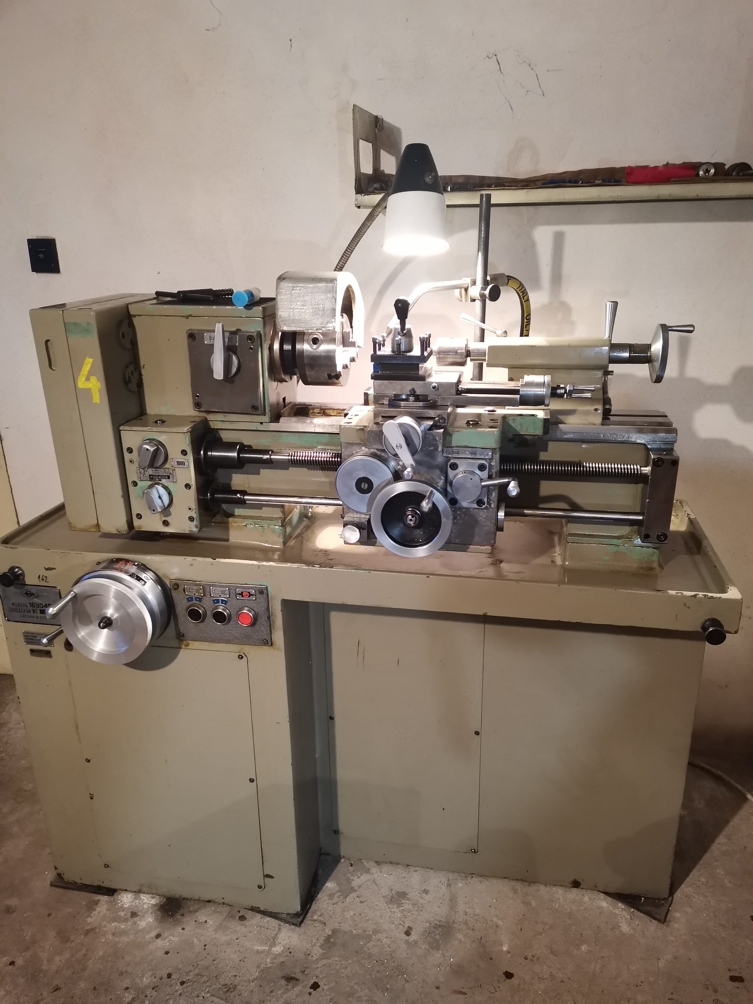

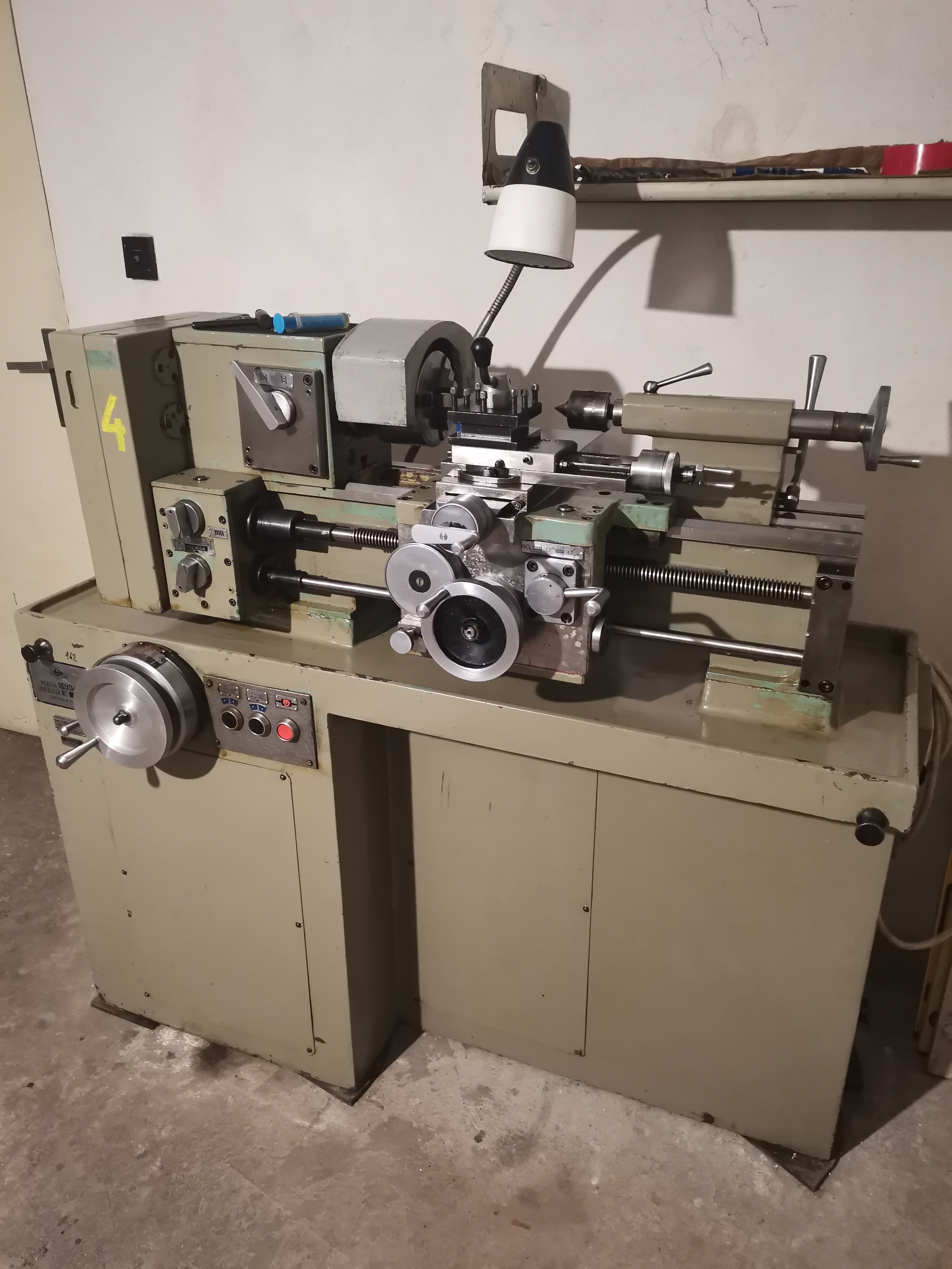

Podařilo se mi sehnat tenhle pěkný kousek sovětského železa.
Soustruh 16U04P rok výroby 1975
Naposledy upravil(a) 1stCLJan dne 26. 1. 2023, 9:57, celkem upraveno 1 x.
1stCLJan
Příspěvky: 9
Registrován: 29. 10. 2022, 11:39
26. 1. 2023, 9:55
Jedná se o soustruh se zvýšenou přesností 16U04P rok výroby 1975 SSSR.
Točný průměr nad ložem 250mm, točný průměr nad začátkem suportu 210mm, točný průměr nad suportem 118mm, točná délka až 300mm, průměr sklíčidla 125mm.
Otáčky 70 - 3500ot/min. s plynule měnitelnou rychlostí za chodu variátorem a řazením 1:1 a 1:4.
Řřezání závitů metrický 0,25 - 3, modulový 0,1 - 2,25, palcový 80 - 10,
Strojní posuv suportu s měnitelnou rychlostí, nonius na všech posuvech dělené 0,02mm.
Chlazení čerpadlem, nádrž na 10L
Výkon hlavního motoru 1,5Kw s obousměrným chodem a okamžitím stopem 220/380V, pohon vřetene klínovými řemeny.
Mazání knotové , olejové lázně a kuličkovými mazničkami.
3 x mechanická převodovka - na variátoru, ve vřetenové skříni a převodovka pohonu suportu.
Nože 12x12, koník Morse 2 , vřeteno Morse 3, průměr otvoru vřetene 19,2mm
Váha cca 750kg
Příslušenství mám akorát pohyblivou a pevnou lunetu bohužel.
Cena byla 55tis. bez DPH
Prodloužená verze 16U04P má točnou délku 500mm, ale ta se špatně shání.

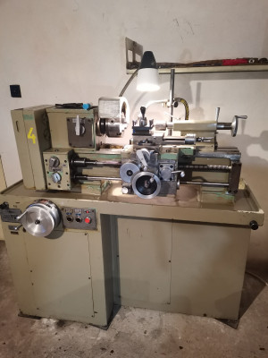

30. 1. 2023, 7:25
Přidělána tyč pro úchyt chlazení, která mi chyběla. Ještě budu dělat zadní kryt proti rozstřiku, který na tu tyč uchytí také. Bude jezdit se suportem, jako jezdí chlazení.
Kdyby náhodou někdo měl doma výměnná kola do liry, koupím. Děkuji.

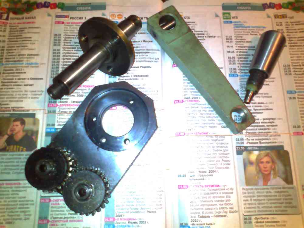

Zdravím, tu páku si chci časem taky udělat. Sehnal jsem si pro to tohle foto, podle kterýho to půjde asi zhotovit.
Zatím teprve zápasím s ovládáním , takže na páku je ještě dost času :D
Já mám soustruh tak 25cm od stěny, takže se k elektrice dostanu dobře, stejně je vzadu hadice chlazení a nešlo by soustruh úplně přirazit ke stěně.
S těma kolama do liry jsem myslel koupit hotová kalená kola s modulem 1,5 a ty jen upravit aby tam pasovali. Což by šlo , jenže jedno kolo stojí tak okolo 300- 400kč a potřebuju jich tuším 14ks. Takže to budu dělat asi postupně , jak budu potřebovat řezat závity. A nebo koupím řehtačku a bude hotovo. :D
Jinak mi hází univerzálka přes 2 stovky, tak nevím jestli je to ložiskama, nebo sklíčidlem. Nevíš jestli to nejde nějak dotáhnout? Co jsem četl v návodu,tak by tam měla být nějaká matka na vymezení vůle. Ještě to budu měřit, kde je vlastně problém, ale tipuju vymezení vůle ložisek. Doufám že to nikdo nezvedal za univerzálku a neohnul hřídel, to by byl docela průser :D
