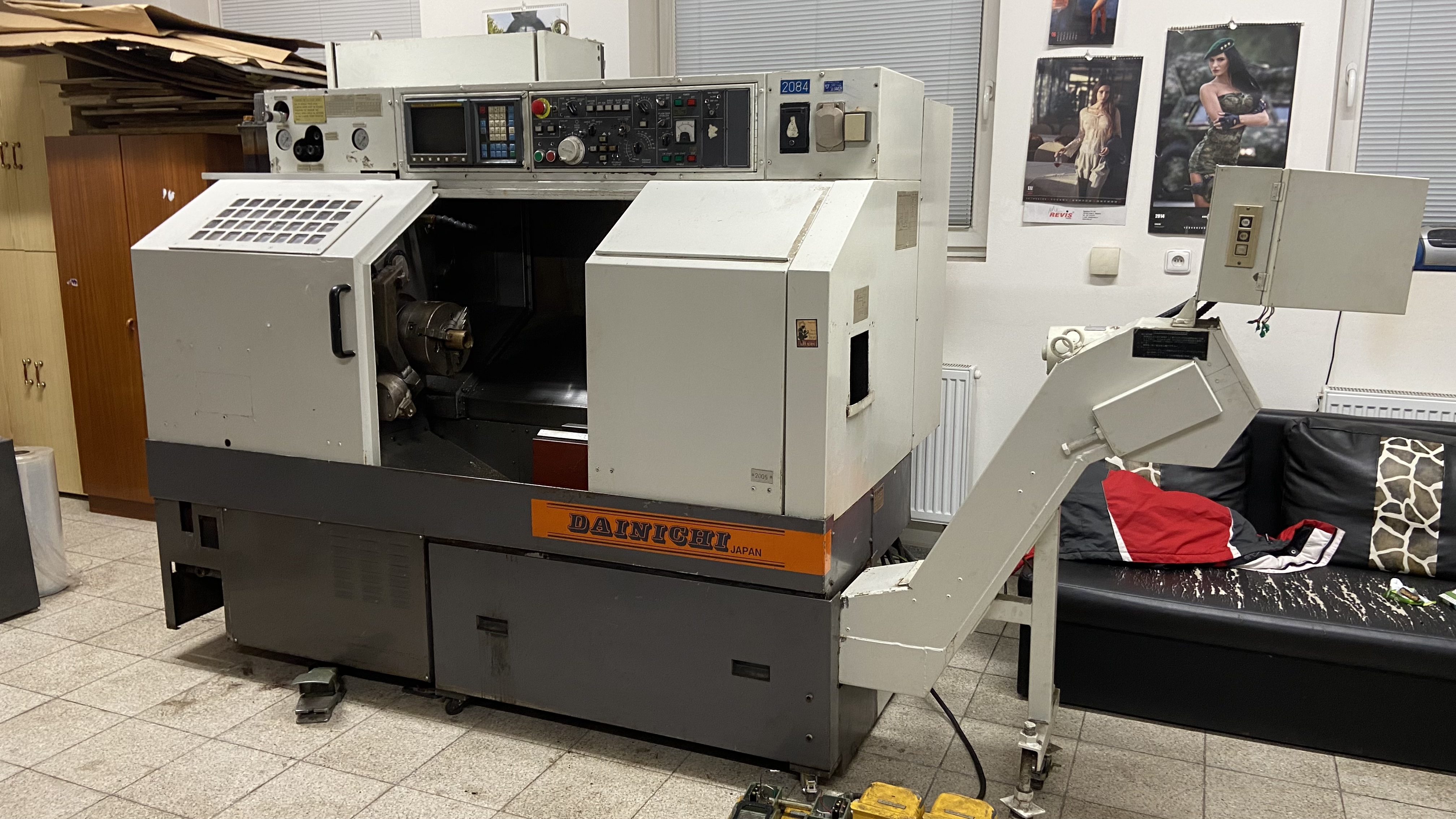

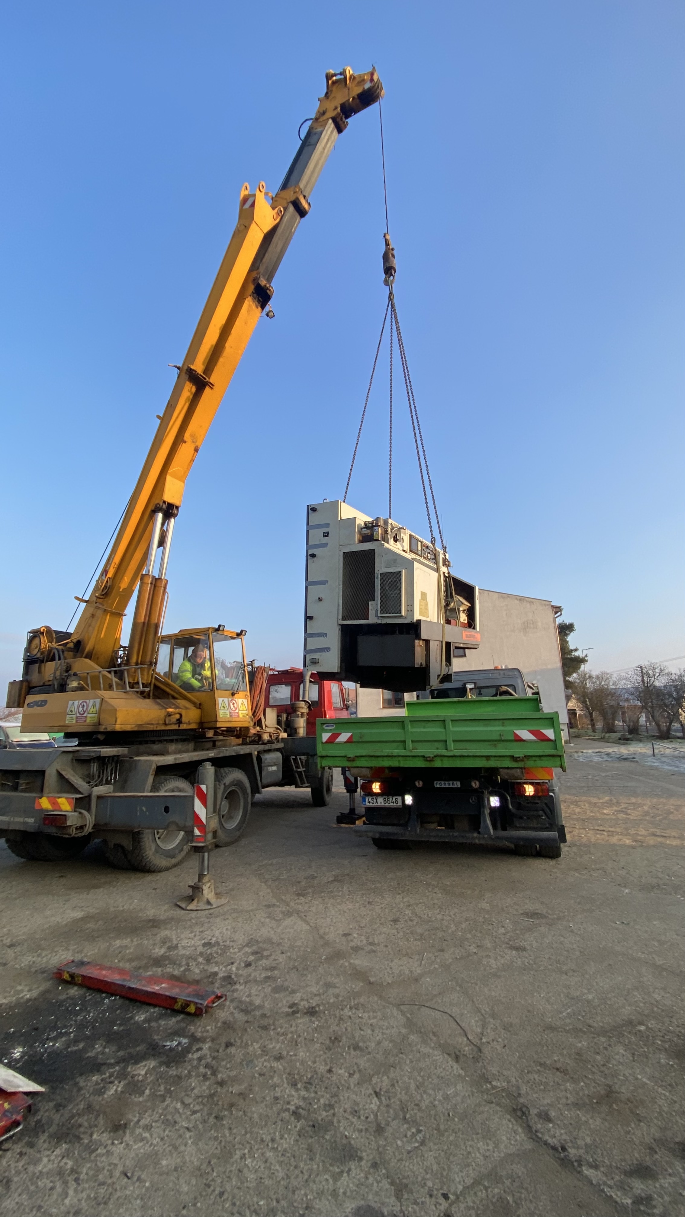

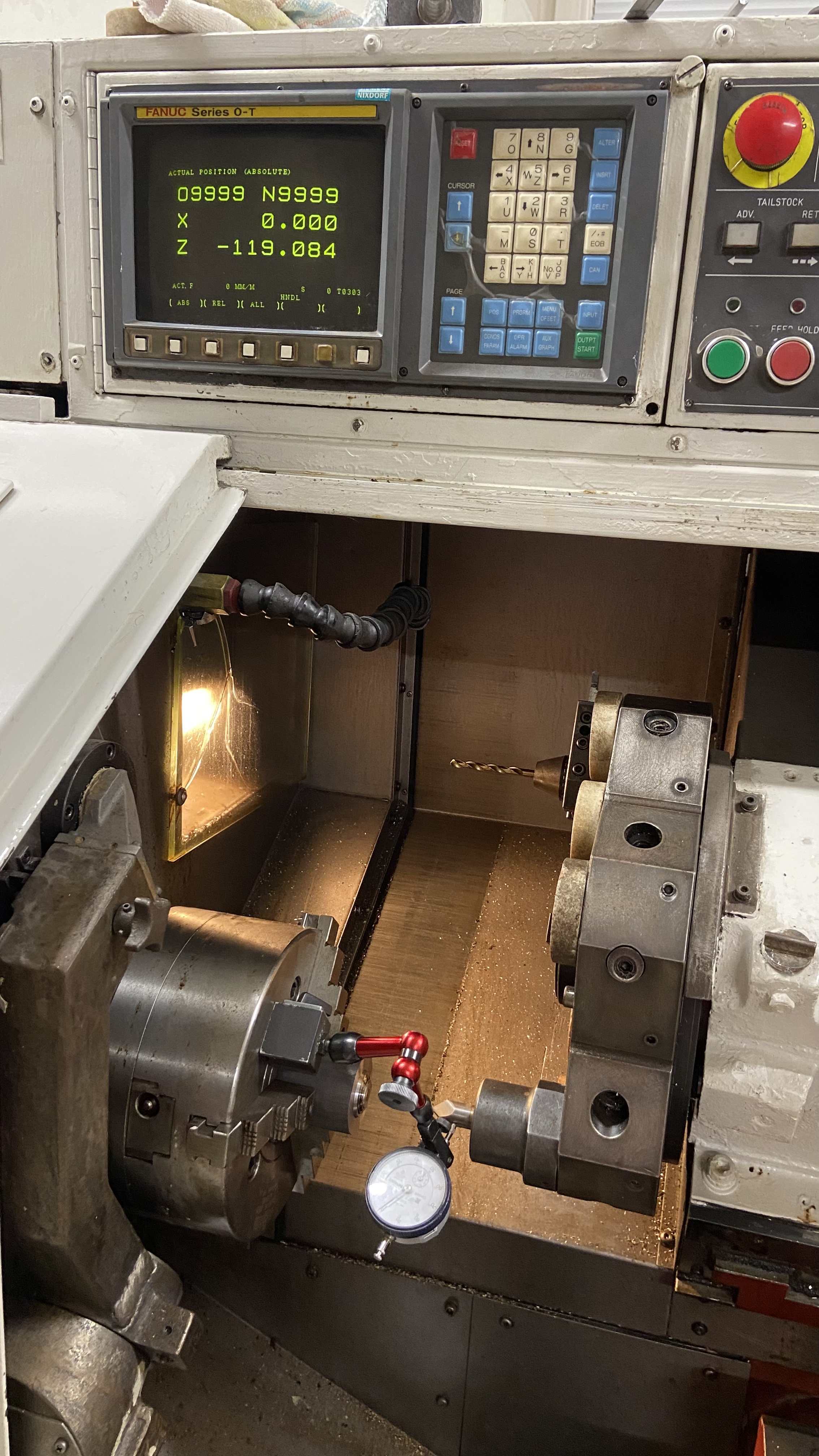

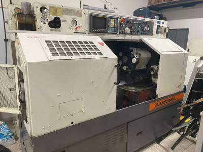

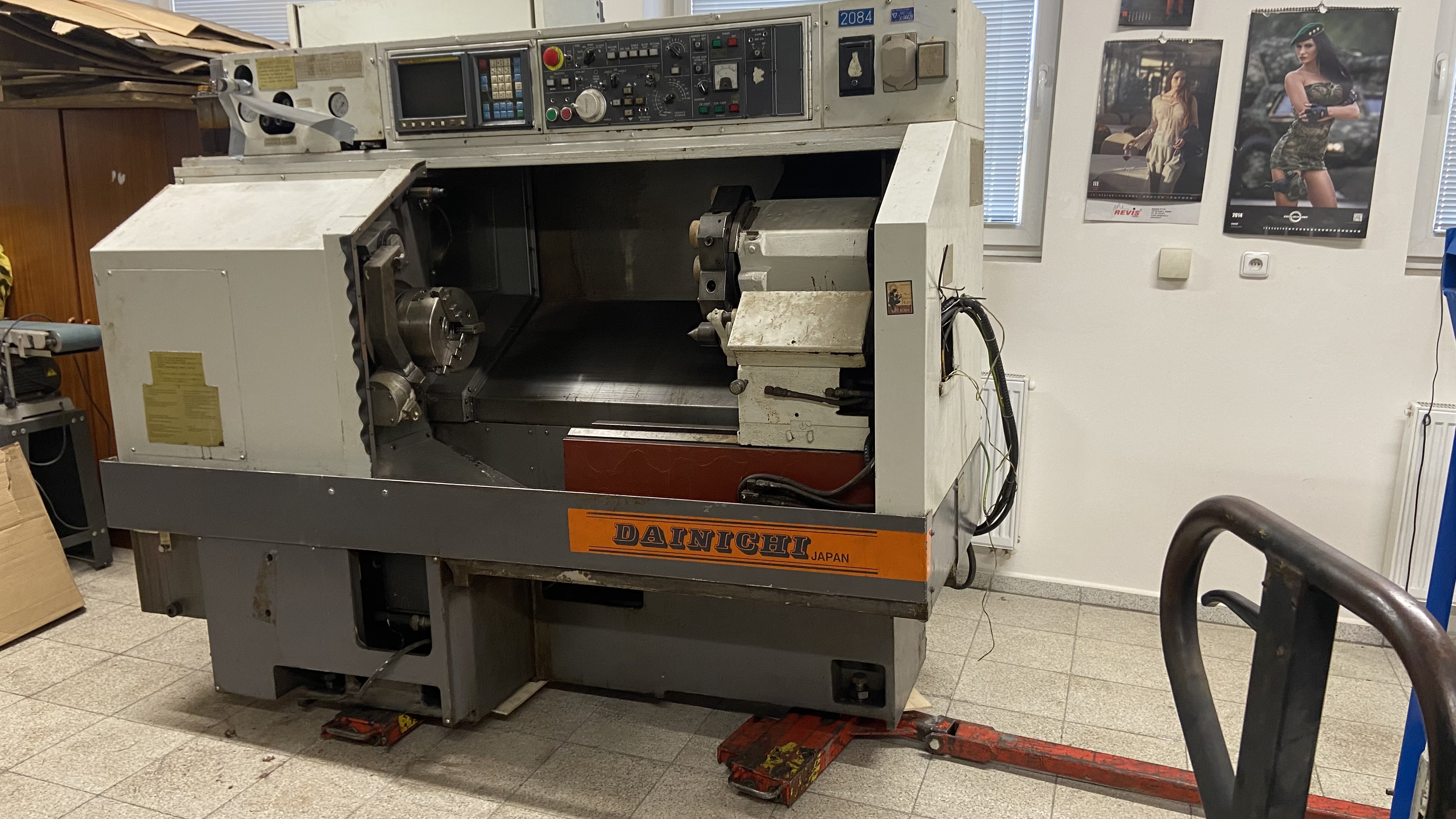

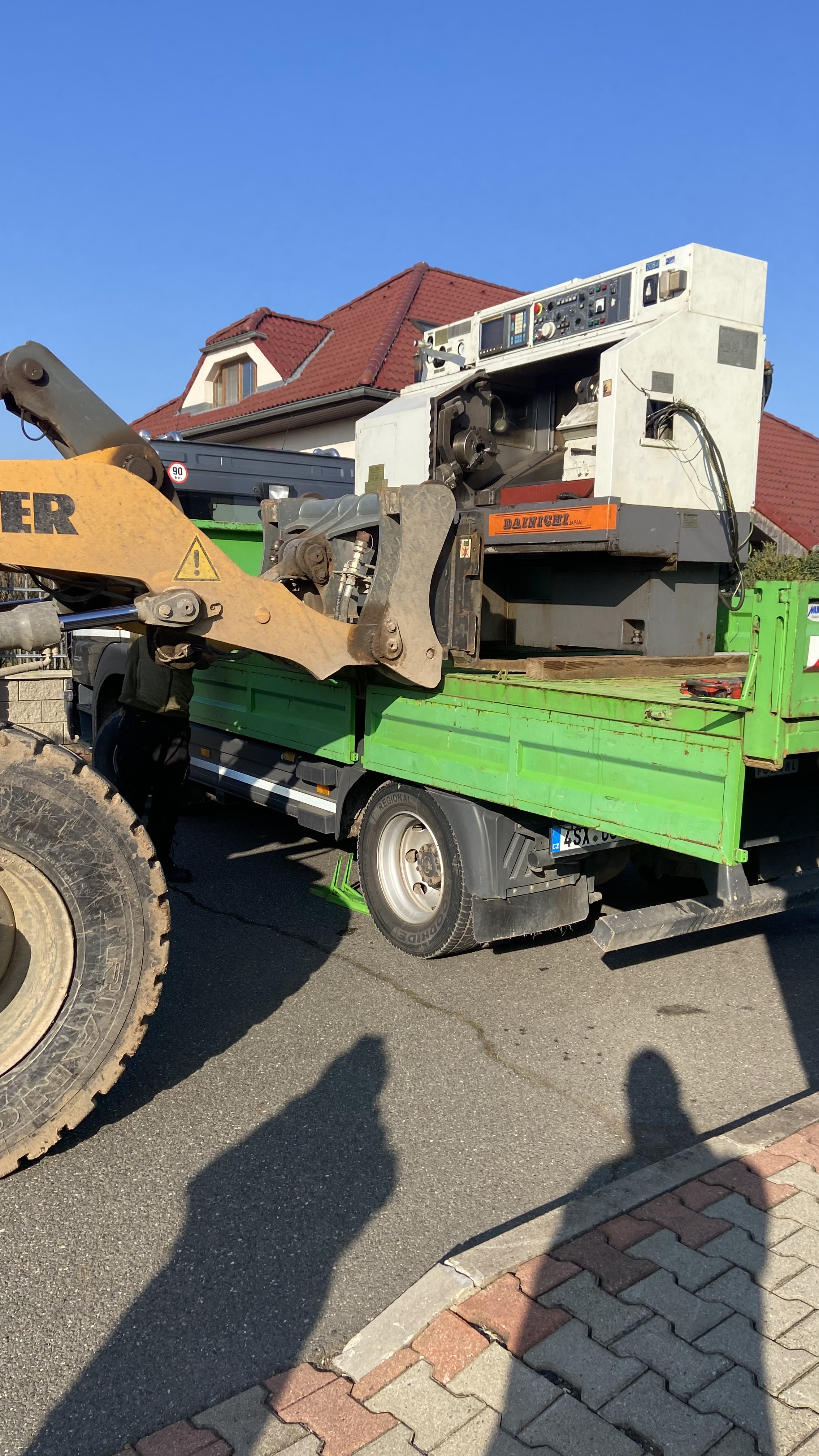

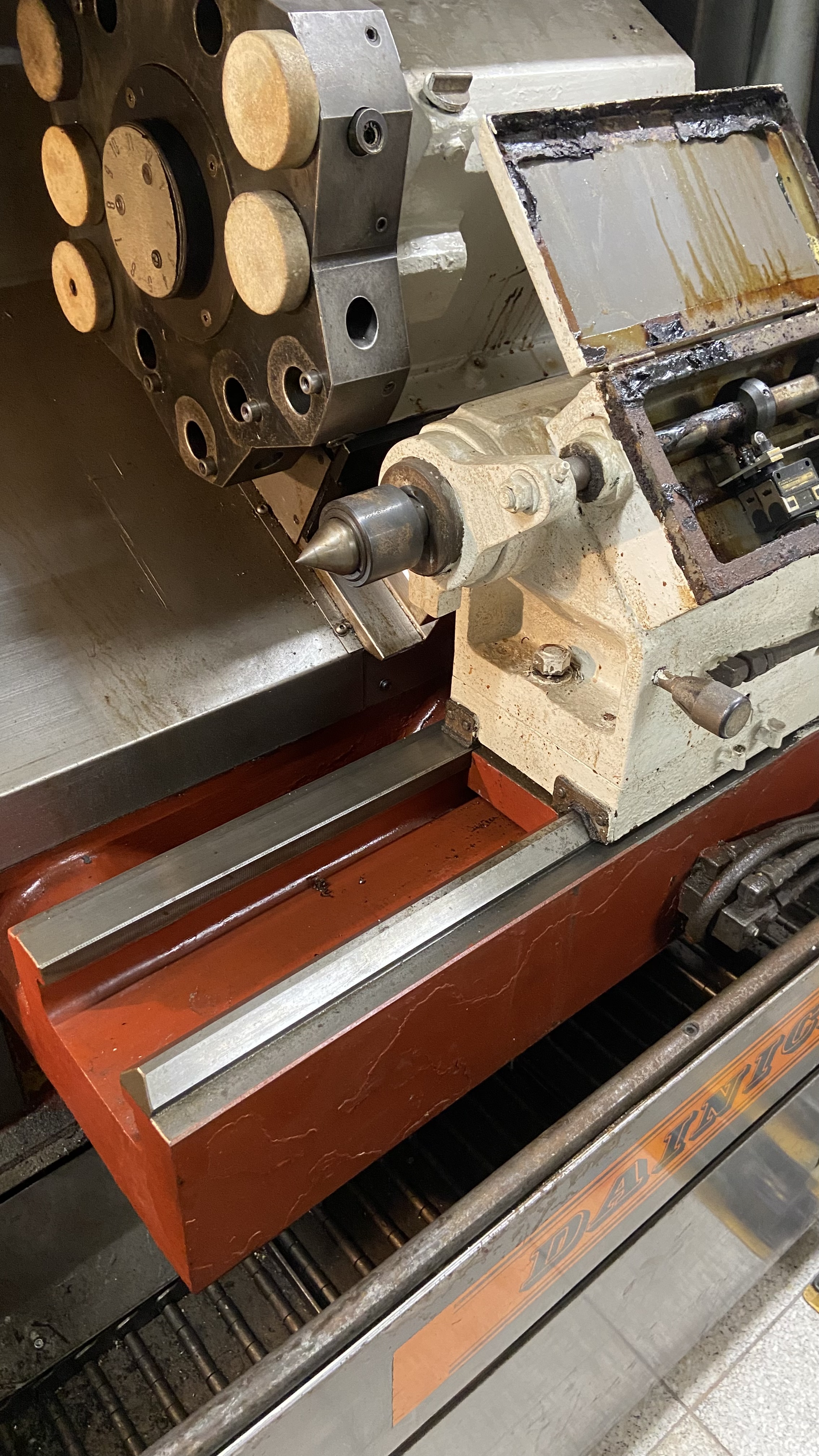

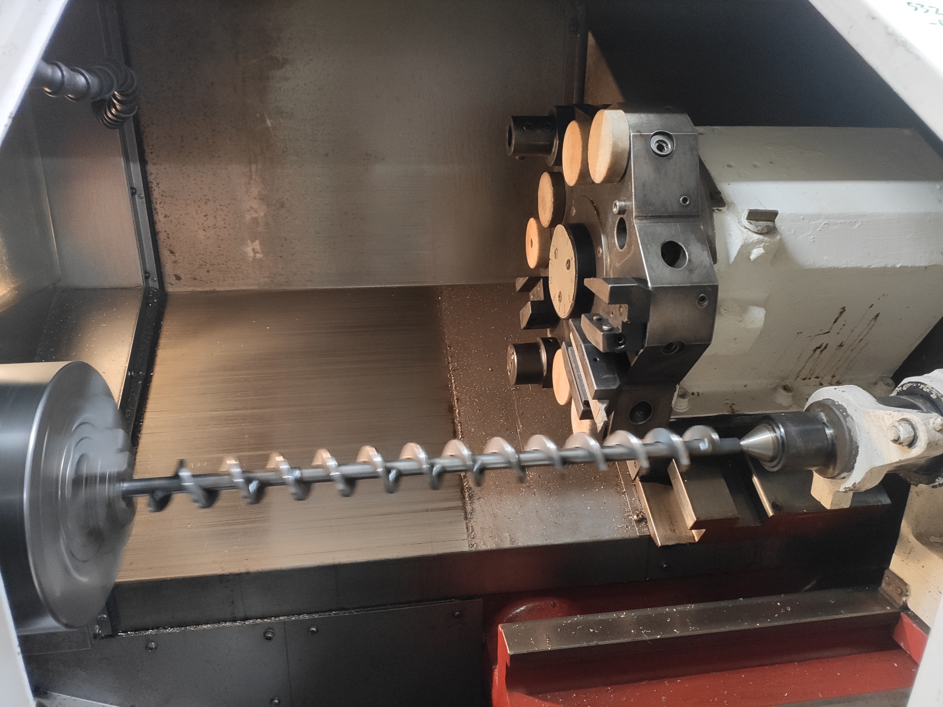

tak se povedlo sehnat další hračku do dílny :D
Akorát mi chybí komplet dokumentace :/
Je tam Fanuc 0-T, 12 držáků, hydraulicky ovládaný koník.

Tak hlavně aby šlapal , v našich končinách to nebude moc rozšířený stroj .
Těším se na výrobky .
Lify
Příspěvky: 1479
10. 2. 2023, 4:17

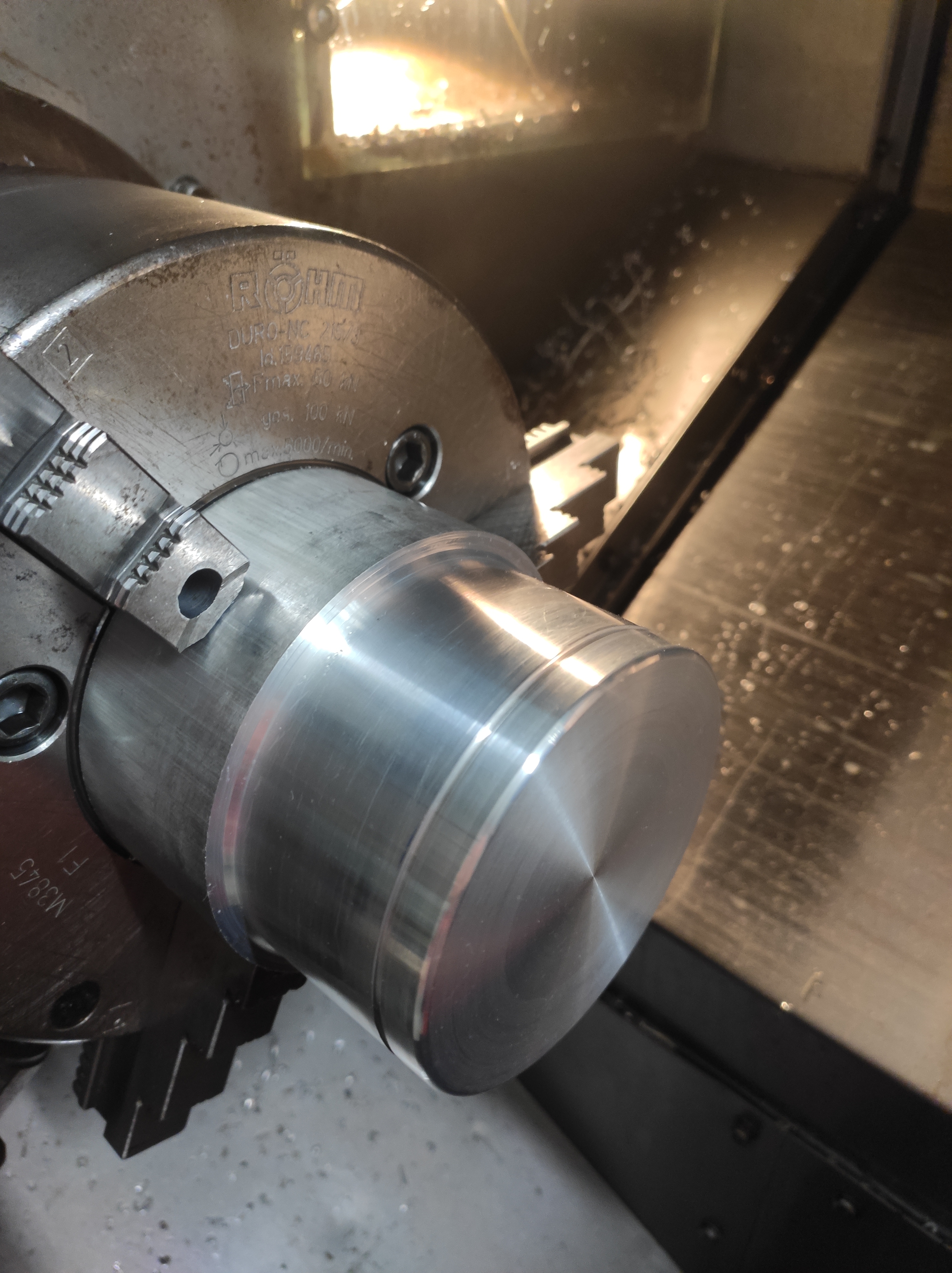

packa píše: 9. 2. 2023, 8:39 Tak hlavně aby šlapal , v našich končinách to nebude moc rozšířený stroj .

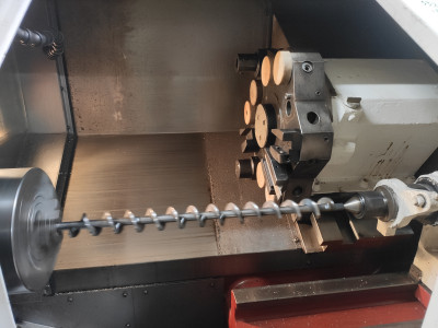

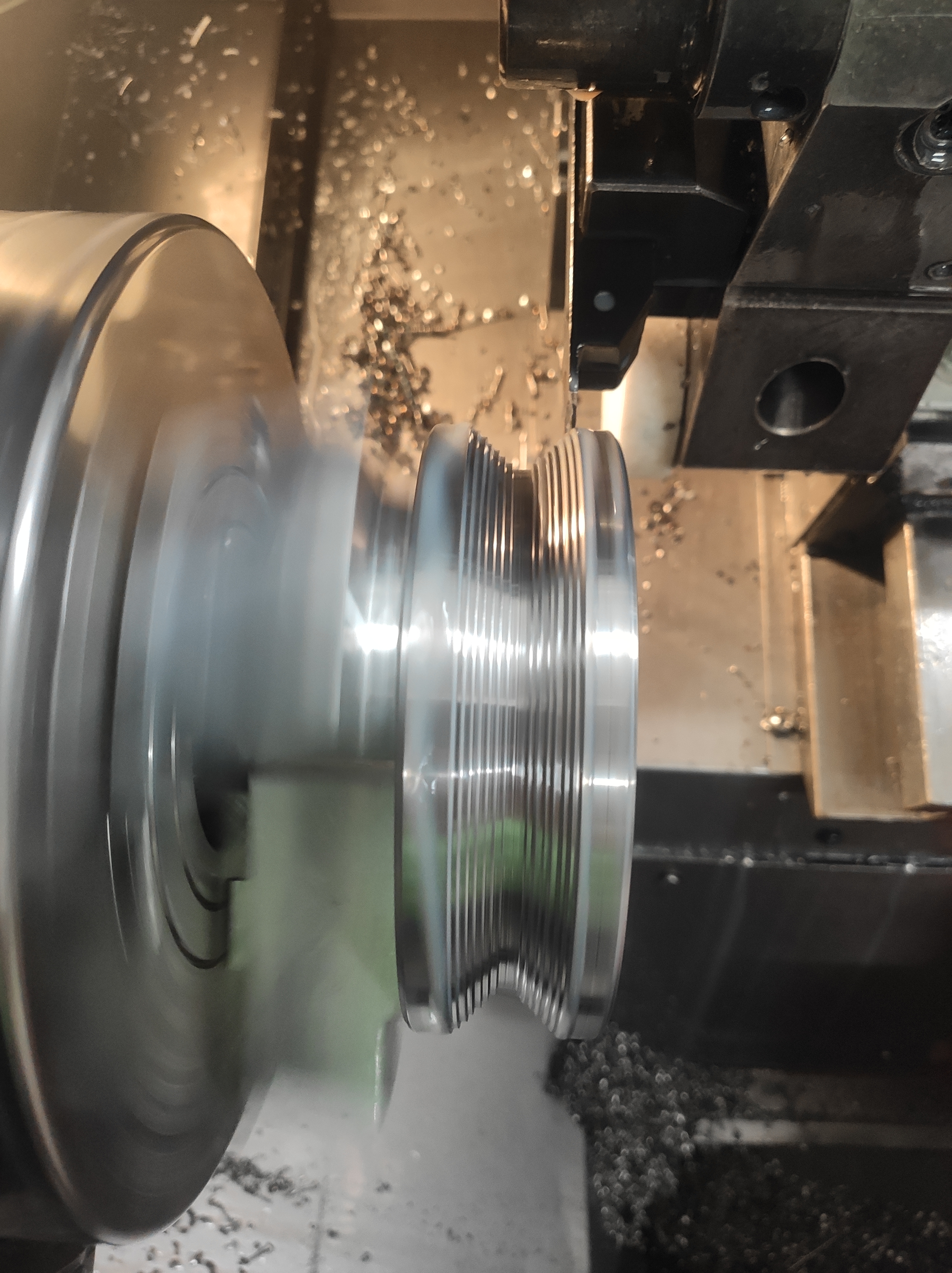

Máš pravdu. Moc jich v Evropě není. Dneska jsem zabral první šponu :twisted: :twisted:

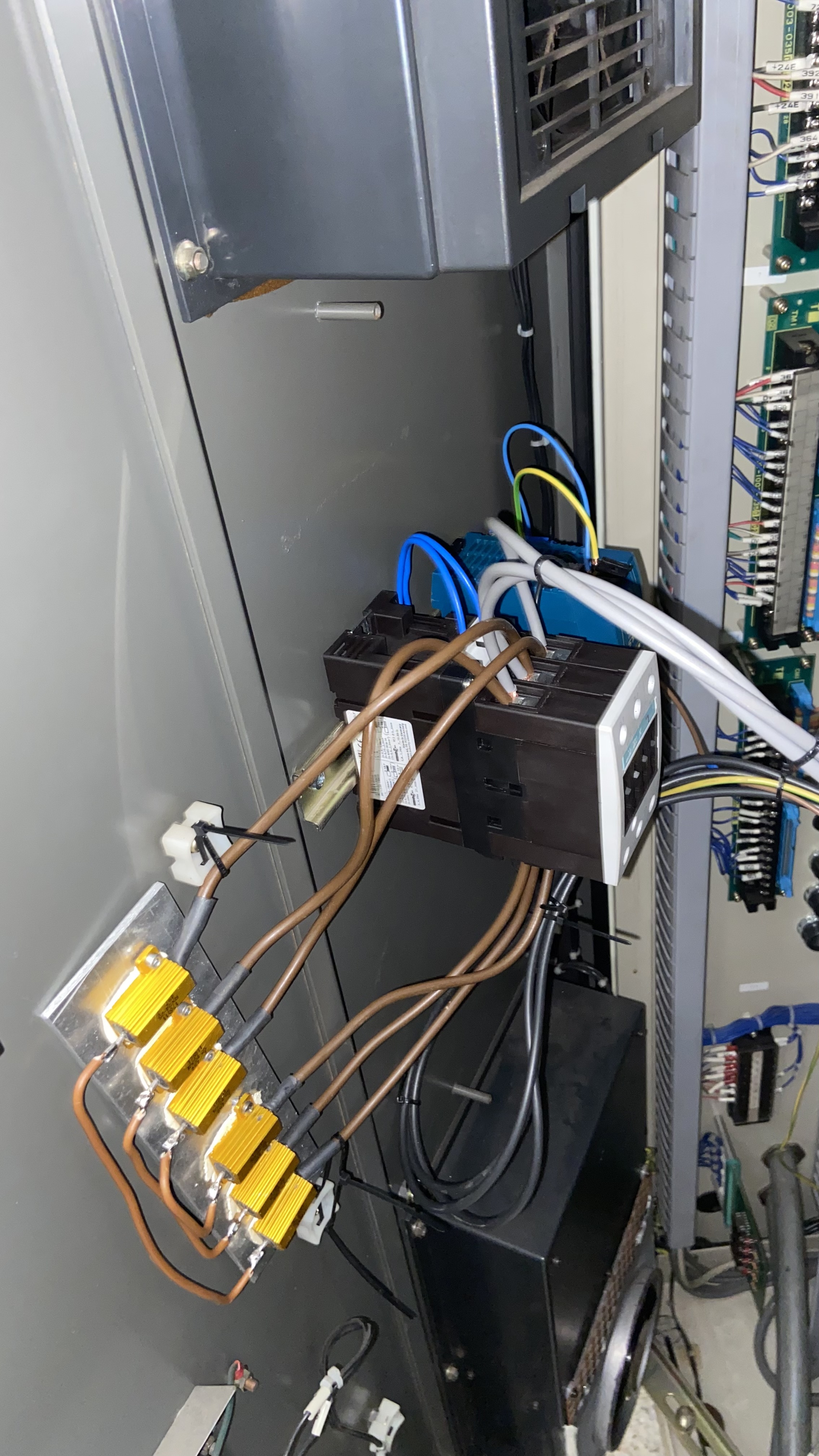

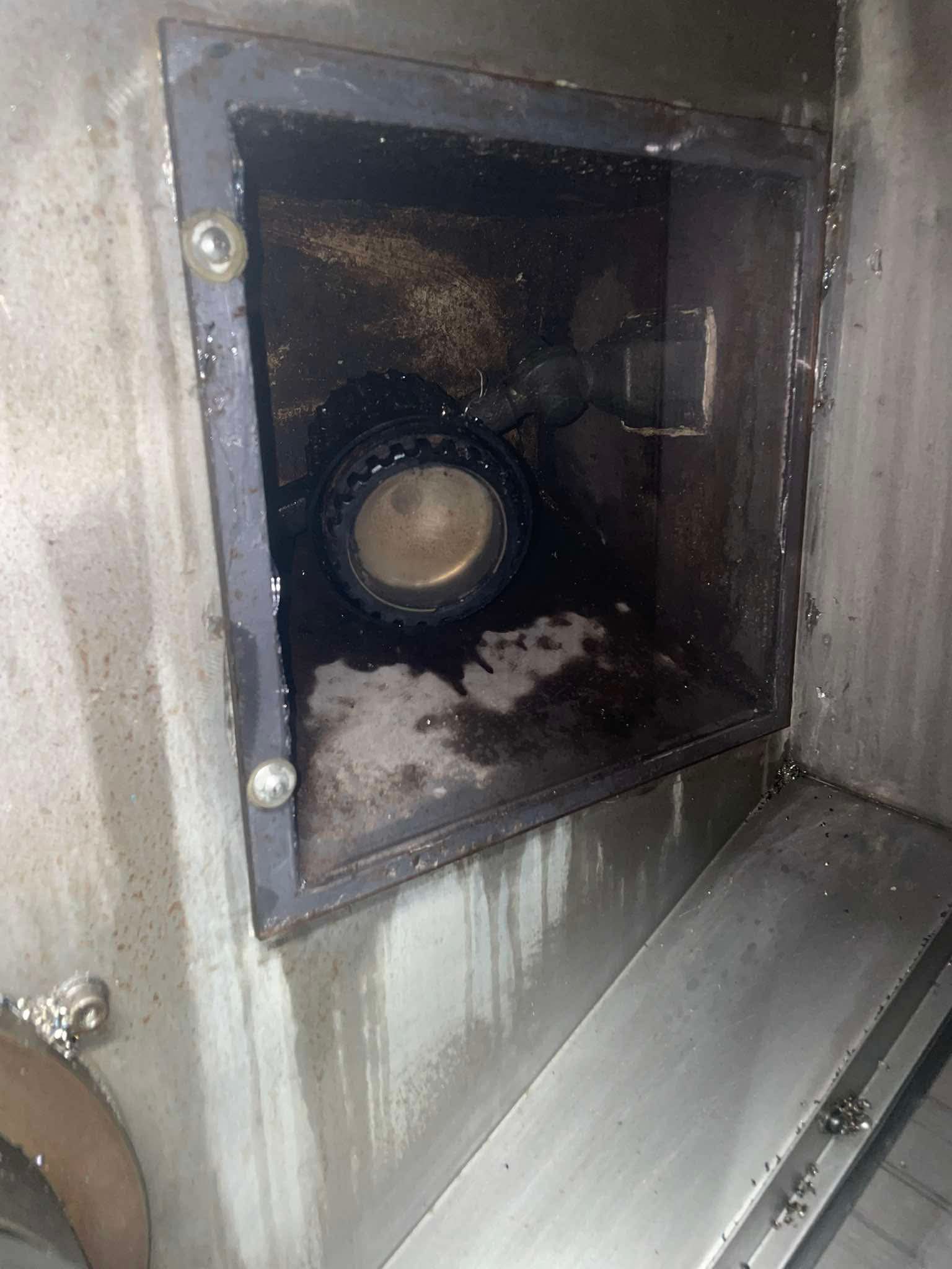

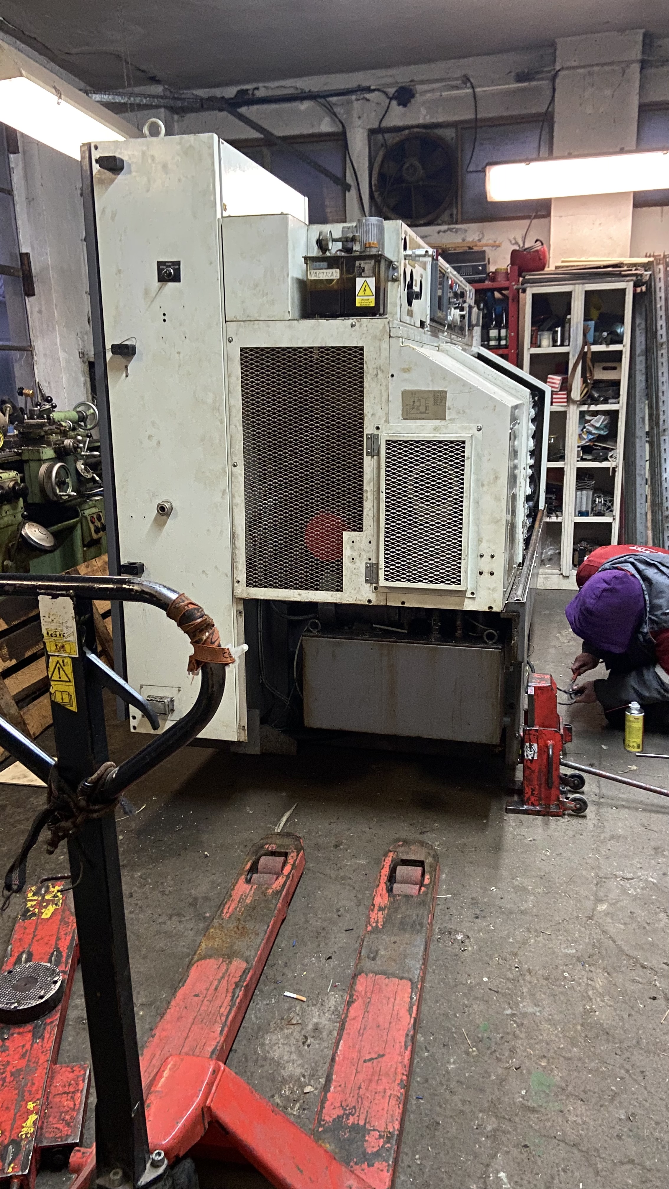

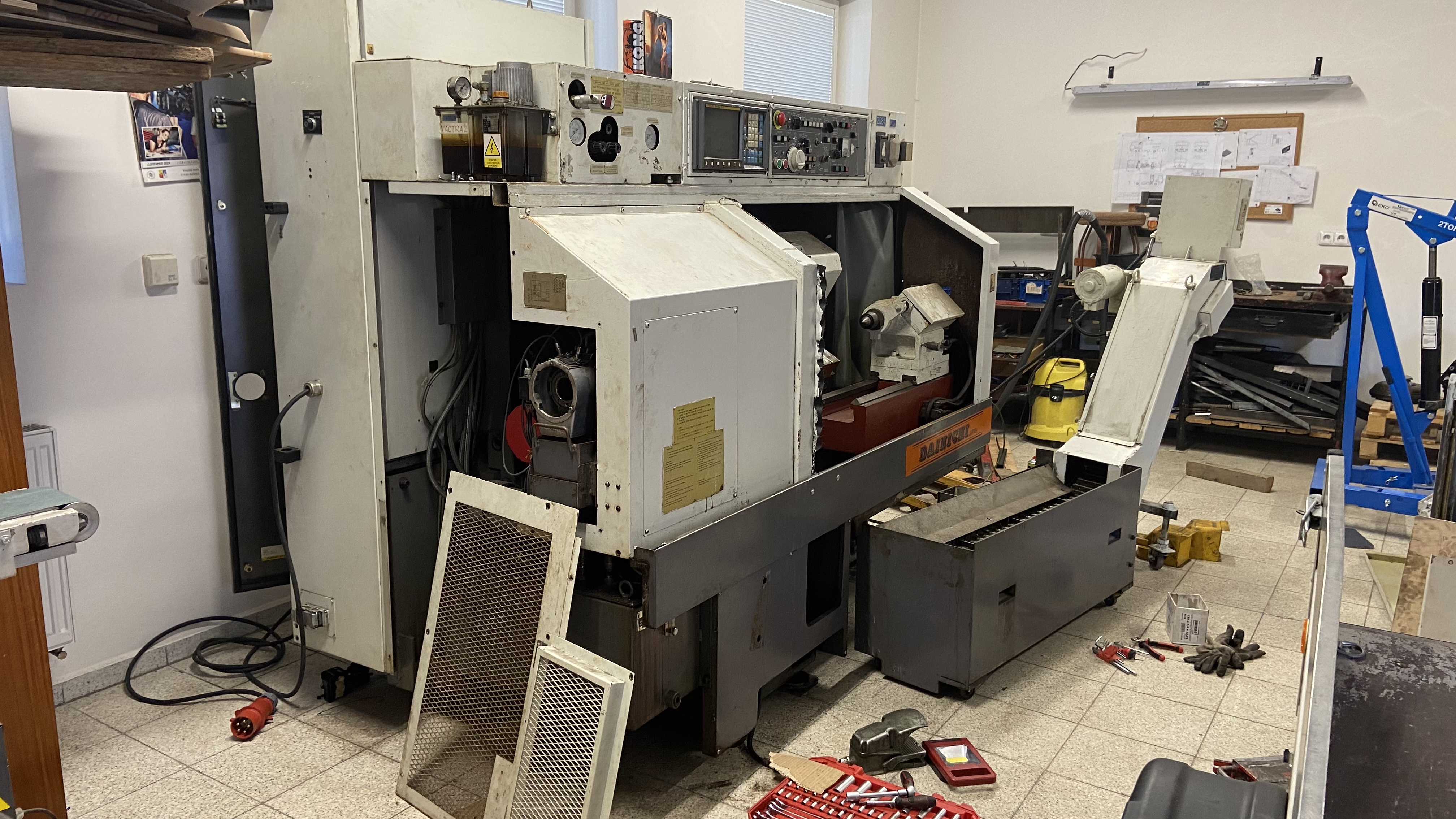

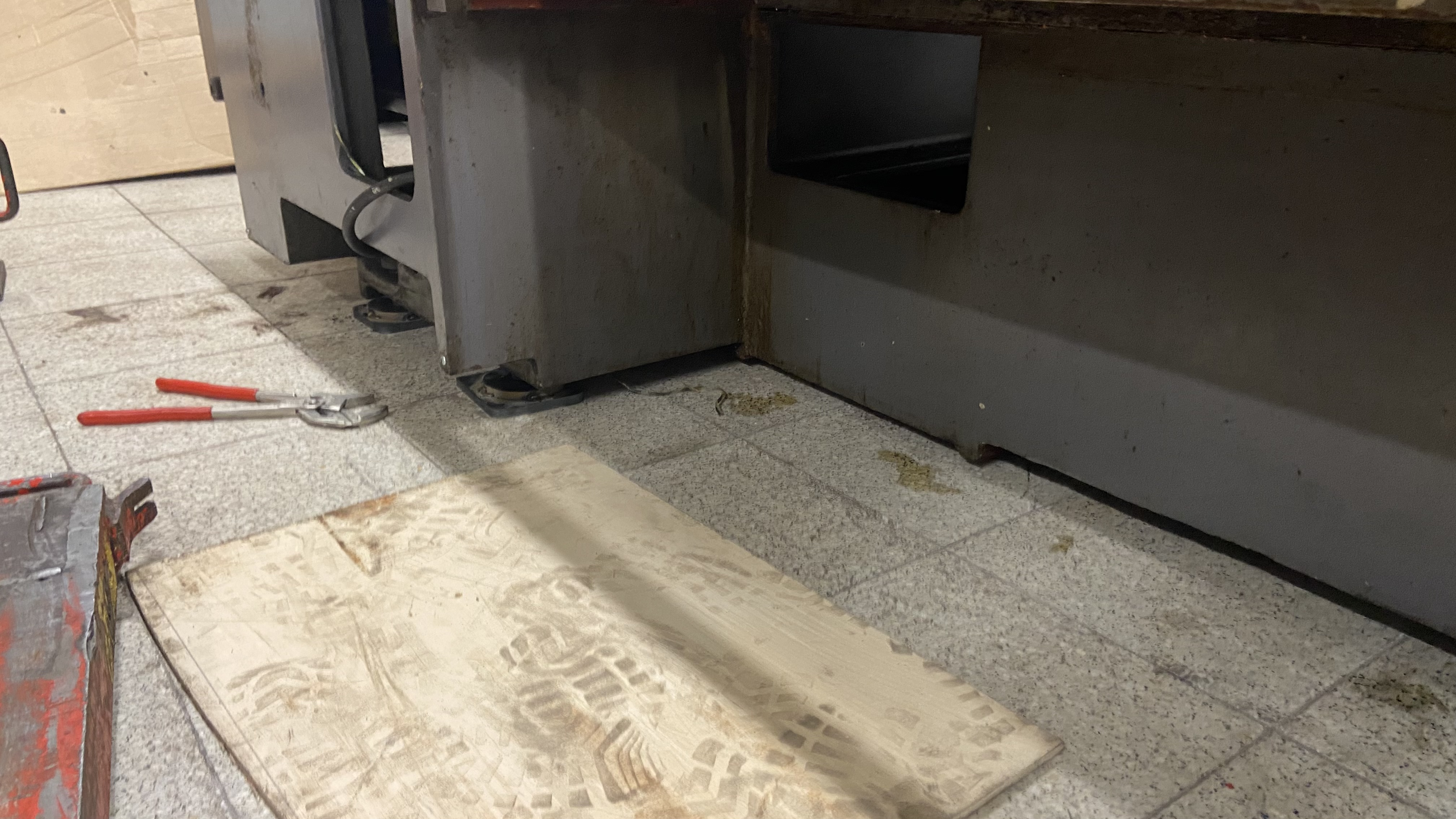

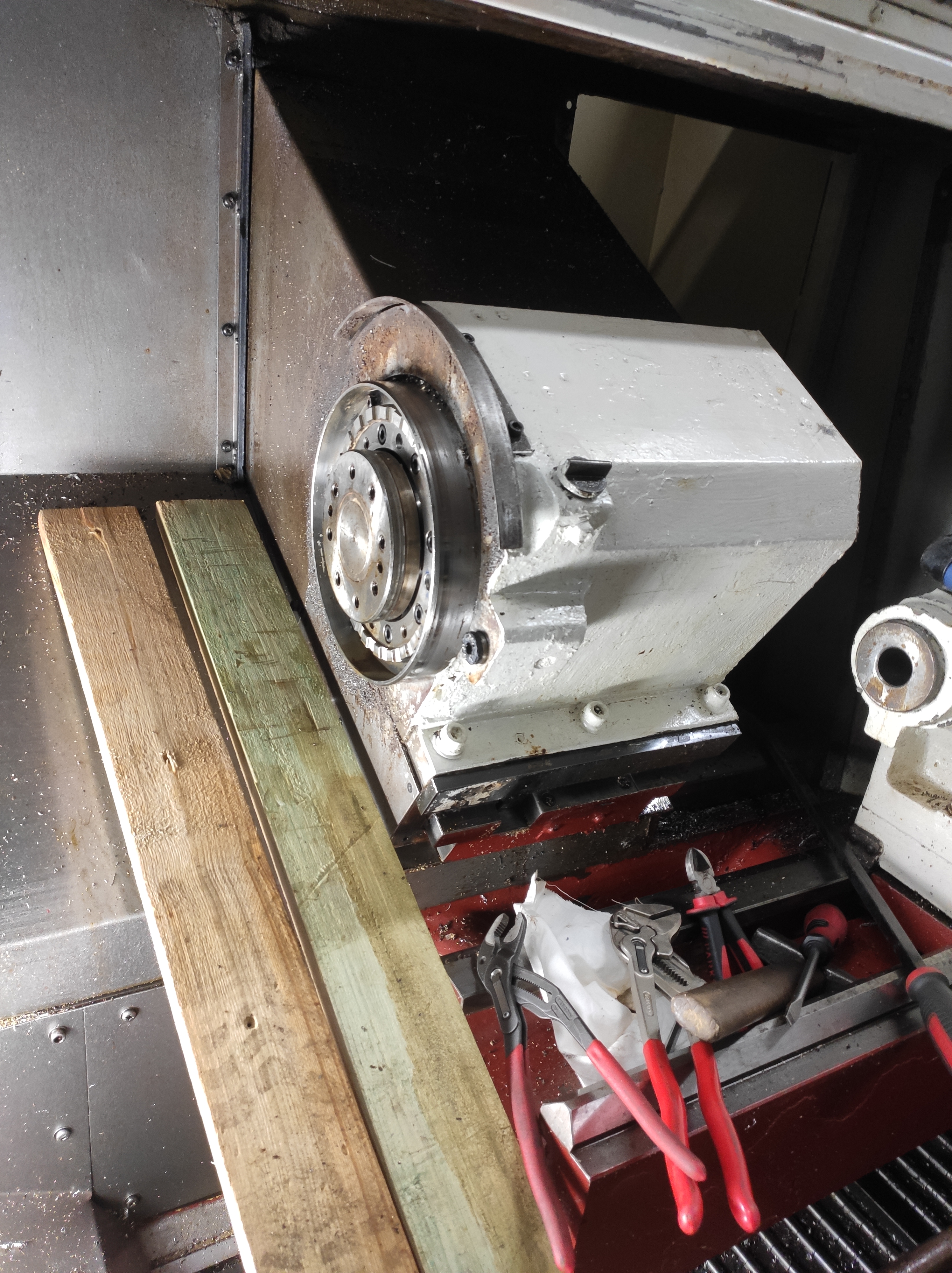

Tak vše je zákrytované, připravené na zapojení dopravníku, zapojil jsem softstart od Robokopa, vyčistil usady v nádržce na mazání.
Teď přišla chvíle na seřízení do osy 🙈

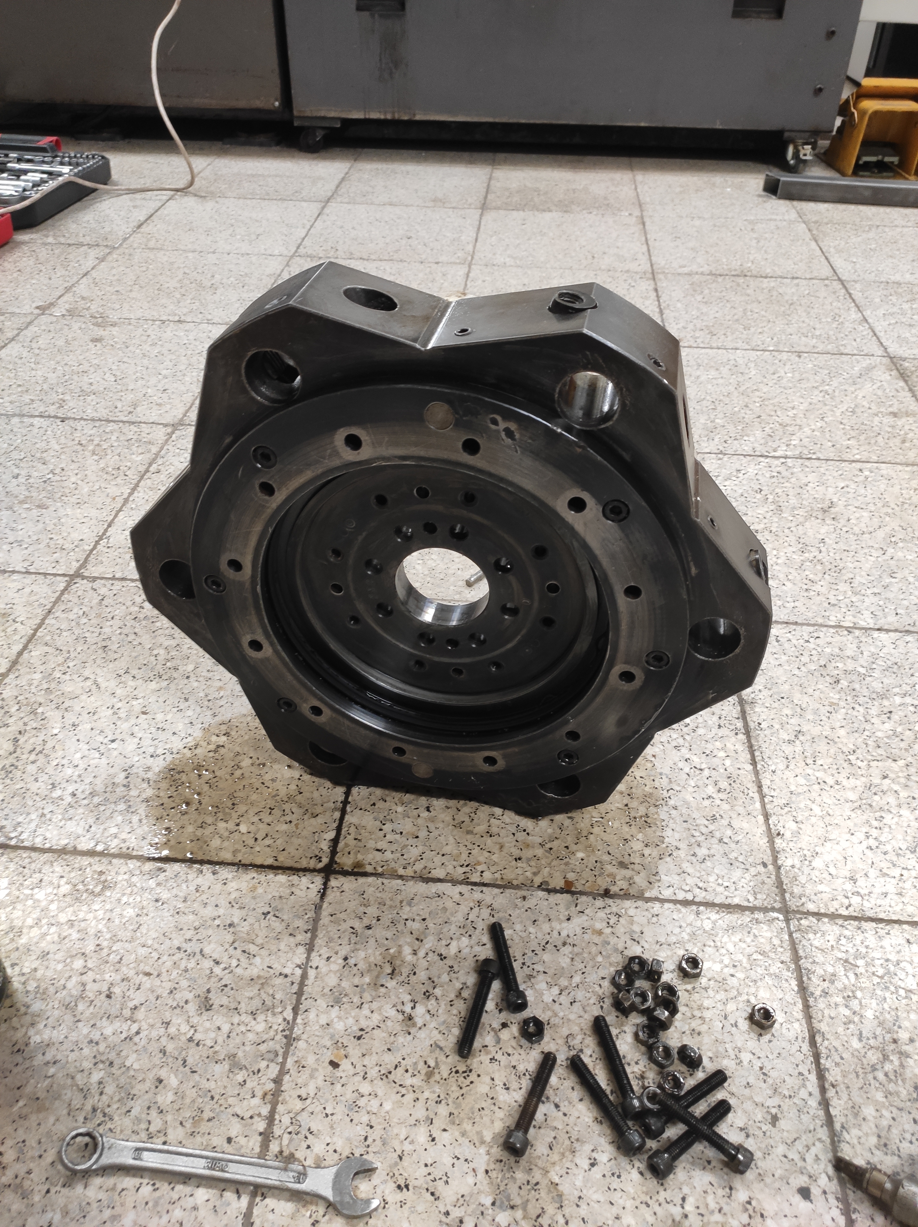

Lify
Příspěvky: 1479
22. 4. 2023, 11:11

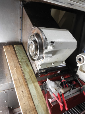

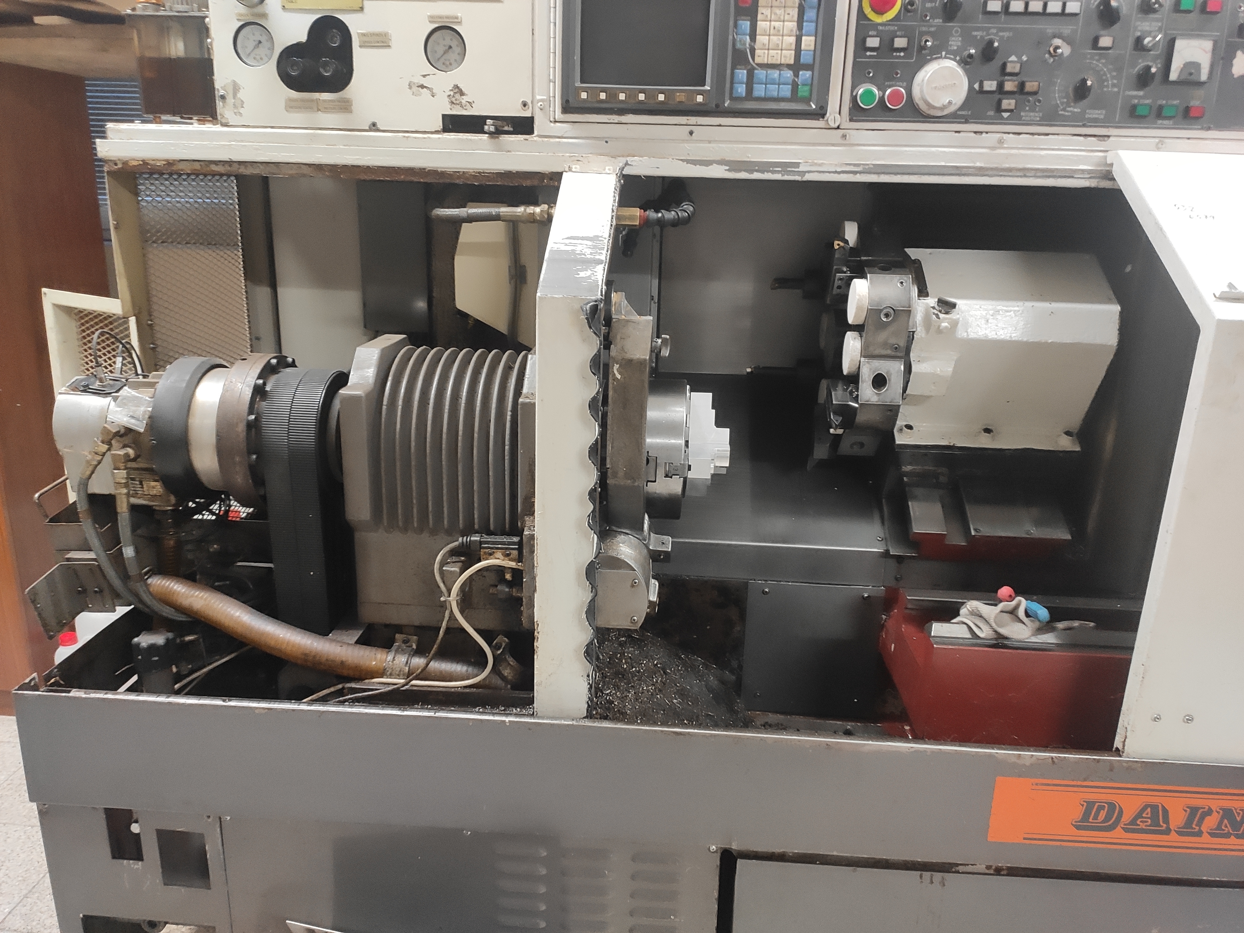

Proběhlo další seřízení vřetena, rozebrání hlavy, vyměnili jsme kolíky, srovnali. Pár fotek dílů :)

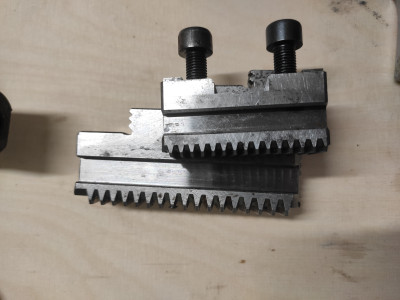

Lify
Příspěvky: 1479

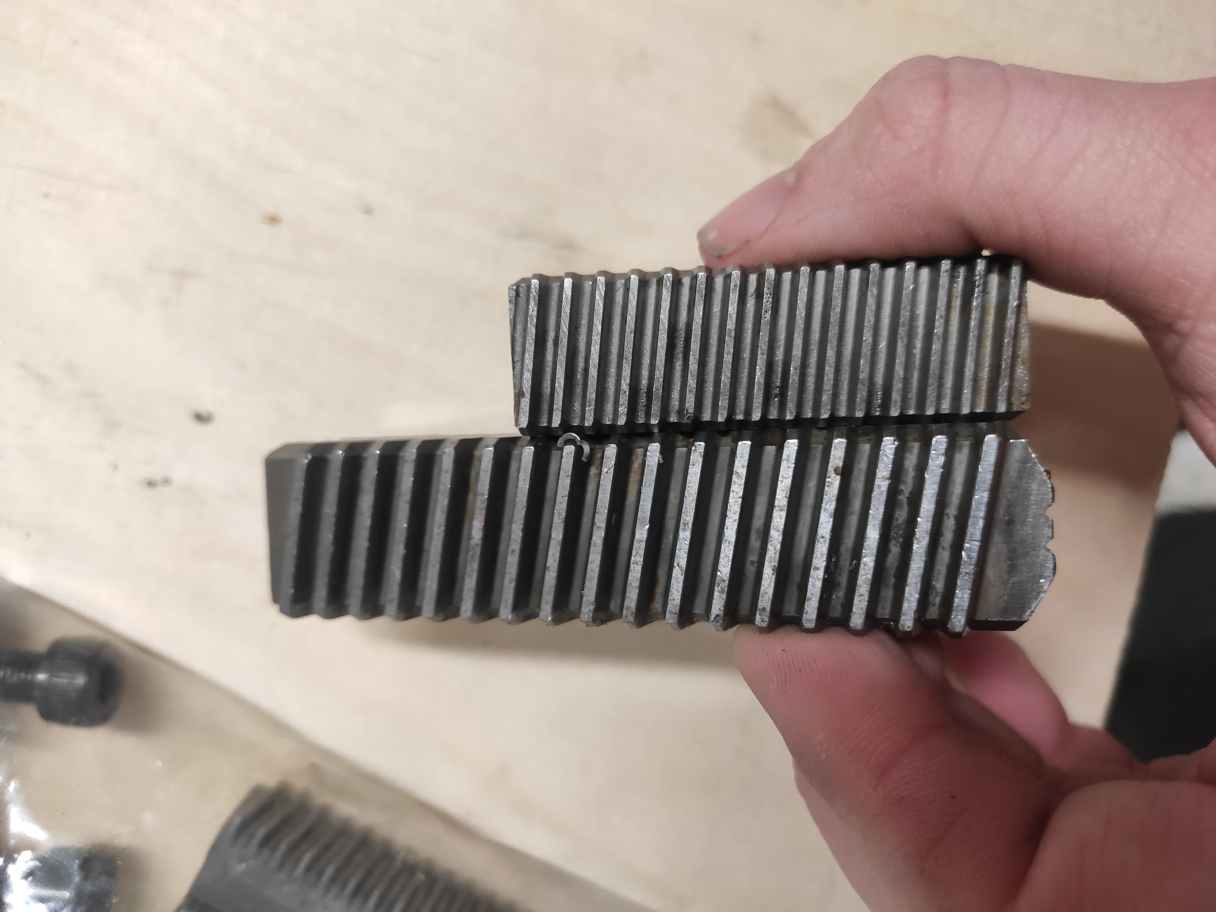

22. 4. 2023, 11:16

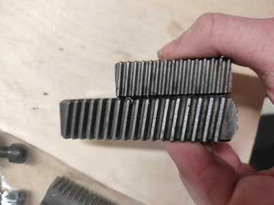

Jinak parádní příběh s kameny... Tady vyjdou na 8 tisíc... Tak jsem objednal z Ebaye za 2500... Po týdnu přišlo a když jsem je viděl, tak jsem měl málem mrtvičku :lol: Na menší sklíčidlo od Rohmu... Naštěstí Němec byl suprový a po dodání hned zaslal peníze zpět :D Takže originály od Rohmu za 6,5k ve slevě od zastoupení v ČR 8)

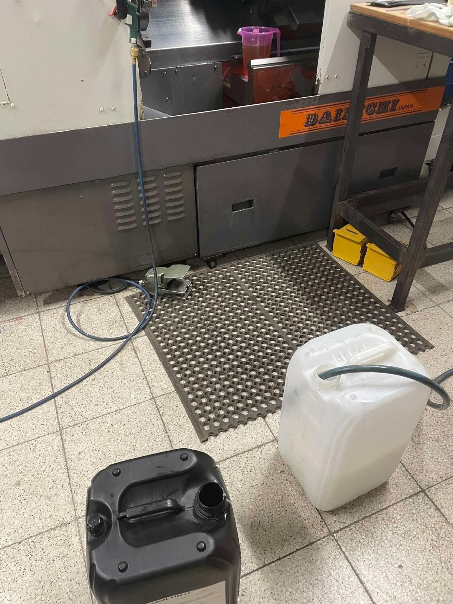

Lify
Příspěvky: 1479
20. 12. 2024, 9:09

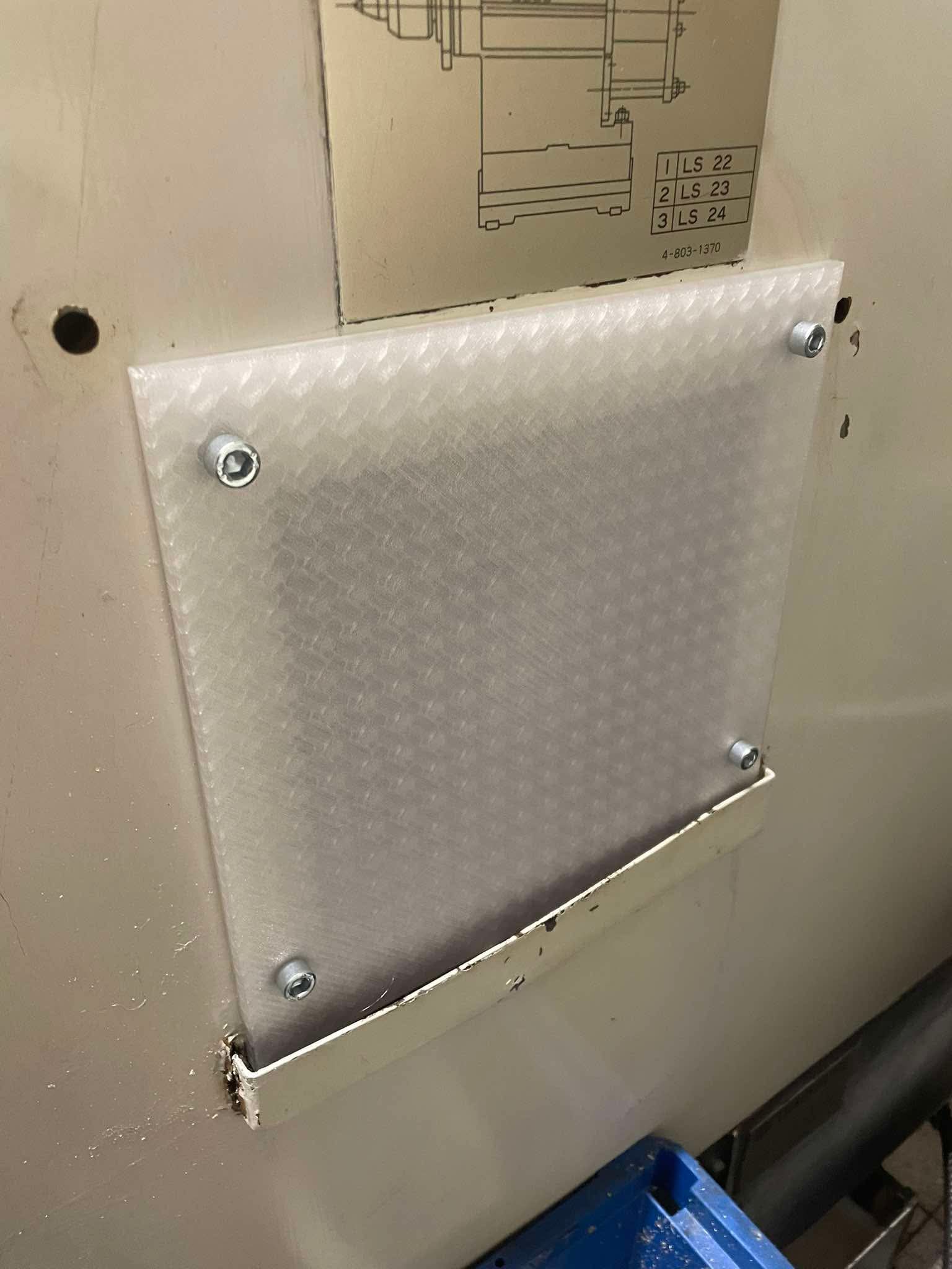

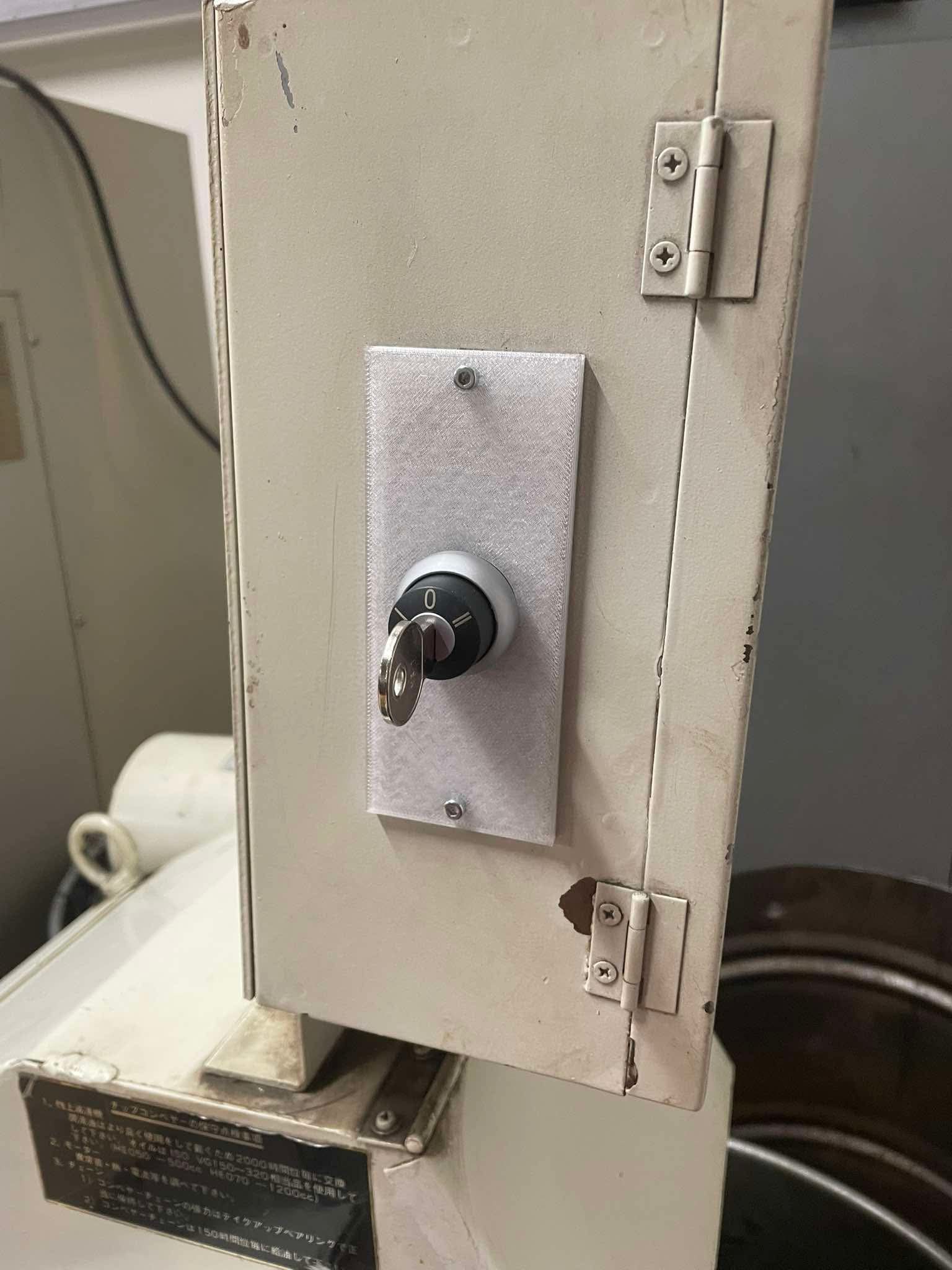

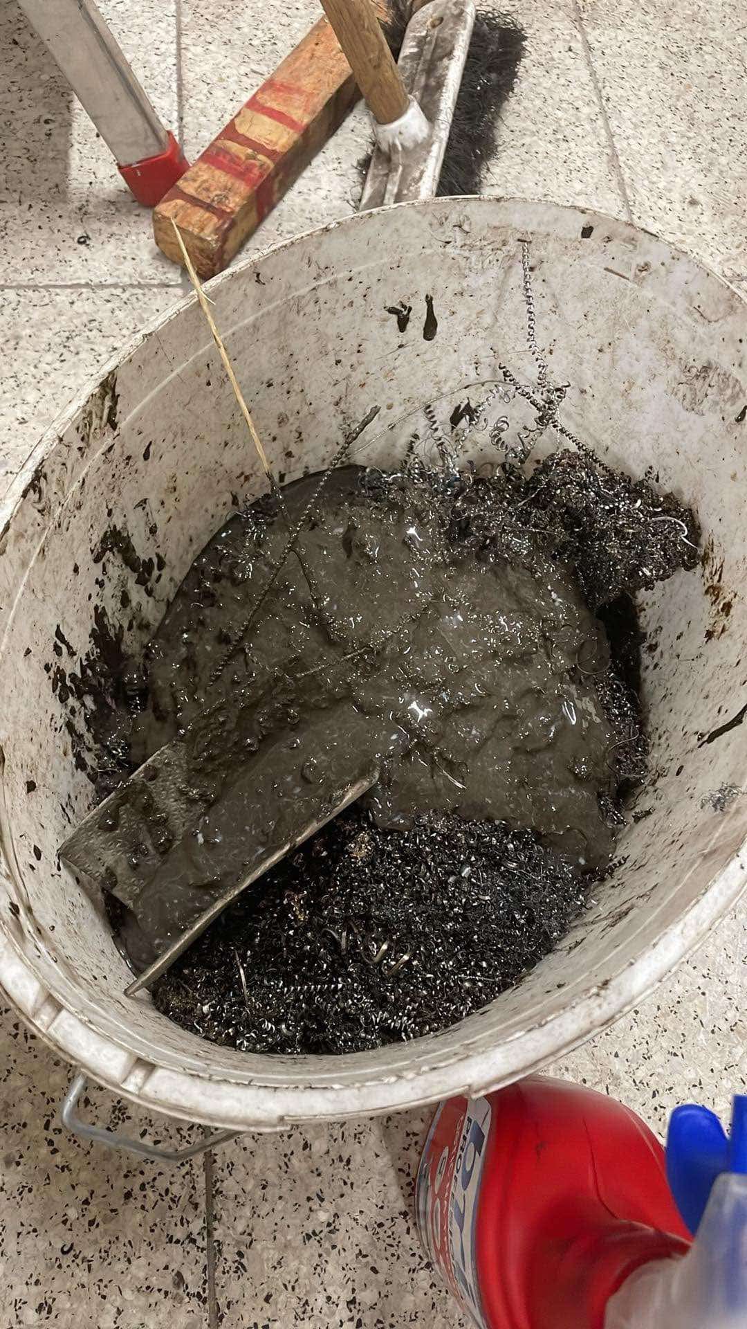

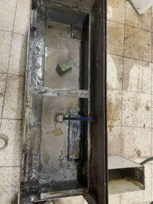

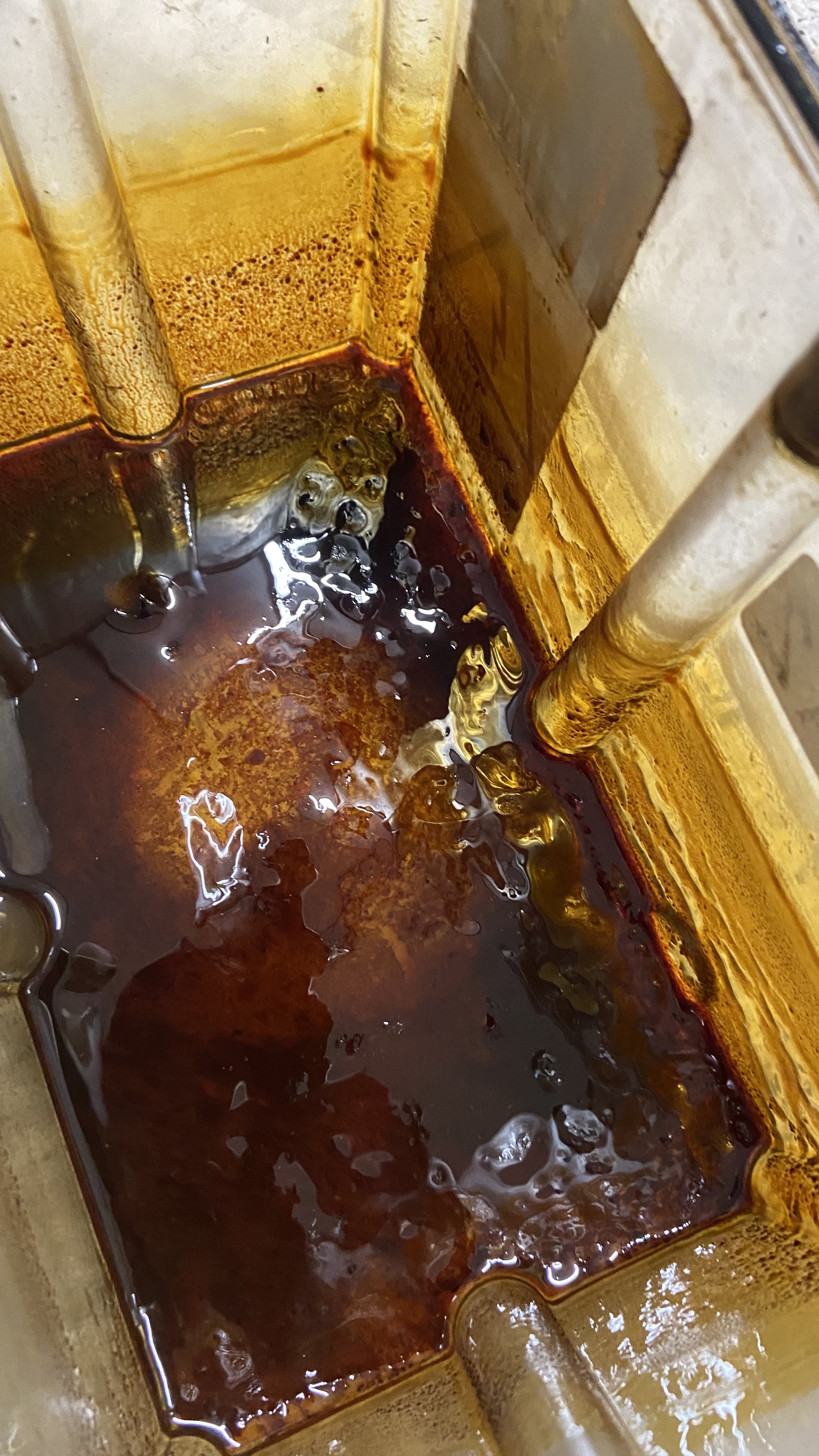

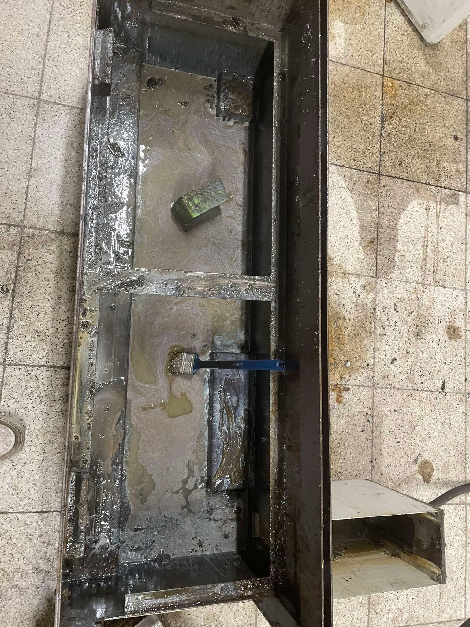

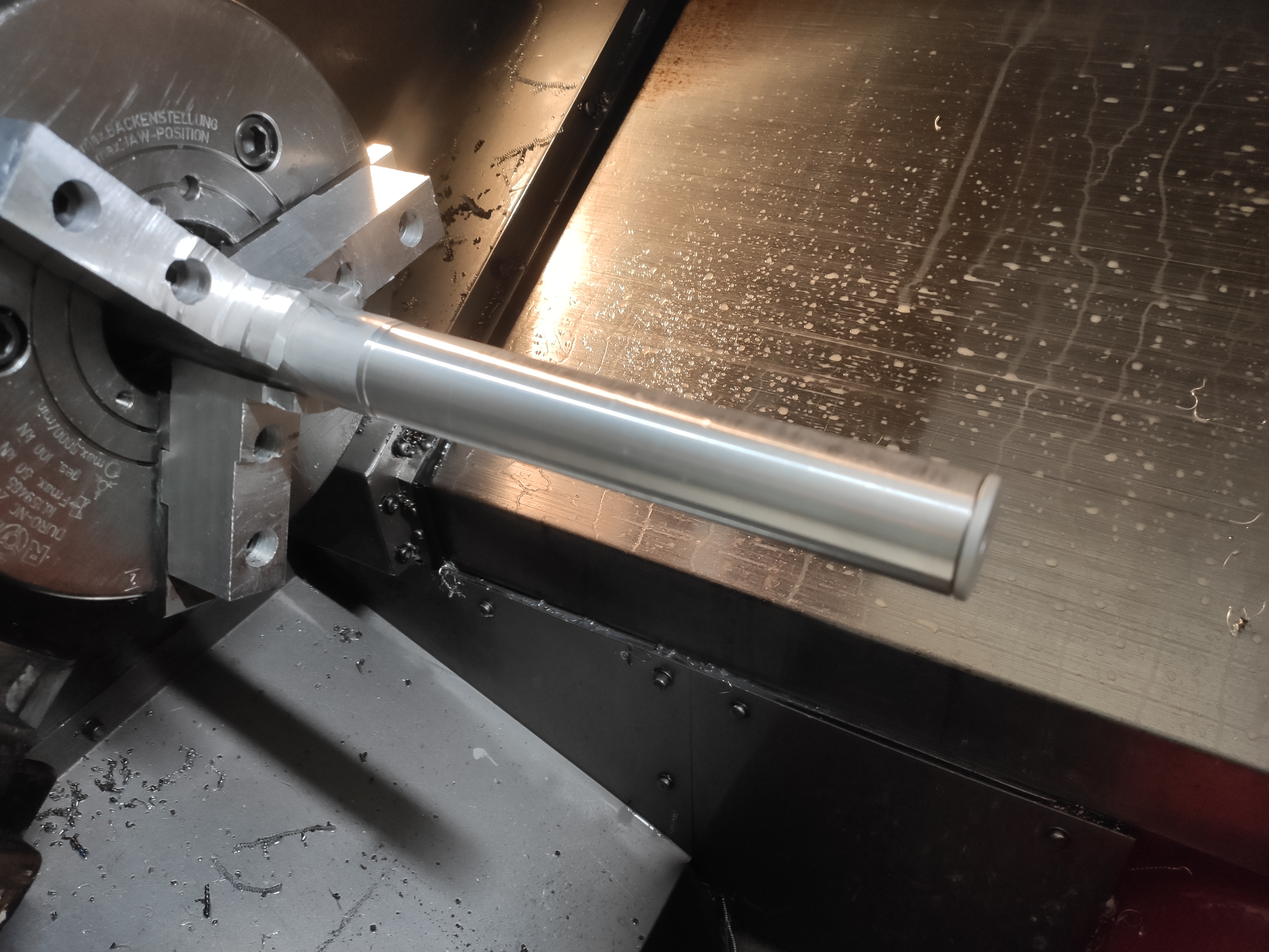

Po dvou letech provozu dostala péči. vyčištěná vana, nová emulze, krytky z tiskárny, nové sklo.... A zase může sloužit.
