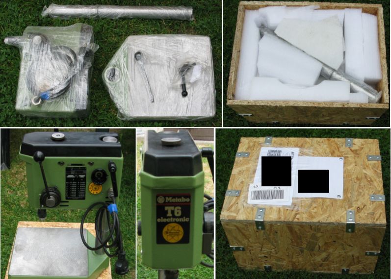

Nedá mi to ale napíši to sem - snad to nevadí.
Na Aukru sem tam kupuji ale toto mne dostalo. :D
Koupil jsem docela levně zánovní vrtačku Metabo T6
Pán co ji prodával měl velice solidní přístup (komunikace) a hlavně zabaleno jak v peřince a hned druhý den doma.
Je to i o tom, že prodejce má ke stroji nějaký vztah a i když se neprodá za vyšší částku nechce jej poslat tak aby se poškodil.
Přikládám foto balení.
To jen pro to, že i na Akru existují solidní prodejci - je jich moc málo ale jsou.

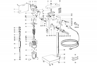

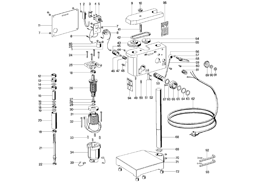

Náhodou manuál k té T6 nemáte?
mikiki
Příspěvky: 777
Registrován: 5. 1. 2011, 4:33
Bydliště: Vysočina
17. 1. 2023, 7:56
Ne, návod jsem neobdržel.
Mám jen tento rozpad, nic jiného jsem na netu nenašel :-(

Je to pěkná malá vrtačka na stůl. S dobrým sklíčidlem ani malé vrtáky na PCB nehází. Co je trochu divné je umístění vypínače na boku, ale dá se na to zvyknout. Měnil jsem u ní přívodní šňůru, stará gumová se už rozpadla. A dostala nový dlouhý "sloup", broušenou vodící tyč d35x700. Takže teď není problém s pracovní výškou i u vysokých předmětů.

mikiki píše: 17. 1. 2023, 7:56 Ne, návod jsem neobdržel.
Ve skutečnosti je to nejspíš Genko TB6, Metabo to akorát prodávalo pod sebou.
Genko už neexistuje, bylo to toto
Dělali i jiné vrtačky a stroje.
https://www.holzwerken.de/museum/herste ... nger.phtml
