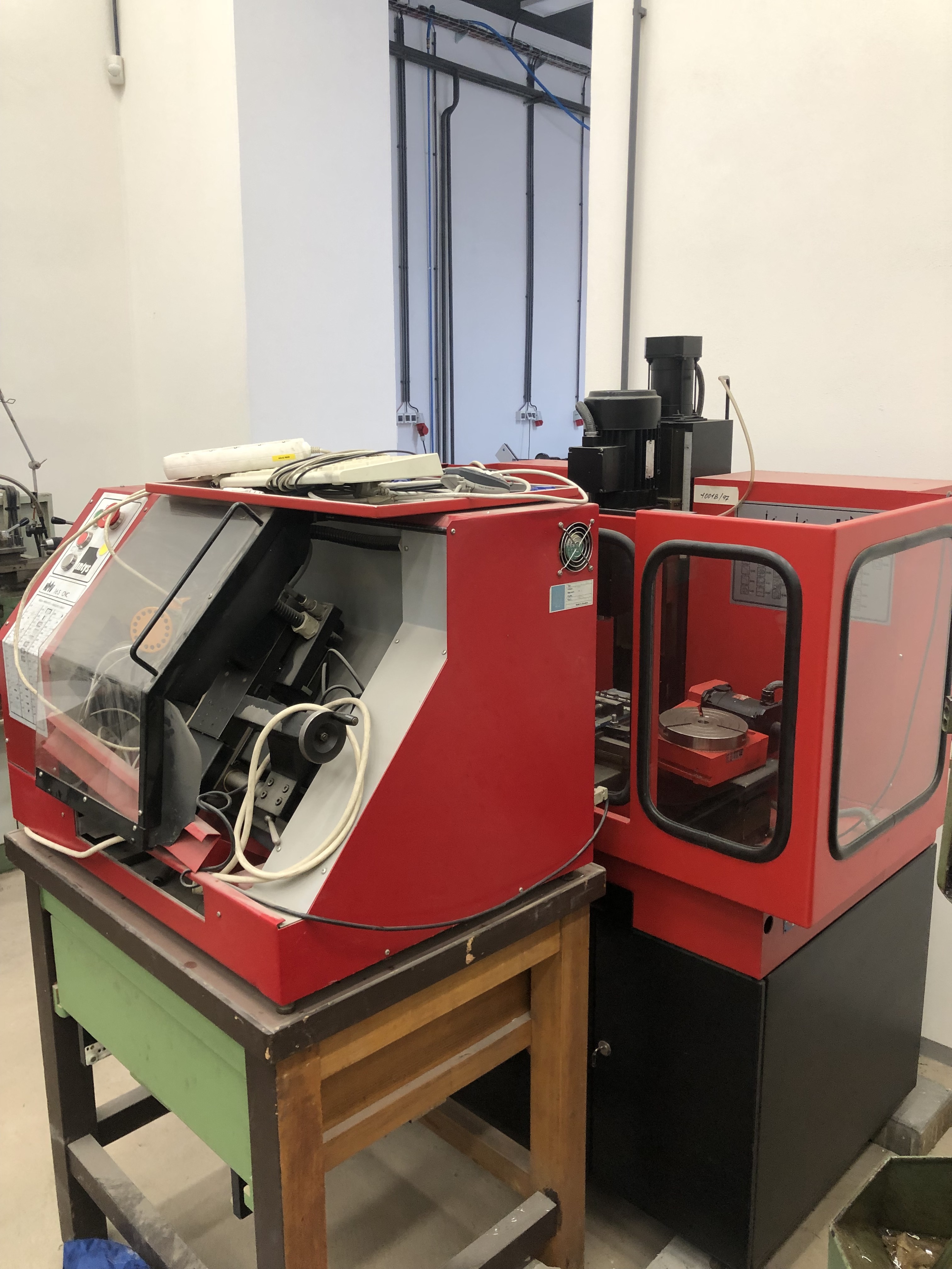

petr11
Příspěvky: 11
Registrován: 23. 11. 2015, 6:22
15. 2. 2023, 6:50

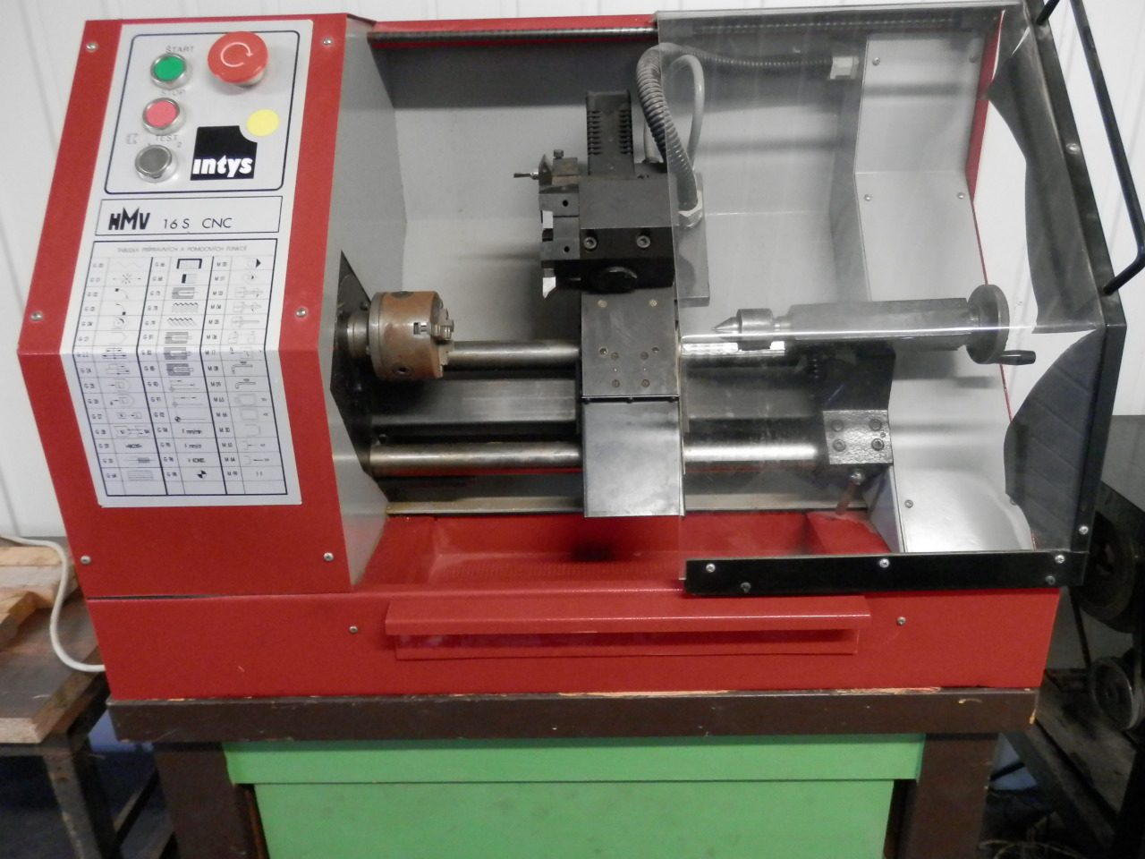

Dobrý den, mám soustruh Suf 16 cnc s revorverovou hlavou na 6 nástrojů, prosím najde se někdo kdo mi pomůže ho sprovoznit,tel.734167878
dokumentaci ani PC nemám,příkládám foto.
Naposledy upravil(a) petr11 dne 15. 2. 2023, 9:13, celkem upraveno 1 x.
Narex
Příspěvky: 247
15. 2. 2023, 8:21
Máš k nemu PC? Nejakú dokumentáciu z neho mám ale asi len programovanie, pozriem sa na to. Prerábal som ho na mach3.
zz912
Příspěvky: 1619
15. 2. 2023, 11:45
Další alternativou může být předělávka na LinuxCNC. Dělal jsem tohle: https://zz912.webnode.cz/numco-kc6/

josef.polasek
Příspěvky: 65
Registrován: 13. 8. 2022, 11:23
28. 5. 2024, 7:26

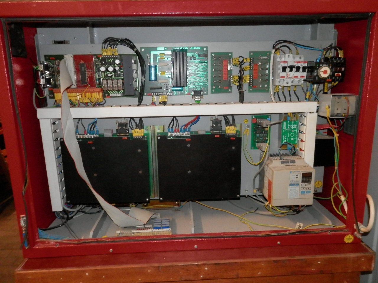

Pokud.k němu nemáš PC tak jek budeš muset předělat na jiný řidící systém. Původní systém se téměř nedá sehnat bez puvodní karty která byla v původním PC. Já šel do Linux CNC v kombinaci s mesa kartou. Vyměnil jsem pouze drivery a musel teda předělat kabeláž, ale už mi to funguje.
