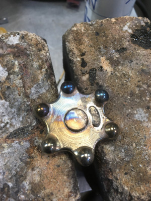

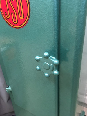

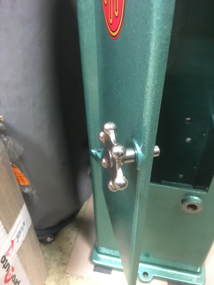

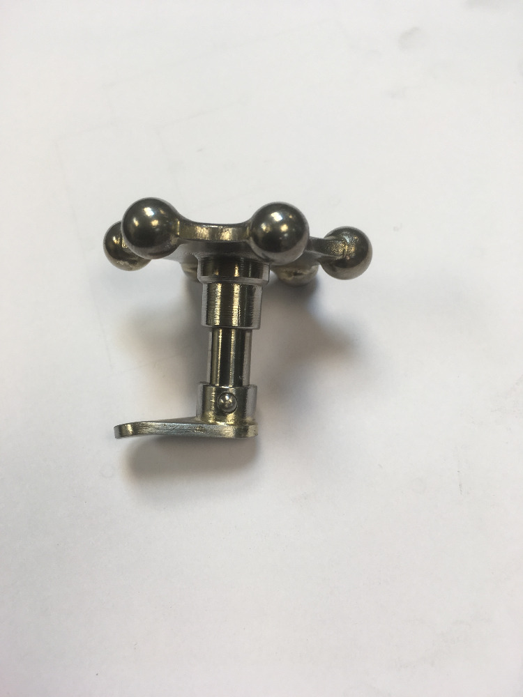

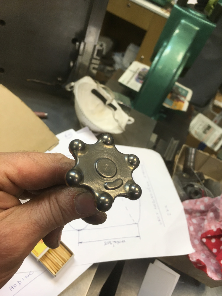

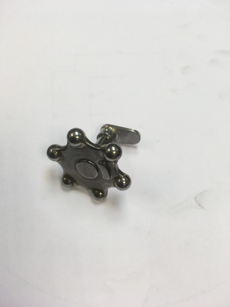

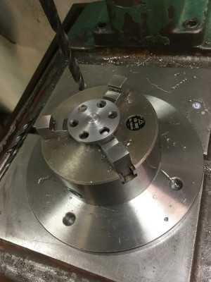

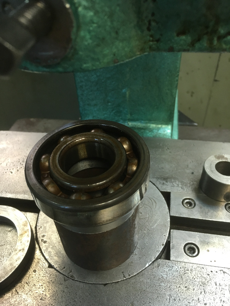

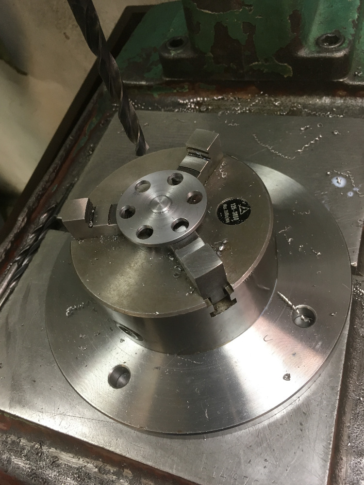

Dobrý den

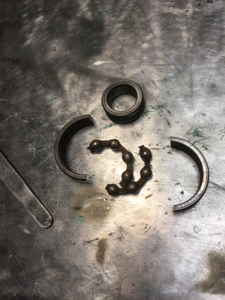

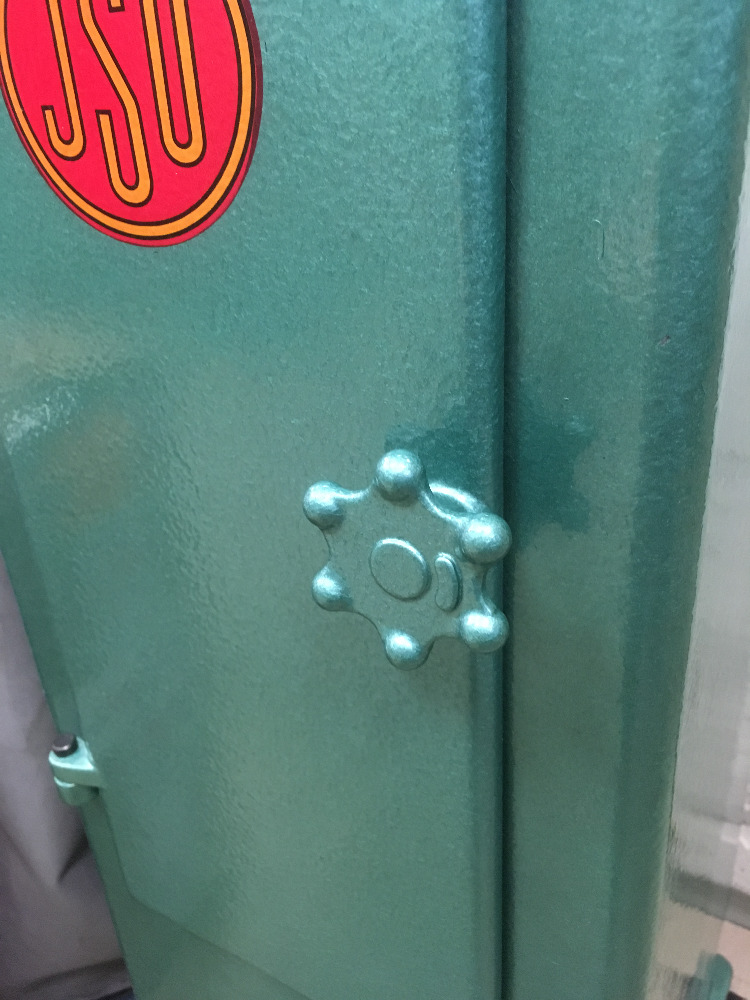

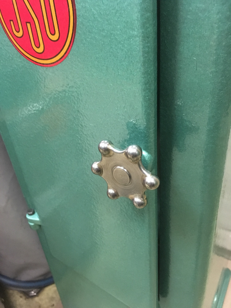

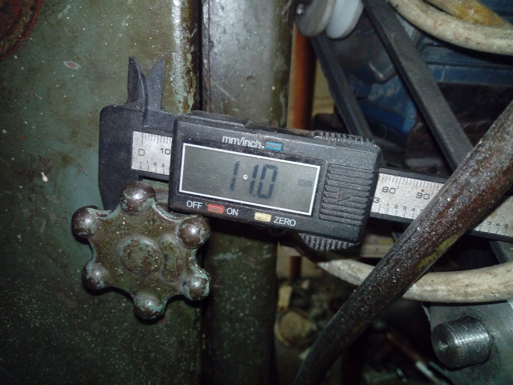

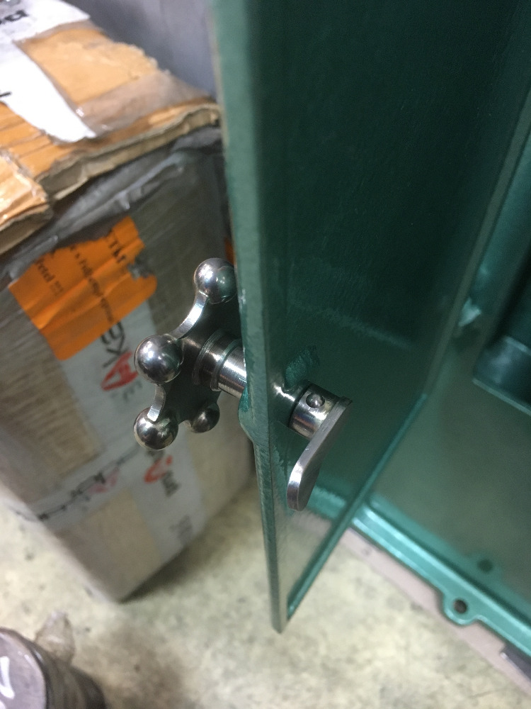

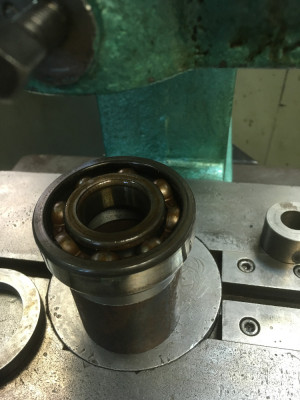

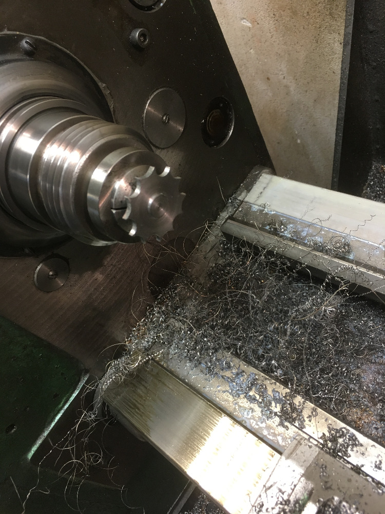

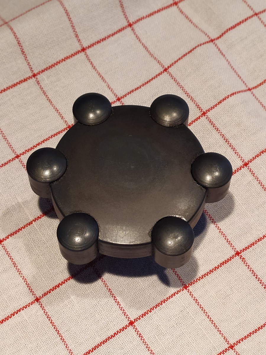

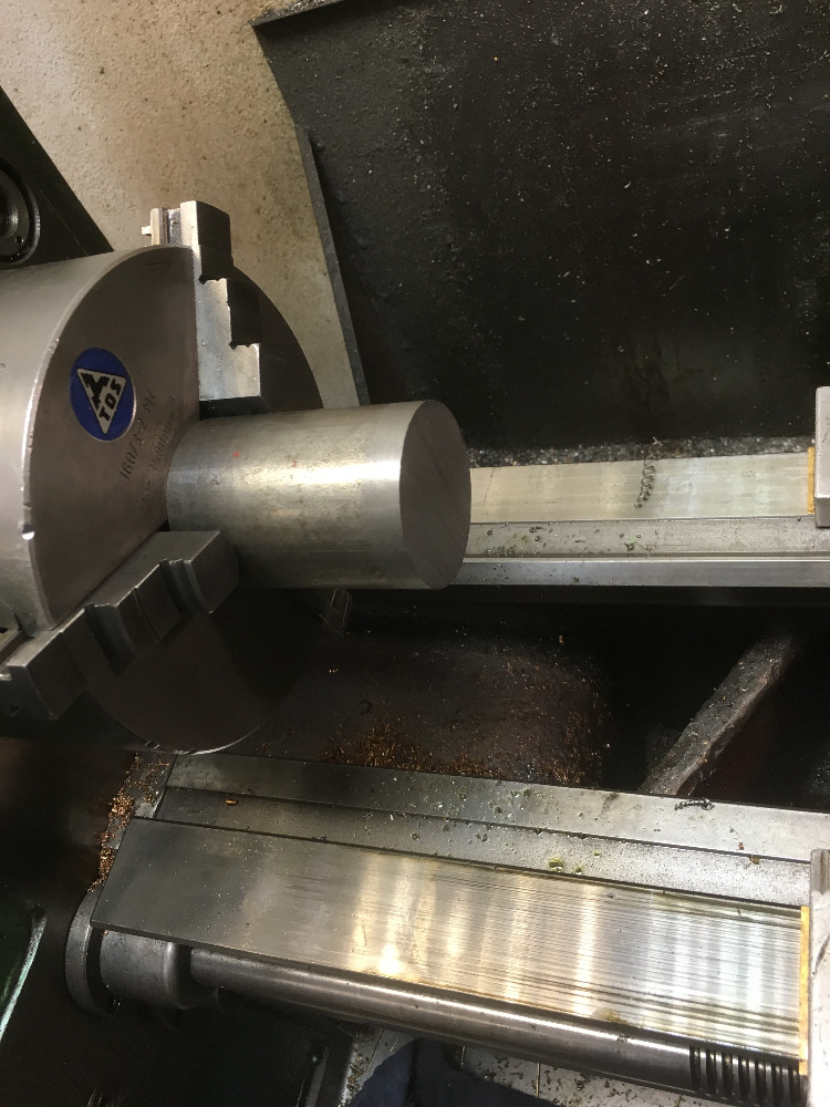

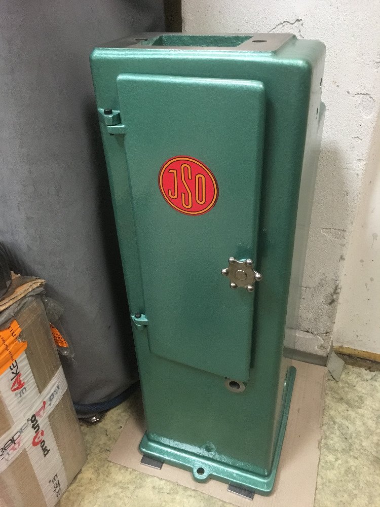

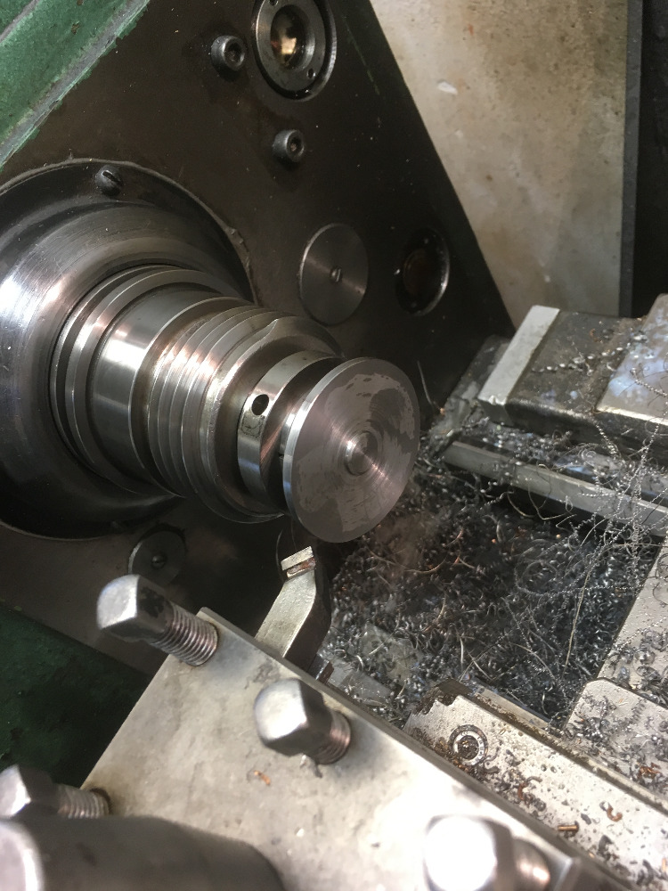

Na mém soustruhu mi v minulosti chyběl originální " obrtlík " u dvířek a tak jsem si nechal poslat fotku a pok už se to zhmotnilo v dílně.
Dneska jsem narazil na ty fotky a tak mne napadlo to sem přidat , jako případná inspirace, pro někoho, kdoby to chtěl taky vyrábět.
Zdravím Štěpán

Pekne si sa vynašiel a pohral👍

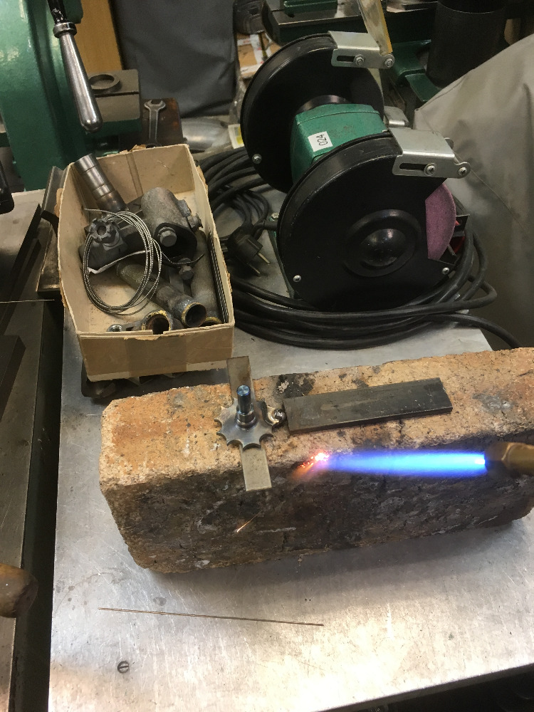

Ako si robil ten výstupok v tvare ladvinky?

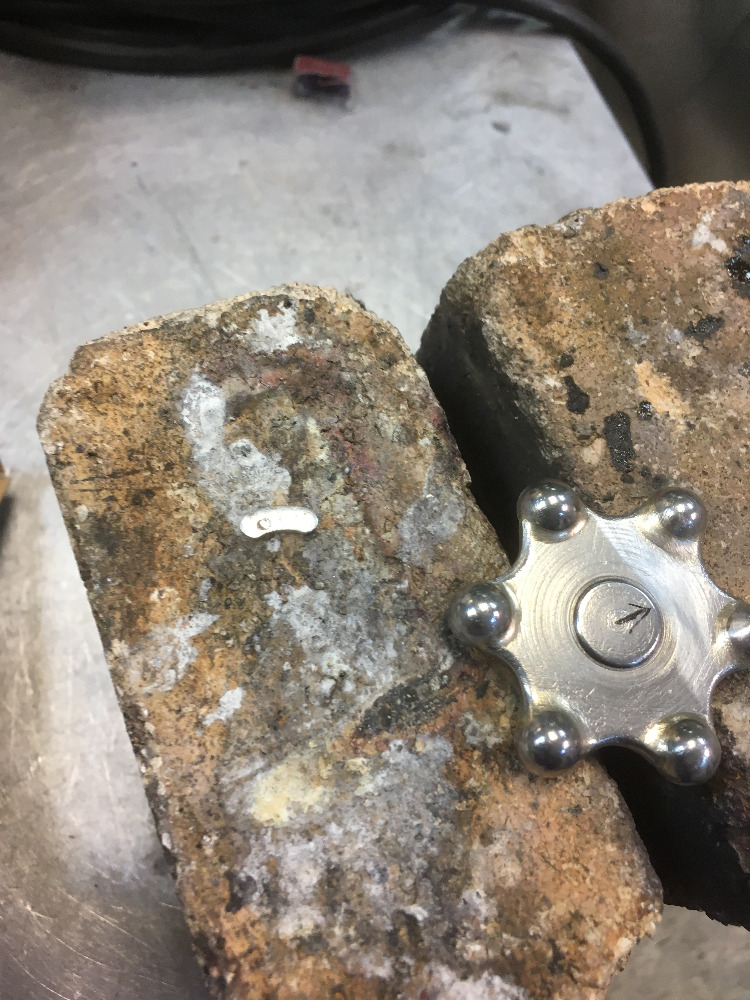

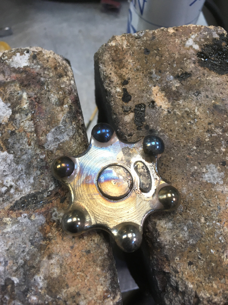

Dobrý den
Ledvinka je vyrobená z kousku plechu a připájená jako koule z ložiska.
Zdravím kolegu s obrtlíkem :D Štěpán

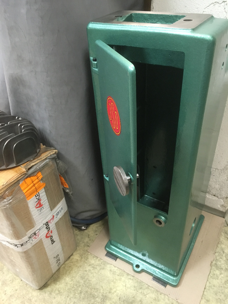

22. 2. 2023, 11:17
Jů,to je pěkný! Stejně krásný,jako celá renovace soustruhu. Přeju příjemnou zábavu( totiž práce na tom stroječku už není soustružení,to je zábava!).
