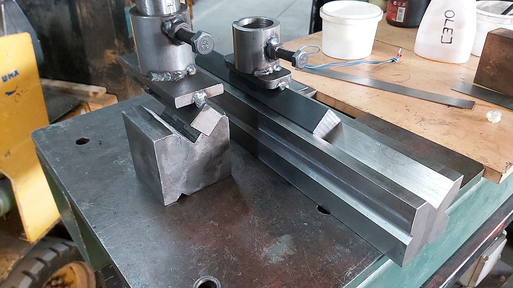

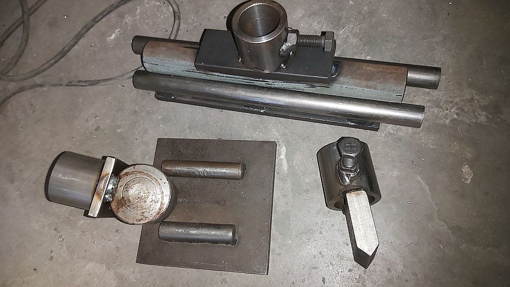

dracekvo píše: 20. 2. 2023, 9:44 neměl bys nějaké foto svých přípravků?
Také jednoduché, univerzálne:

22. 2. 2023, 6:40
Díky, zkusím něco vymyslet.
