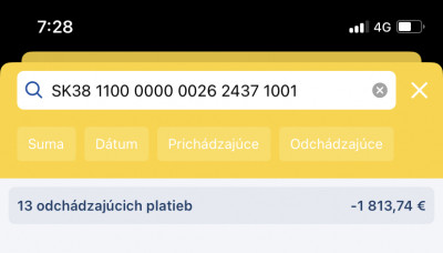

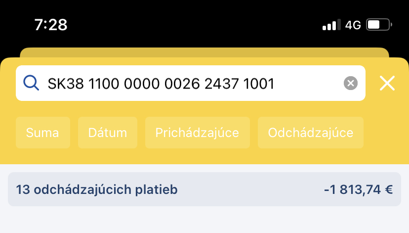

Schvalne tu hadzem screen z bankingu, celkovo co som platil teximp odkedy mam firmu. Ak treba nejake podorbnejsie data tak rad poskytnem, ale faktury z pred 8-9. Rokov fakt hladat v sanonoch nebudem :D
Ja fakt nemozem povedat nic zle, lebo sa tam proste doteraz nic extra nemenilo. Ano ta 11 rocna freza uz ma nejake znamky opotrebenia na linearoch ale fakt len minimalne a H7 diery na nej stale frezujeme. Spony sa pod kryty vzdy nejako dostanu a po tych rokoch sa necudujem ze uz to nieje ako nove. A urcite uznavam ze tie starsie stroje su pocitovo tuhsie pretoze pri hrubovani mi na novej drnci krytovanie vretena, asi lebo je z hliniku cele... Aj ten sustruh obcas dostaval kapky ked sa robili 80kg klacky ale zase nikdy som ho netocil na viac ako 2tis. Otacok (4k je max) a nepouzivame nikde 100% rychloposuv.
