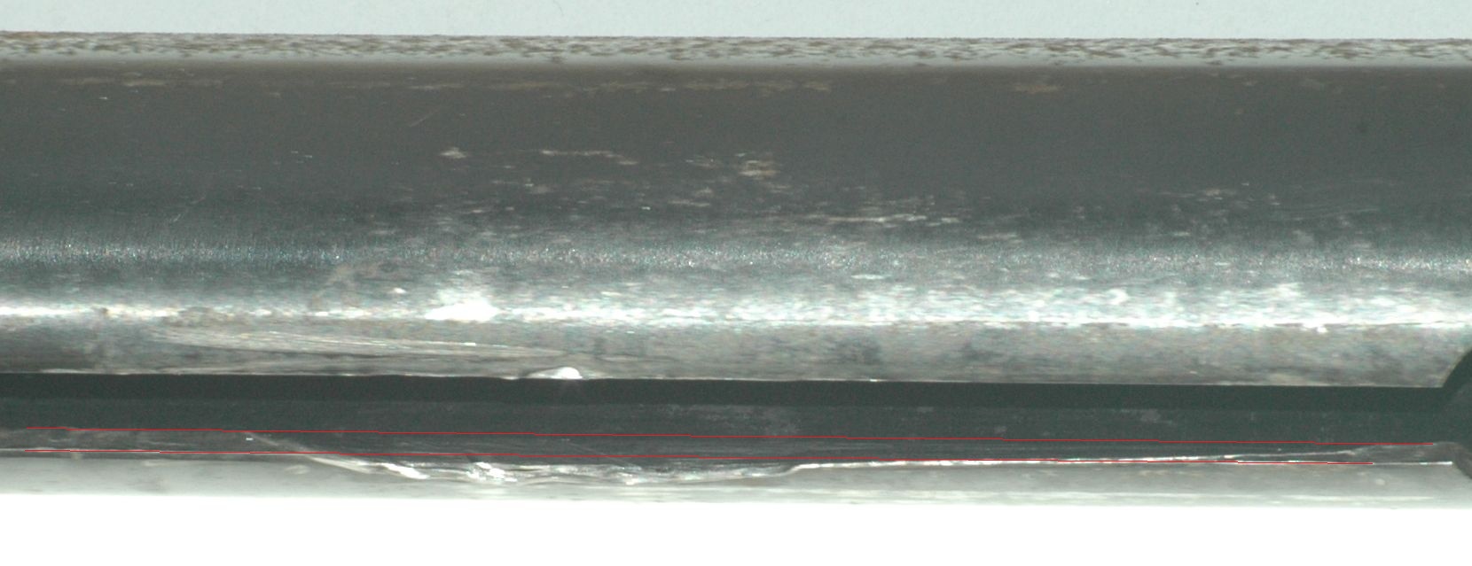

Záměrně dávám tento dotaz do této sekce, nikoliv do poptávky, protože předpokládám, že z finančního hlediska by se mi to nevyplatilo.
Mám vzduchovku Slavia 620.
Během let natahovací páka prodřela drážku, ve které se má normálně pohybovat, až nakonec při pokusu o natažení vypadávala a zasekávala se.
Zajímalo by mě, jakou technologií by bylo nejlepší doplnit chybějící materiál komory (vnějšího válce) a případně pak obrobit jeho přebytek, tak aby drážky měla znovu správný tvar.
Namátkou mě napadá: navařování pomocí TIG, připékání prášku laserem, galvanoplastika nebo nalepení nějakého kluzného polymeru.
Děkuji.
A nedávám to do poptávky, protože mám ještě Slavii 631, které normálně funguje a tak tu 620 nechávám stranou.

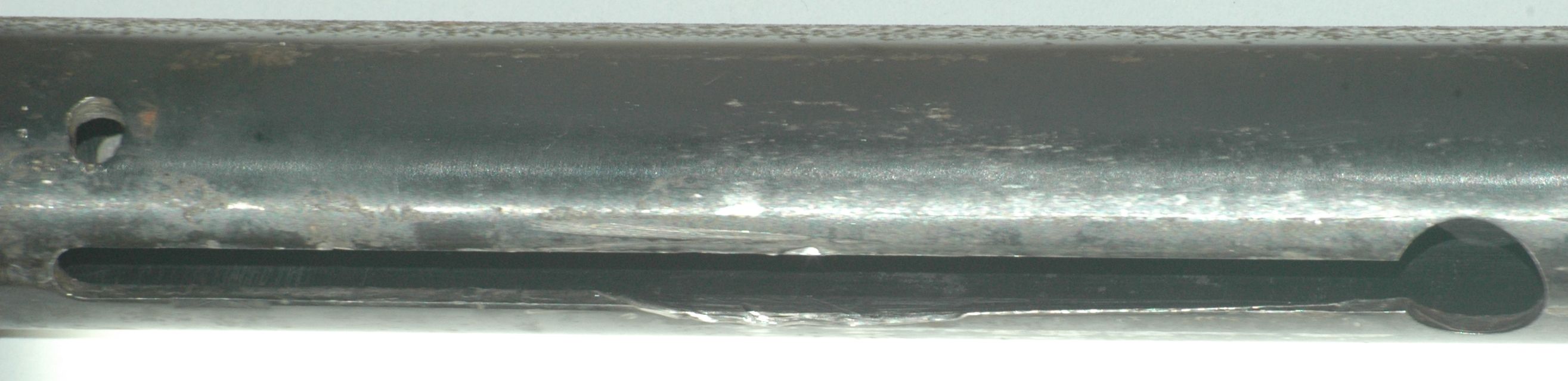

Na druhém obrázku jsem červeně vyznačil polohu původních hran.

Tohle jsem uz jednou na 620 opravoval navarem TIGem. V tomhle stavu si take zkontroluj voditko napinaci paky (to je ten lisovany plechovy dil na konci co jezdi v te drazce, rika se tomu take clanek napinaci paky), byva take opotrebovany a urcite ho koupis za par korun jako nahradni dil.

Podle mě se to bude s TIGem deformovat. Přece jen tam vnášíš obrovské množství tepla. Zkusil bych udělat měděnou vložku do válce a po malých částech navářet.

Habešan> bohuzel, ja jsem momentalne bez Tiga a jinak bych to opravit neumel :(
Koukal jsem jestli nemam fotky te navarene Slavie, abych ti to aspon ukazal, ale nenasel jsem.

Ja, ako prase, by som tam vložil mosadznú/medenú tyč a zavaril hocičím. A potom strčil do sústruhu a zabrúsil vnútro do stratena. Zvonka je aj karbina dobrá :lol:
