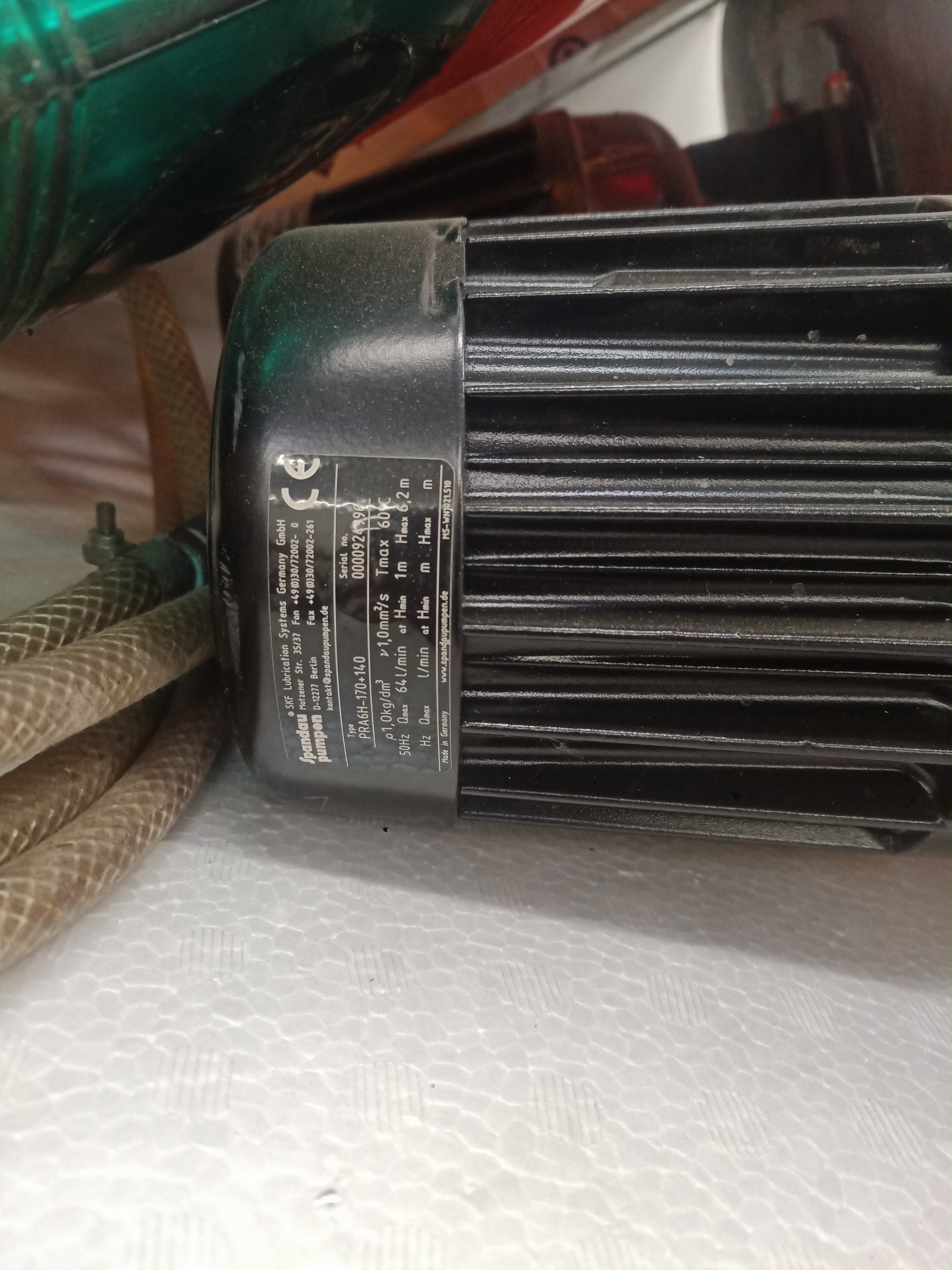

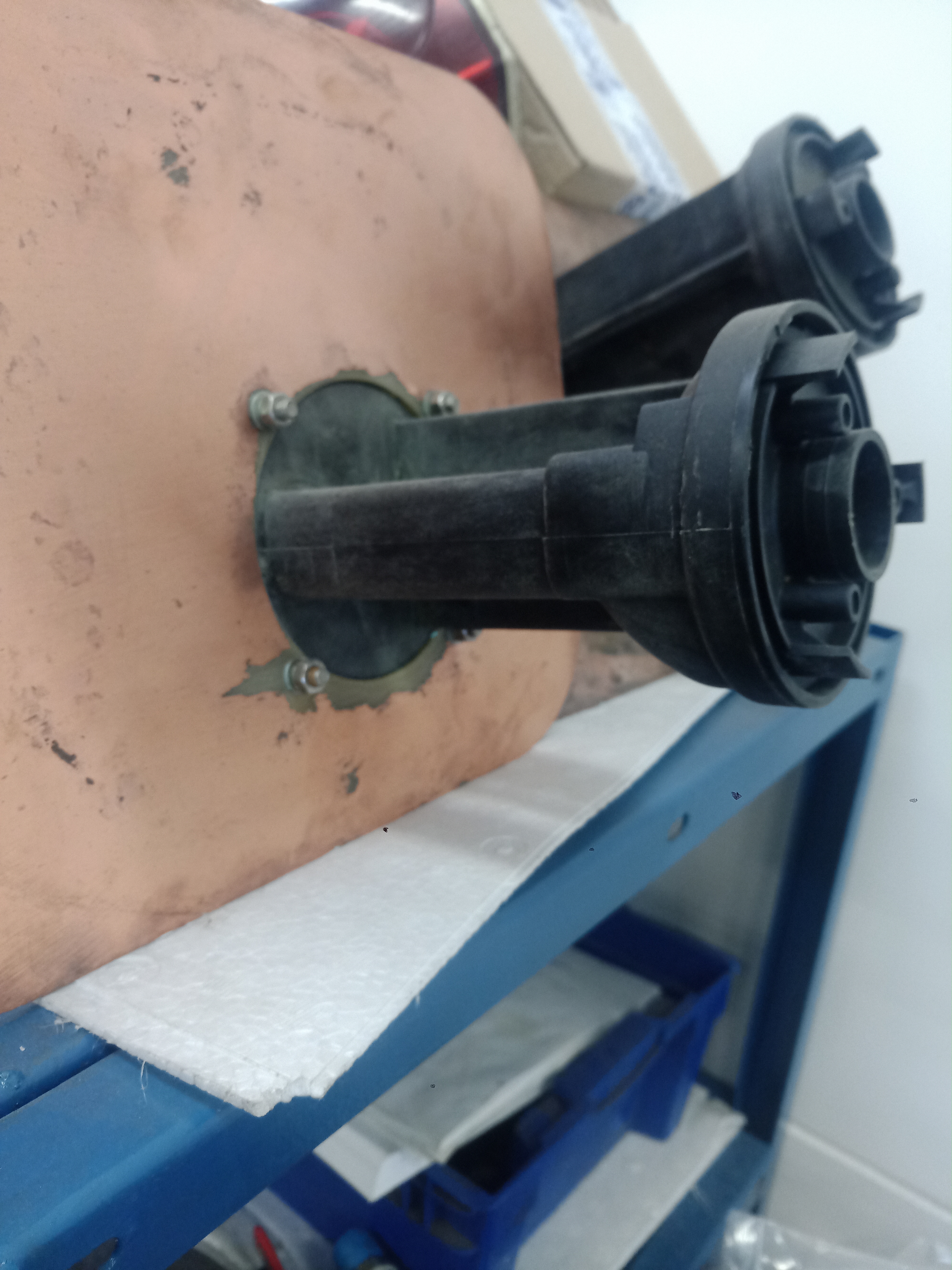

vitex
Příspěvky: 248
Registrován: 15. 11. 2016, 8:30
25. 2. 2023, 9:08
Mám takovéto,rozměry bych musel změřit:

lubos
Příspěvky: 5133
Registrován: 2. 5. 2007, 3:47
1. 3. 2023, 3:48
Měl bych tu tohle
