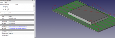

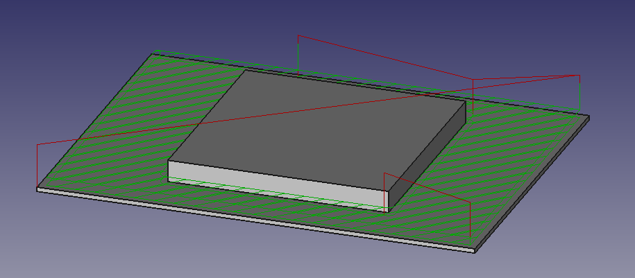

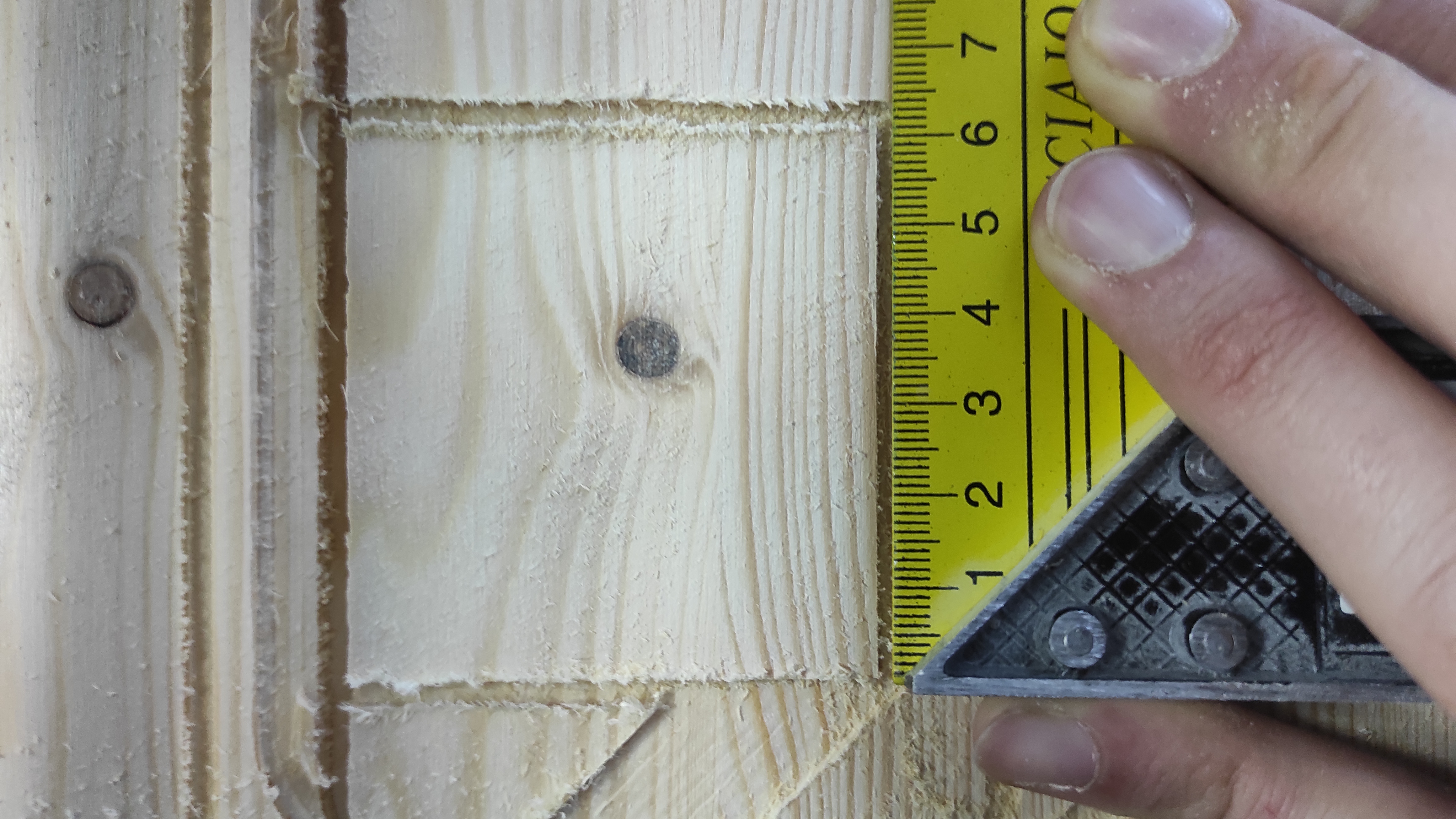

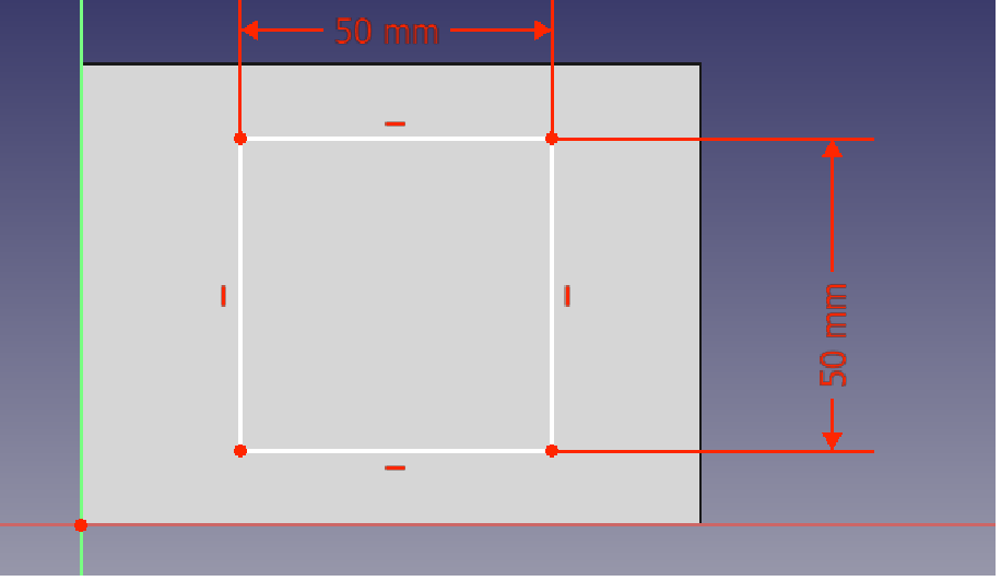

Ahojte,
dostal som frézku 3018. Moja úplne nová fréza. Pomocou pokusov a omylov som došiel nato ako frézka funguje. Aký mam správny frezovací vrták použiť atď.
Našiel som jeden problém a neviem ním pohnúť. Nakreslím si kocku 50x50 mm a pustím to. Finálny rozmer je okolo 64mm. Prikladám aj obrázok nákresu a "výrezu".
Neviem načo by som mal zamerať.
Už premýšľam na výmenou dosky. Pripadne je možne urobiť update firmwaru ? otázne či by to pomohlo.
Ďakujem za každú vašu radu.

Ahojte. Takto som to mam nastavene viacej obrazok. Posun mam nastavený na F50.000

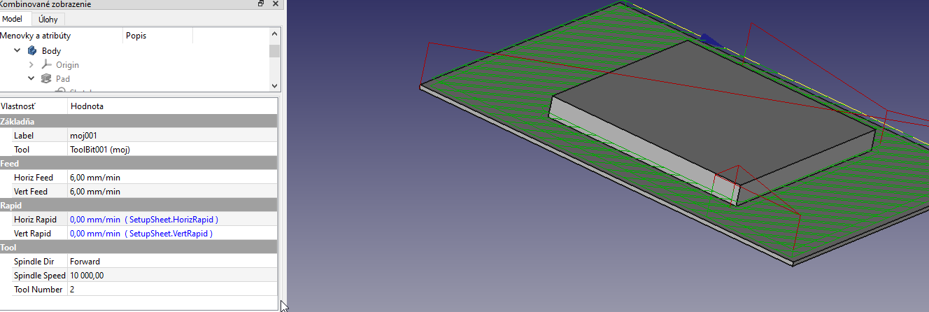

Ahoj myslim ze vsetko mam spravne nastavene. Teda aspon myslim. Otazky mam 10000 za minutu a posun F40.000. Vrták/freza bola pribalena tak som siel podla info z netu.

vyfot nastavení systemu kde je napsano jaké je stoupání kuličkového šroubu...pracovní posuv a otáčky nepotřebuji vědět
Myslis toto ?
